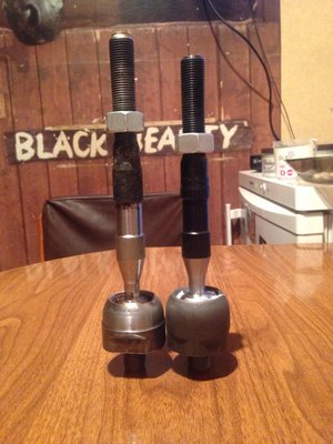

И еще немного по теме,я уже писал что после всей установки необходимо ехать на сход-развал,точнее большое нарушение в схождение.Когда я приехал на данное мероприятие,схождение я конечно поправил,но меня не устроило одно,что схождение вывелось только при вкрученной рулевой тяги до конца в наконечник,то есть регулировки больше нет :*DONT_KNOW*
Выглядит примерно так...

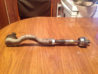

:Естественно меня это не устроило,начал разбираться в чем причина и оказалось все просто,рулевые тяги П3 отличаются от П4
Слева от П3 Справа от П4
и так чтобы были регулировки, необходима замена рулевых тяг от П4

HiTEX
Поправлю - рулевых наконечников.
Они разные. Слева от П IV (два штуки) справа от П III
Re: Рестайлинг тормозной системы на Паджеро 3го поколения
Добавлено: 07 апр 2016, 08:48
синхотрон
HiTEX писал(а):Поправлю - рулевых наконечников.
я вроде не писал что надо ставить наконечники от П4
