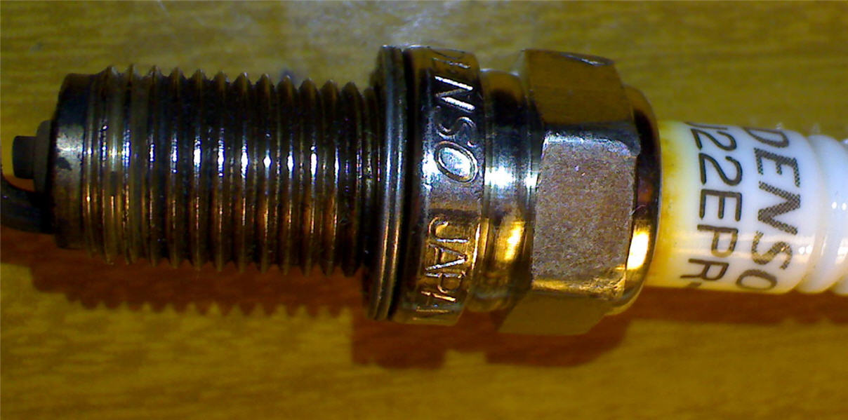

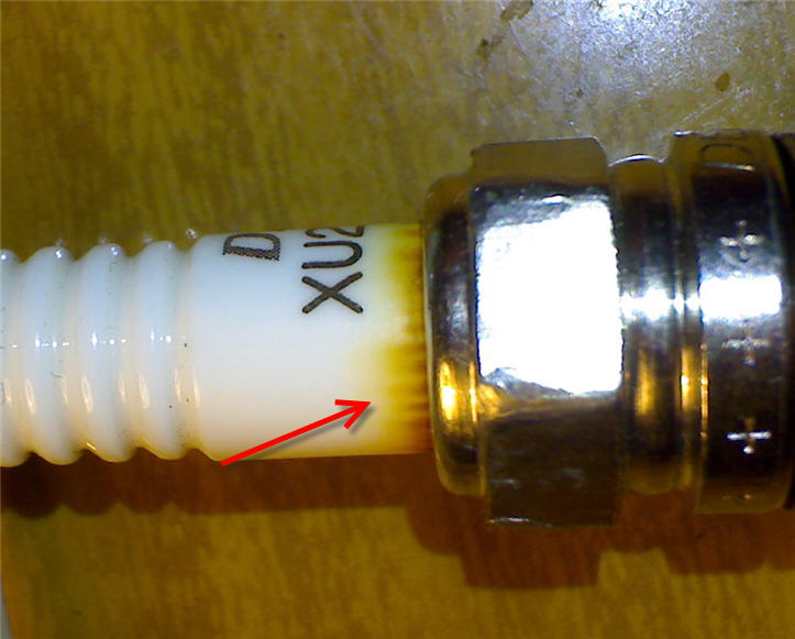

ae79
говорит о пропуске газов через завальцовку изолятора, что в свою очередь ведет к полимеризации верхнего слоя резины на наконечнике высоковольтного провода... наконечник становиться токопроводящим... и начинает "шить"... портя при этом свечу..
кажется как то так))

ae79 , а можно попросить написать полное название маркировки на свече?
просто для миников/джуников вроде у DENSO только XU22EPR-U .... или ошибаюсь?
devostator2007
у меня похожая каёмка... только в виде языков пламени
пробовал и NGK и DENSO - результат одинаковый:
ежели они так "пропускают", то чему это виной? или следствие?
перегрев движка, бракованные свечи... хотелось бы привести в порядок :-k
P.S. ещё столкнулся с новой проблемкой... два ключа сломал прежде чем удалось выкрутить ](*,) , это я их перетянул чтоль когда вкручивал?
devostator2007

devostator2007
- Сообщения: 275
- Зарегистрирован: 15 фев 2010, 09:49
- Двигатель:: 4D56T
- Мой автомобиль(и):: Pajero 1
- Откуда: Новосибирск
Re: Замена свечей на Junior своими руками UPD
vk2
потому что свечи пошли г..но
XU22EPR-U
диаметр резьбы и размер шестигранника XU - 12x16.0
калильное число 22
длина резьбы E - 19/20мм
тип электрода P - выступающая свеча (1,5мм выступ)
внутренняя конструкция R - с резистором
искровой зазор U - 0,8мм
заставил каталог открыть
калильное число 22
