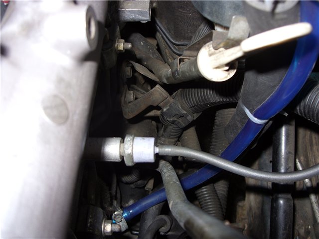

steals2k писал(а):залезу, посмотрю и сделаю.
да, там только одно место для подключения датчика.
Сам датчик рядом с топливным фильтром. От него шланг идет к коллектору, который надевается на фильтр.

Re: Подскажите по снятию турбины 4m41
Сообщение winter1971 »
steals2k писал(а):да знаю же. ))
Фото не моё, но примерно тож самое.

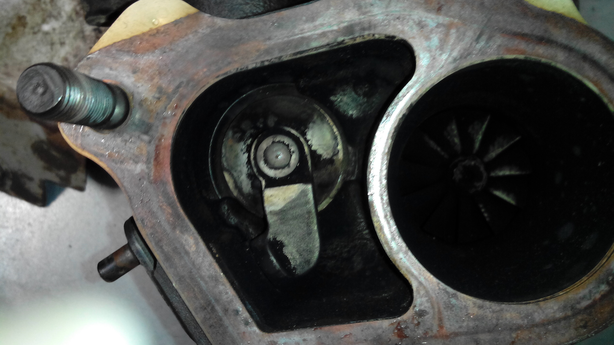

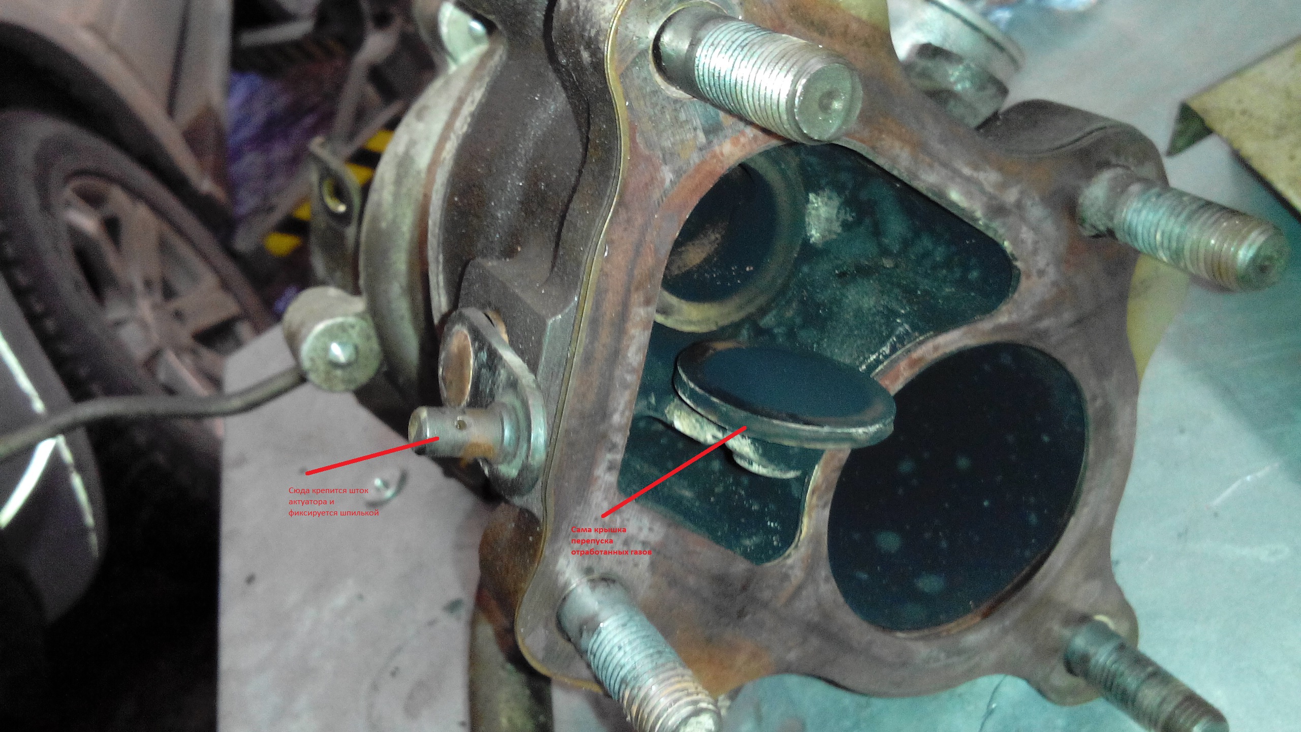

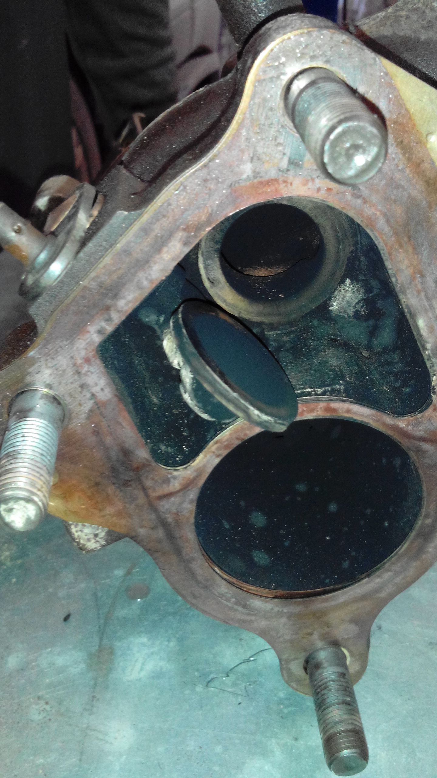

Если кому интересно, выкладываю фото того как это работает. Думаю, что в принципе все ясно: Шток актуатора двигает заслонку, которая соединена осью с крышкой, крышка открывается, часть отработанных газов идет в обход лопастей турбины в приемную трубу выхлопной системы, тем самым сбрасывая избыточное давление.
Сообщения: 57490
Поблагодарили: 4803 раза
Не сбрасывает давление.
А поток газов ослабевает и турбина не может создать избыточное давление.
Для сброса давления во впуске применяются другие системы, здесь их нет.
winter1971
Сообщения: 2948
Двигатель:: 4M41 дизель
Откуда: ЯНАО
Благодарил (а): 25 раз
Поблагодарили: 98 раз
SNOOPER писал(а):Не сбрасывает давление.
Пусть так, суть дела не меняет. :) Перенаправляет поток отработанных газов в обход лопастей турбины в приемную трубу выхлопной системы. А вот что случилось с актуатором - покажет вскрытие :*VICTORY*: Пружина или мембрана :*DONT_KNOW*: Разберемся, доложим! ::-D:
