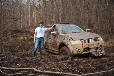

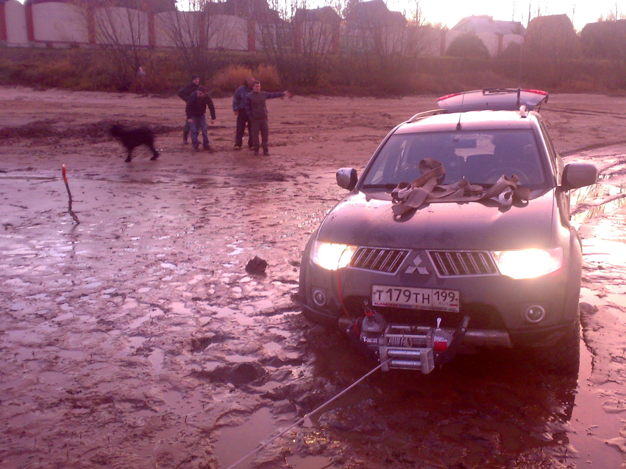

oasys писал(а):
vadim82 писал(а): вот опять таки подумай о лебедке, а нужна ли она напостой :?:
Я тоже изначально думал про переносную лебедку. Но покатушки отрезвляют. Вот для примера - грязь практически детская, но прикинь, как тут воспользоваться переносной лебедкой. Как ее расположить в этом говне, и потом убрать в багажник. Веселье умножается, если в багажнике еще вещи.
вопрос СКОЛЬКО таких покатух скажем в квартал?
одна? - по мне так проще на цепях
одна пусть в пару уикэндов? ну тут можно и покатать на передке (опять таки при ее использовании в лесу)
с учетом того что у нас город совсем не большой, знаю с десяток владельцев кто НИ РАЗУ не использовал ее по прямому назначению...
и еще, накинул лебедку на бензинку, по весу выйдем на дизеляку, а вот и на без того нагруженный передок дизеля ставить лишний полтинник :*NO*:

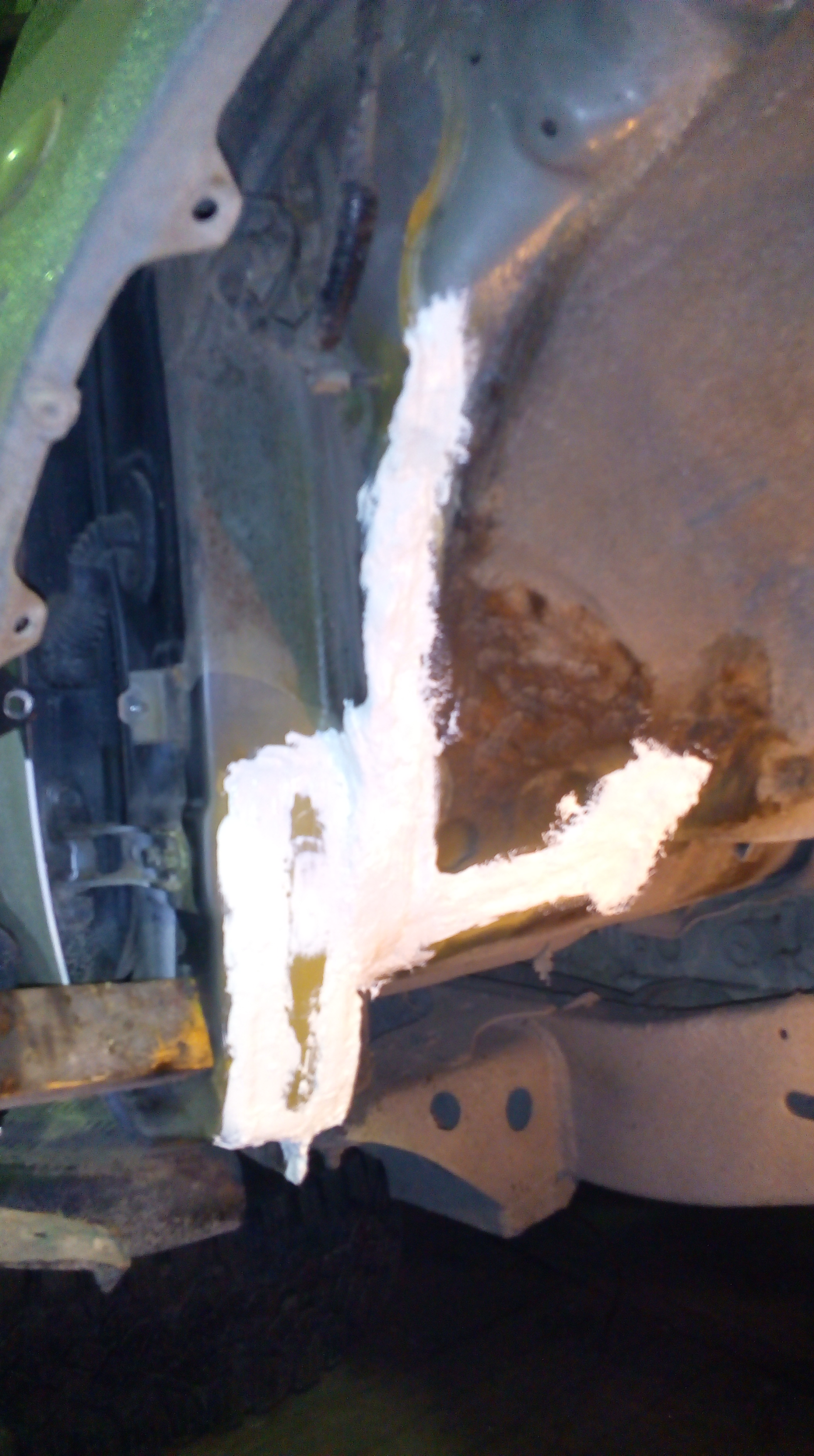

МШУ писал(а):
Свят писал(а):Вот так ::-D:
Свят,это ты так по хамски заднюю часть передней арки почикал? ::-D:
Ну это ладно!Вот владельцы самураек на сток мостах и не сдвинутых вперед,врезаются аж в салон,честно! :)
Ничё не хамски ::-:
После сборки не отличишь :)
Минус 50мм порога ::-D:
Полик тоже распускали, и заворачивали лист пола друг на друга.
+7921 030четыре030 Святослав

vadim82 писал(а): вопрос СКОЛЬКО таких покатух скажем в квартал?
ХЗ, я как прикинул возиться с переносной лебедкой в этом говне даже раз в квартал - ну его нафиг такое счастье. :) Ты ж представь, ее надо вытащить. Если в багажнике есть еще вещи - не уронить их в грязь. Потом поставить лебедку в эту чачу (кстати, пахнет она далеко не фиалками), разложить в этой чаче тросы. Потом по мере работы лебедка еще пару раз в эту чачу плюхнется с брызгами, когда трос прослабится. Потом надо все собрать, и получившийся вонючий ком грязи водрузить обратно в багажник. При этом крайне желательно не поскользнуться, перемещаясь с лебедкой по грязи туда-сюда. Да ипись оно конем, лучше утяжелить морду машины и поменять пружины на более мощные. Цепи - это из другой оперы, некорректно их предлагать как замену лебедке.

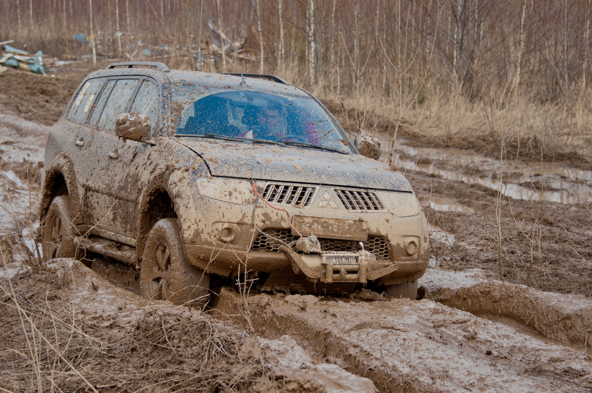

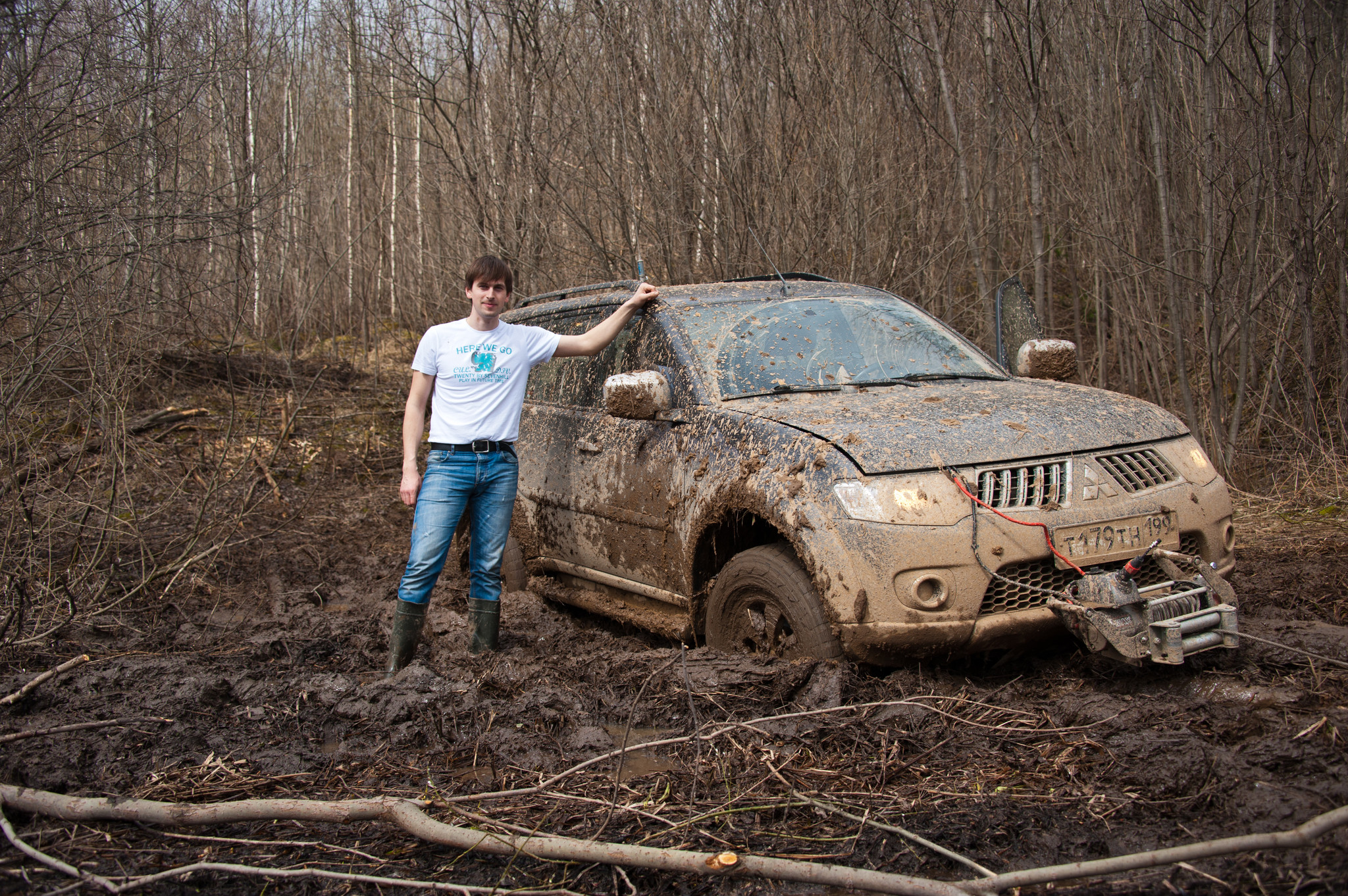

oasys писал(а):
ХЗ, я как прикинул возиться с переносной лебедкой в этом говне даже раз в квартал - ну его нафиг такое счастье...
да хорош страхов наводить нормально съемная лебедка работает, только надо не на цепях а в квадрат ставить, ставится легко в одно рыло, причем у меня была с железом, с кевларом должно быть еще проще, причем можно и вперед и взад ставить. Так же имел опыт вытаскивать такой лебедкой другие авто, привязывал ее стропой к дереву снимал аккум и ставил рядом и тащили другую тачку. Со съемной лебдой мобильность больше всегда можно за что-нибудь зацепить\заякорить и тащить под нужным углом
А зачем экспедиционнику силовой обвес хоть убейте не понятно
несколько фоток еще со съемной лебедой
Саня писал(а):На экспедиционнике все должно стоять стационарно, тут хоть разбейтесь.
экспедиция это не трофи, зачем железо расскажи?
можешь из своего опыта показать пример где 100% без силовика не обошелся бы?
99% внедорожников это стиль стритец, навешано куча железа муды и.т.д. хотя в говнах бывают раз в месяц максимум.
