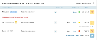

Тот самый момент, когда любой радиатор лучше оригинального....в кредит.

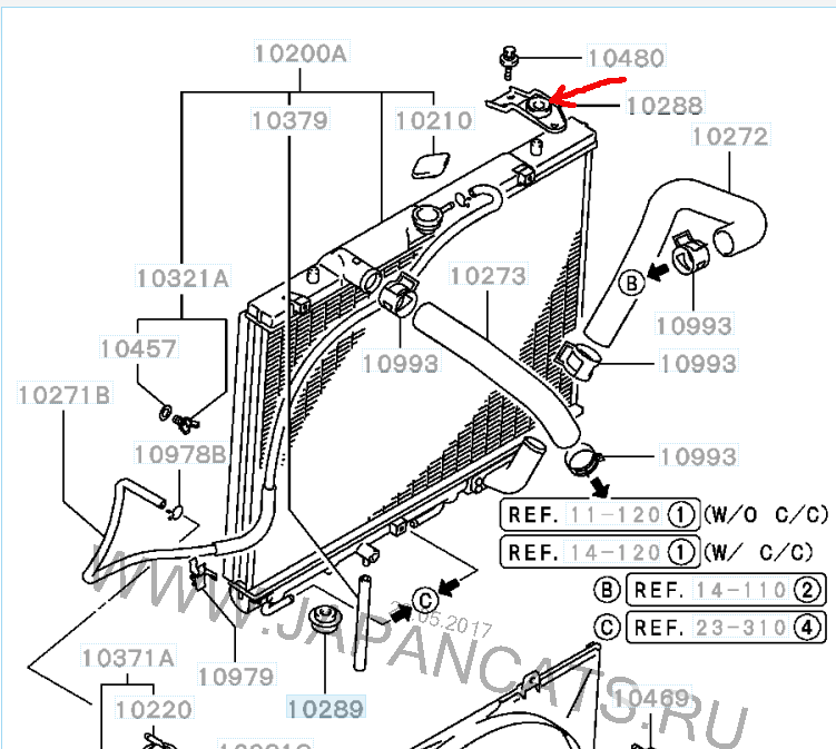

Ребят, подскажите, пожалуйста, есть ли аналог верхней резинки-крепления радиатора?
В оригинале идет в сборе с самим кронштейном.
Спасибо!
