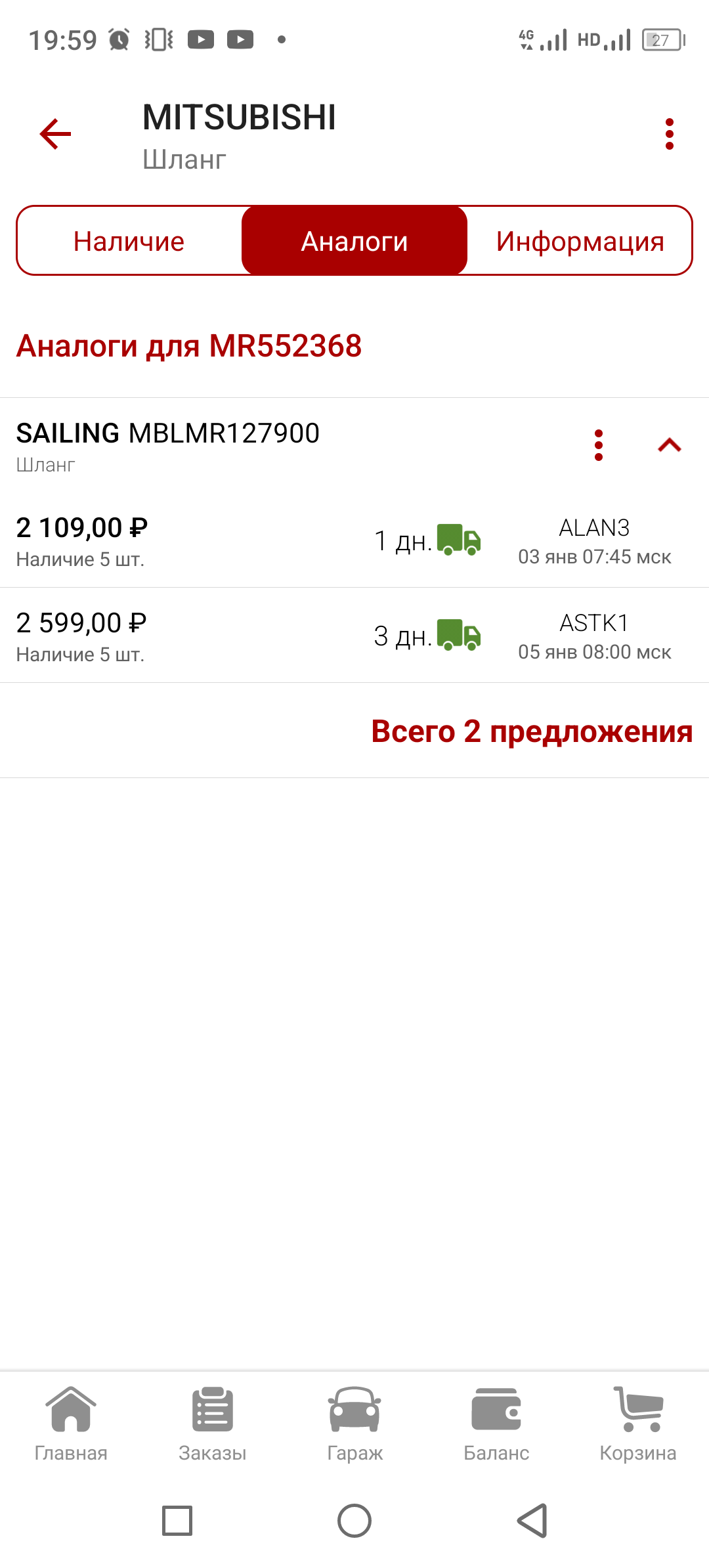

Шланги сделанные у РВДшников плохи тем, что
Содержат металлокорд этим они жесткие
Гидравлические системы не доходят до температур масла 90-100 градусов . Резина шлангов таких на моторе дубеет , вибрация мотора вызывает микротрещины по телу шланга и ослабляется по обжимкам .
Конечно позже я выяснил в Гидросканде , есть у них шланги для температур до 120гр .
3 переобжития на родные штуцера оставили печальный опыт . Более 2х зим каждая замена не выхаживала .
А вот китайский заменитель Сайлинг ходит 4й год

Можно немного подробнее, где купить?
У меня тоже на бензинке шланги потеют. Сейчас погуглил по своим номерам ОЕМ, ничего не нашёл.
Нашёл только на Озоне с ноунейм- производителем.

Не нашёл шлангов на свою машину...
Но, есть китайщина на Озоне, даже без указания фирмы...
Т.е. если её взять, на какое-то время будет счастье, как думаешь?

По вину Автодок замену ориг шлангам не выдает?
Не могу сказать по бензинкам .

Да какая разница...
Тупо попробовать китайщину имеет смысл?
Предчувствую ответ- да!

А чтобы и нет?
Первый месяц поглядывать если герметично то ОК.
К концу лета например, проверить на задубение резины шланга ..
