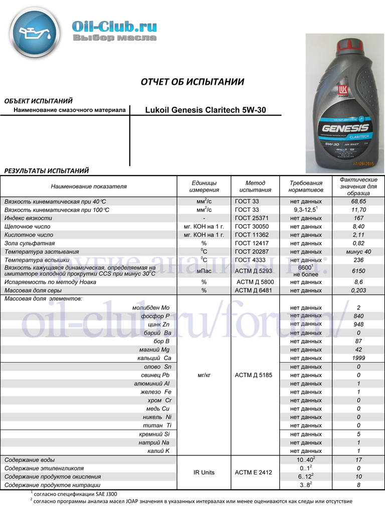

Если кому интересно, лабораторные исследования магазинного Лукойла.
