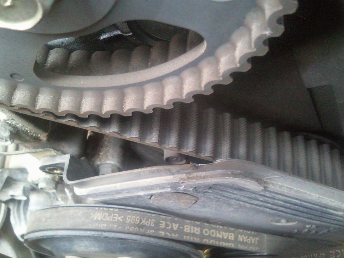

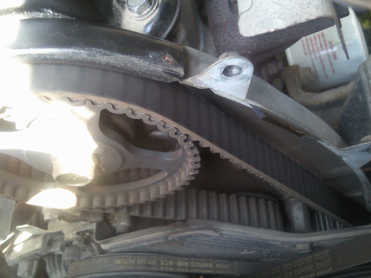

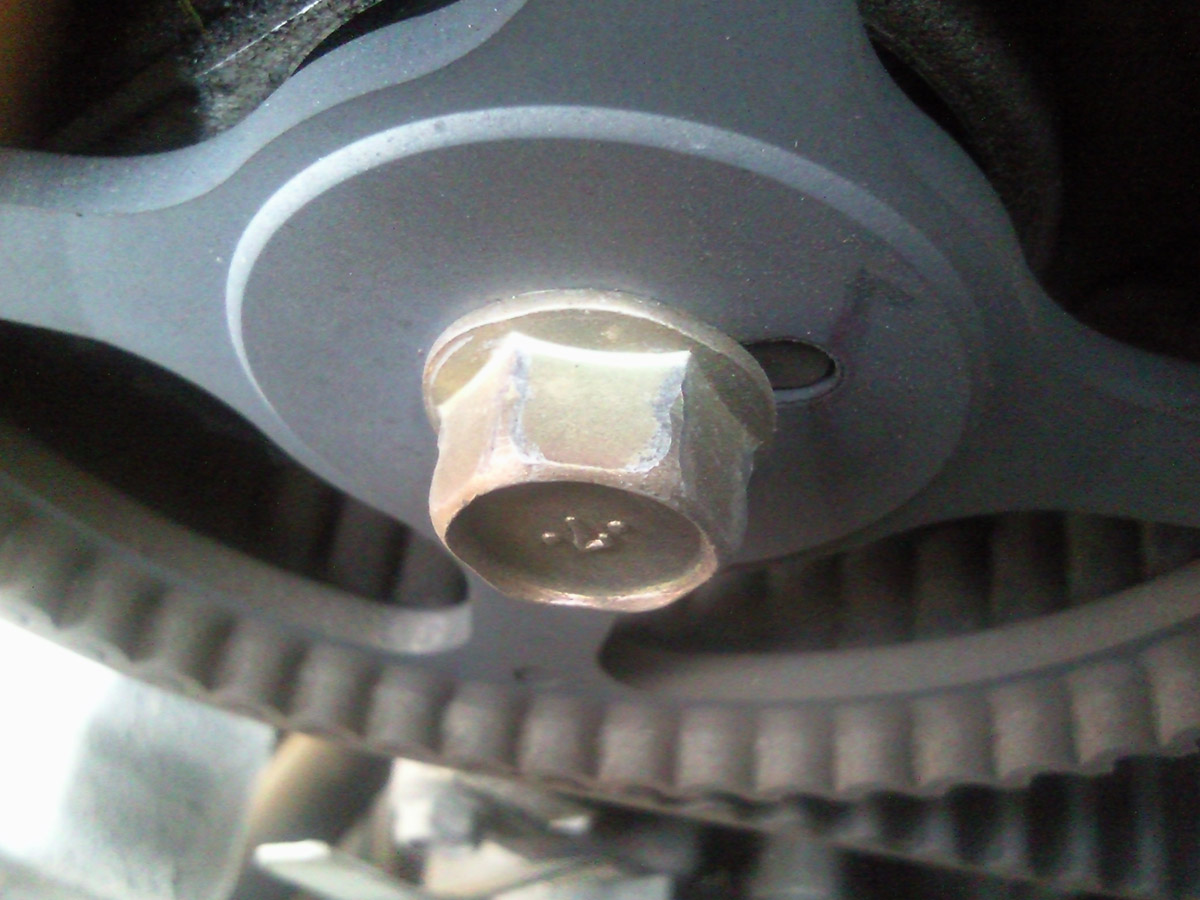

Прочитав много чего интересного решил посмотреть, что там у меня с ГРМ! Снял крышку, и немного удавился! На фото болт немного слизан: 1. это означает, что замена ремня производилась? 2. ????? не пойму вообще для чего можно было откручивать его ???? Пробег 93т.км. По состоянию ремня: вроде как не меняли!!! Кто что думает по этому поводу.?

Ну ребят Вы даете! Вопрос был про болт,,,, который непонятно зачем надо было откручивать! и похоже или нет на то что производилась замена????!!!!!! Сказали бы например: Нет не похож! Я бы послал грустный смайлик и поменял!!!! :
Что собственно и собирался сделать!

Зачем этот болт откручивали едва-ли кто скажет(мож сальник меняли), для замены ремня его не надо откручивать.iiievchenko писал(а):Ну ребят Вы даете! Вопрос был про болт,,,, который непонятно зачем надо было откручивать! и похоже или нет на то что производилась замена????!!!!!!
А с виду ремни почти у всех были как новые, хотя и не меняны. Для спокойствия лучше поменять, он может не иметь износа но потерять прочность.

Я когда менял грм, откручивал этот болт(тоже хорошо закручен был),чтобы поменять сальники( больше смысла в окручивании болта нет, если не меняли распедвал ).
Сюдя по инету и по своему опыту ресурс ремня не меньше 120000 км и не больше 150000.
При 90000 км он один к одному с новым, после сотни на 1-2 зубчиках небольшие потертости.
iiievchenko возможно у вас меняли сальники и оставили грм старый(по случаю его хорошего состояния).
А определить новый или старый грм можно по надписям на нем (по отчетливости изображения)

Да, насчет отчетливости надписей я понимаю..... Но как на зло при открытии верхней крыжки на увиденном участке ремня надписей не было.... да и как часто бывает пришлось срочно тещю с города забирать!!
Быстро сфотографировал, закрутил, поехал!
