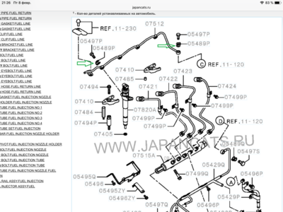

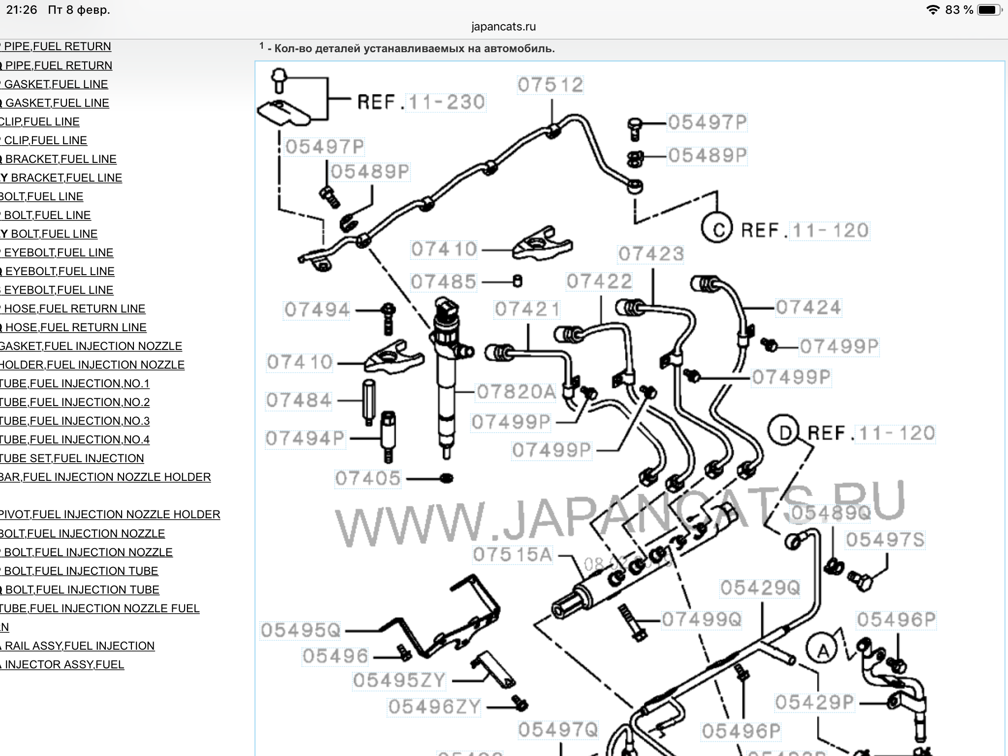

Ребят, подскажите пожалуйста. Хочу снять форсунки для профилактики на Pajero 4 4M41 номера по каталогу 1465A054 они же Denso 095000-5760, они же Denso Dcri105760. Раз уж вытаскивать, то сразу хотелось бы поменять шайбочки под форсунками и уплотнительные колечки. Шайбы по схеме нашёл, номер MN155904, а вот с уплотнительными кольцами дела куда хуже: по схеме не выдаёт, пробовал найти поиском, выдвёт только на форсунки от Pajero 3. Если кто знает номер, подскажите пожалуйста. И порекомендуйте хороший дизельный сервис с хорошим дизельным стендом, чтобы мог тестировать форсунки в разных режимах с распечаткой всех параметров на юге Москвы и Московской области, хотя могу и на Север Москвы съездить ради гарантированного качества.

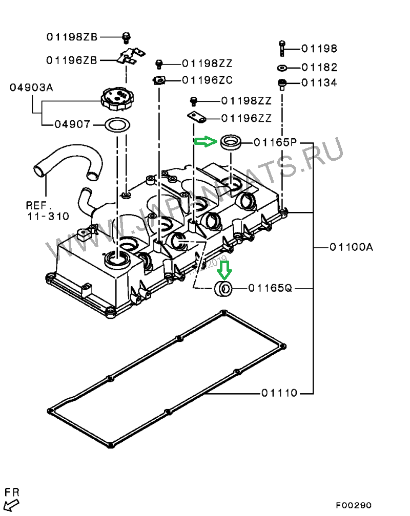

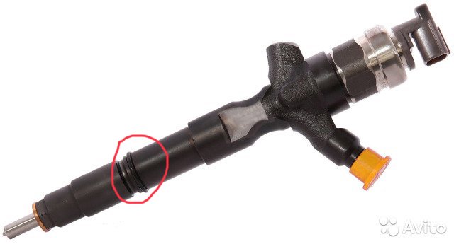

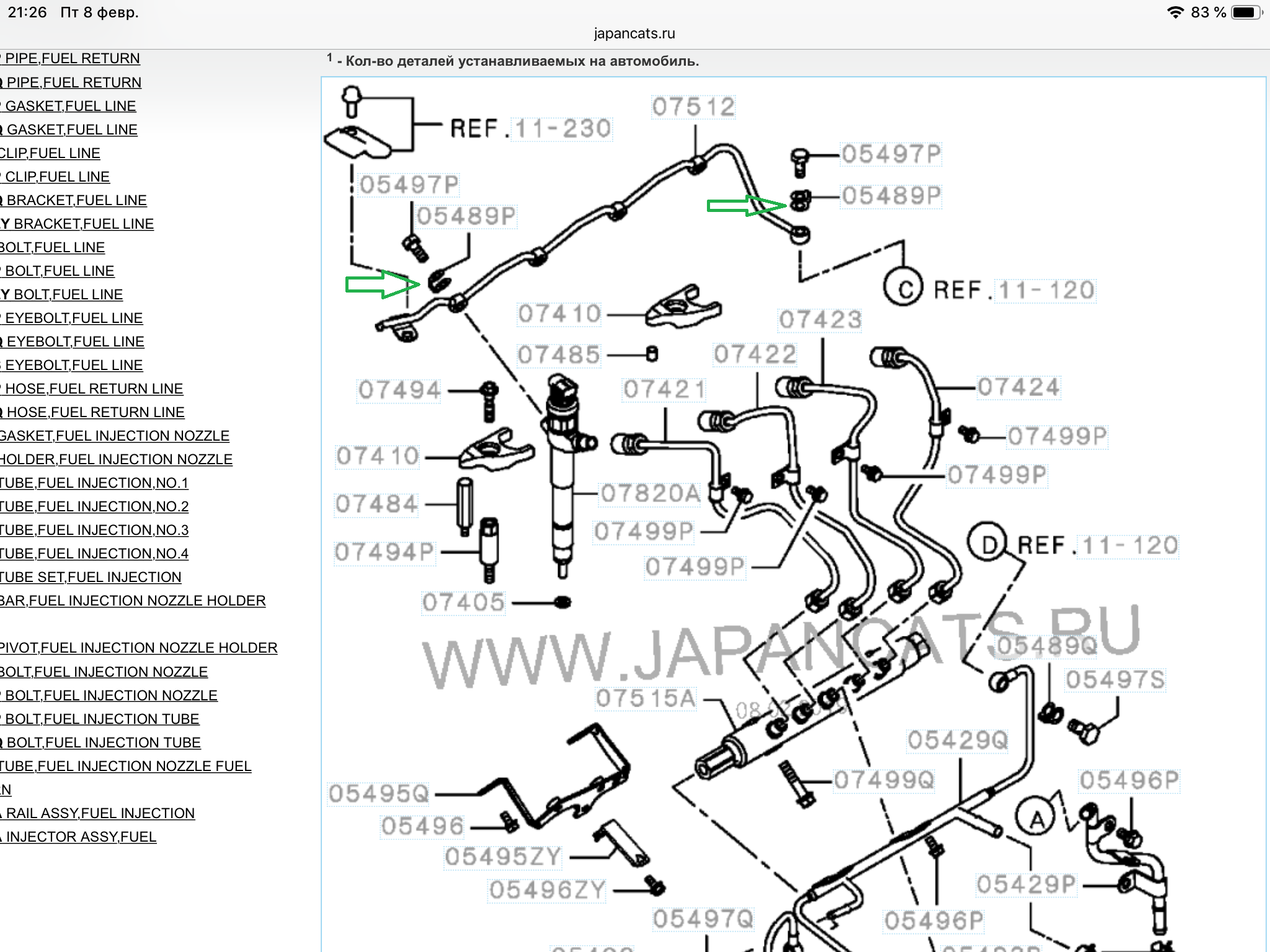

А уплотнительные колечки это которые к обратке прикручиваются ? Если они то на картинке зеленой стрелкой 05489Р. Или уплотнительные колечки которые в крышке клапанной стоят? Отметил на картинке. 4 шт одних 4 шт других.Promethean писал(а):Ребят, подскажите пожалуйста. Хочу снять форсунки для профилактики на Pajero 4 4M41 номера по каталогу 1465A054 они же Denso 095000-5760, они же Denso Dcri105760. Раз уж вытаскивать, то сразу хотелось бы поменять шайбочки под форсунками и уплотнительные колечки. Шайбы по схеме нашёл, номер MN155904, а вот с уплотнительными кольцами дела куда хуже: по схеме не выдаёт, пробовал найти поиском, выдвёт только на форсунки от Pajero 3. Если кто знает номер, подскажите пожалуйста. И порекомендуйте хороший дизельный сервис с хорошим дизельным стендом, чтобы мог тестировать форсунки в разных режимах с распечаткой всех параметров на юге Москвы и Московской области, хотя могу и на Север Москвы съездить ради гарантированного качества.

Уплотнений обратки нужно 5 шт. 4 для форсунок, 1 для соединения рампы обратки с ГБЦ...

Так, интересно! Я когда у себя менял форсы(п4-165л.с) то таких "колечек" не было!Promethean писал(а): ↑14 фев 2019, 21:29 Нет, нужен номер уплотнительных колечек, которые одеваются прям на форсунку

Нет на этих моторах, да и вообще на митцу, таких колечек.Promethean писал(а): ↑14 фев 2019, 21:29 Нет, нужен номер уплотнительных колечек, которые одеваются прям на форсунку
