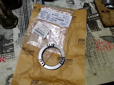

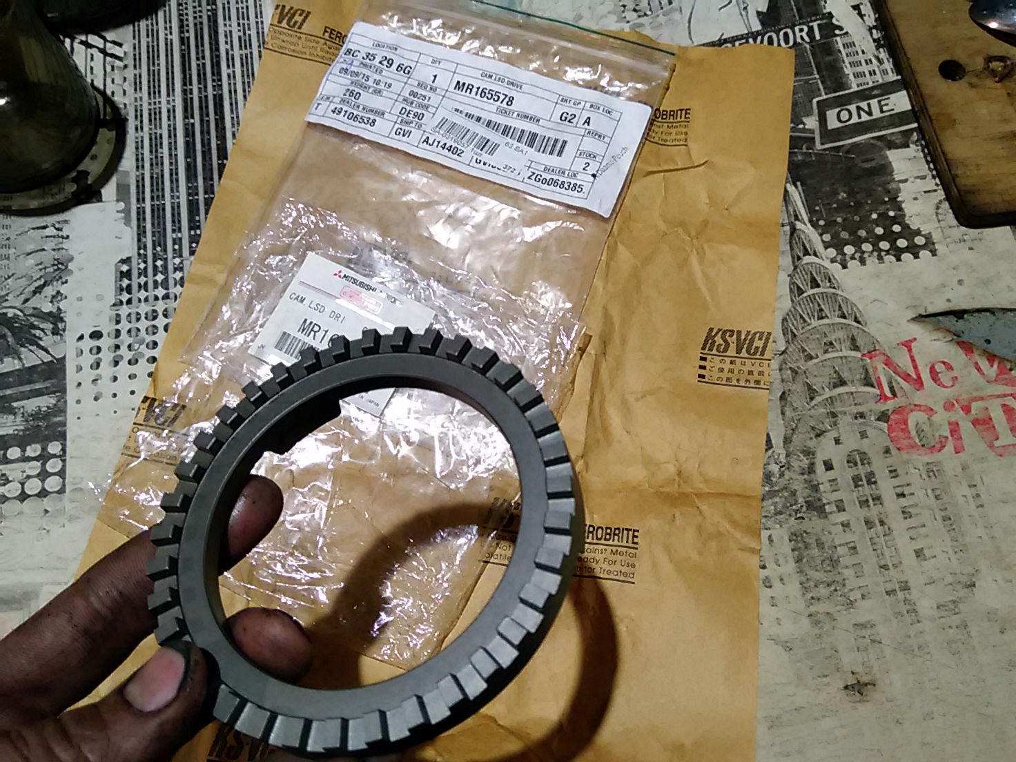

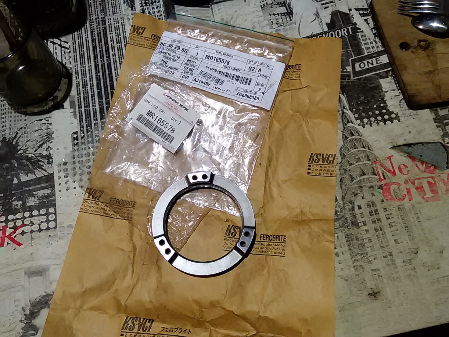

Парни, скажите, может кто ставил LSD редуктор в "пустой" мост на монтеро спорт AWD? Получится ли только поменять редуктора если подобрать под свою ГП?
