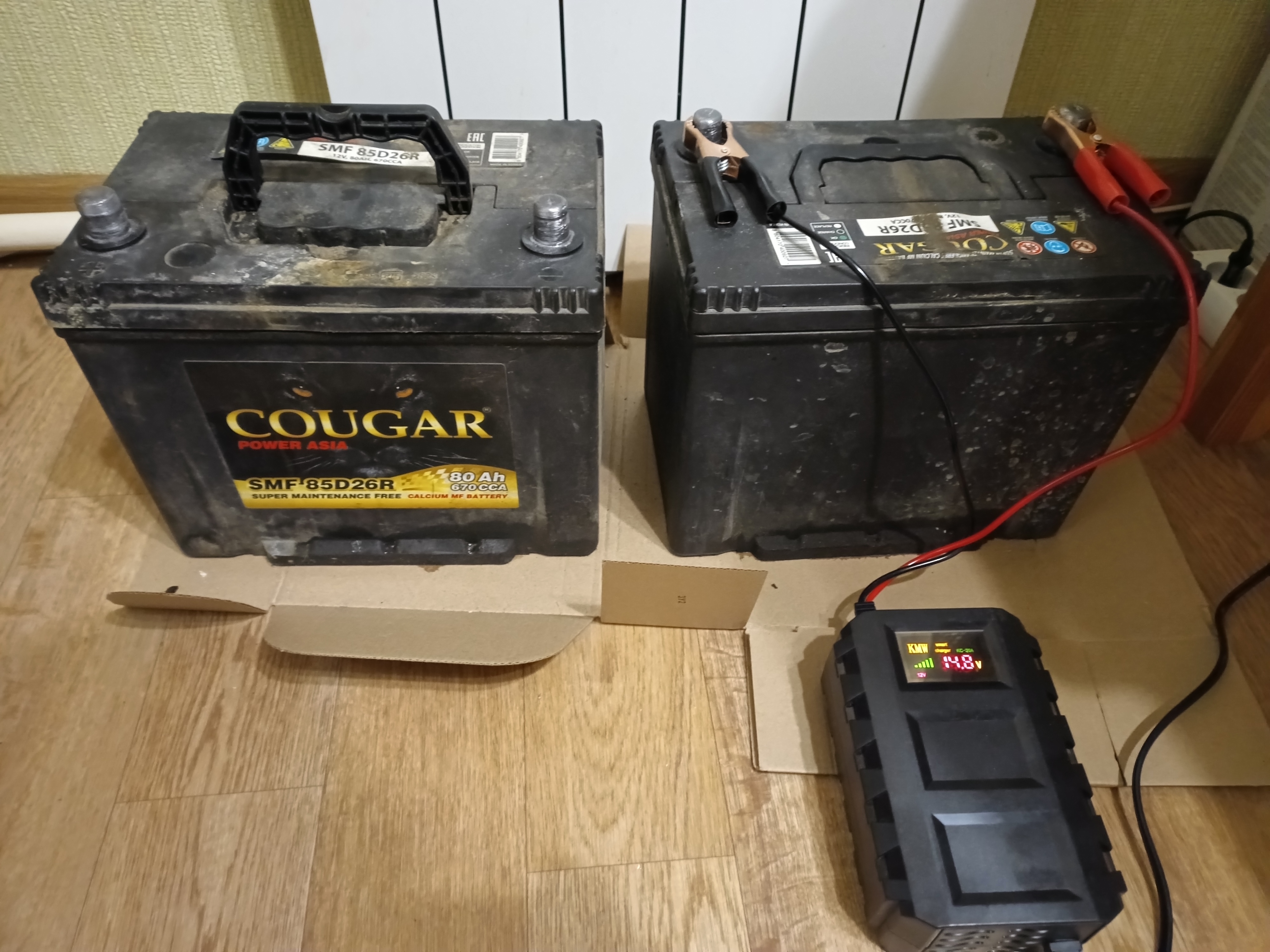

30.12 поставил машину и до вчерашнего дня (06.01) особой надобности куда-то ехать не было. Периодически по пульту сигналки смотрел температуру, рекорд был -31, но, возможно, какими-то ночами было и холоднее.
Вчера при попытке старта аккумуляторы сказали, что они замерзли, устали и работать отказываются.
Неведомое авоматическое китайское зарядное устройство, одолженное у соседа, заряжало одну батарею 2,5 часа, другую - часа 3,5-4. Наверное, они больше перемерзли, чем разрядились. Да и состояние клемм там было весьма не очень.
Зато сегодня, в -20 - практически с пол оборота, веселее даже, чем раньше в более тёплую погоду.

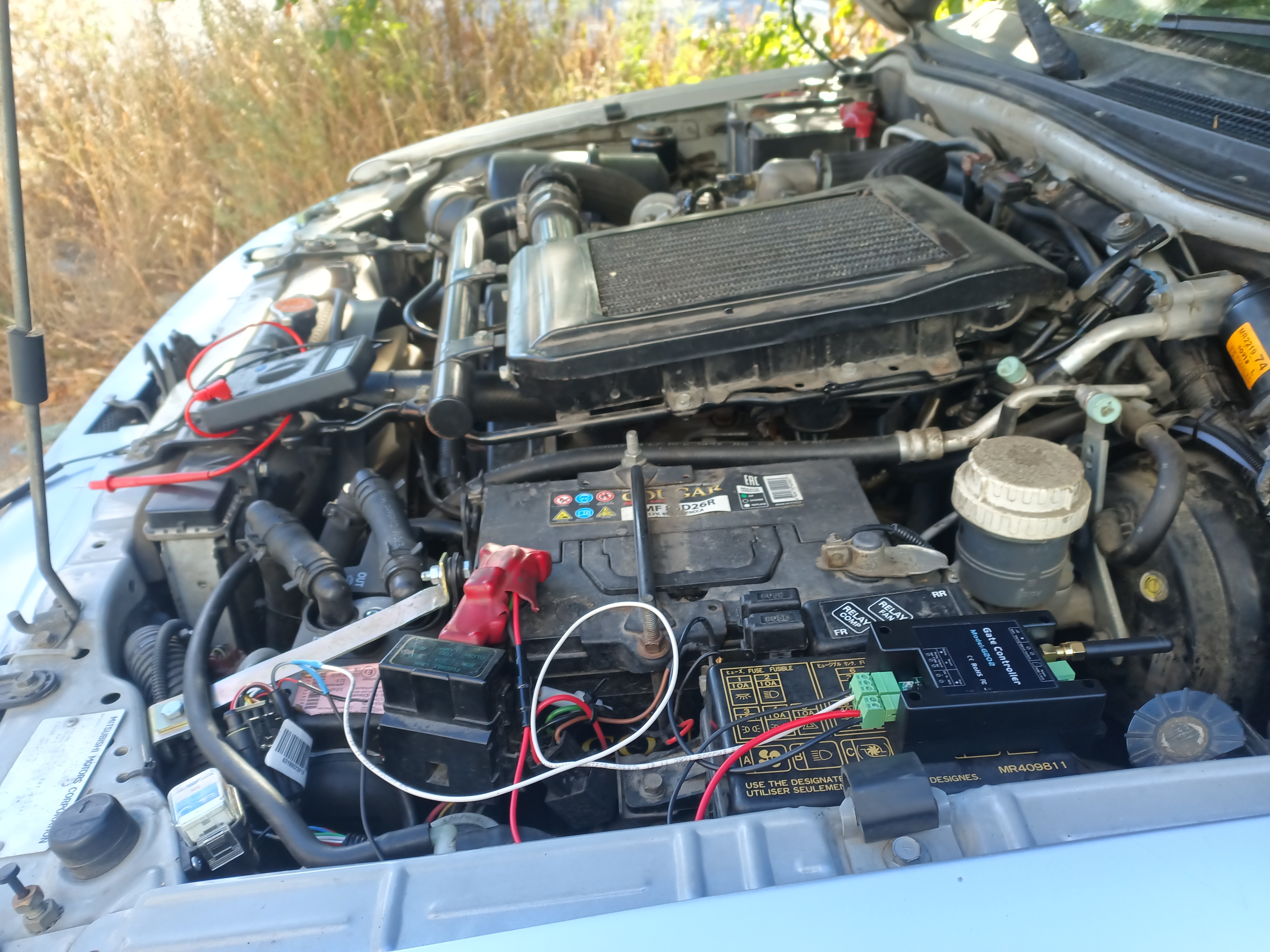

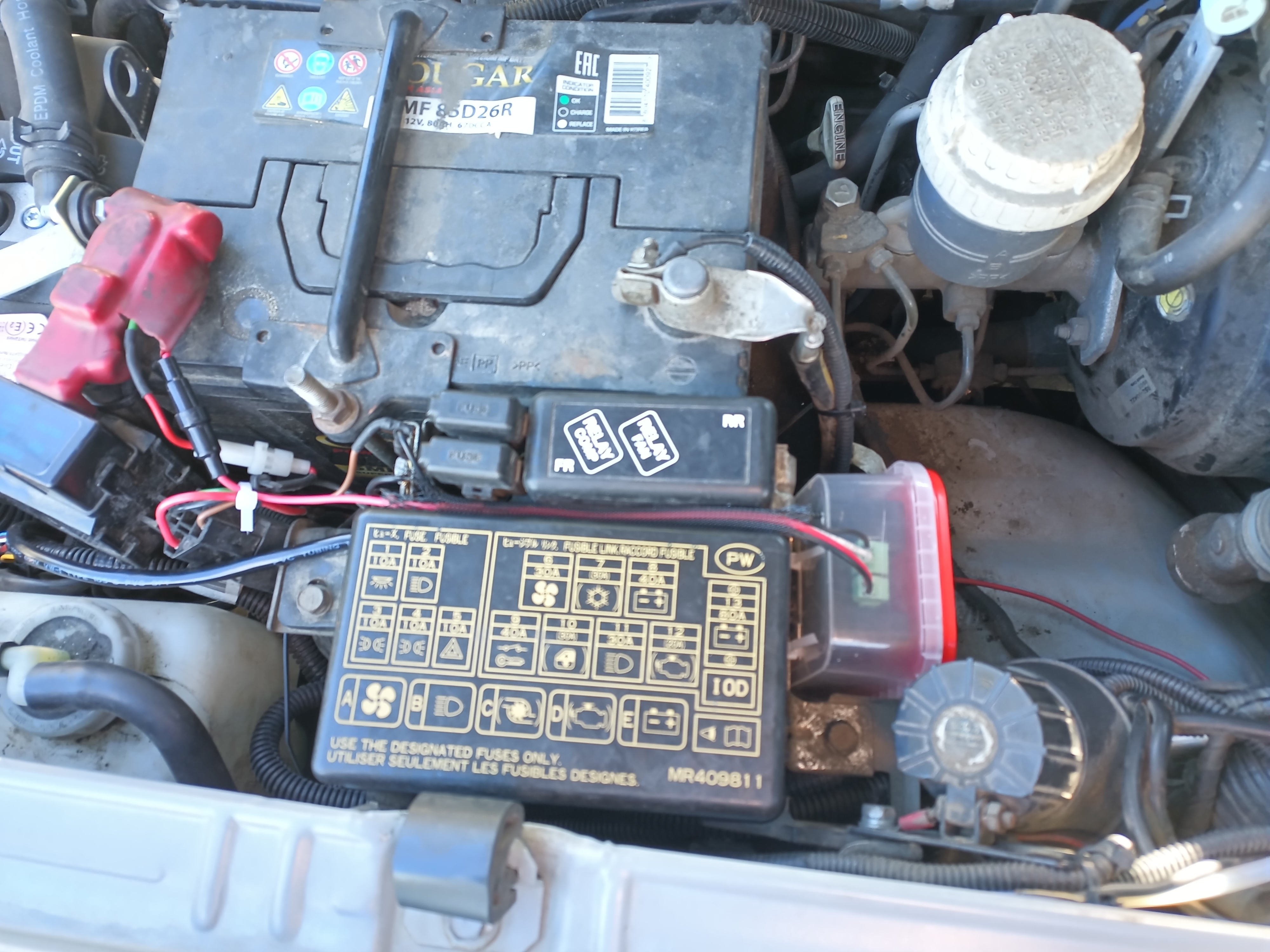

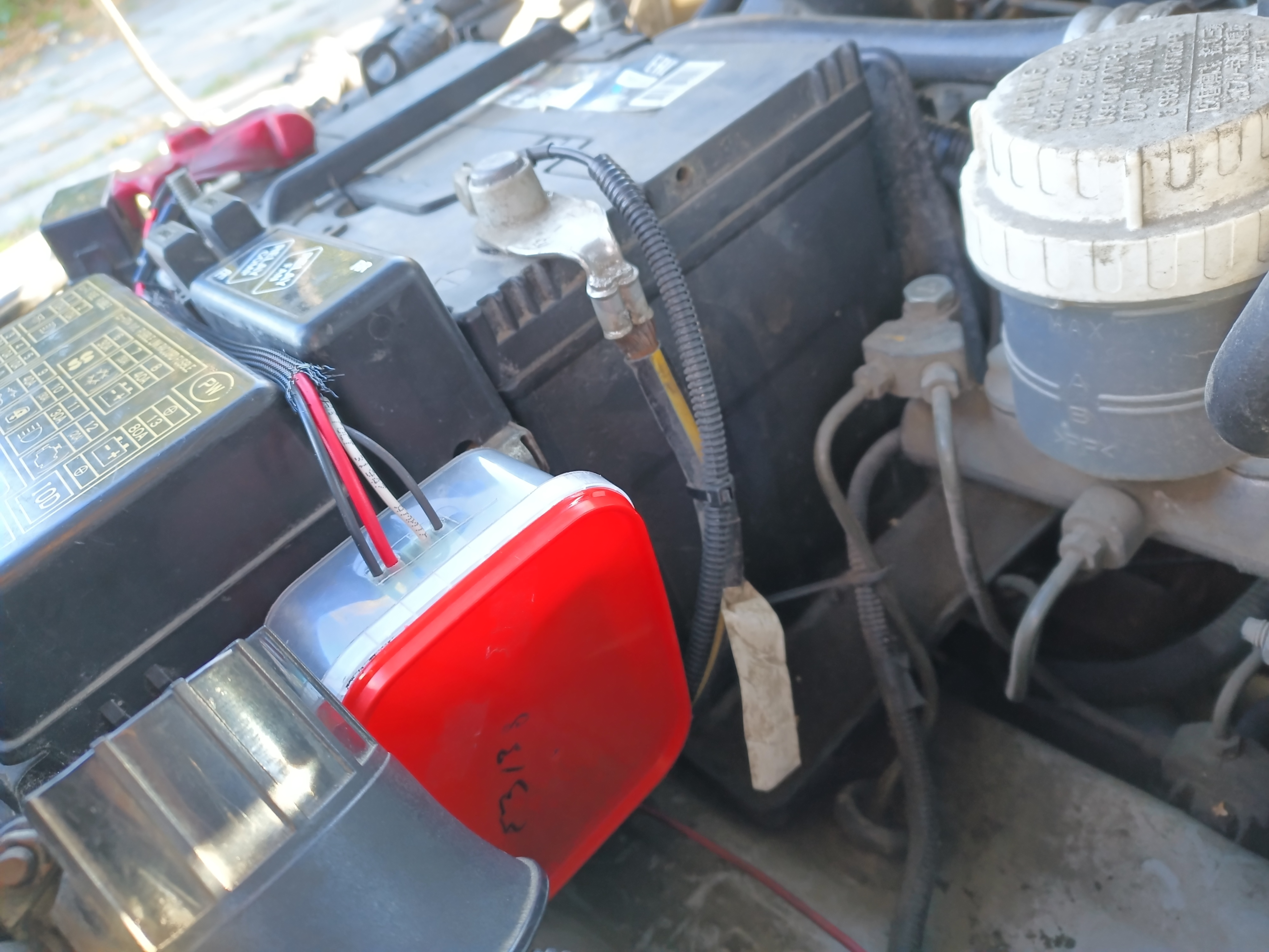

Подарили мне эти летом Бинар.
А вот систему дистанционного запуска к нему не подарили.
Погуглил, родной блок GSM к бинару стоит около 5000 р. И не понравилась мне его система взаимодействия - через SMS. Т.е. на симке в блоке обязательно нужно следить за балансом.
Поиски по запросу "GSM реле" выдали вот такую коробочку под названием G202.
Дальнейший поиск по названию этой коробочки выдал статьи на драйве, в которых с нее запускают Вебасто.
Значит, точно оно.
Сначала хотел тянуть провода в салон, но стало лень. И эта лень родила монтажный блок из контейнера из-под гвоздей:)
По итогу теперь Бинар запускается по звонку или СМС на симку, установленную в реле. По второму звонку или СМС - Бинар выключается.

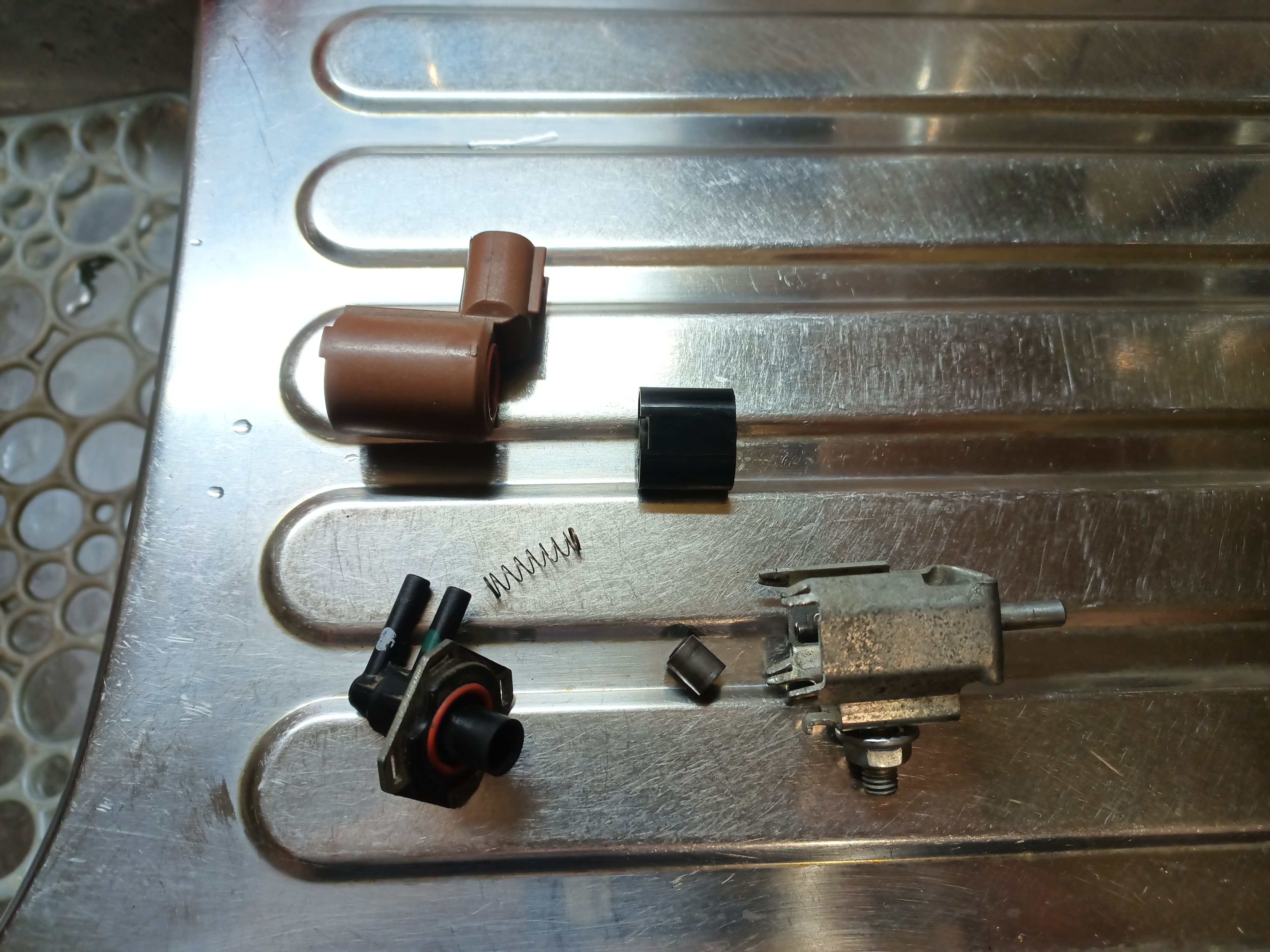

В последнее время при движении по трассе периодически начал замечать следующий глюк.
Раньше при равномерном движении со скоростью 90-100 давление во впускном коллекторе по мультику всегда было в диапазоне 130-150 кпа. Температура впуска при этом летом - около 40.
При не очень резких обгонах буст 170-180. Если топнуть резче +- 200, но буквально на мгновение.
Теперь периодически при тех же равномерных 90-100 км/ч буст становится 170-180, стоит буквально чуть нажать газ - сразу уходит за 200, до 240-250.
Соответственно, сразу растет температура на впуске за 50 градусов, а если хоть чуть в горку, то и за 60.
Нашел выход - 1-2 раза резко полностью отпустить газ секунд на 5-10, все приходит в норму.
Но со временем это перестало особо помогать. Ситуация исправлялась периодически как-то сама, потом проявлялось снова.
Было 2 предположения - или зависает геометрия на турбине, или клапан ее управления устал.
Шток управления турбиной шевелил рукой - заеданий не обнаружил, мембрана актуатора целая.
Полез смотреть клапан - а он не держит вакуум без питания с наружного штуцера. Определил путем сравнения с давно еще купленным прозапас китайским.
В итоге поменял оба, и тот, что на дроссельную заслонку, т.к. были в запасе.
Площадка их крепления была притянута почти как ГБЦ.
Прокатился - все ок, буст пришел в старые значения.
Дома разобрал ради интереса клапан. Мое предложение - устала пружинка, т.к. местами витки были сбоку сточены.
Подобрал похожую от авторучки, пшикнул ВДшкой - вроде, заработал. Положу в запас.

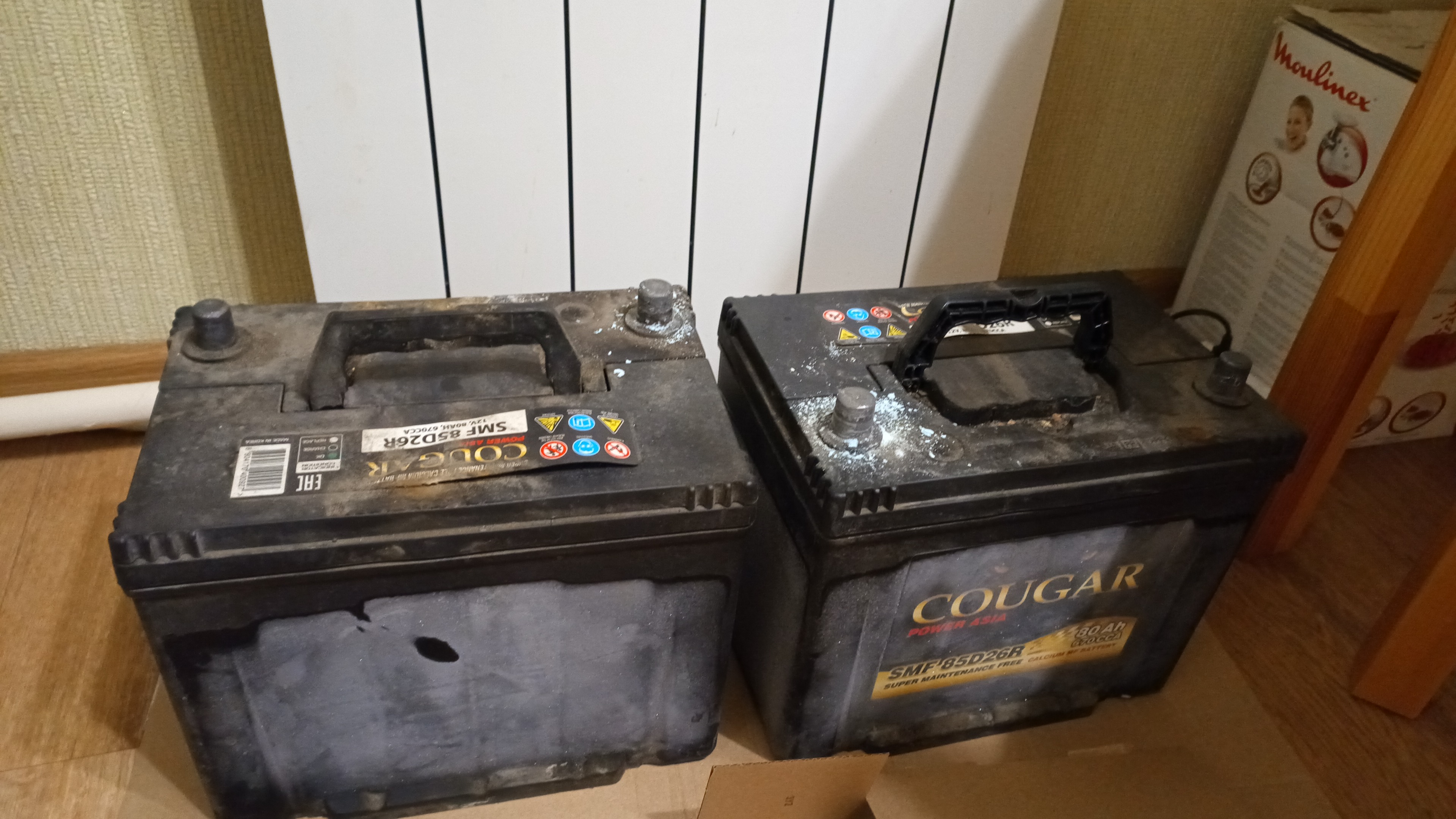

С похолоданием до -5 батарейки стали с утра показывать уже только 12,3 в.
А в багажнике уже 2 недели катались новые - Rocket 95D26R, 85 а/ч, 710 А. Обошлись по 13000 в AKB.ru Спб.
Выбирал долго. Тут в Петрозаводске были в наличии Solite на 80 а/ч и значительно дешевле. Но на них почему-то было много негативных отзывов по сроку службы и поведению в мороз. Китай брать не хотелось. А наших в 26 размере с норм емкостью мне вообще не попадалось.
Был вариант еще корейской Westa, но в Спб была исключительно обратная полярность в наличии.
Кстати, в большинстве магазинов сильно удивлялись, когда я называл машину и просил прямую полярность.
Пассажирский аккум у меня, теоретически, еще можно поставить обратный, а вот водительский - маловероятно.
В общем, осталось обменять на деньги свои старые.
Им точно больше 5 лет, т.к. машину в 2019 году я брал уже с ними.

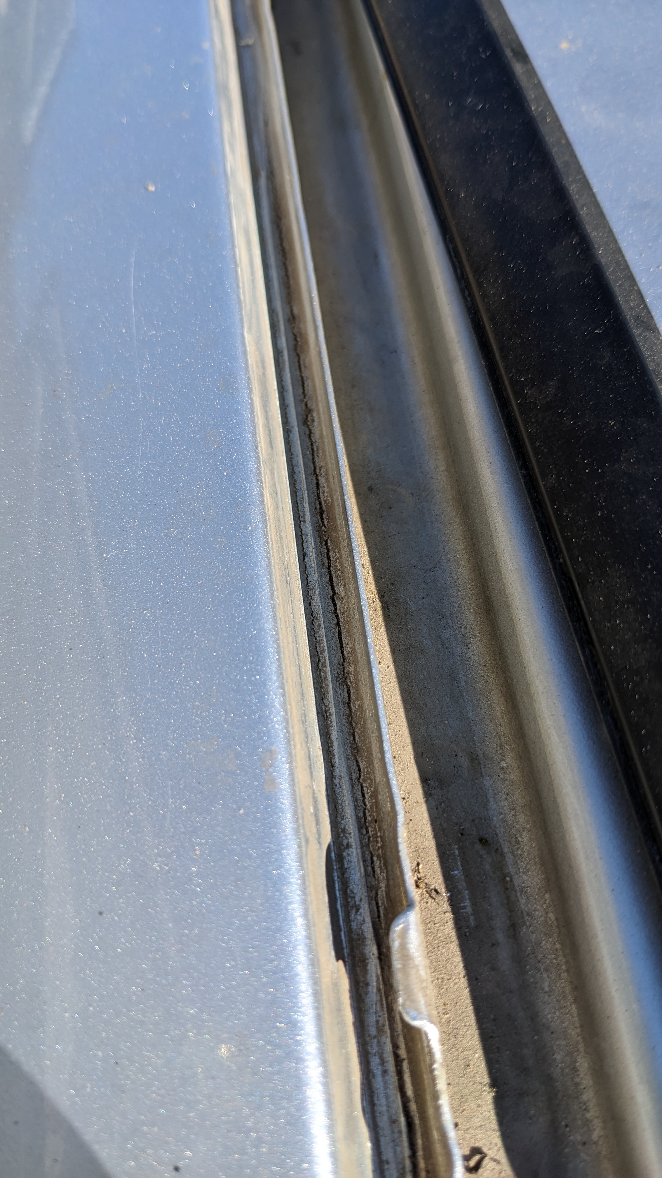

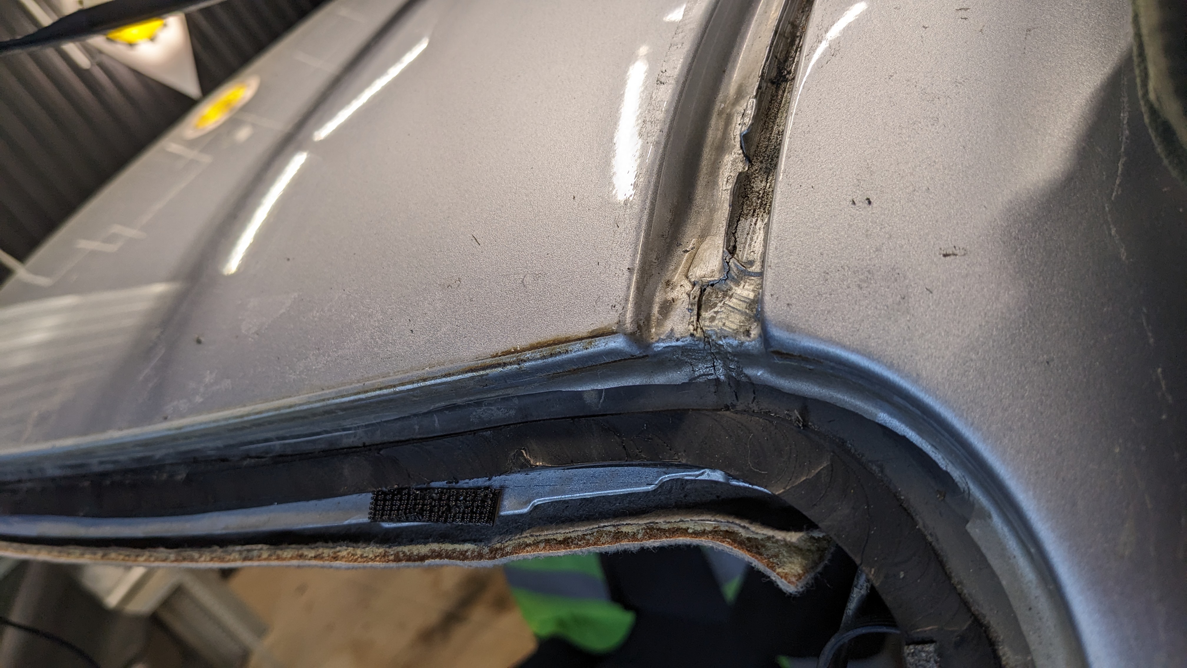

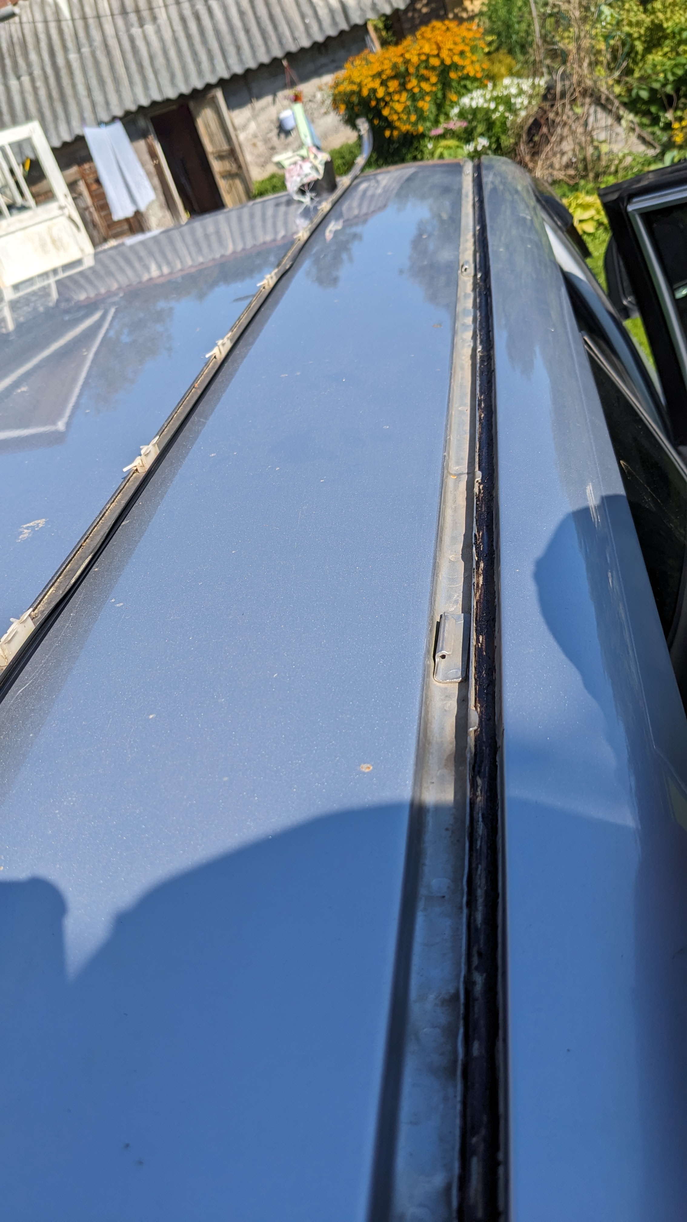

По весне закапало у меня с верхнего угла лобовухи с водительской стороны. Стекло было родное еще с трещиной уже со стороны пассажира - оперативно записался на замену. Думал, клей стекла треснул.
Оказалось, не клей, а герметик кузовной на стыке крыши и боковины. Узнали это только когда уже срезали стекло и что-то придумывать времени не было. Сошлись на том, что стекольщики промажут это место своим стекольным клеем-герметиком. Сделали, замазали, проверял в сильные ливни - там все сухо.
А я ещё тогда обратил внимание, что микротрещины идут дальше почти по всему шву крыша-боковина.
Долго думал чем замазать. А потом на даче взгляд упал на остатки кровельного битумного герметика. По инструкции - прям то что надо. Что там крыша, что тут.
Вот по хорошей погоде решил превентивно промазать на всю длину швов. Надеюсь, хуже не будет.
А не знает ли кто аналог клипс крепления молдингов крыши? Они похоже что одноразовые, а оригинал MR 109247 стоит около 250-300 р. за штуку.
