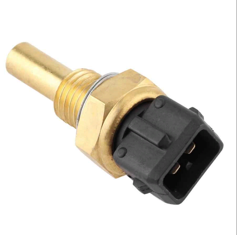

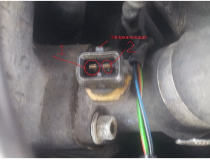

Парни, не могу найти ответную фишку на температурный(двух контактный) датчик! Обзвонил половину Московских помоек,...ни где! Может кто имеет такую, продайте.

Когда-то давно, когда доллар стоил 30р. и жизнь была светла и беззаботна, у меня тоже рассыпалась фишка этого датчика. Поиски не увенчались успехом и я заказал в штатах неоригинальный датчик который шел вместе с фишкой. https://www.ebay.com/itm/Temperature-Se ... SwEzxYaddw . Думаю, что сейчас заказывать не выгодно. Как вариант купи любой 2-х контактный герметичный разъем, одну часть припаяй к датчику и залей эпоксидкой а другую часть к проводке. Я так уже некоторые фишки заменил. Датчик этот до сих пор стоит и работает без замечаний.

Хммм. Может я не прав, но одна часть стоит намертво на датчике, а вот вторая идет из жгута, по этому не так то просто, а точнее вообще не получится взять две фишки и заменить..Если бы было так просто, я бы и не стал тревожить народ.

ссылку открой!Юрий Георгиевич писал(а): ↑ Хммм. Может я не прав, но одна часть стоит намертво на датчике, а вот вторая идет из жгута, по этому не так то просто, а точнее вообще не получится взять две фишки и заменить..Если бы было так просто, я бы и не стал тревожить народ.

1.Припаиваешь провода к контактам на датчике, они латунные, паяются хорошо.Юрий Георгиевич писал(а): ↑
Непрочитанное сообщение Юрий Георгиевич » Пн окт 26, 2020 6:18 pm
Вот я о какой фишке.
2. Заливаешь внутрь фишки эпоксидку или герметик для влагоизоляции.
3. к другому концу припаянных проводов припаиваешь двухконтактный герморазъем, вторую часть герморазъема паяешь к проводке. Все. Проверено, работает. Дешево и сердито.

В смысле? Какую ссылку?
Оно конечно вариант, если ни чего найдется, благодарю.msvsv писал(а): ↑ 1.Припаиваешь провода к контактам на датчике, они латунные, паяются хорошо.
