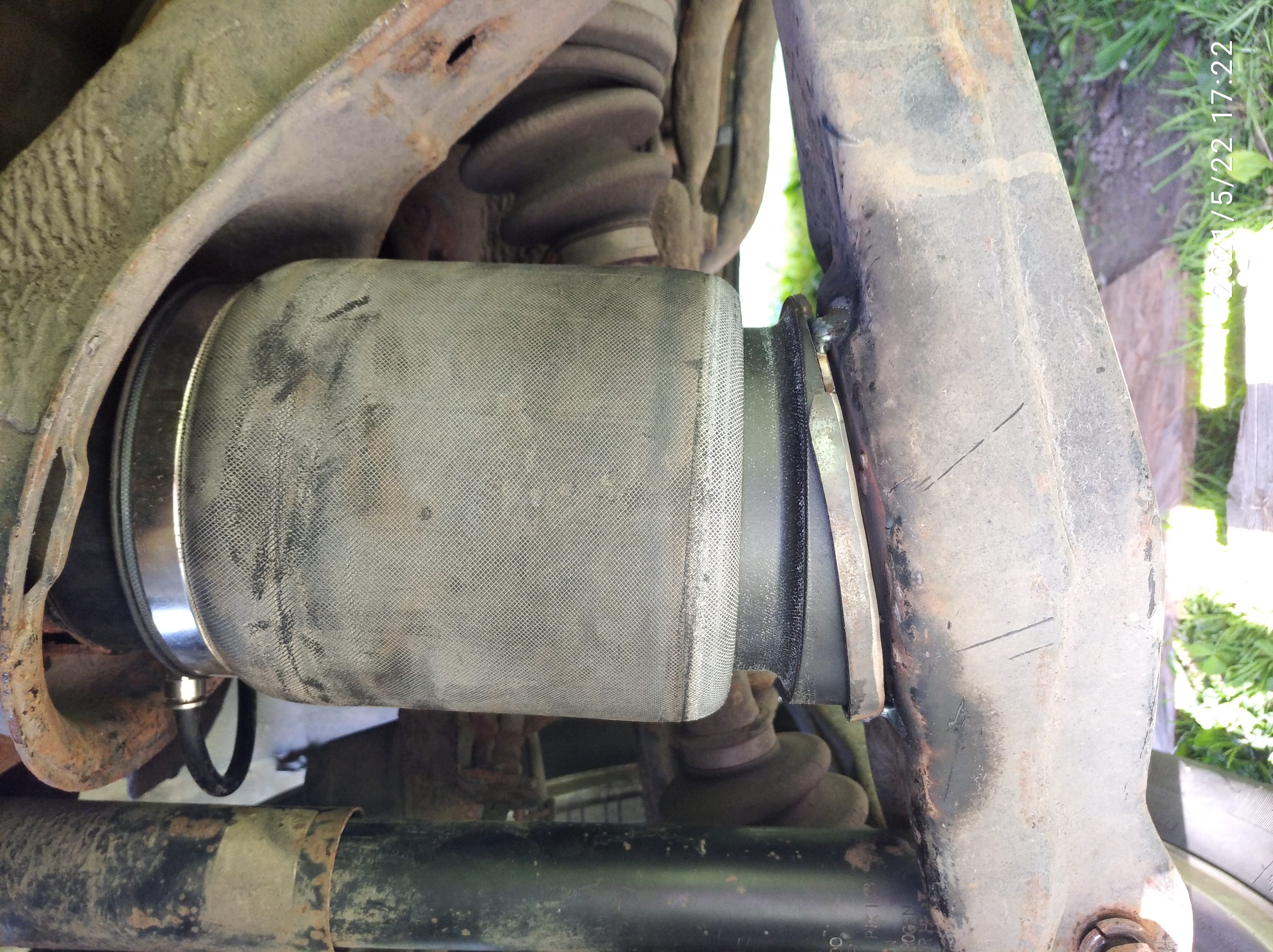

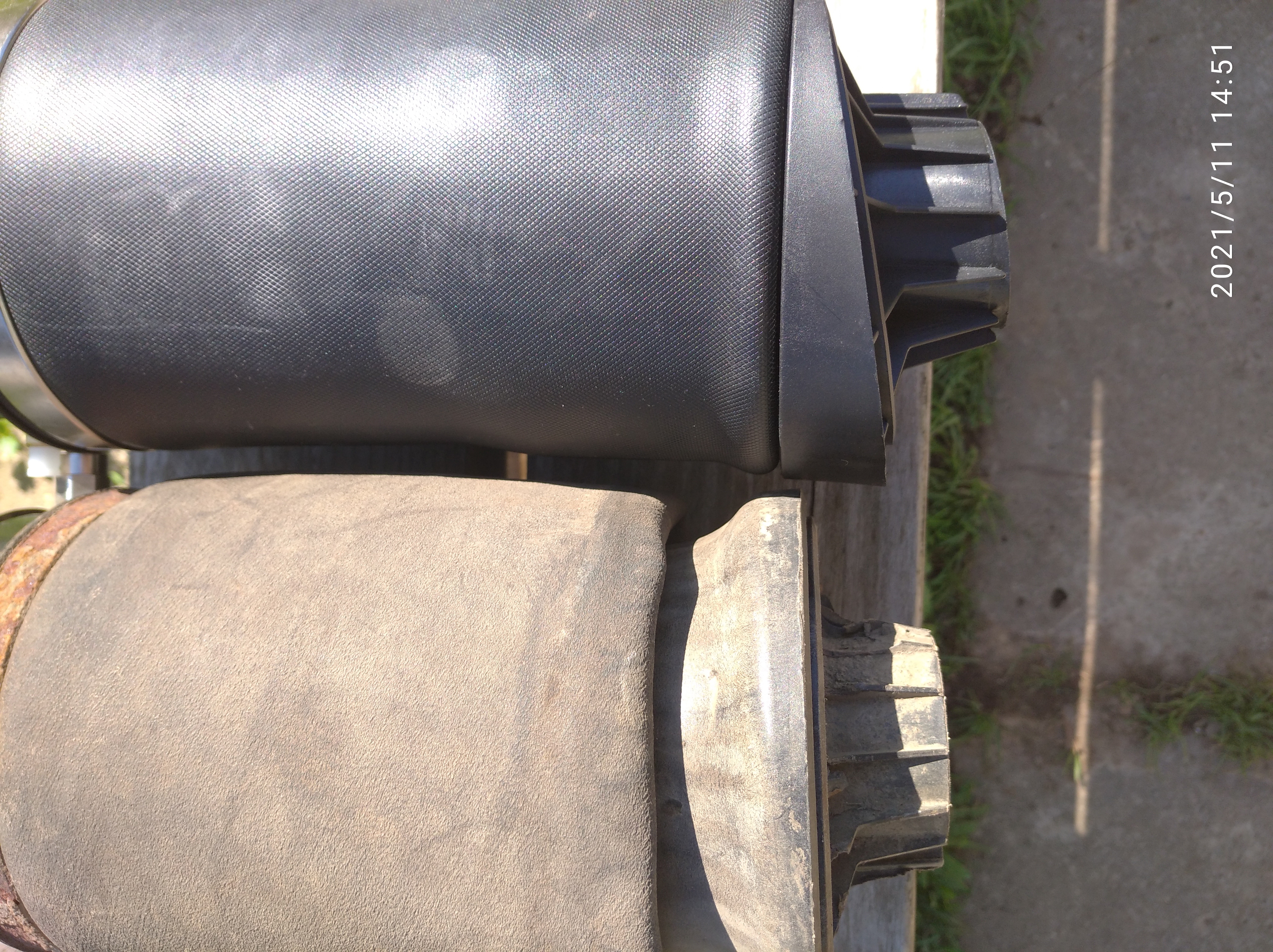

Есть новости....

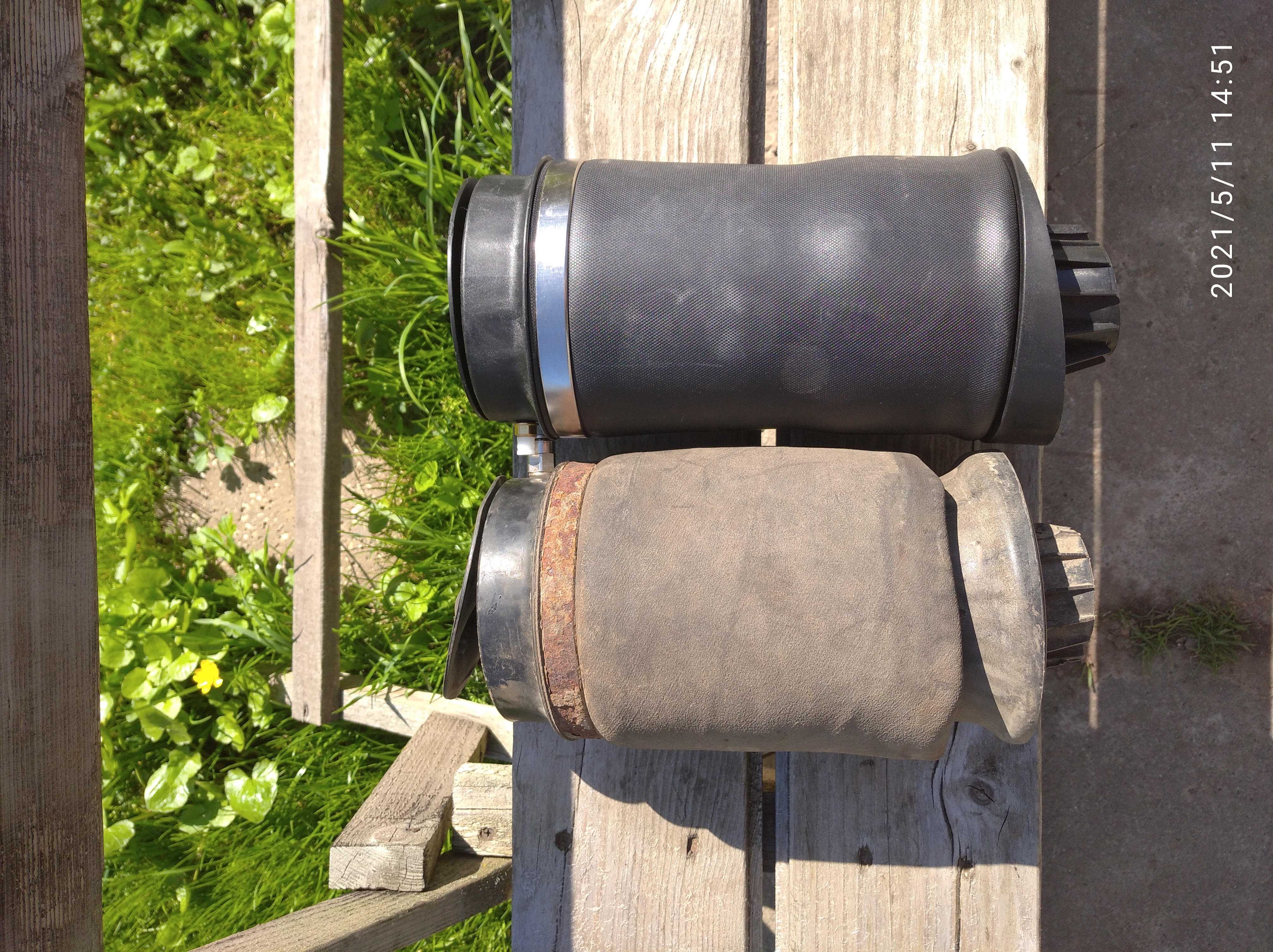

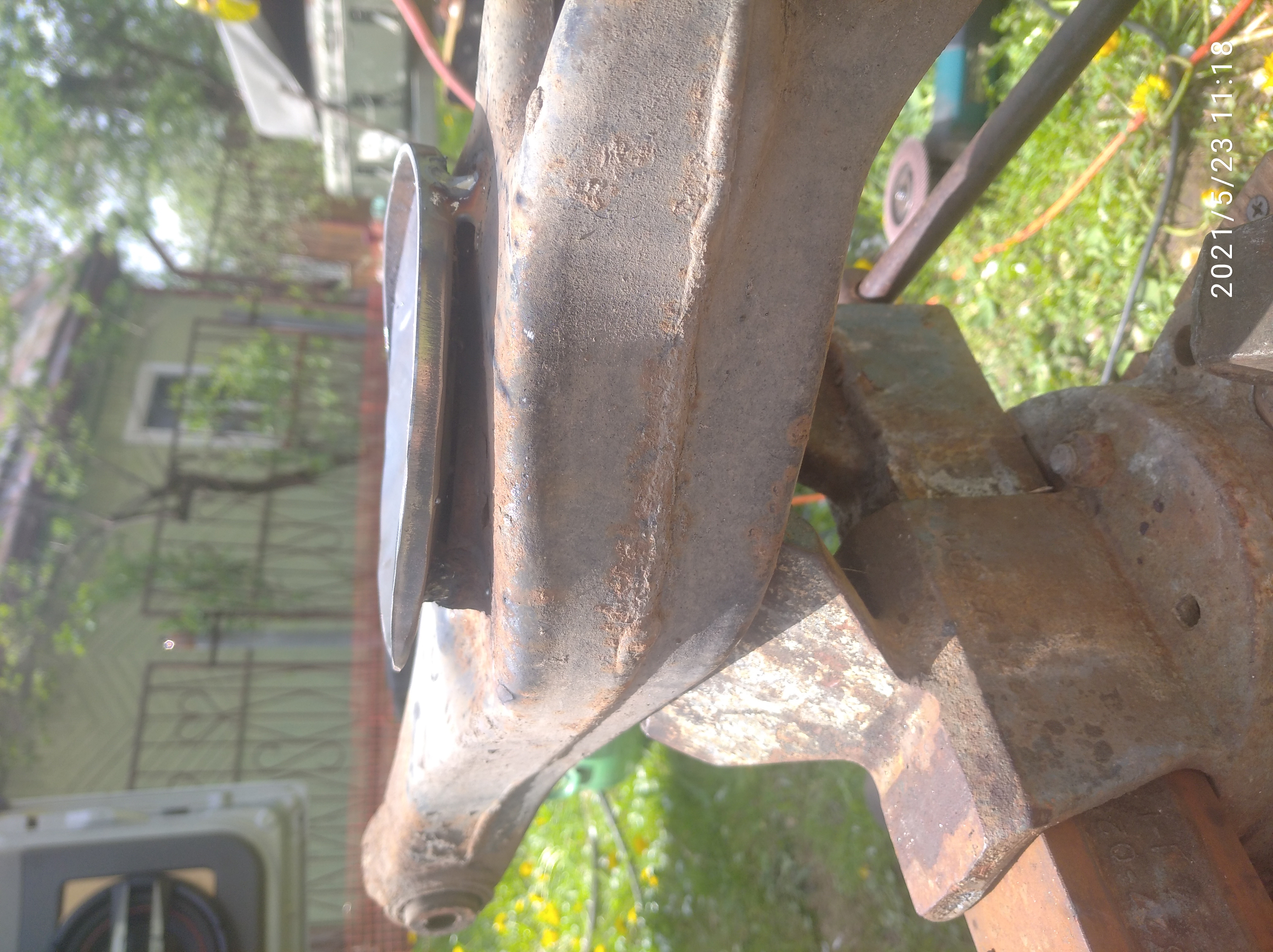

Так как подушка, на последнем видео, оказалась "труп", травит откуда только можно, и из под колец, и из трещин в резине, но при этом больше удовлетворяет моим требованиям, начал искать живой вариант. В процессе поиска наткнулся на вот это По высоте одинакова со 164-ой, мерил в магазине новые.
Сейчас заехал к токарю, выточить нижнюю шайбу-чашку, к сожалению у него не оказалось нужной заготовки (обещал на днях найти).
Если у кого есть на примете болванка 150мм с внутренним диаметром 120мм, ну или хотя бы кругляк 150х250, с меня лайк.
А так..... пока не успокоился ))))
Жена узнает, порвёт на "британский флаг"
Надо утеплитель покупать, кессон закапывать и т.д.

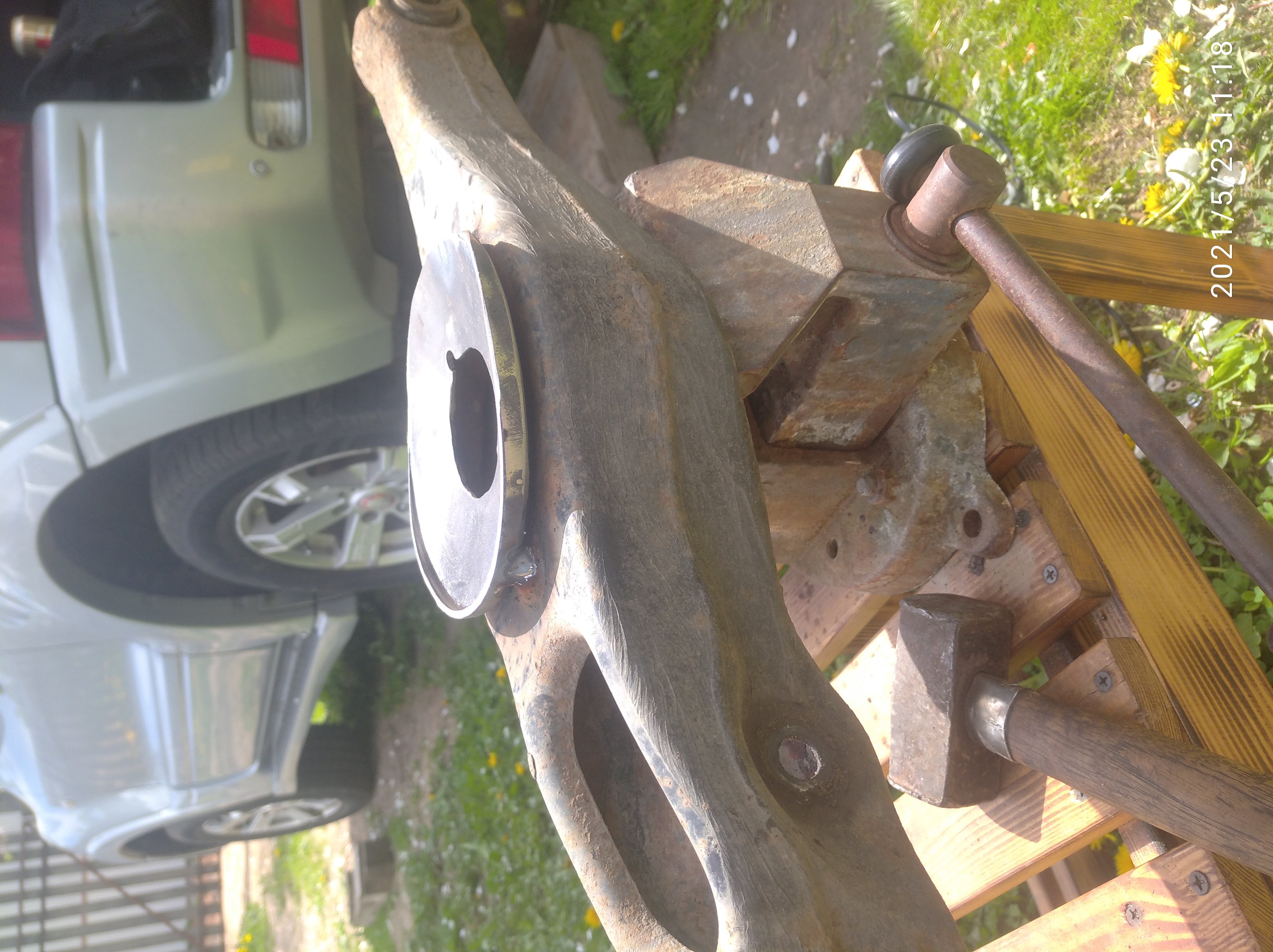

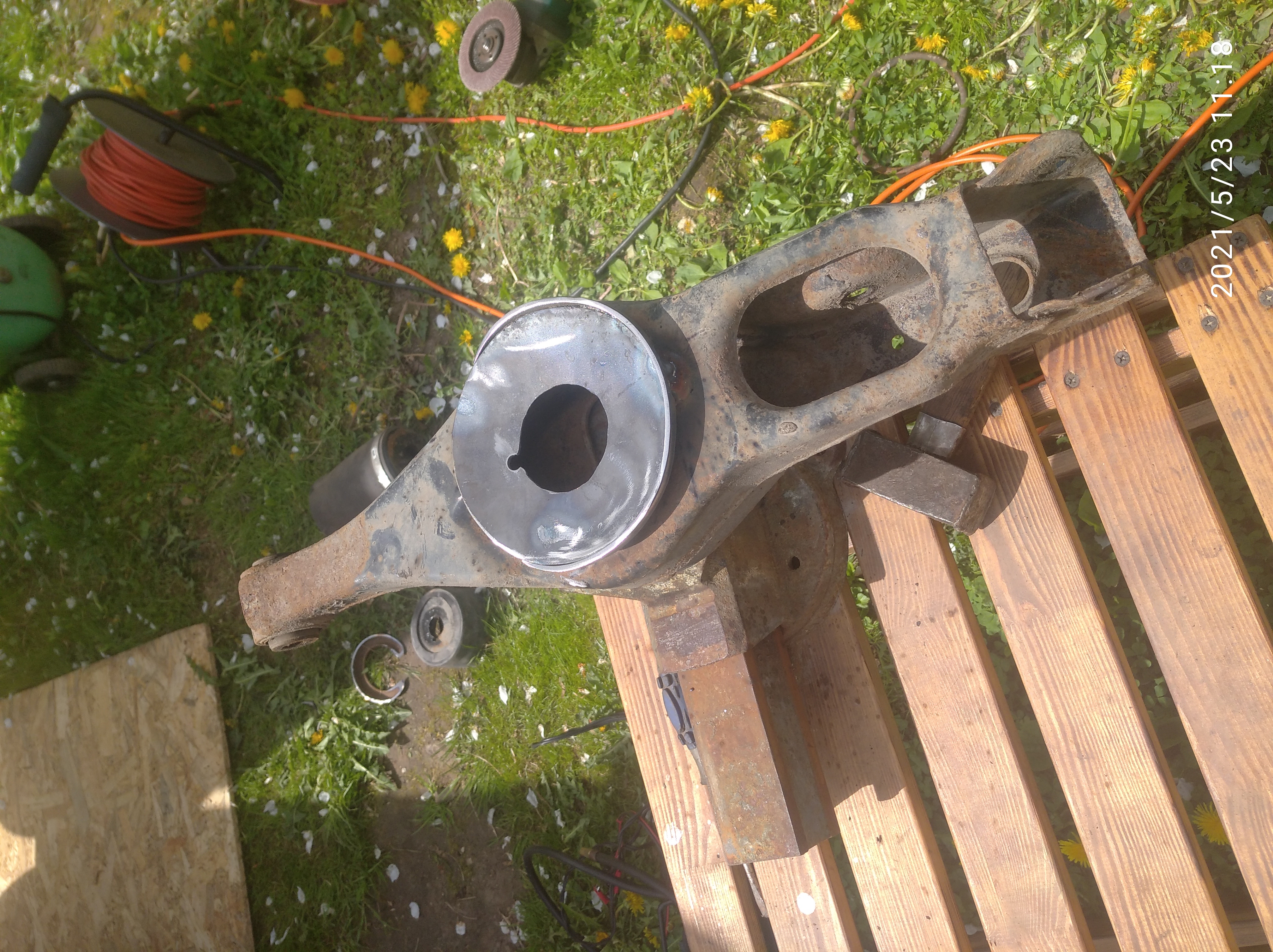

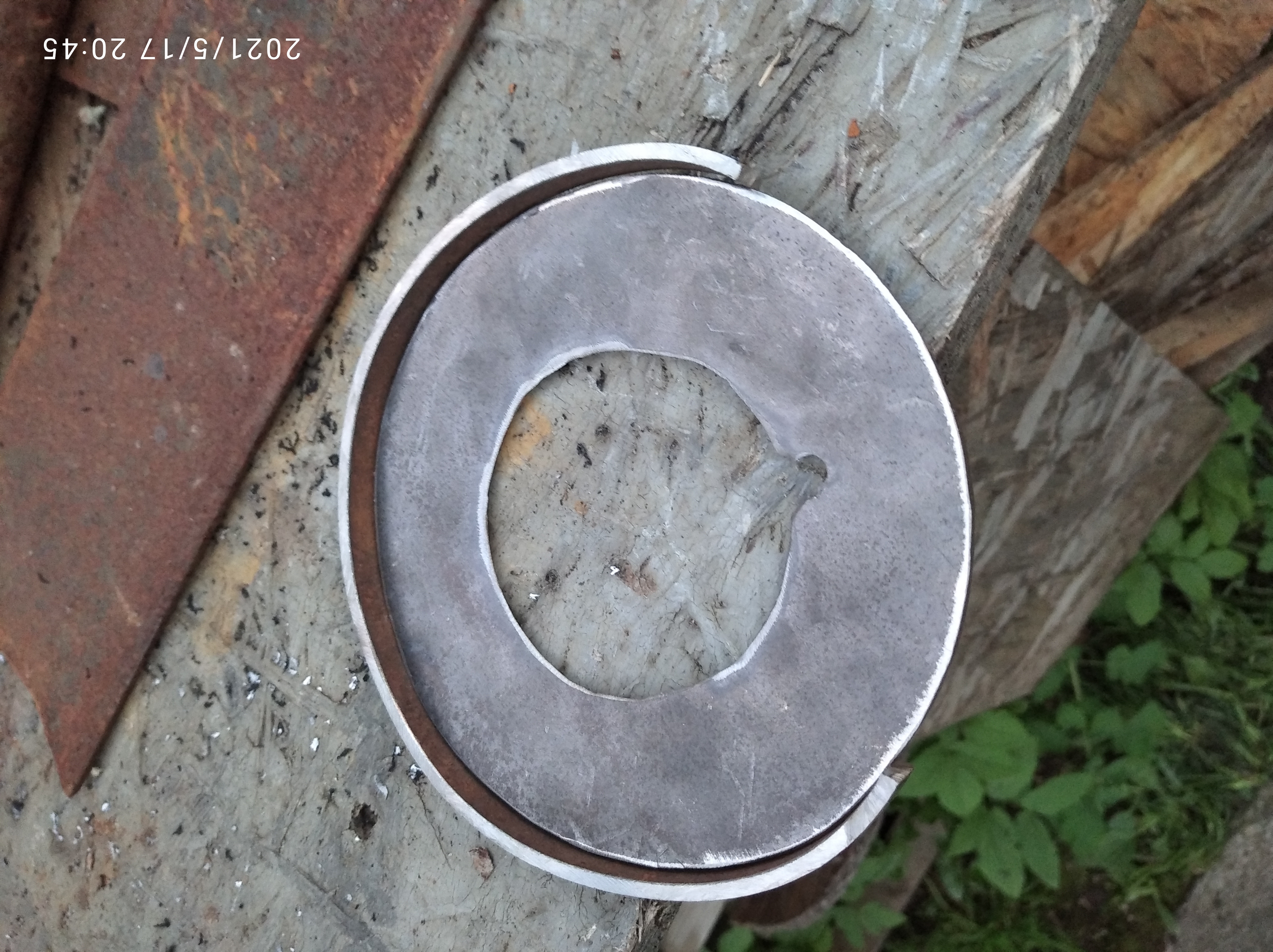

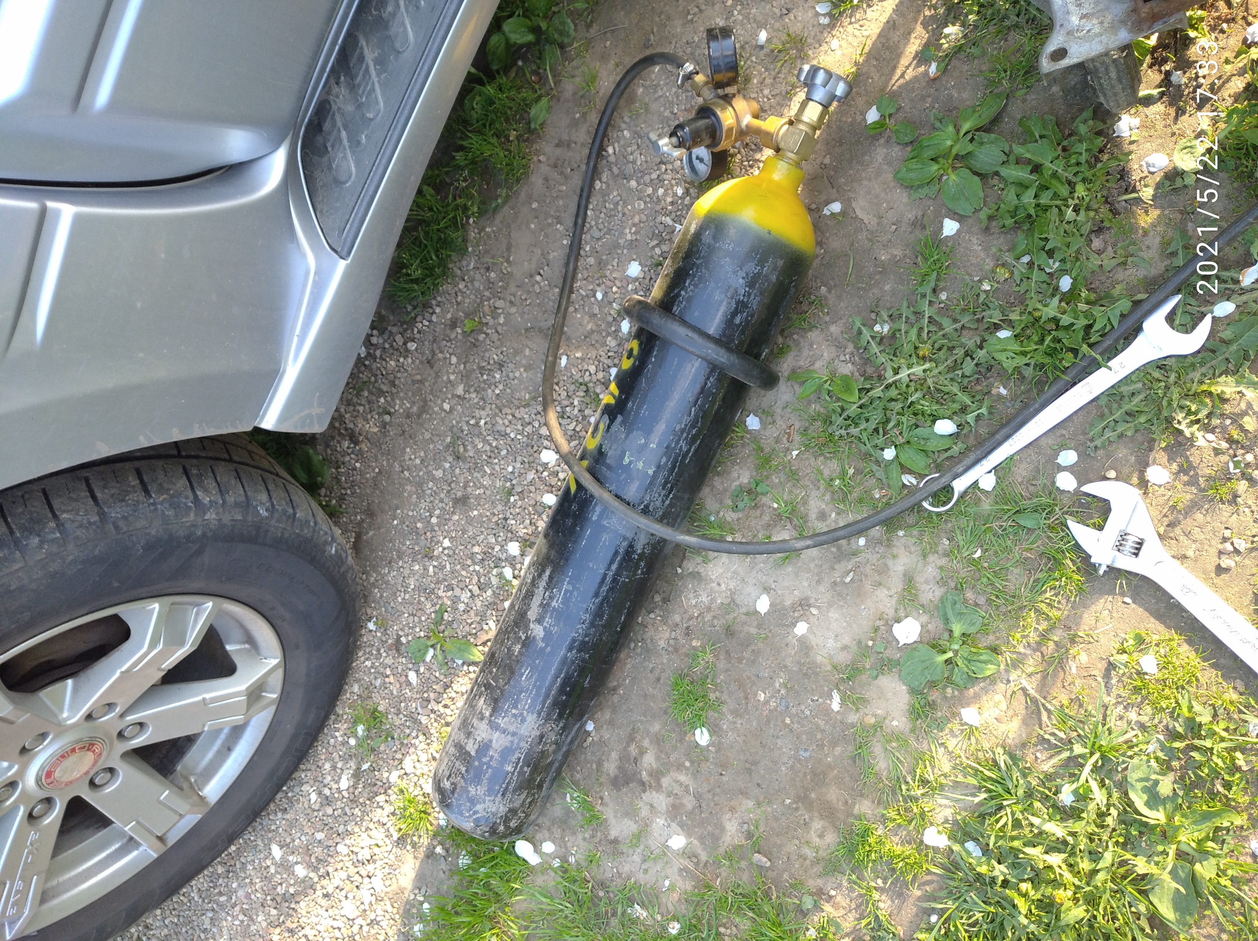

Токаря долго ждать...
Решил своими силами...
Завтра сгоняю за Со2 и буду ваять...

Со2+Аг

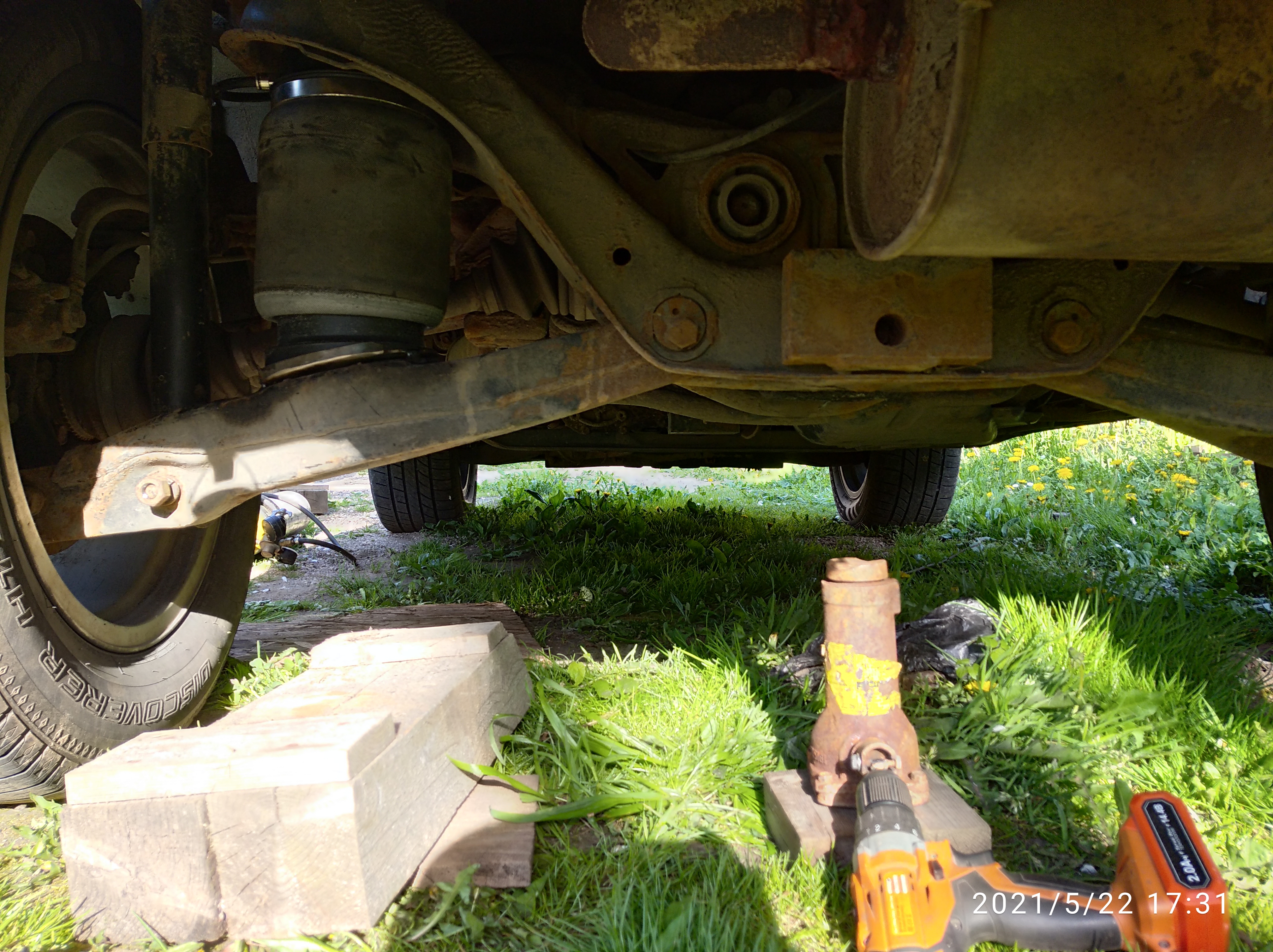

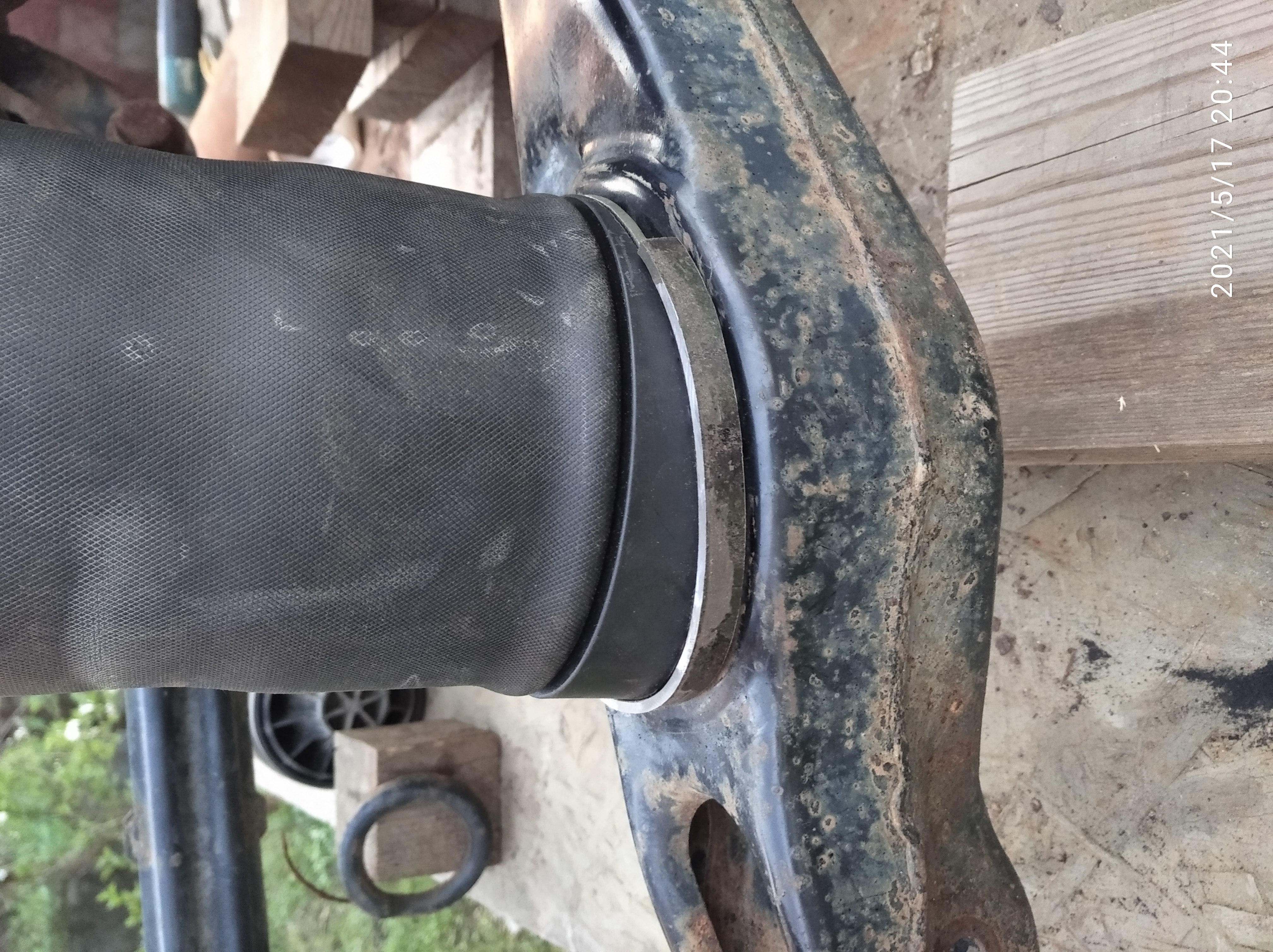

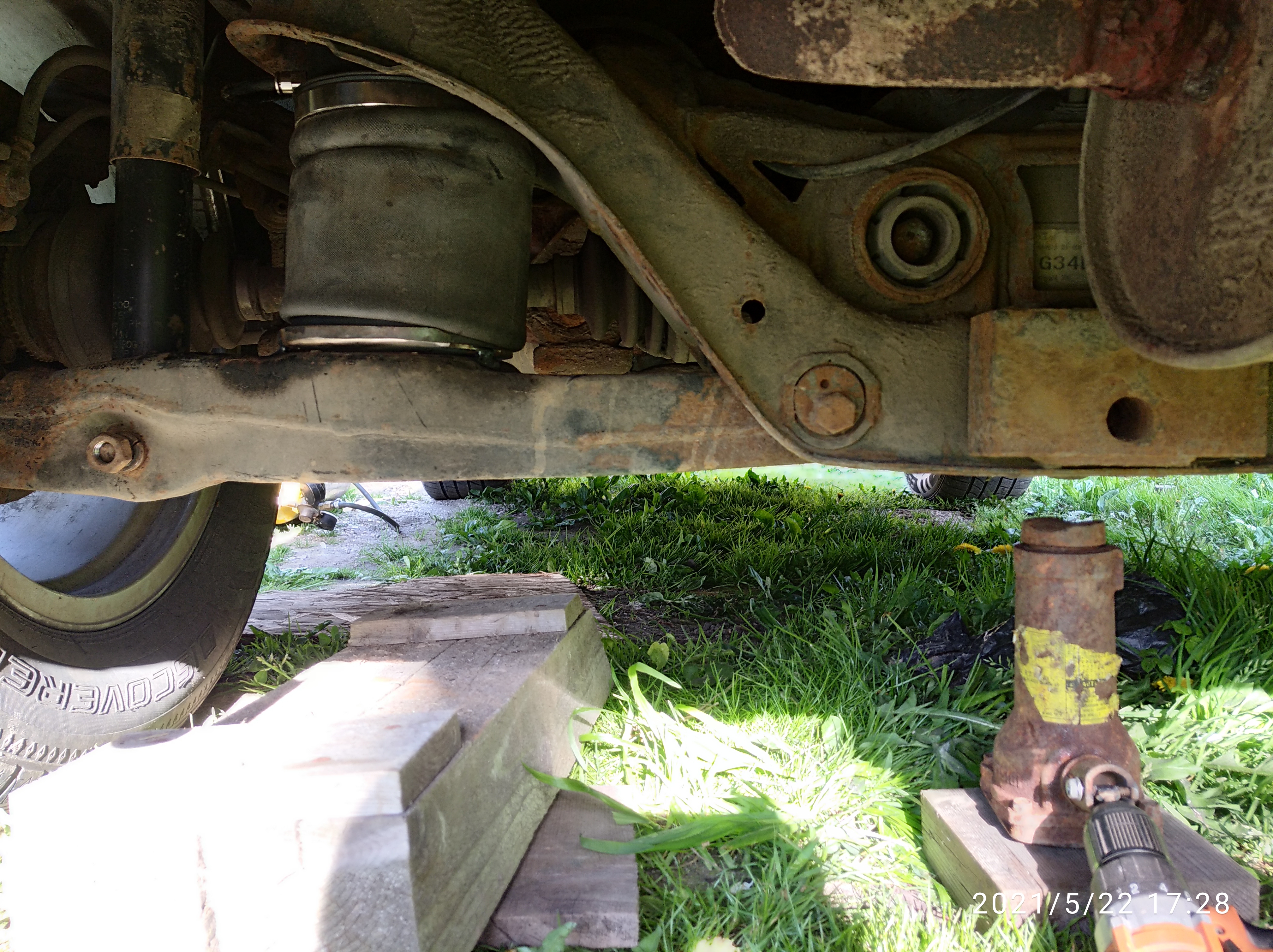

Правую сторону пришлось разбирать....
Хорошо, что в сервисе dr.motor развальные болты заменили смазали, пару лет назад. Хотя чашку немного завалил, поправлю, сегодня не успею, завтра на работу...
Давление 3 bar Давление 7 bar Давление 9 bar Завтра с утра ходовые испытания.
Давление пока выставил 6 bar.

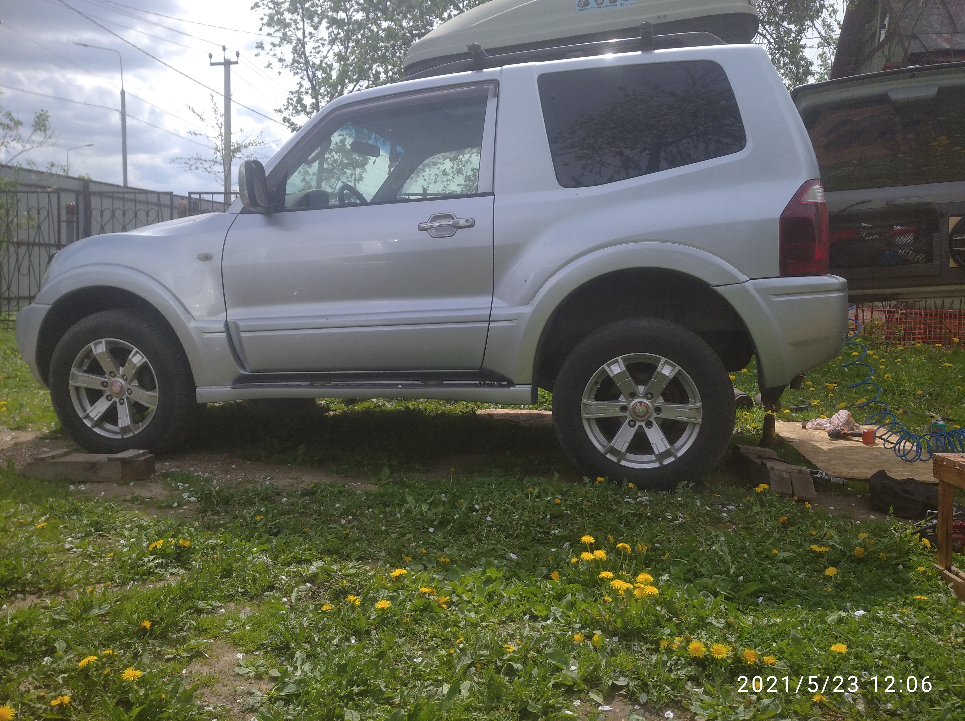

И так испытания...
Сказать, что я доволен, это ни чего не сказать...
ДОВОЛЕН как слон....
Машина комфортна, ни каких проблем, предсказуема в управлении и на не ровной дороге.
Да, рычаги нужно дорабатывать.... есть мысля утопить чашки глубже в тело рычага, хочется нижнее положение улучшить. Но это мелочи....
Теперь нужно переходить к электронно управляемой части....
To be continued....

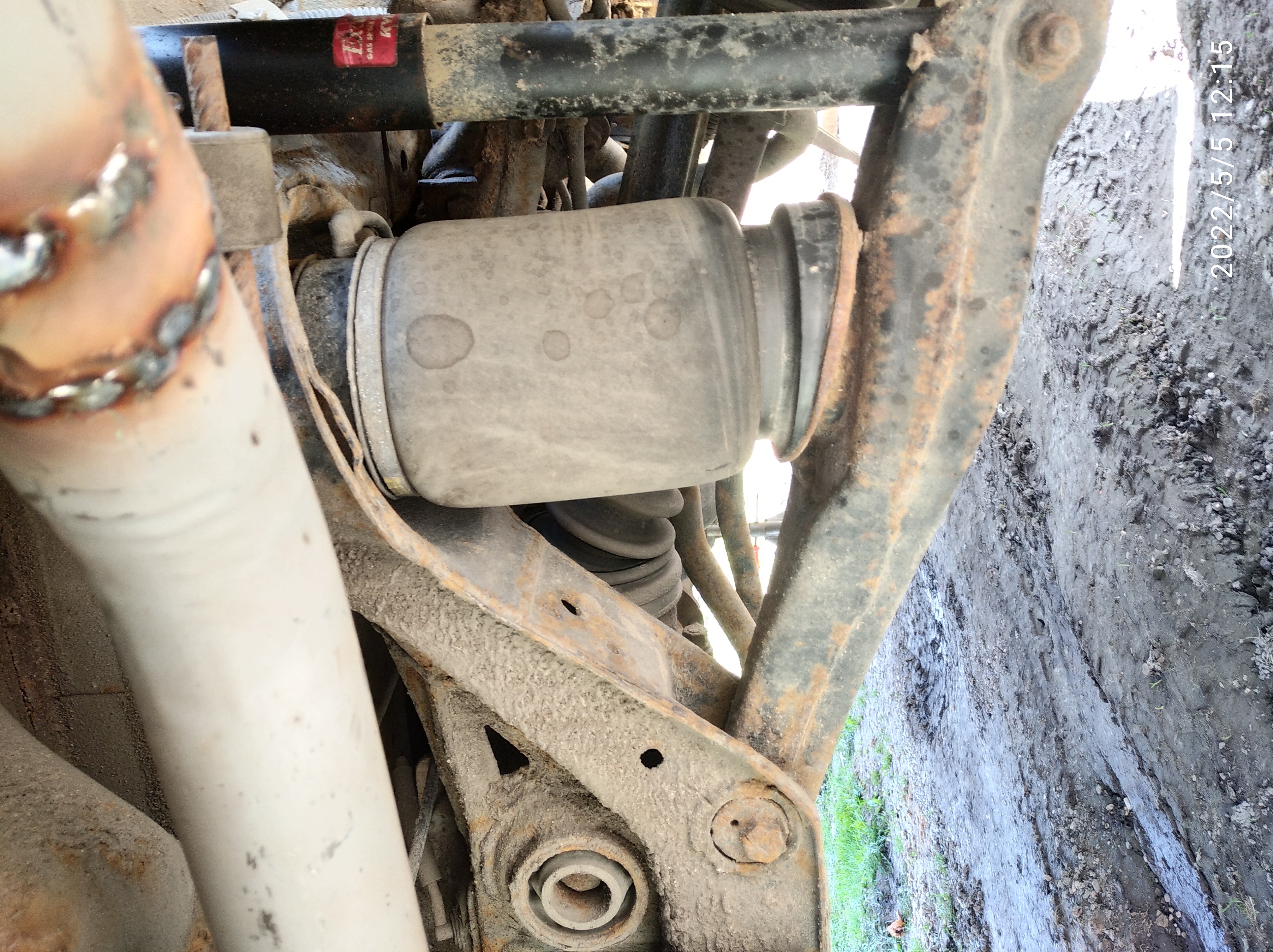

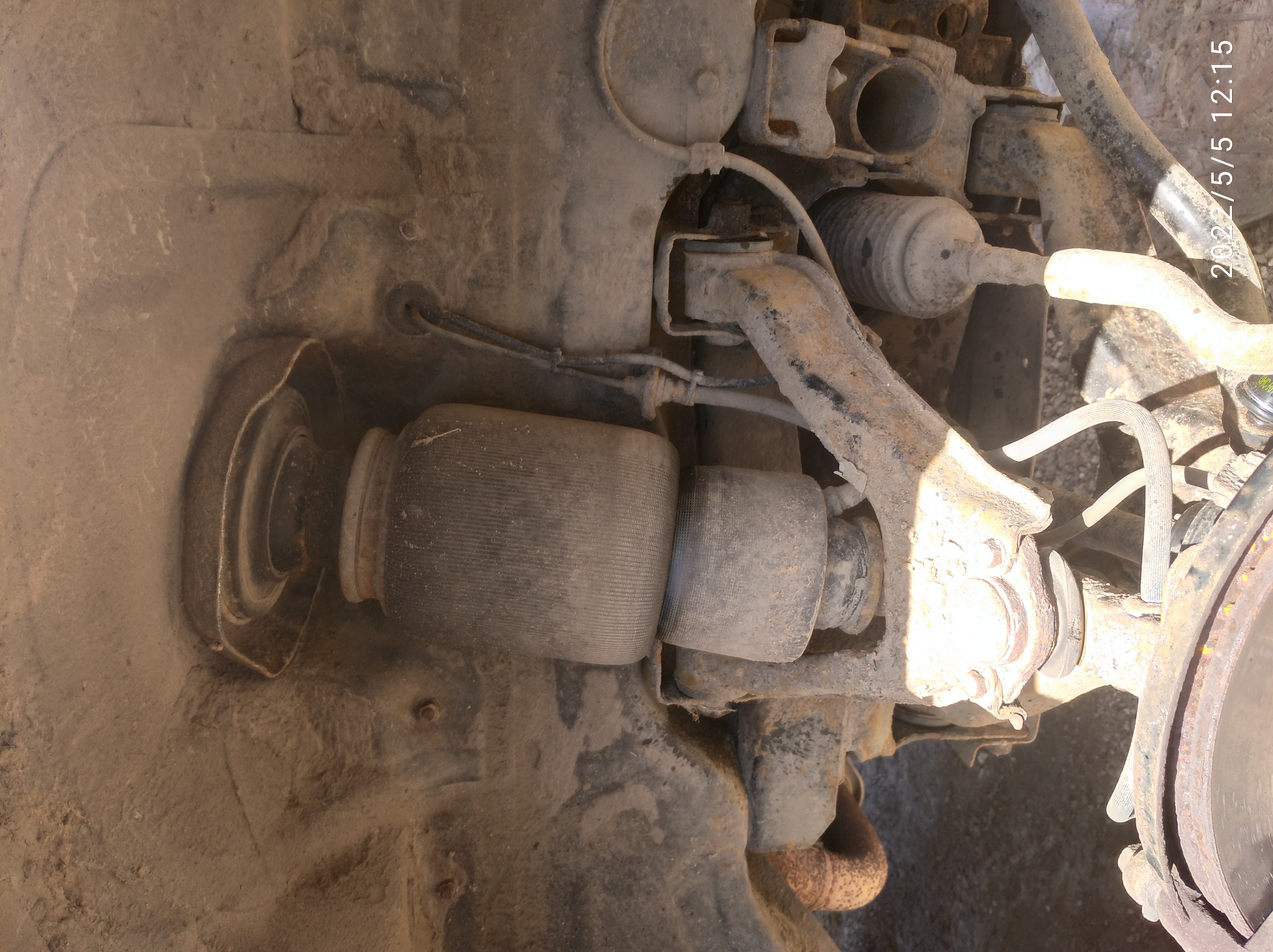

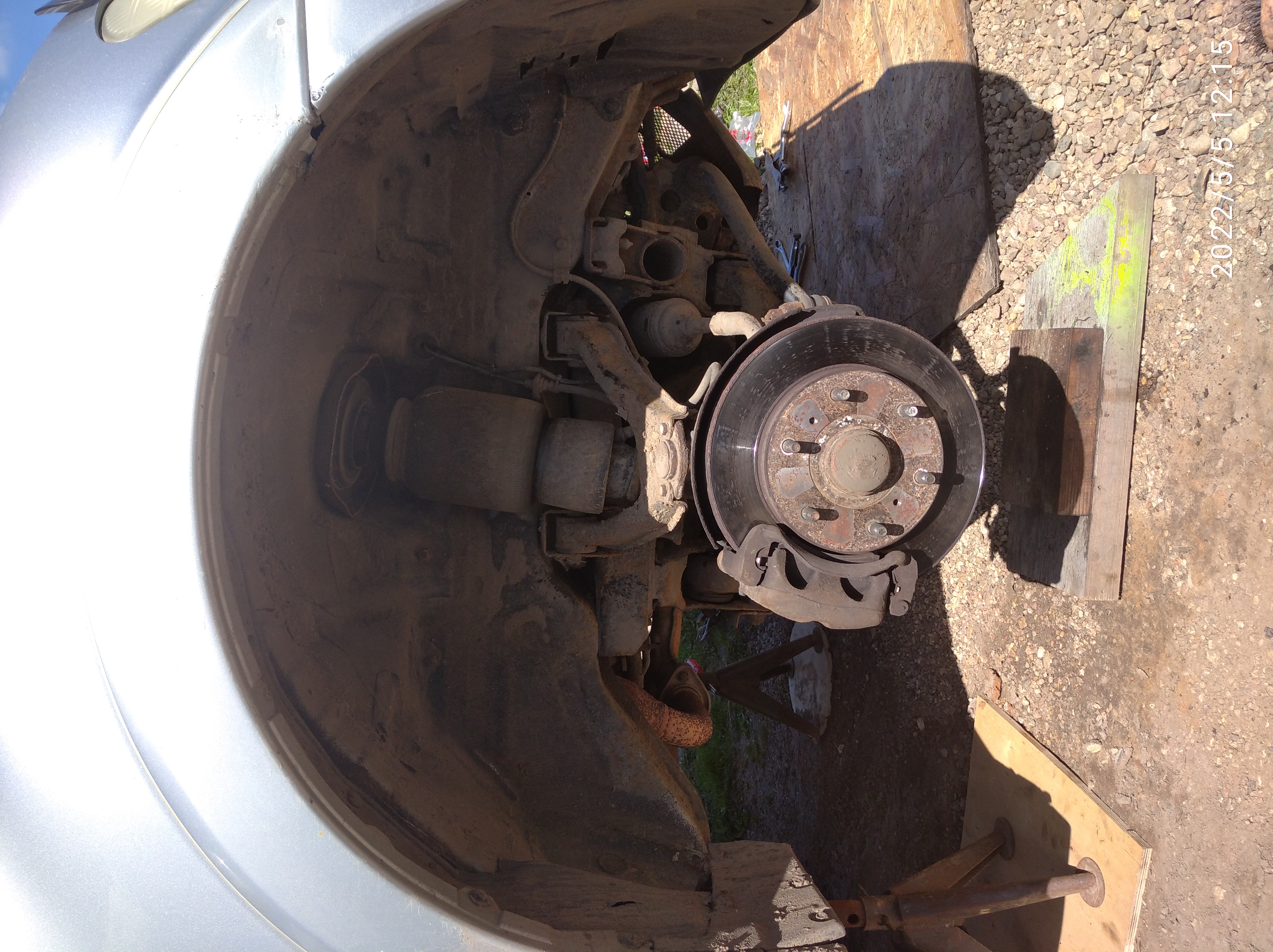

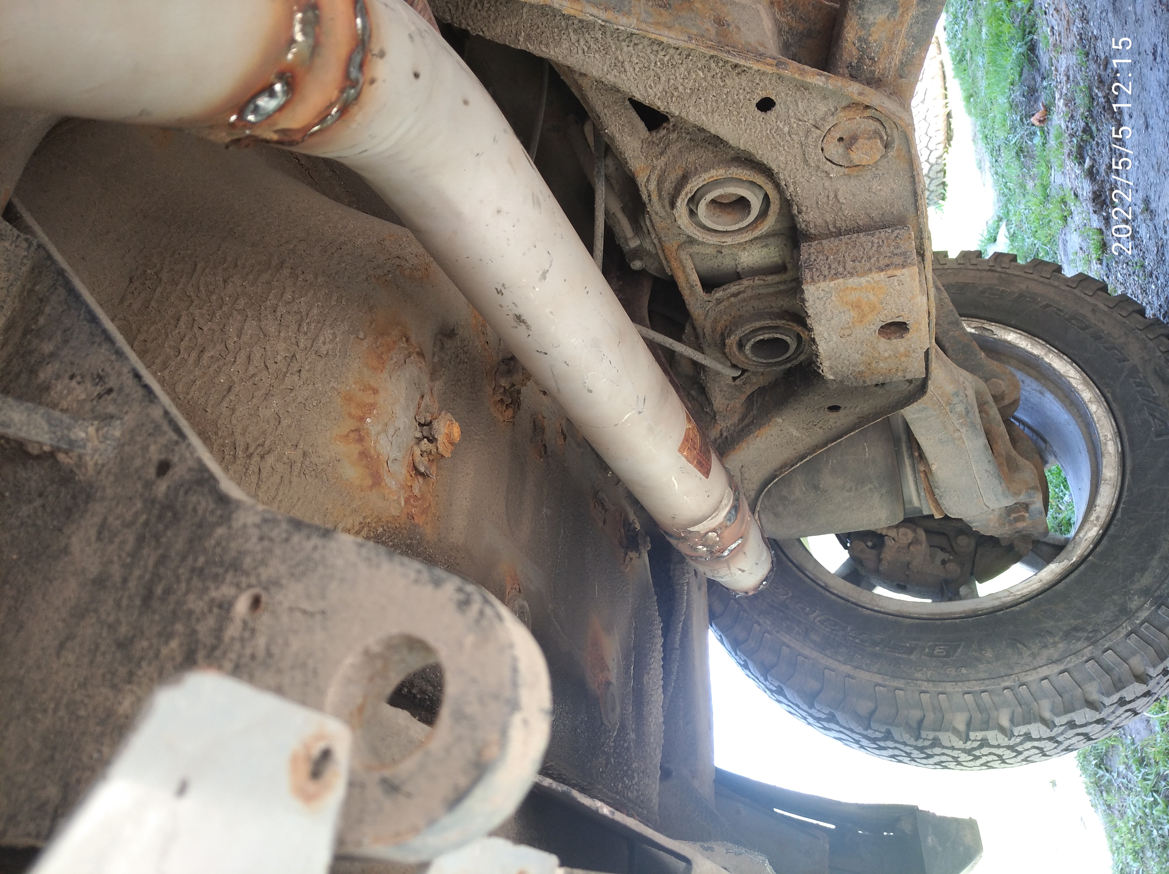

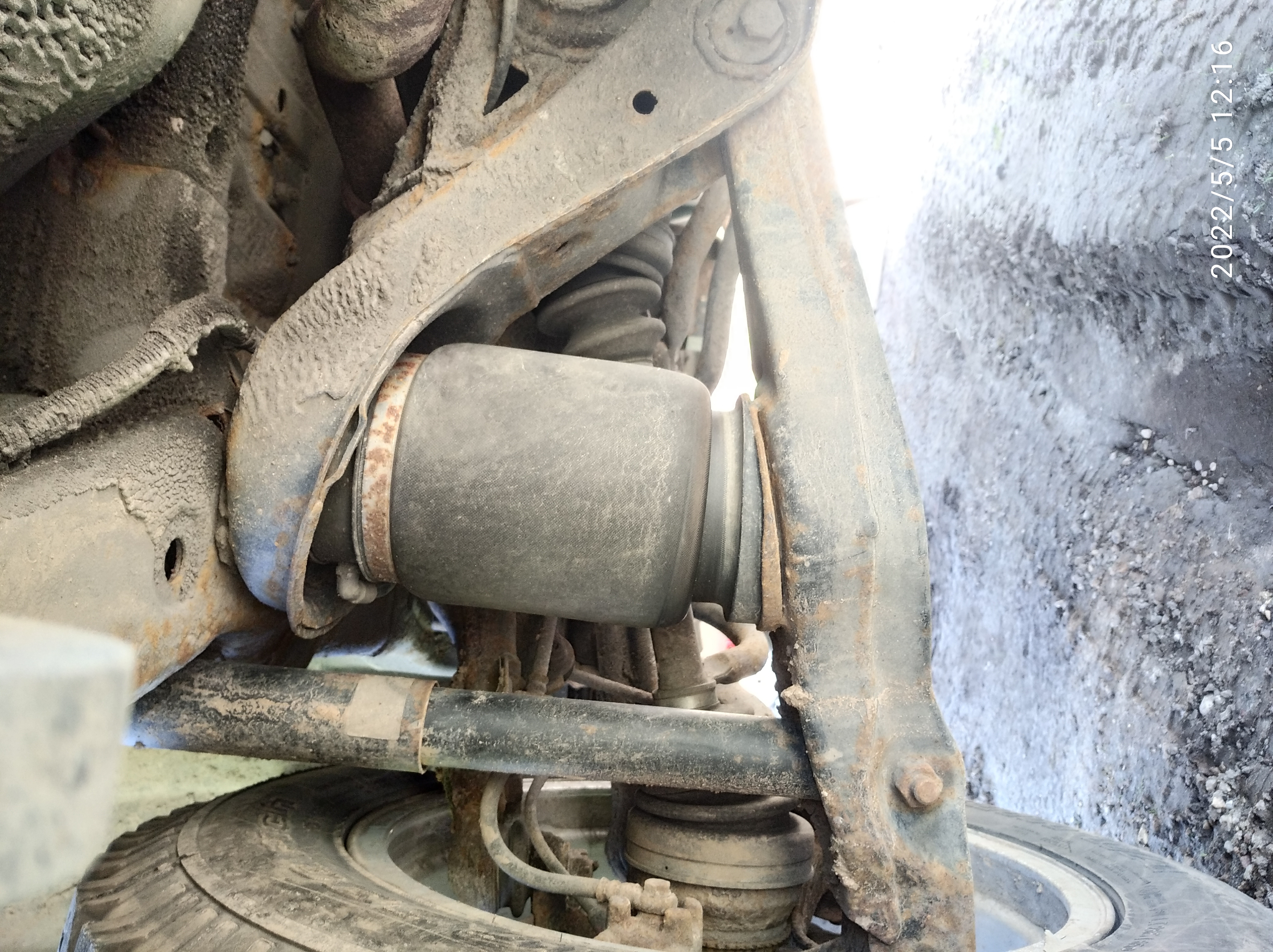

Мини отчётец, дабы тему не терять.
Прошел год.
Пневма работает, правда электронику пока так и не собрал
нет датчиков положения кузова.

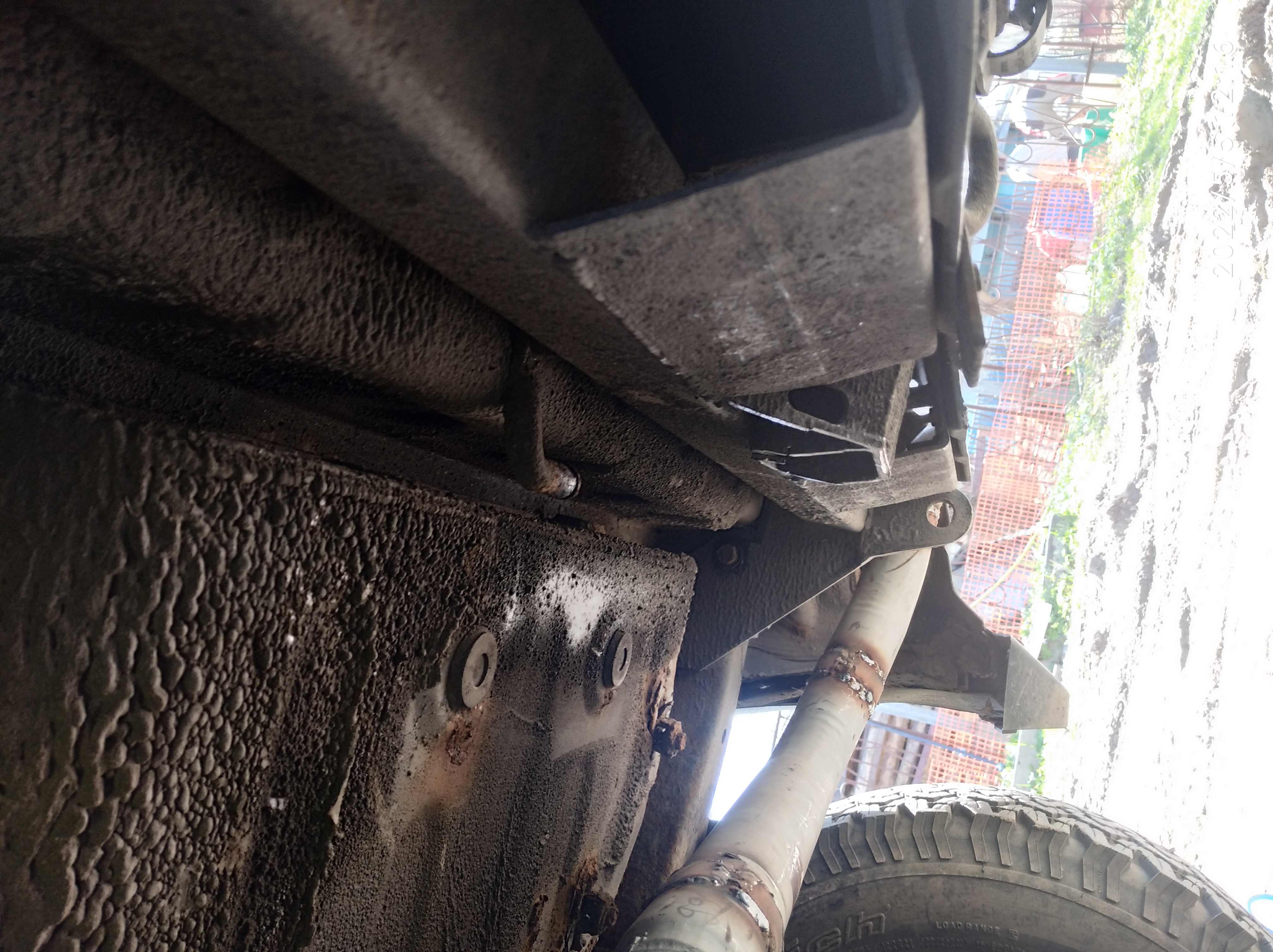

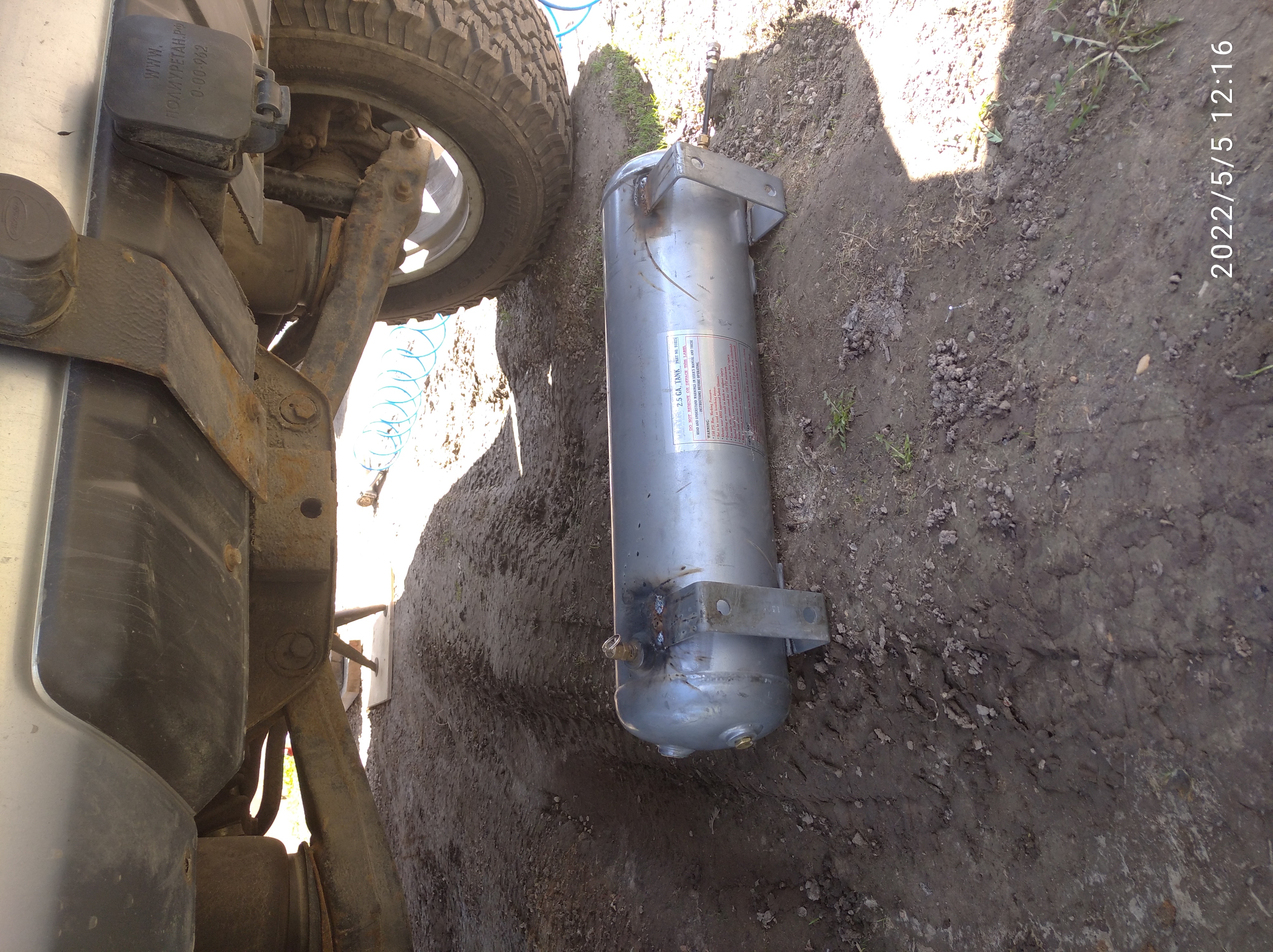

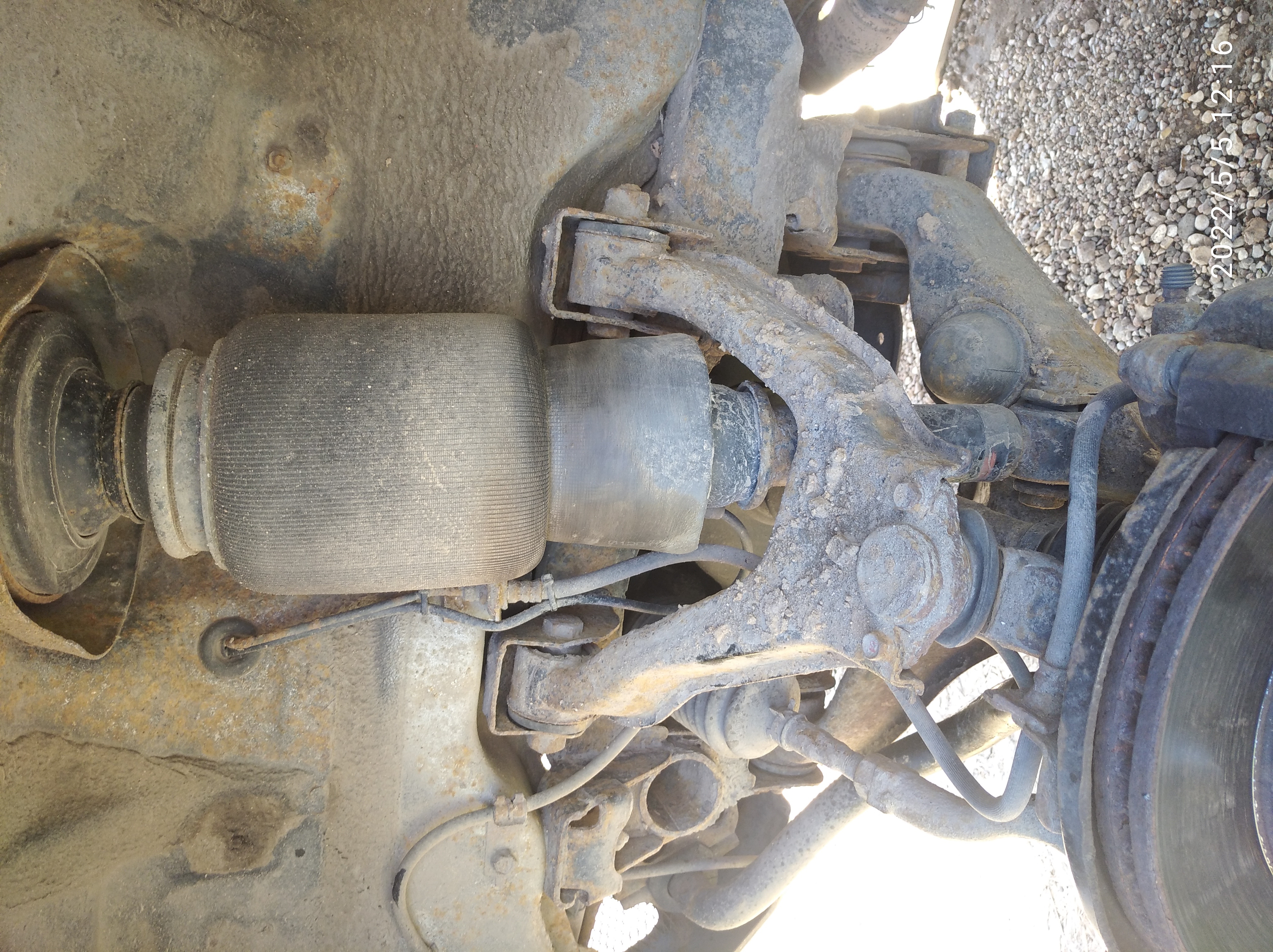

Состояние передних подушек Так как отвалилась задняя банка глушителя, а звук стал более брутальным для v6 то решил выкинуть эту банку на хрен А в освободившееся место прикрутить ещё один ресивер на 10 литров, итого общее получится почти 20
Задние подушки

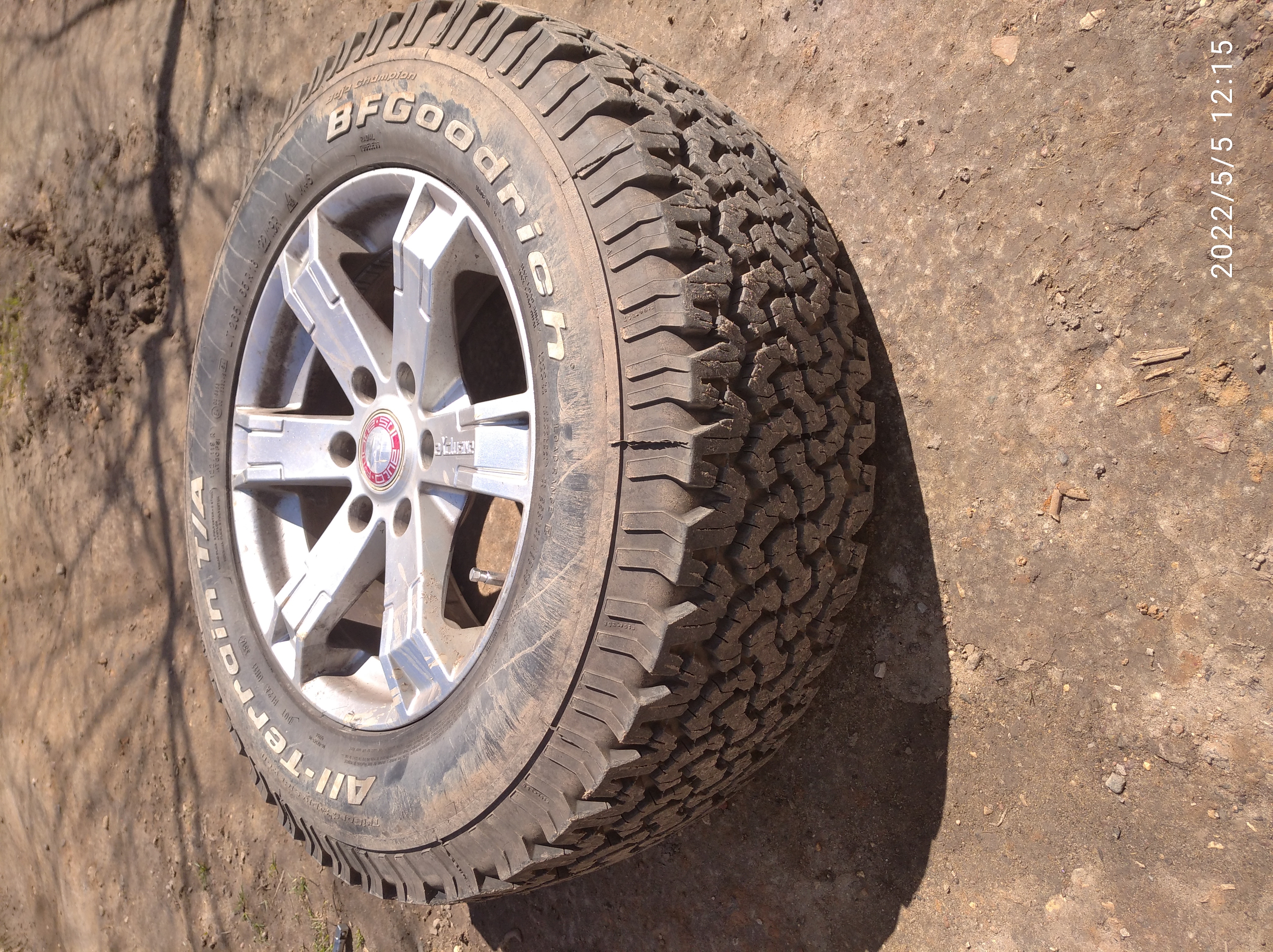

Под шумок на новый год прикупил обновку к лету
Ах, да, забыл один из плюсов такого апгрейда...
Зима выдалась снежная и дорогу у нас ни кто не чистил, по первости я таскал клин, но потом и его уже не мог протащить, даже покупка снегоочистителя на НГ уже не спасла положения.
И вот когда я засаживал машину в глубоком снегу было интересно получить желаемое.... и да
это работает, при чём ну ура. Сижу на пузе, ни туда ни сюда, вышел, стравился до 0, машина просела и весом придавила даже ледяные слои, накачался до 8-9бар и спокойно вылез. На все про все ушло 5-6 минут с подключением шланга и бегом во круг машины по сугробам по колено.
Вообщем этой фишкой тоже доволен
Прошел год.
