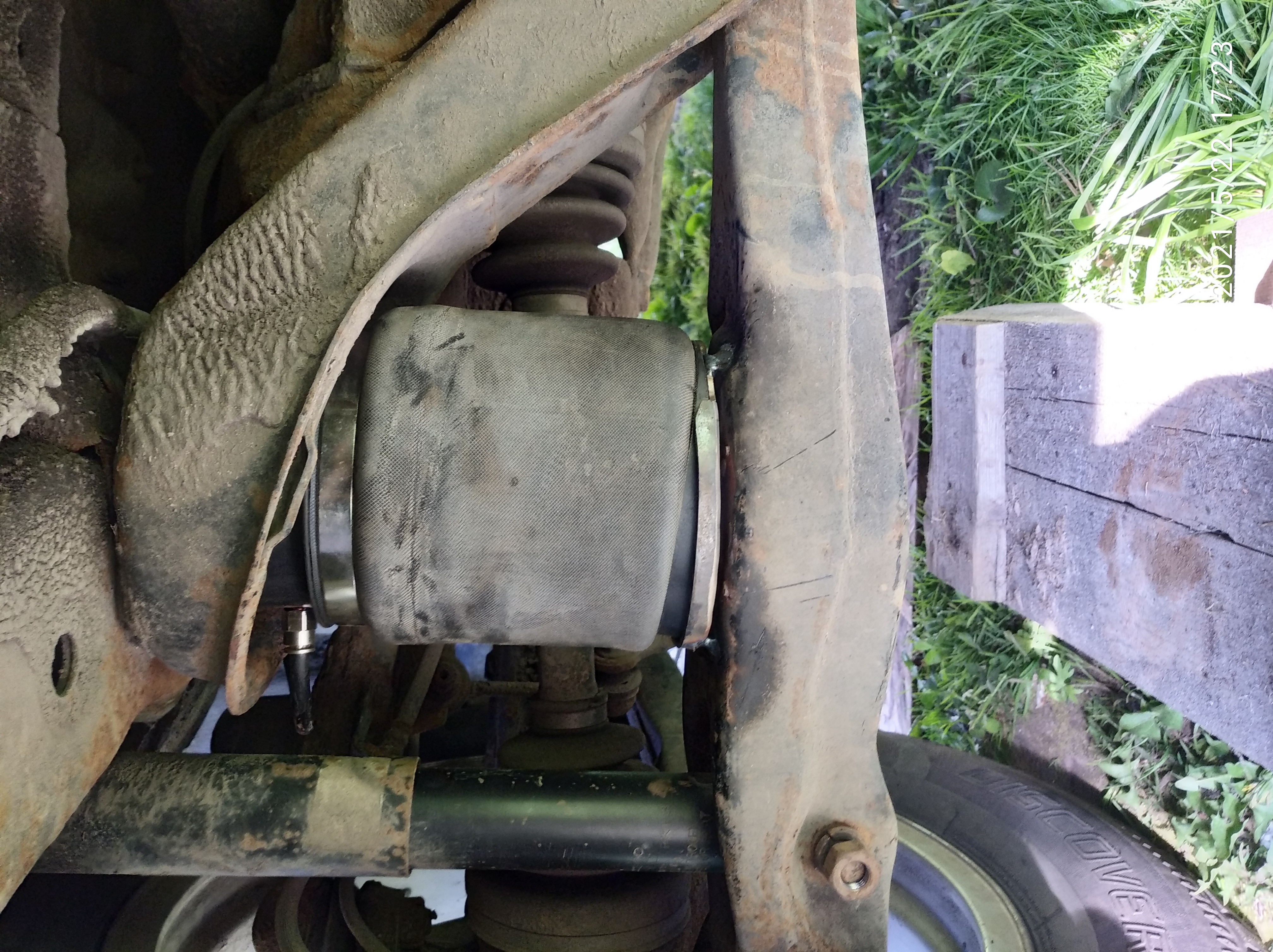

Так как подушка, на последнем видео, оказалась "труп", травит откуда только можно, и из под колец, и из трещин в резине, но при этом больше удовлетворяет моим требованиям, начал искать живой вариант. В процессе поиска наткнулся на вот это
По высоте одинакова со 164-ой, мерил в магазине новые.
Сейчас заехал к токарю, выточить нижнюю шайбу-чашку, к сожалению у него не оказалось нужной заготовки (обещал на днях найти).
Если у кого есть на примете болванка 150мм с внутренним диаметром 120мм, ну или хотя бы кругляк 150х250, с меня лайк.

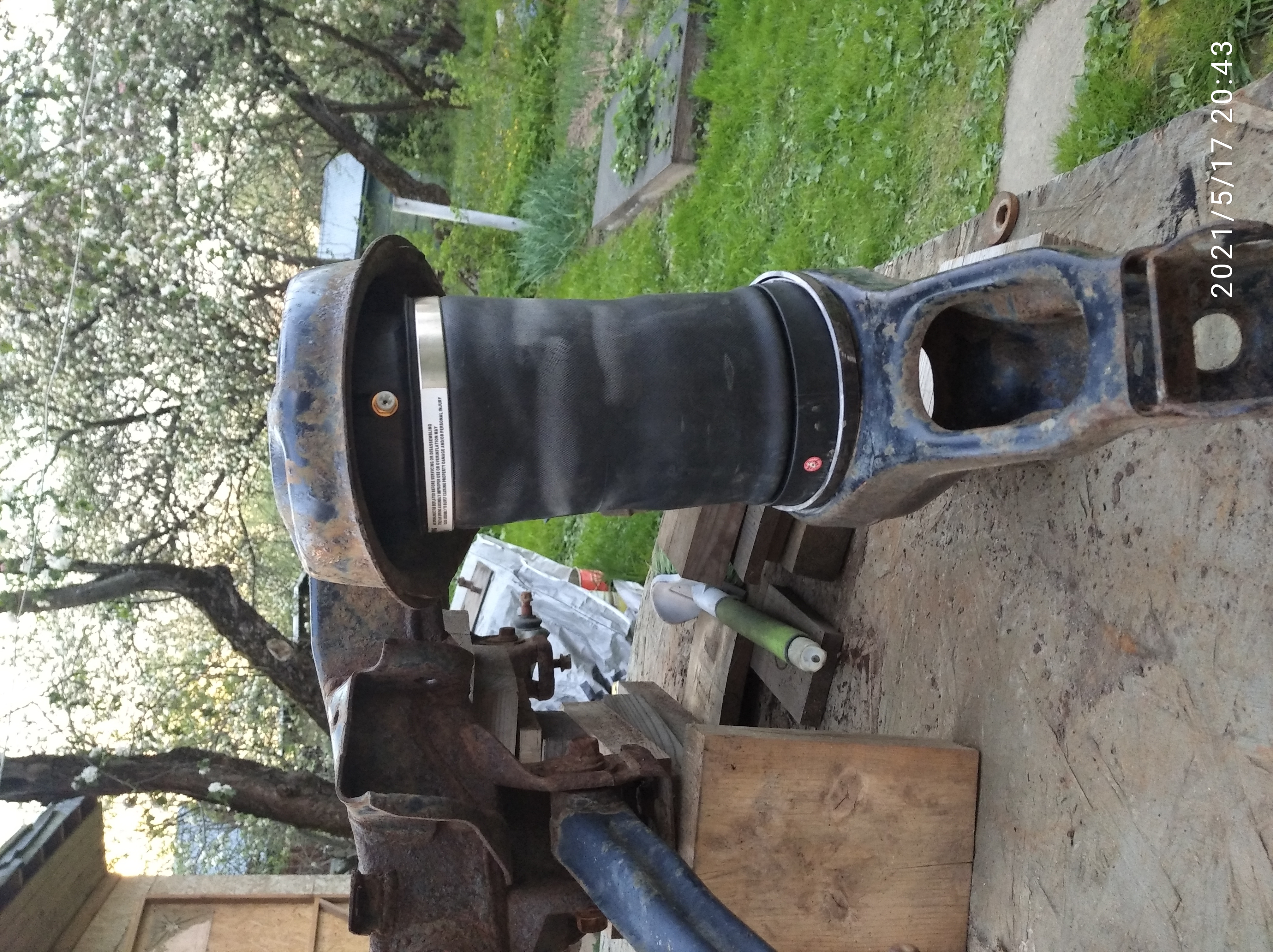

Токаря долго ждать...
Решил своими силами...
Завтра сгоняю за Со2 и буду ваять...

Со2+Аг :*YAHOO*:

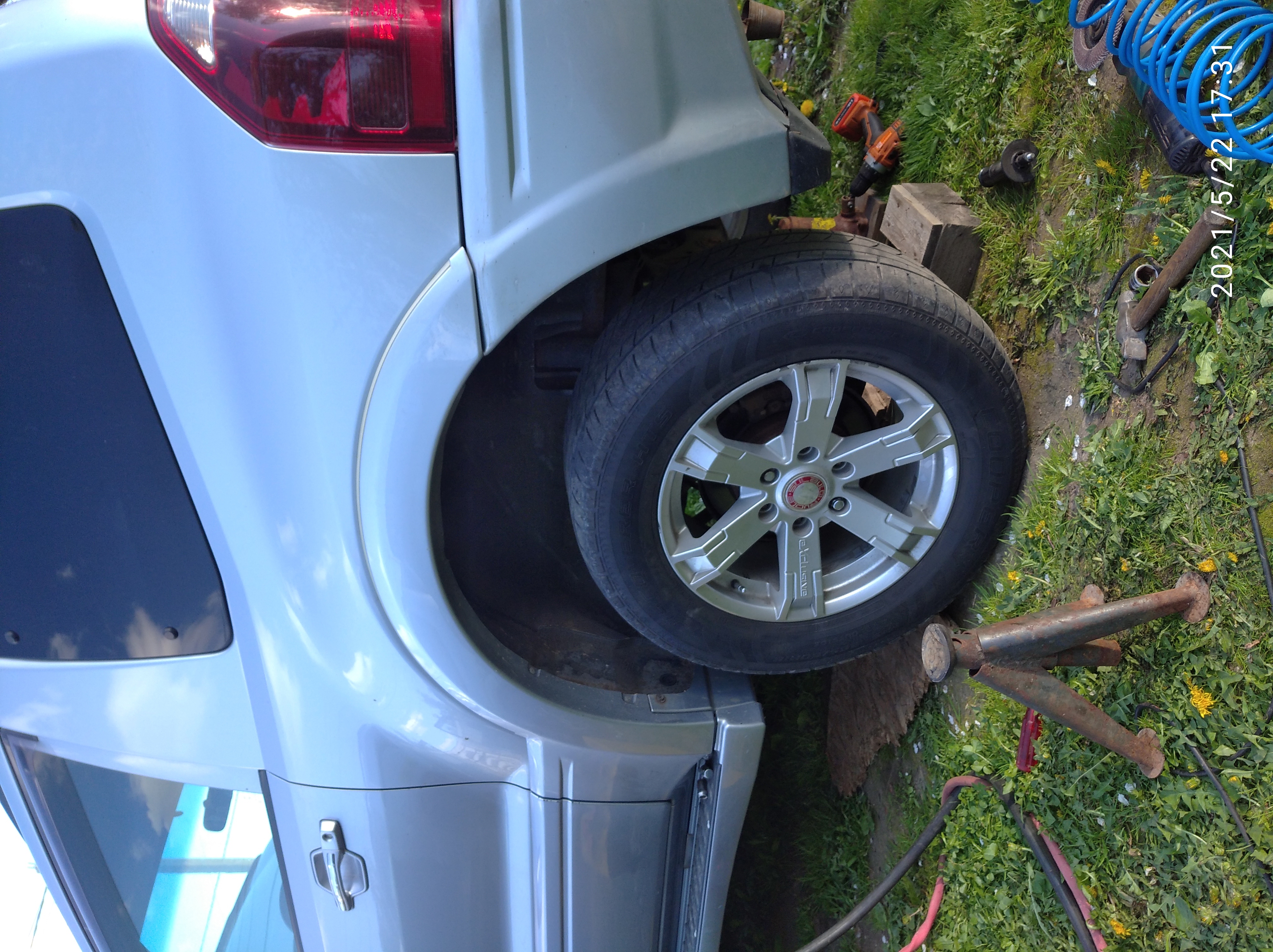

Правую сторону пришлось разбирать....
Хорошо, что в сервисе dr.motor развальные болты заменили смазали, пару лет назад.
Хотя чашку немного завалил, поправлю, сегодня не успею, завтра на работу...
Давление 3 bar
Давление 7 bar
Давление 9 bar
Завтра с утра ходовые испытания.
Давление пока выставил 6 bar.

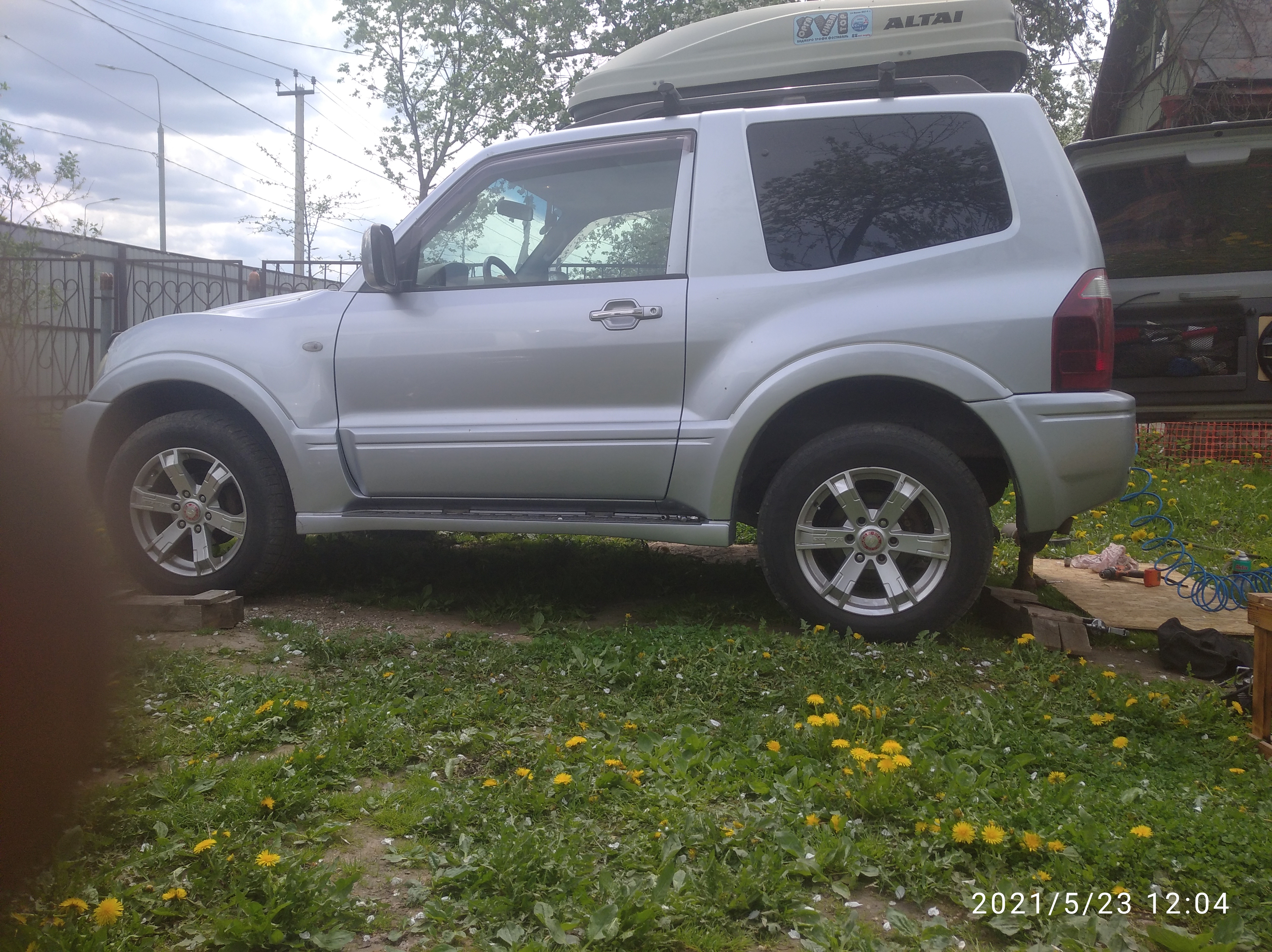

И так испытания...
Сказать, что я доволен, это ни чего не сказать...
ДОВОЛЕН как слон....
Машина комфортна, ни каких проблем, предсказуема в управлении и на не ровной дороге.
Да, рычаги нужно дорабатывать.... есть мысля утопить чашки глубже в тело рычага, хочется нижнее положение улучшить. Но это мелочи....
