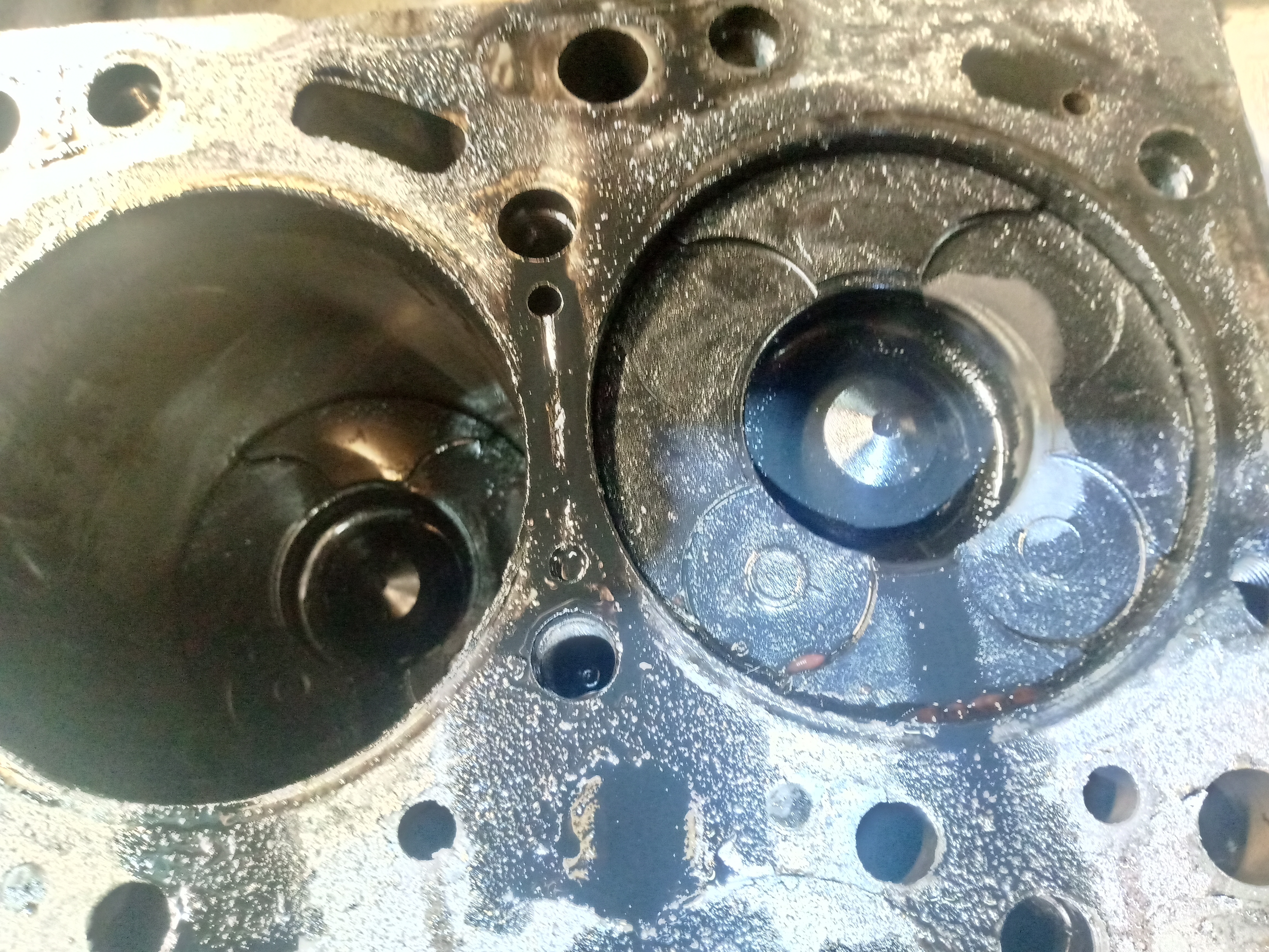

Смущают меня отпечатки клапанов на поршнях... Как такое может быть? При том все клапана на всех поршнях...

Serg370 писал(а): Смущают меня отпечатки клапанов на поршнях...
Если вкладыши умерли, то поршни скорее всего долетали до головы. Но зазор клапан-поршень больше чем зазор голова-поршень. Теоретически не должны были доставать если ремень не перескочил. Только если клапана подвисали в отсутствии смазки и охлаждения(возможно бред ::-D: ). Либо это следы из-за перегрева поршней- нагар неравномерно выгорел... :) Там точно следы касания есть?

Serg370 писал(а): Смущают меня отпечатки клапанов на поршнях... Как такое может быть? При том все клапана на всех поршнях...
Машина у Вас с рождения?

В том то и дело, что нет. Я третий владелец. Даже в базе ОД история не полная.
Следы касания, как "наклёп" и голый металл, такого нет... Но я пытался скрести упорными полукольцами коленвала выступающие кружки на поршне, которые по центру оси клапана. Если это и нагар, то очень плотный. Не соскребается металлом...

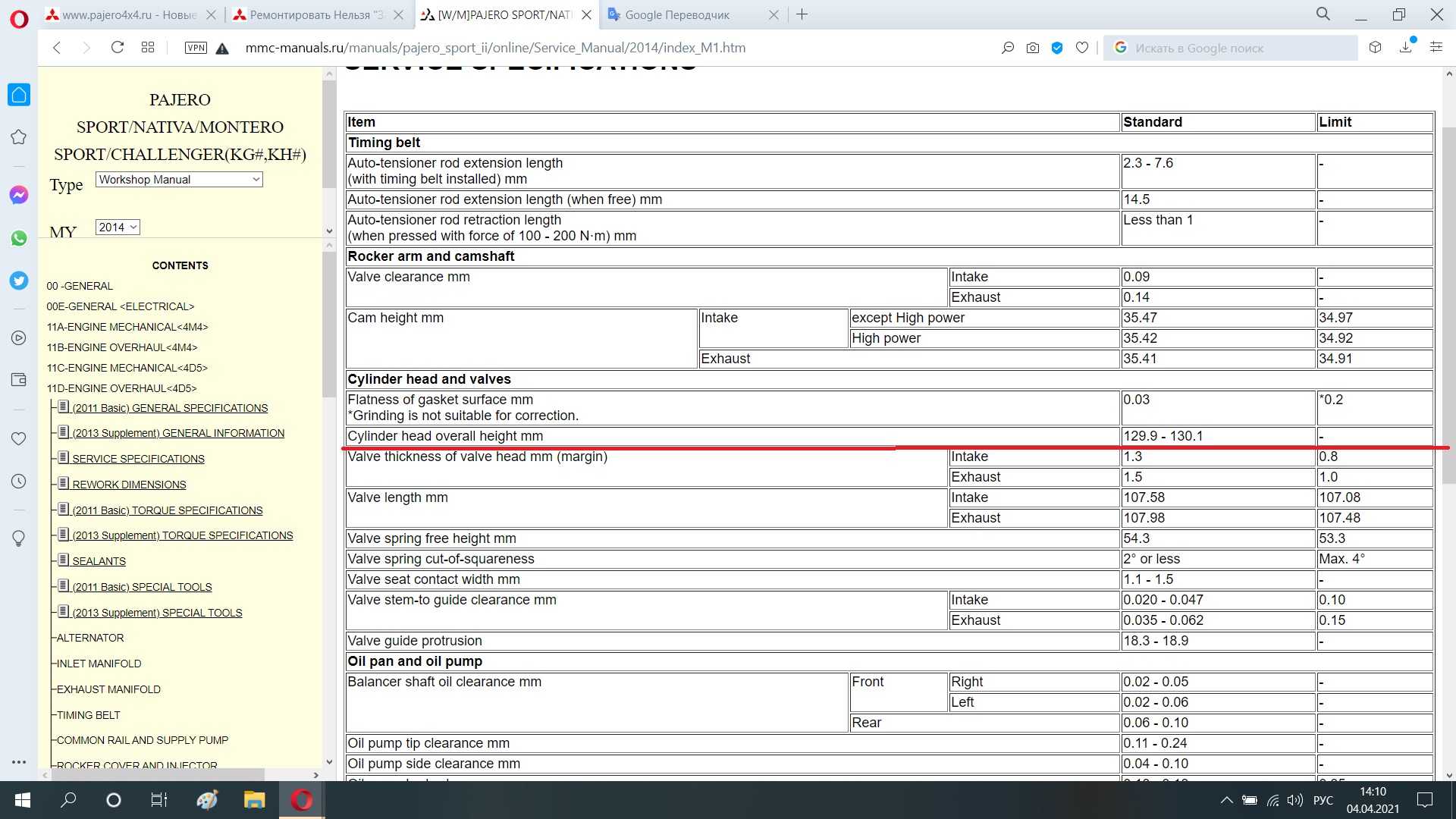

Что ещё смутило, на снятой голове, и снятых распредвалах, тарелки клапанов выступают за плоскость ГБЦ в объём цилиндра. При том видно, что клапана не зависшие, сидят с сёдлах плотно.
Вчера ГБЦ разобрали. Клапана в порядке, не гнутые, но есть "канавки" на сёдлах от клапанов. Будут шлифовать ГБЦ и сёдла за одно шлифанут перед притиркой. Так моторист объяснил.
Сообщения: 57490
Поблагодарили: 4803 раза
Ремонтировать Нельзя "Забить".(Кап. ремонт двигателя)
Здесь скорее всего уже много снято с головы.
Пусть проверят и не увлекаются.
На моторе где клапана не достают следов нет и при пробегах под пол ляма.
Или рвало ГРМ до Вас.

Serg370 писал(а): Если это и нагар, то очень плотный.
там покрытие на поршнях шпециальное :) если есть возможность сделай макро фото.
Serg370 писал(а): тарелки клапанов выступают за плоскость ГБЦ
у меня так же. но при этом зазор клапан-поршень достаточно большой.
Serg370 писал(а): Будут шлифовать ГБЦ и сёдла за одно шлифанут перед притиркой. Так моторист объяснил.

SNOOPER писал(а): На моторе где клапана не достают следов нет и при пробегах под пол ляма.
а это могут быть следы от перегрева, в следствии неравномерной температуры в районе клапанов?

Я бы поршня вообще под микроскопом исследовал, на предмет трещин и оплавлений. Так сказать вооружённым глазом :) .

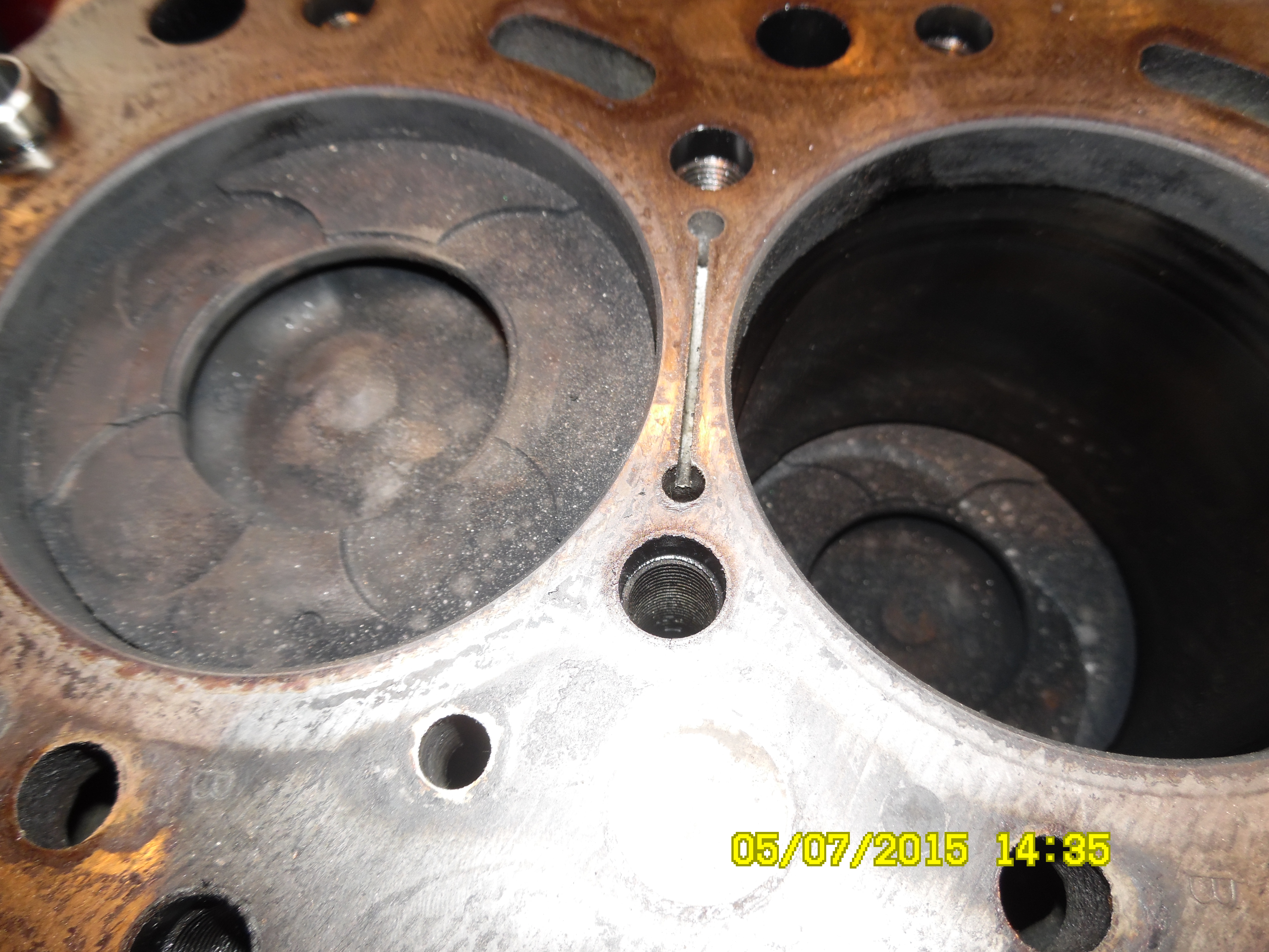

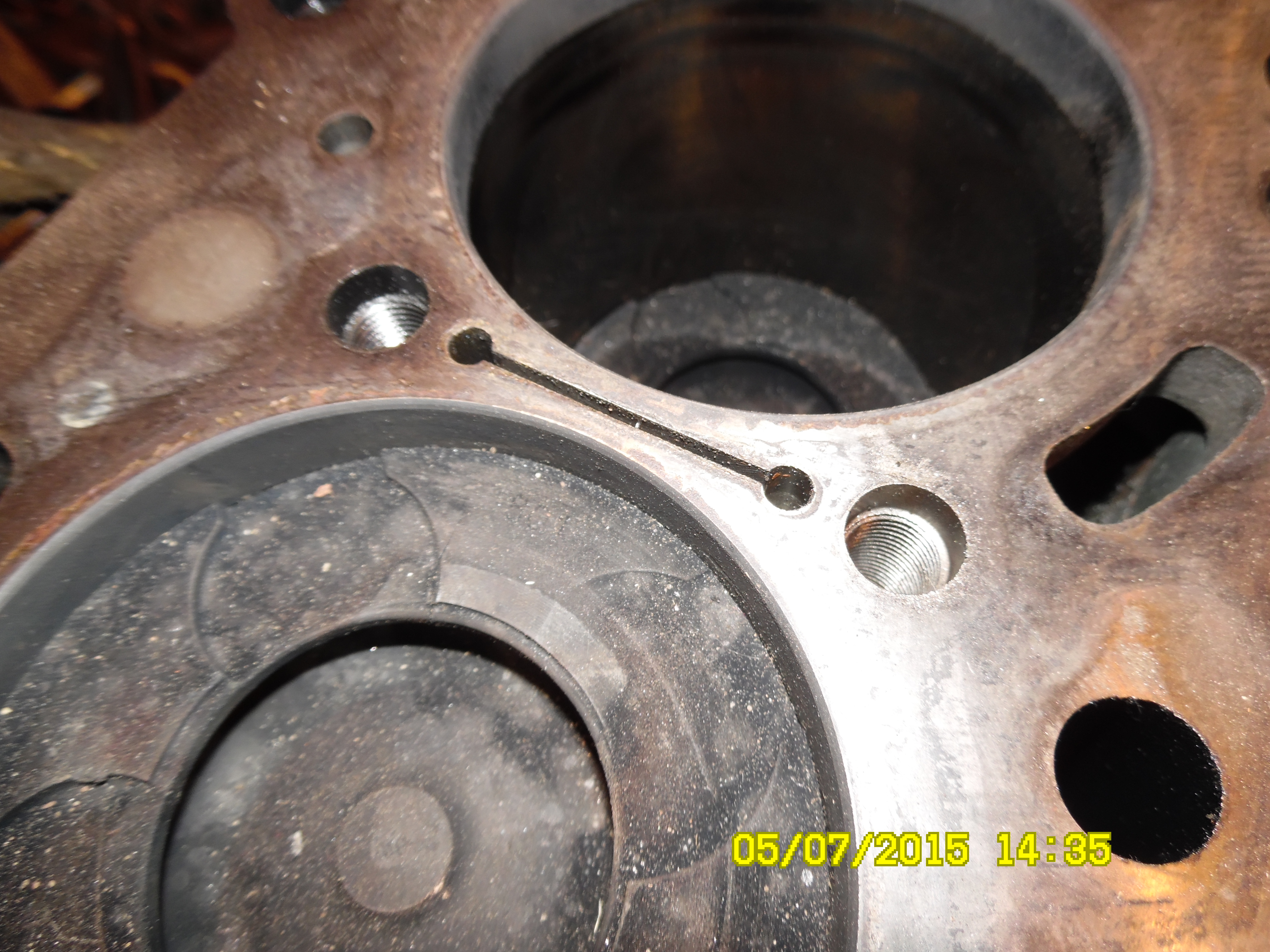

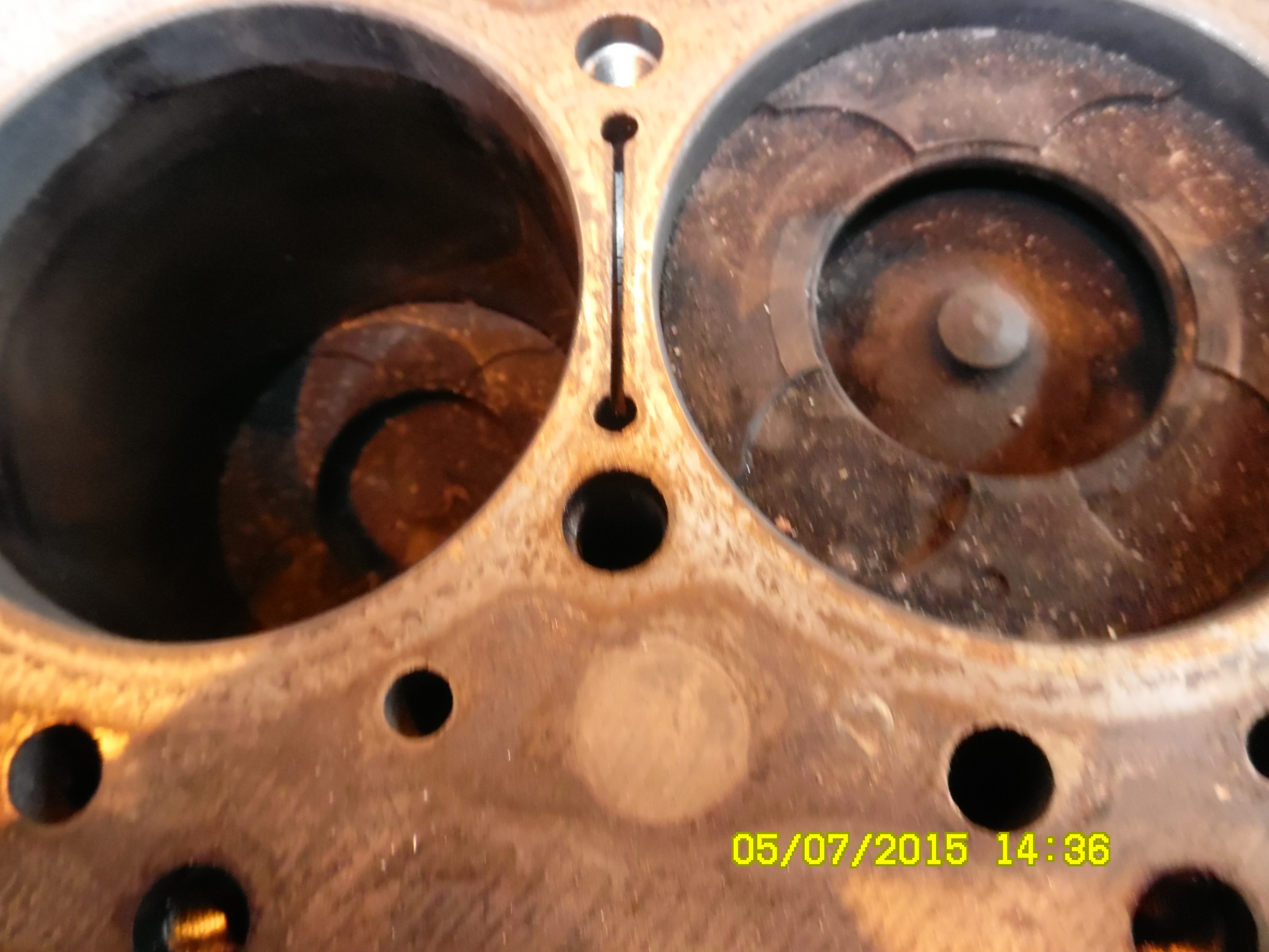

Loafer писал(а): а это могут быть следы от перегрева, в следствии неравномерной температуры в районе клапанов?
Нет это следы касания.
Вот пробег за 300000, поршня треснуты, а следов нет.
А вот тачка на которой был обрыв ГРМ
