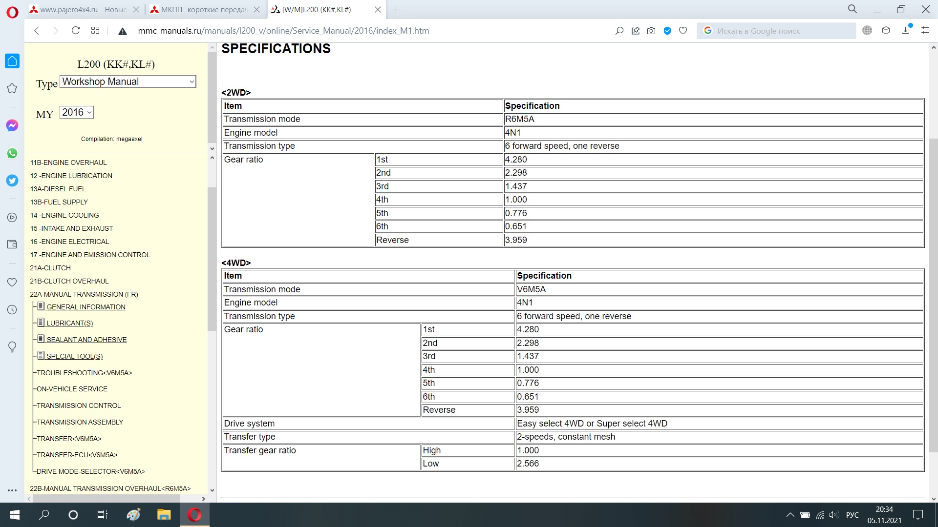

Жипер писал(а): А это немного про цену на 6ти ступку -
У нас не нашел предложения по этим коробкам. А ещё не нашел ее передаточные. Может она такая же
