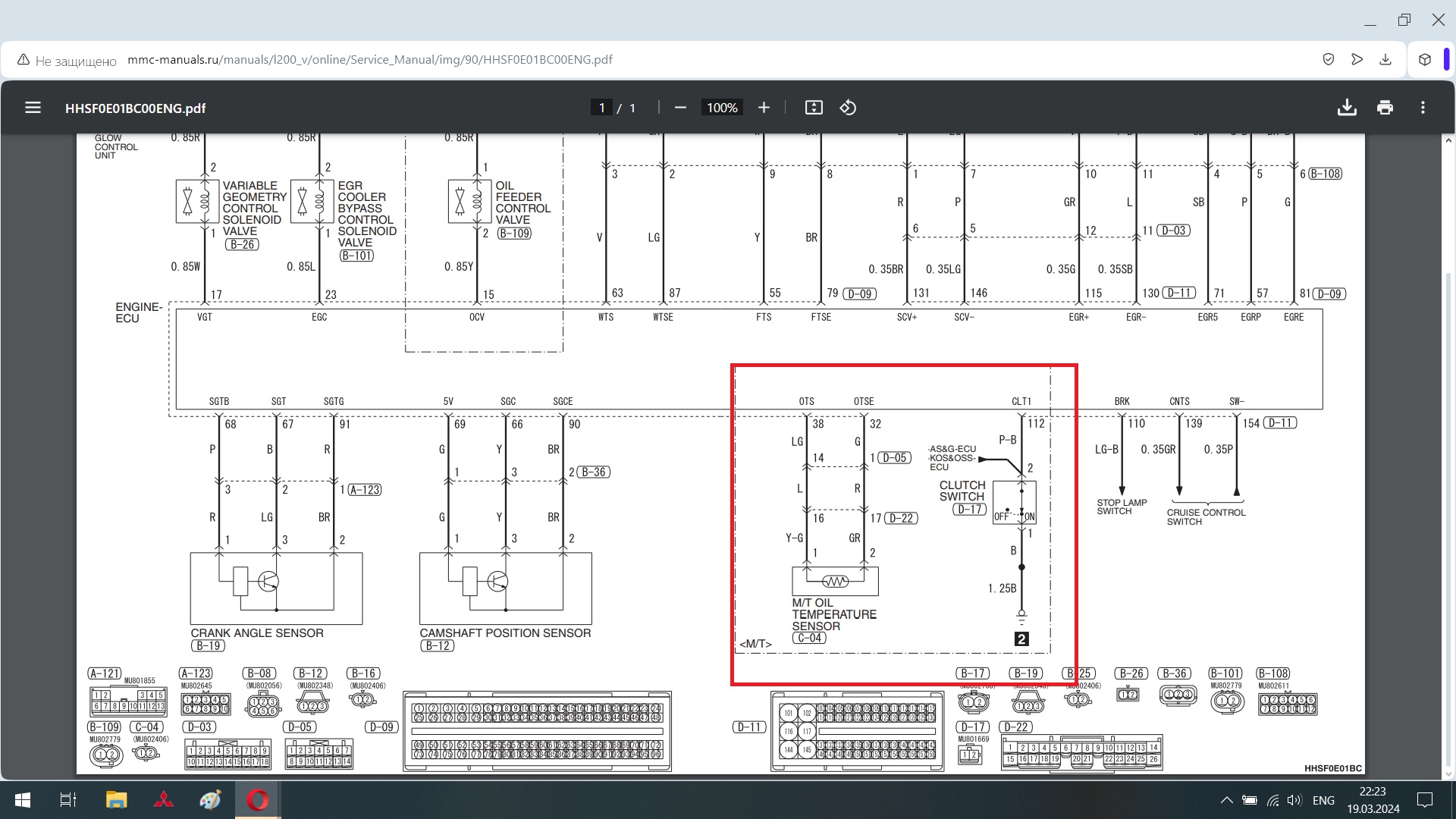

Тебя на полном серьёзе спрашивали, а ты тут пургу понёс...Aleksej2000 писал(а): ↑19 мар 2024, 21:35 Достали подъебки. С перегревом МКПП была последняя капля. Потому и такой ответ, под стать.
На производителя погнал, мол лохи и контроля у них нет.
А вот был бы внимательнее и спокойнее. Всё могло быть по другому.)
Вот что придумал производитель. Ваш ход мусье ))))

Да? Перегрев МКПП? Если это было на полном серьёзе, прошу прощения за пургу.
Я не нашел на форуме проблем с перегревом МКПП.
Хотя, может, я не уточнил, и речь шла о АКПП.
С электросхемами не дружу, поэтому мне картинка ничего не говорит. Увы.
Стесняюсь спросить: это серьёзно? Или...
Ланжерон- это рама или часть кузова?

А на картинке датчик температуры МКПП, за которой следит моторный.)Aleksej2000 писал(а): ↑19 мар 2024, 22:48 С электросхемами не дружу, поэтому мне картинка ничего не говорит. Увы.
Куда уж более.Aleksej2000 писал(а): ↑19 мар 2024, 22:48 Стесняюсь спросить: это серьёзно? Или...
У тебя откуда там лишнее место образовалось?
Так же не следует забывать если оборвёшь подушки, мотор не хило так болтает.

Можно, пожалуйста, поподробнее? Это в первом спорте реализовано? За температурой масла в МКПП что следит? И какой алгоритм при каких температурах?
Просто я на форуме не нашел упоминаний о перегреве МКПП и каких то от этого последствий.
Если не прав, прошу показать.
