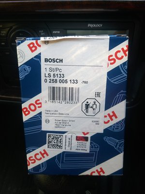

Re: Как проверить роботоспособность лямда зонда?
Купить новый Лямда на Exist.ru и все проблемы решатся !!!!!!!! Проверено !!!!!!!!!! Артикул ниже и цена на 21-01-2016
Запрошенный артикул
Bosch0 258 005 133Датчик кислородный цена 1 861 р.

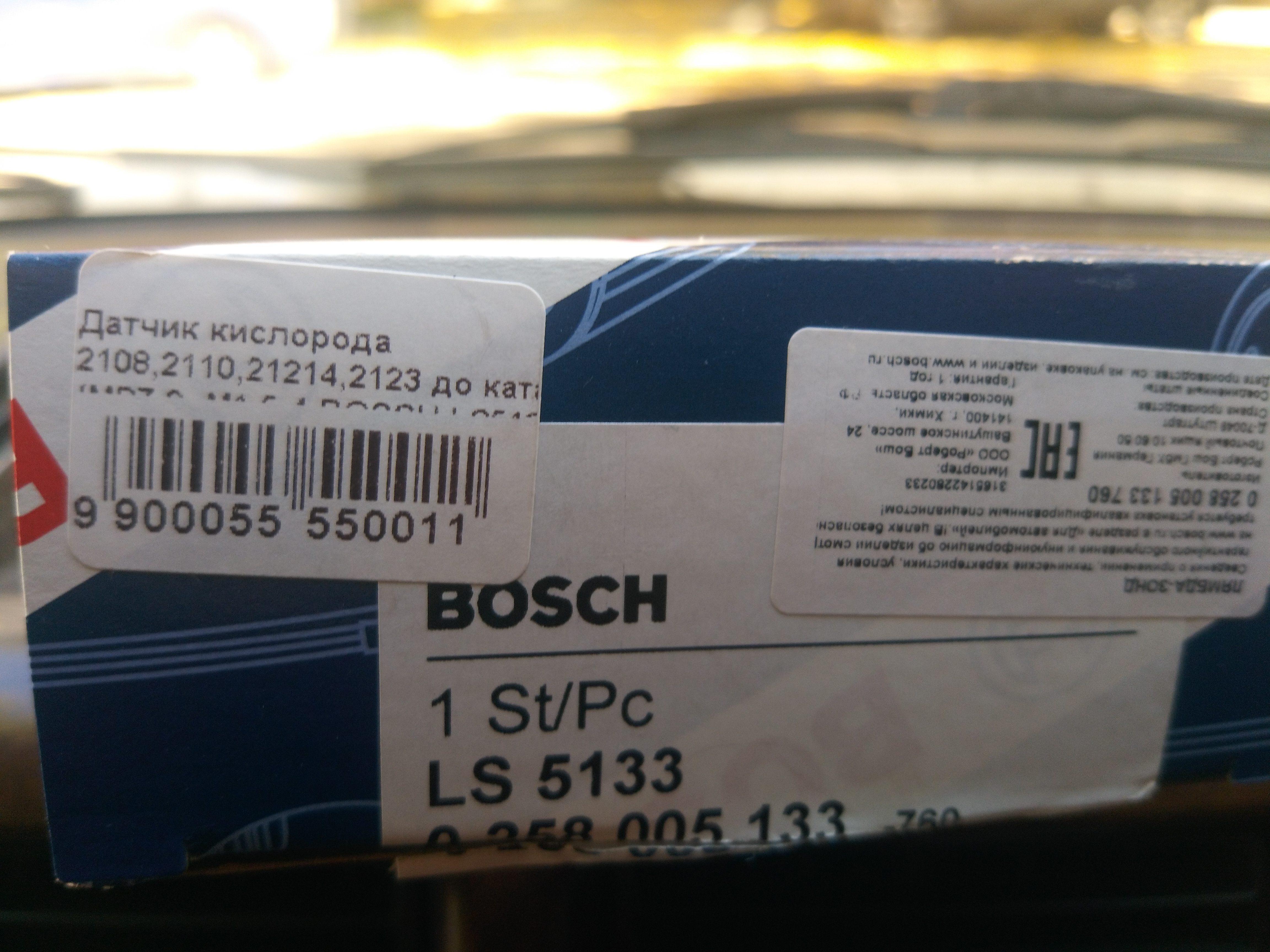

Запрошенный артикул

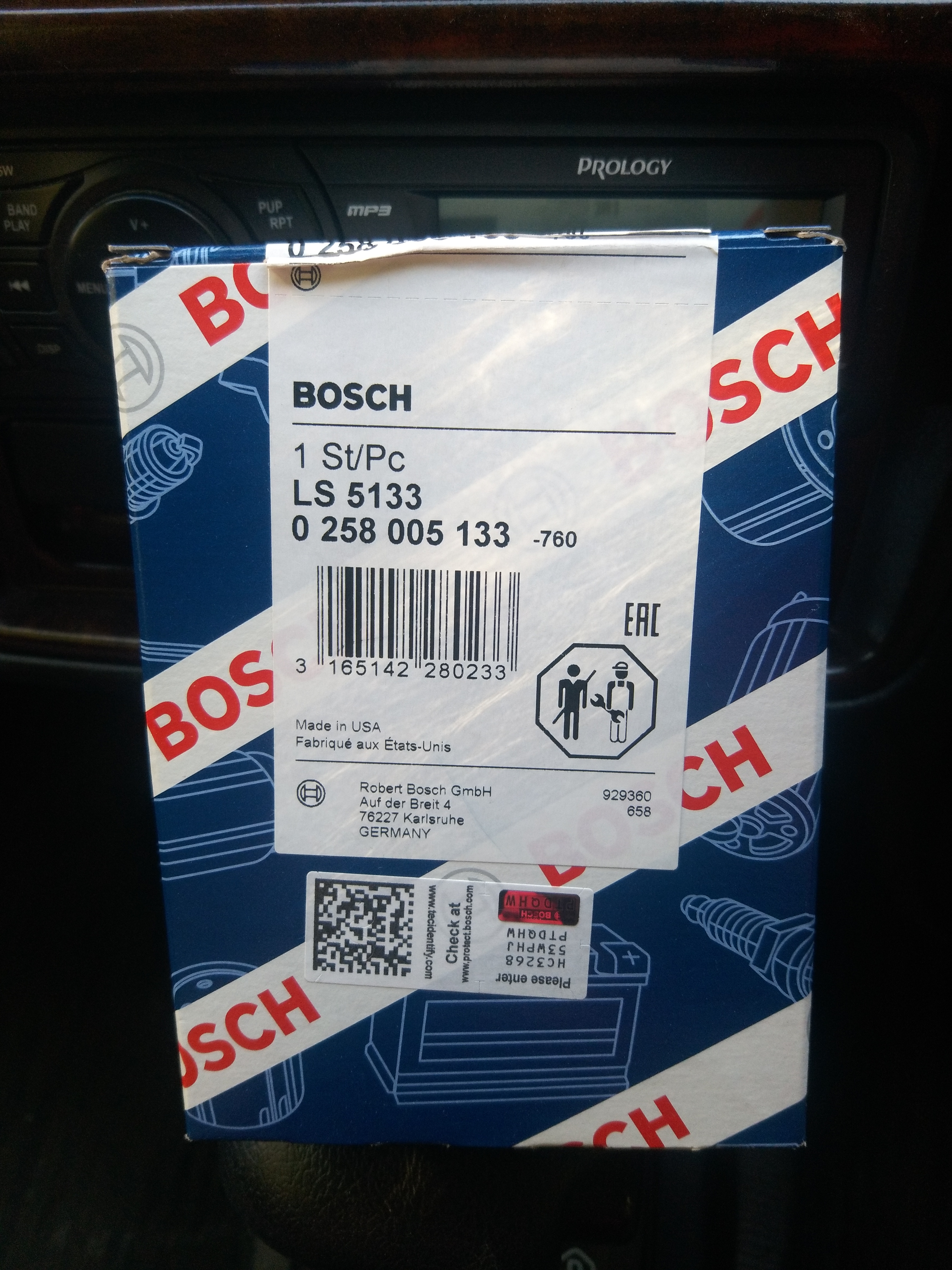

Запрошенный артикул

Заменил лямбду.
До этого расход был конский, не менее 15л. Точно не мерил, из опыта вижу)
Сейчас около 10л. Счастлив))
С кислородником не заморачивался, взял самый дешевый (1750р.) Из бошевских. 4 проводной. Два белых не нужны, черный сигнал, серый масса, обрезал и прикрутил к родной фишке- синий с черным, белый с серым.
