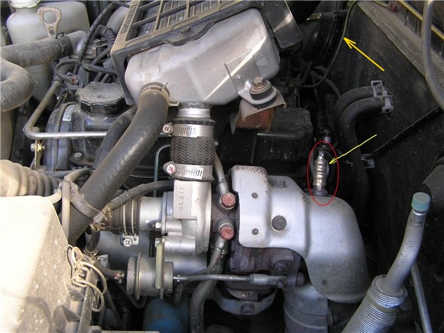

а покажите, плиз, на фотке, где этот самый лямбда зонд расположен у мини турбового? лямбда зонд и датчик кислорода суть одно и то же?

Лямбда или кислородный - суть одна ... А находится после турбины(вертикально торчит датчик на выхлопе):XaTTaB писал(а):а покажите, плиз, на фотке, где этот самый лямбда зонд расположен у мини турбового? лямбда зонд и датчик кислорода суть одно и то же?

спасибо! а то у меня расход чтой-то негуманный стал... могабыть это зима с виновата (прогревы по 15 минут перед движением), а могабыть эта штуковина накрылась...

в поисках кислородного датчика наткнулся на болтающийся, неподключенный провод (на рис. желтая стрелка верхняя). Что это за провод? на что влияет, когда отключен?

Фото не моего Миника, но судя по оригиналу:XaTTaB писал(а): Что это за провод? на что влияет, когда отключен?
http://s16.radikal.ru/i191/1002/17/e6347431d7ca.jpg
похоже на провод массы с кузова на двиган ?

не знаю я почему он болтается неподключенным... возможно, в сервисе головотяпы забыли его обратно подключить, когда пытались свечи снять (хотя, странно, что его при этом трогали), а могабыть он до покупки уже болтался...

Мужики,вы прям блин даёте,все темы заумные коментируем,а про то что это провод земли ни бум-бумXaTTaB писал(а):в поисках кислородного датчика наткнулся на болтающийся, неподключенный провод (на рис. желтая стрелка верхняя). Что это за провод? на что влияет, когда отключен?
