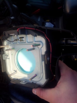

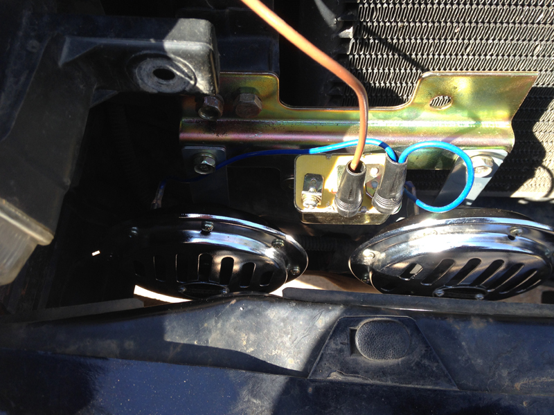

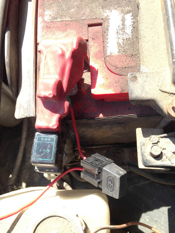

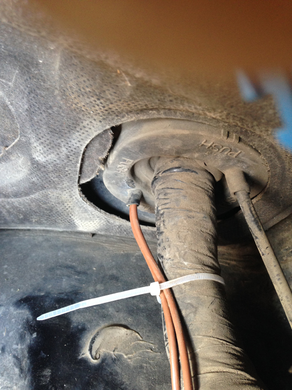

Мой вариант ремонта
Я решил не восстанавливать изначально неудачную конструкцию.
В семье есть автомобиль Хонда, инженеры которой не стали делать поделки из фольги, а сделали нормальные кнопки клаксона по бокам от айрбега. Я решил последовать их примеру. Куплены 2 кнопки открывания багажника от автомобиля ТАЗ-2110. Вообще я противник использования отечественных запчастей при ремонте, но эти кнопки показались достаточно качественными. Рисунок стер с кнопок мелкой наждачкой. Кстати, бывают точно такие же кнопки, но с рисунком клаксона - от какого-то редкого вида ПАЗика, но заморачиваться не стал.

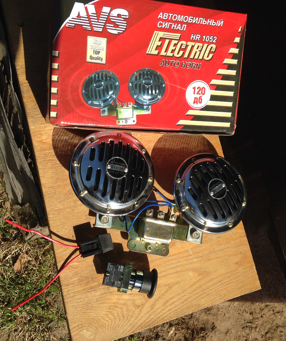

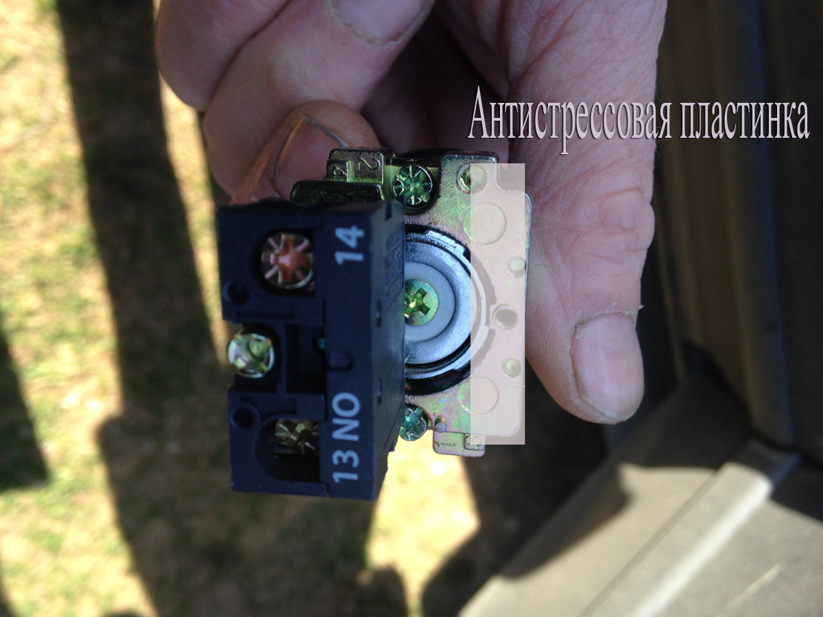

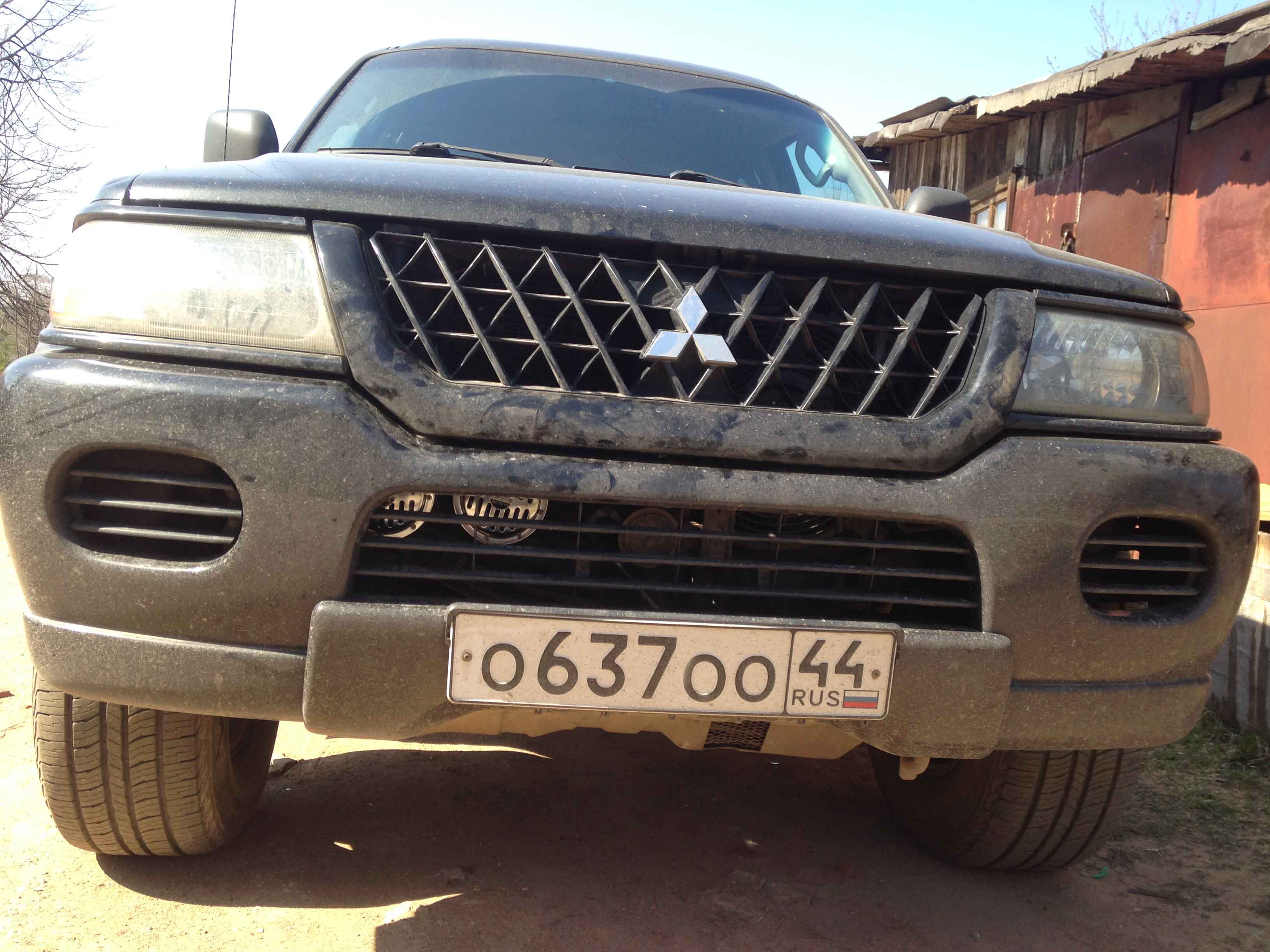

Доброго времени суток! Искурив всю ветку про гудок,задумался как говорится-летом на санях.Порешил не разбирать руль,а просто продублировать вторую (родная если глючит,отрубаю,да и на ТО стоковая сгодится,если что) сигналку;вот отчетец:в первом попавшемся магазине прикупил гудок китайский (по виду не китайский китай) цена 450р (аля Бош армянский),кнопку и внешний предохранитель. кнопка 90р. предохранитель 30р. Собствено все воткнул,кнопку сделал под ногу (всеравно простаивает) вот фотки-вроде все видно. Может кому нибудь и пригодится.
Гудит достойно,могу видео/звук ссылить.

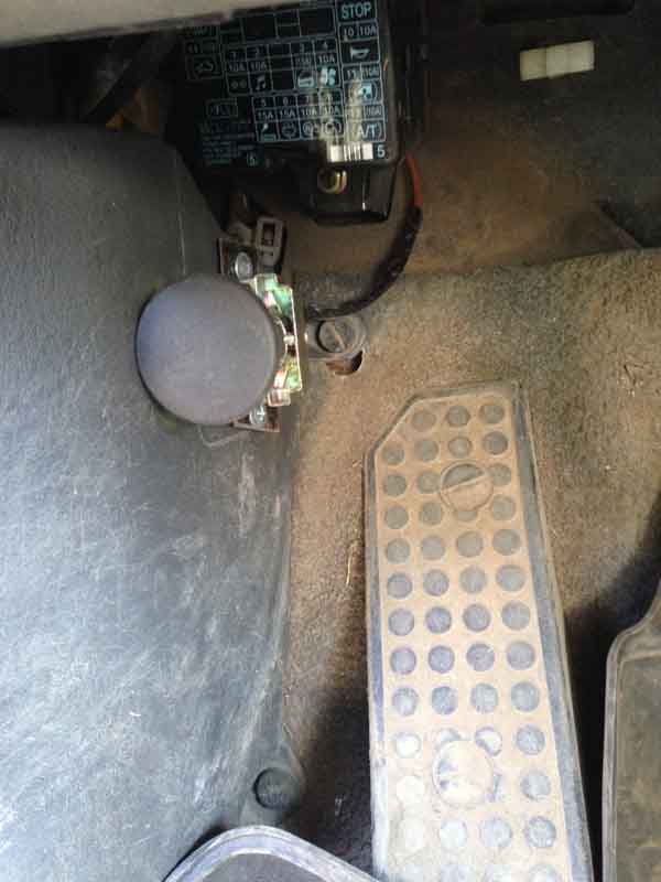

Господа!
Сфоткайте пжлста крупным планом коробку с предохранителями в салоне под левой ногой!
Какой там пред за клаксон отвечает?
У меня крышки изначально не было, а на имеющихся на форуме фотографиях ничего не разобрать.

Может и не работать релюха сигнала , у меня реле щелкало , а сигнала не было , поменял релюху и сигнал стал работать нормально , я долго мучился в поисках этого подводного рифа...

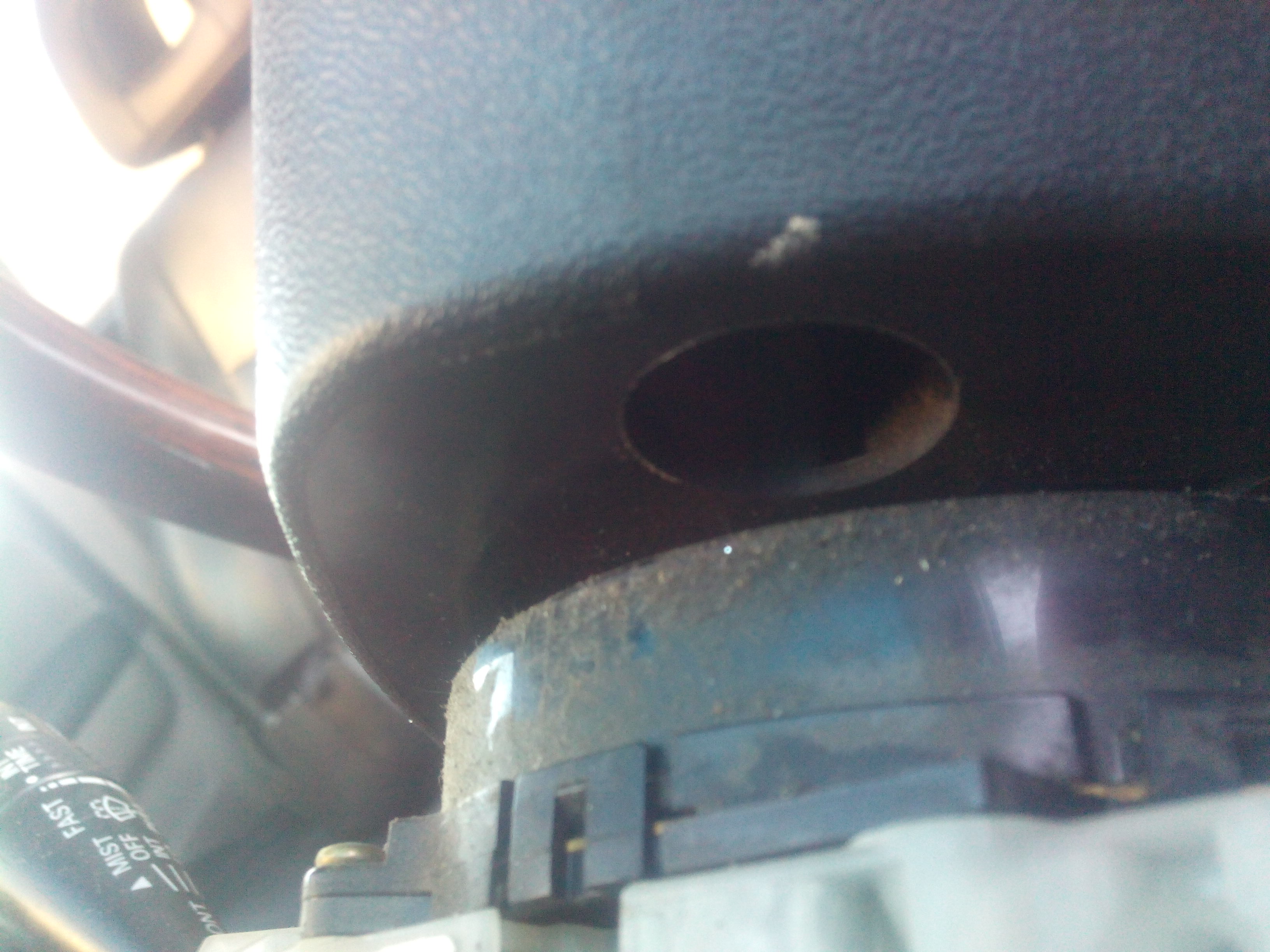

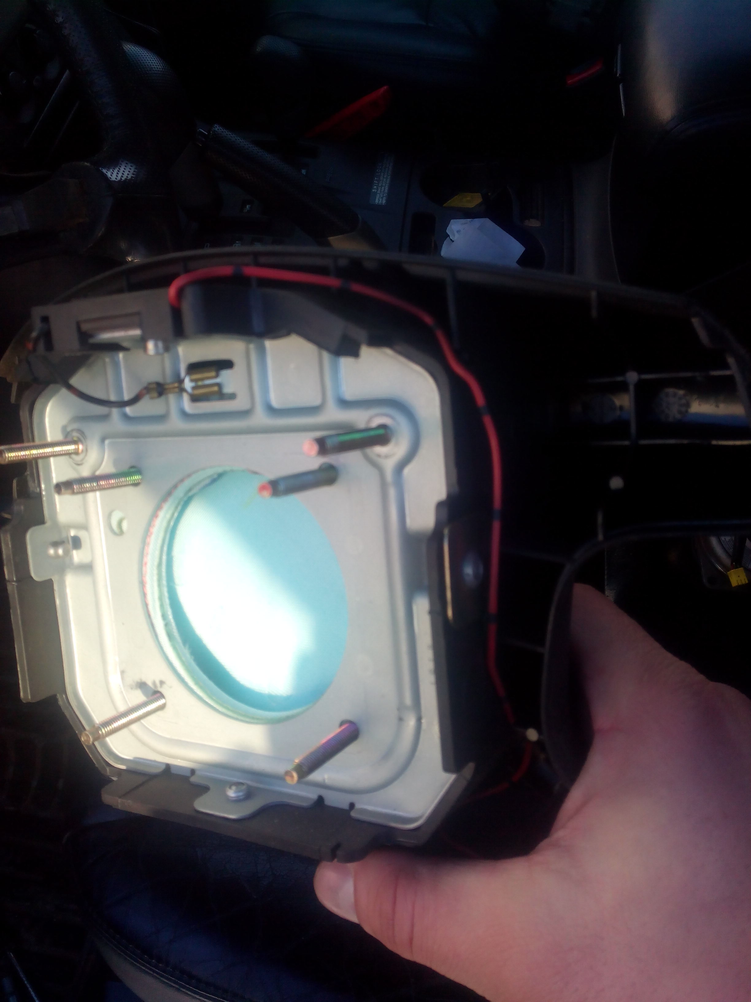

Неисправность с залипанием контактов клаксона в рулевом колесе это косяк всех рулевых колес тех годов у мицу.
С подобной бедой сталкивался еще на Каризме 2004г.в. Вот тема на их форуме - http://carisma-club.su/index.php?showtopic=792
Шаманство скотчем более чем помогает. Обратите внимание, что скотч должен быть двусторонним и на ВСПЕНЕНОЙ основе!
В противном случае хватит всей этой конструкции ой как ненадолго!
У самого сейчас не работает, времечко выкрою полезу ковырять. Пока приколхожена кнопочка от сигнализации.
UPD
Вкорячил себе кусок скотча, посередине пластины между нажимными выступами на кнопке руля
Кстати, у меня они погнуты, подозреваю, что предыдущий хозяин любил посигналить. А также он зачем-то отдал машину, чтоб исправить этот косяк, таджикоэлектрикам, те для надежности просто откусили 100мм провода под кожухом руля и приколхозили кнопочку от сигналки.
Так что попутно пришлось нарастить провод.
