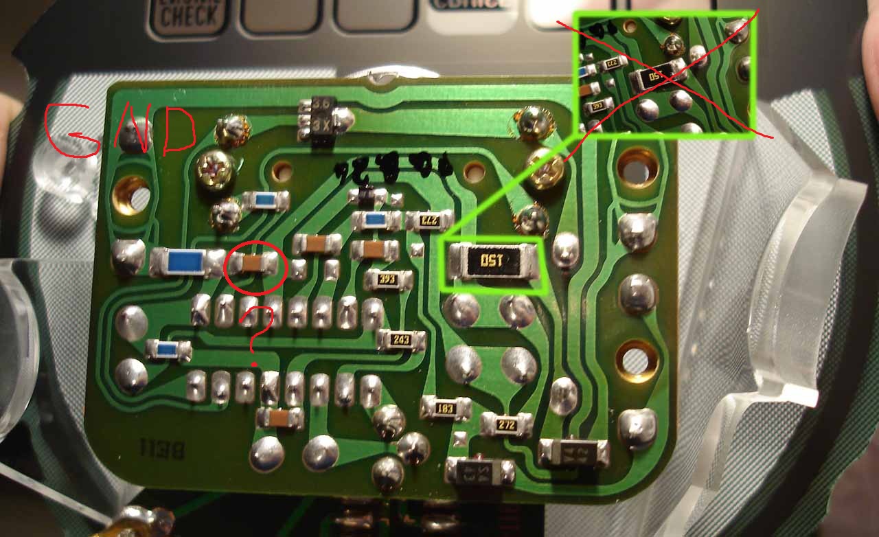

Тахометры еще кто нибудь ремонтирует? У кого под рукой и кто не чужд электронике посмотрите пожалуйста что за элемент развалился у меня на плате. На рисунке обозначил красным кружком. Обнаружил случайно, тыкаясь по неисправному тахометру мультиметром (этот элемент показал плавающее сопративление), выпаял, как и ожидалось элемент был треснут.

Дык это резистор и есть.Только вот номинал его хз какой.

На профильном форуме по электронике определили что это конденсатор, предположили что 100нФ, я не долго думая впаял на место дохлой детали керамику с маркировкой 104(100нФ), попутно копнул рядом стоящие подобные кондеи, предполагая что они тоже уже "пропащие", 2 из них рассыпались, заменил на 103 (10нф), 104 не было под рукой, поставил и тахометр заробил! Так что не только непропай но и элементы с микротрещинами попадаются на наших тахометрах, на это то же обращайте внимание. У меня после пропайки тахо не заробил, вот и пришлось копать дальше.
Совет тем, кто собирается чинить тахо, поступление сигнала на тахометр от силового транзистора определятся легко, мультиметр на переменное напряжение, и щупы на контакты gnd и pin, на холостых кажет около 1.1 В, добавляем газу- показания растут- на средних оборотах 2.5В примерно Значит сигнал есть.

Durer писал(а):Тахометры еще кто нибудь ремонтирует? У кого под рукой и кто не чужд электронике посмотрите пожалуйста что за элемент развалился у меня на плате. На рисунке обозначил красным кружком. Обнаружил случайно, тыкаясь по неисправному тахометру мультиметром (этот элемент показал плавающее сопративление), выпаял, как и ожидалось элемент был треснут.
это диод, у меня он же и был треснут, после пропайки тахометр заработал

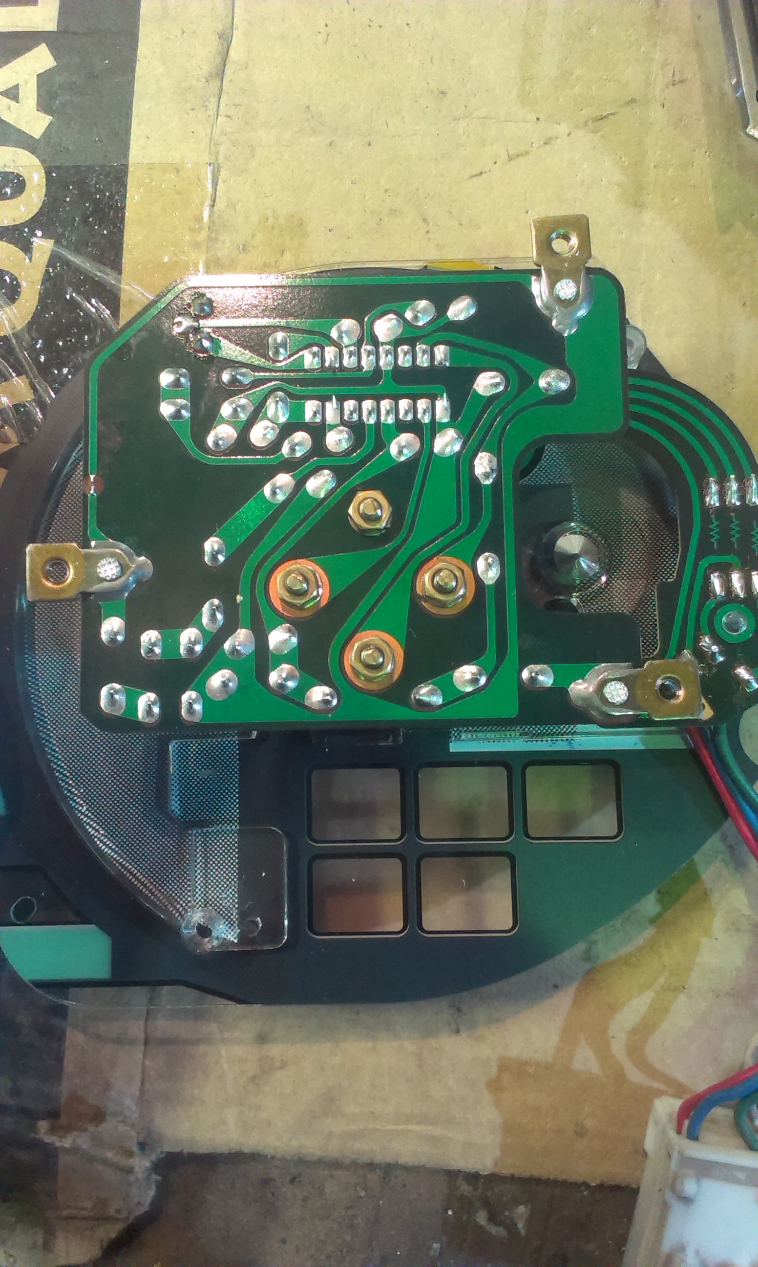

Здравствуйте товарищи проблема в тахометре перестал работать,в инете нашел что нужно тахо перепаять пайку на схеме(прямоуголный резистор) бывает что пайка отходит, но при разборе своего тахо у меня схема тахо оказалась другая(фото прикреплена моей схемы). Есть несколько вопросов 1. Как можно проверить снятый тахо на работоспособность(говорят что можно как то подключить схему)? 2.В книжке схема говорит что обороты на тахо идут от катушки зажигания,есть ли у кого фото откуда именно идут провода?и в схеме еще отмечен помехоподавляющий фильтр где он находится а то чет не где не нашел про него. 3.Как прозвонить проводку от катушки до тахо? 4. На фото мой тахо на нем выделенно одно место должно ли он быть пропаено или оно так и должно быть?

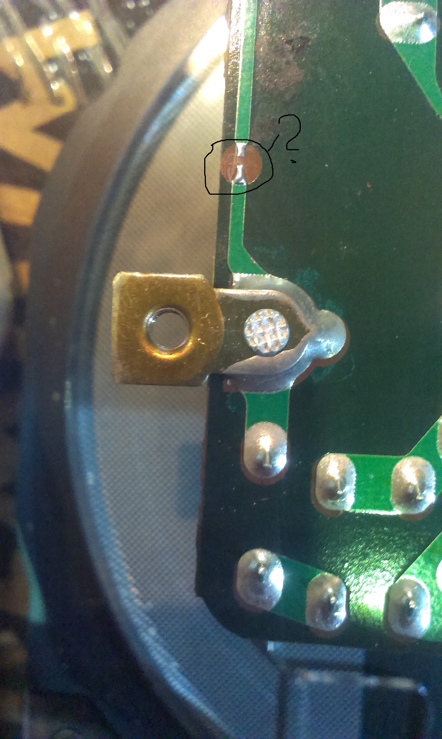

Могу сказать одно. В этом месте мог быть резистор или конденсатор.
Этим разрывом разделены два контакта подключения.
По подключению не подскажу.

Тут ни чего не было, но место предусмотрено для установки на заводе какого то радиоэлемента, надобность в котором для данной комплектации автомобиля отсутствует.

Когда пропаивали, не обратили внимание на лопнувший конденсатор с обратной стороны платы....
Поскольку специалист посчитал, что это фильтр по питанию и установить его емкость не удалось - то подобрали что-то похожее.
Попутно поменяли сопротивление, которое уже не соответствовало по параметрам надписи "150"...
А заодно и светодиод (один из трех) режима жесткости аммортизаторов...
(Точно такого найти не удалось - поставили обычный, подпилив надфилем с боков и замотовав, чтобы не светил ярче остальных родных)
Кстати, если кто по надписи на кондере знает его емкость - напишите ....

Зелёный треснувший - это варистор.
Он в схеме стоит для защиты по напряжению и на работу никак не влияет.

Варистор на 22 вольта лучше поставить, он защищает схему от импульсов
