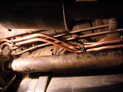

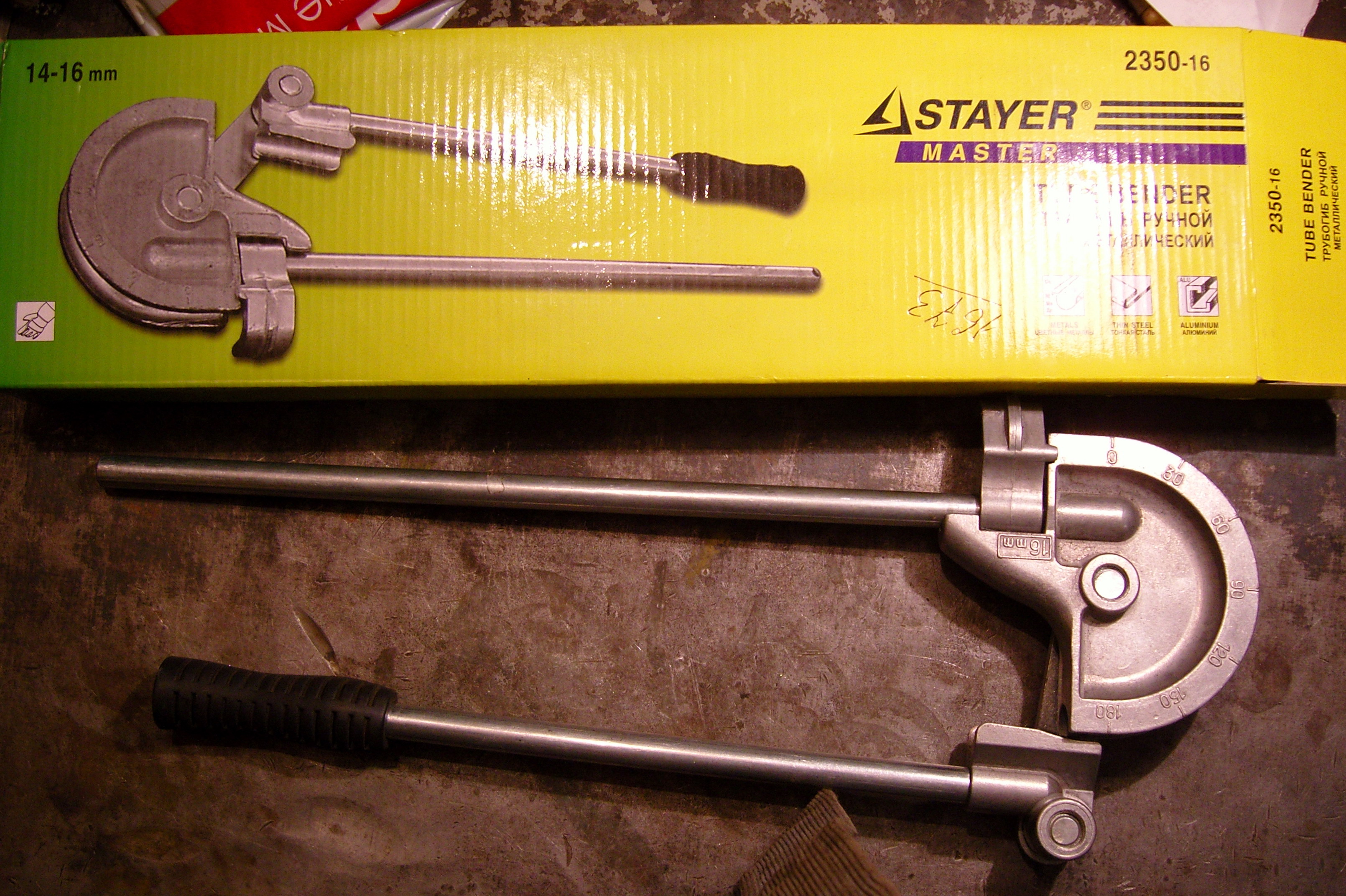

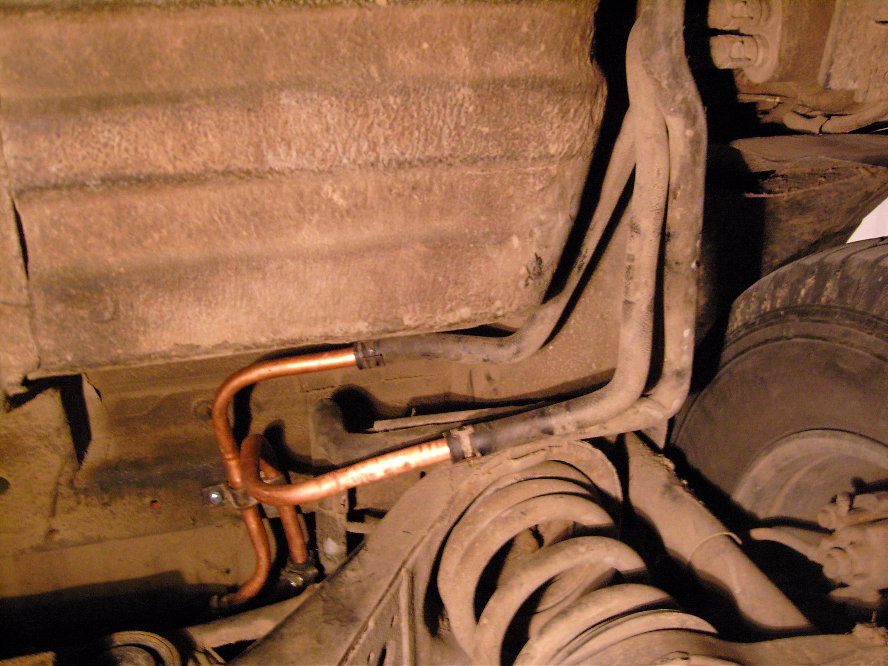

Вот,заделал из медной водопроводной трубки 15х1 с помощью радиусного трубогиба.Самый геморный участок над подрамником обошел шлангами.Писец,два дня выделывался.Хотел целиком выгнуть,но получив вывих мозга плюнул на эту затею.А кто нить ставил заводские трубки?Чет есть сомнения,что можно просунуть не снимая подрамника.Для информации,с трубок и радиатора,если пережать резиновые шланги спереди, у меня слилось 800мл жидкости.

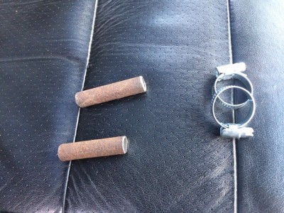

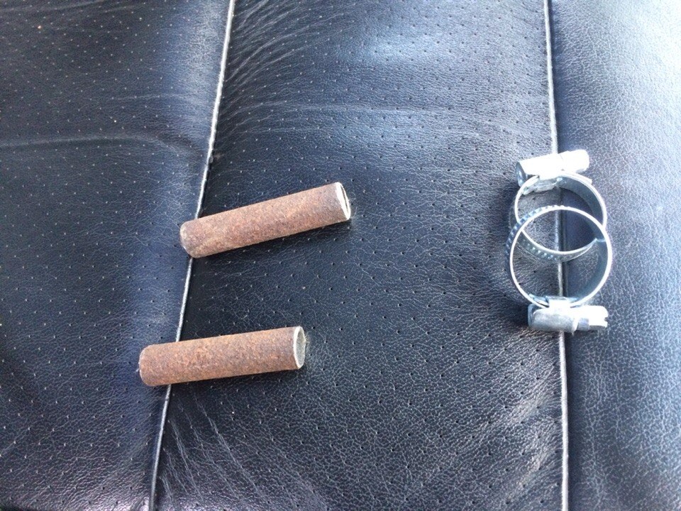

Re: Help!!! Задний отопитель
Сообщение -Nick- »
Добавлю свои пять копеек...
Прокладывать новые шланги было лень, кольцевать вроде как не правильно... поэтому было сделано временное решение до наступления дачного сезона.
Было взято два куска прутка на 14 и два хомута. Отсоеденены патрубки от заднего отопителя и вставлены заглушкииз прутка. Лето поставлю шланги вместо трубок.

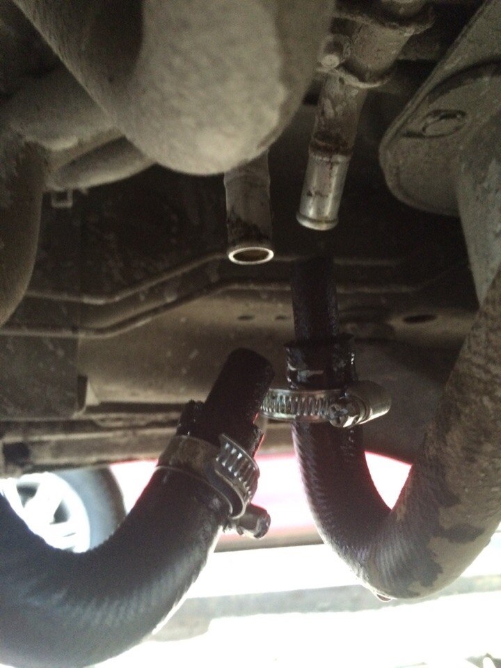

Сообщение Валерун »
Привет всем!! купил мамонта в Великом Новгороде, поехал .через 400км побежала трубка заднего отопителя!! а мне ехать 2600км, доехал кое как до СТО для грузовиков и рядом сразу магазин для них же , заехал на яму и сам всё просмотрел, пошел в магазин купил 5 метров шланга маслостойкого, два штуцера и 4 хомута , 10 литров антифриза зеленого - час работы и я в пути за всё с работой ребят около 2х рублей, перед заливкой антифриза сняли шланг с задней печки пока стабильно не потёк антифриз, заоодно поменял так сказать антифриз, езжу 3 месяца норм!)))) а хомуты забыл пластиковые тоже брал, крепил к старым трубкам....
Сообщение Serpiph »
Результат действий: купил 7 метров шланга маслобензостойкого d=14х23.0-1.6 маслобензостойкий 1м ГОСТ 10362-76 ВРТ (ШМБС-14х1000, внутренний диаметр 14 мм, внешний 23 мм, в толще резины проложена оплётка), 4 хомута червячных и айда в Автофор. Там они удалили всю систему от тройника до кондея и поставили вместо трубок шланги. Длины шланга хватило на оба канала. Езжу, сухо, хорошо, только перед поездкой проверяю уровень антифриза, так как было завоздушивание системы. Литр готового держу при себе на всякий случай. Сейчас планирую заменить червячные хомуты на пружинные, чтобы зимой не оказаться без антифриза. Покупал в автомагазине на Кетчерской.
