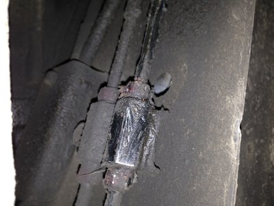

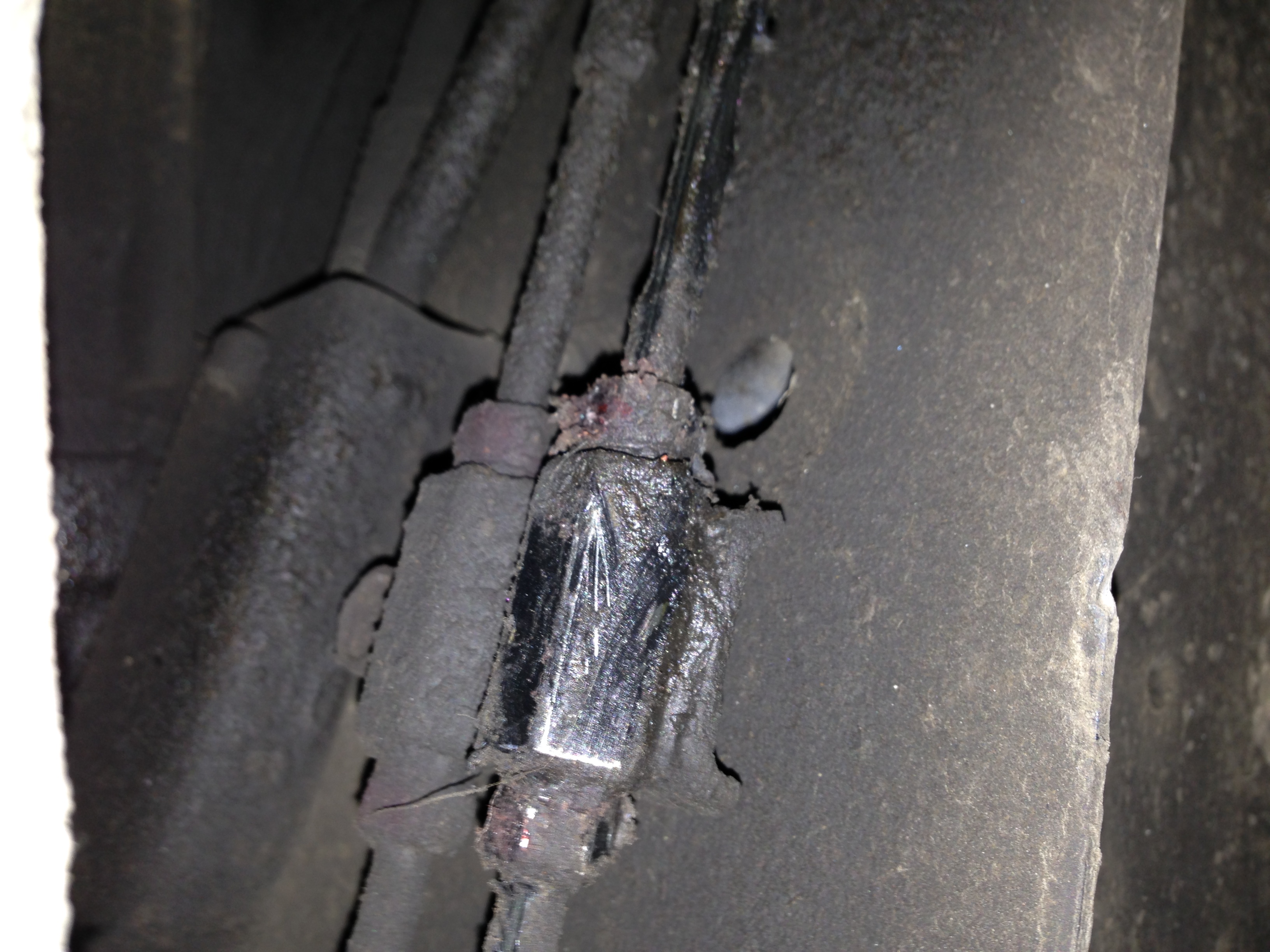

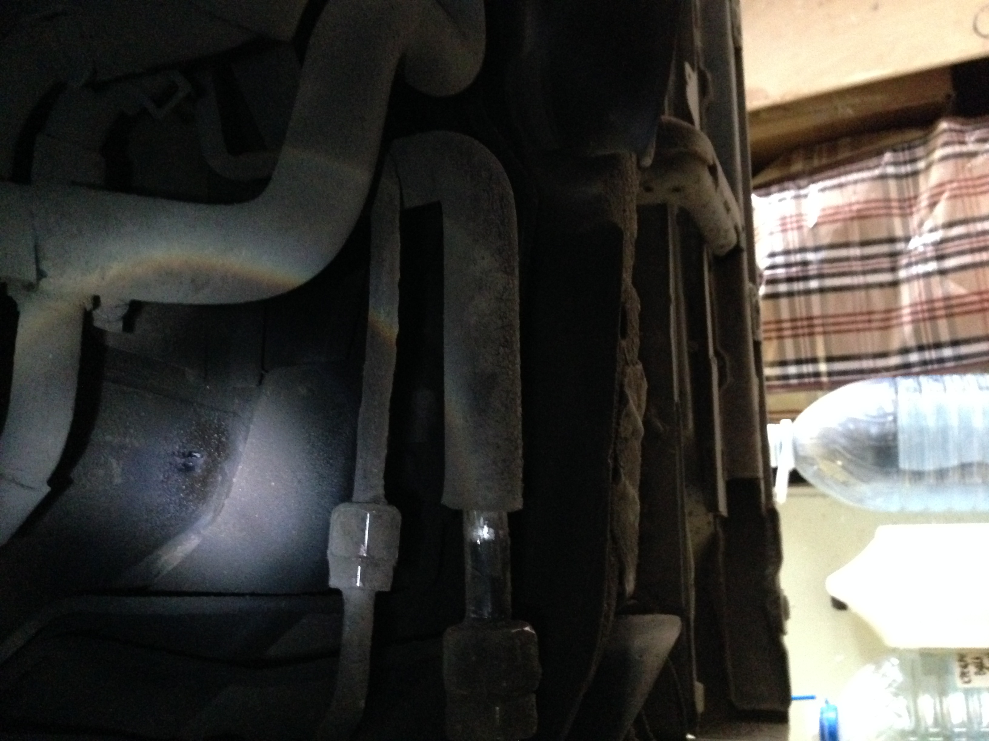

Доброго дня всем! Подскажите, плиз. Сегодня залез под машинку и увидел вот такую картину. В районе коробки все сухо, а вот патрубки тормозные и днище вроде как в масле.... Что это может быть?

На втором фото трубки кондиционера.

moonchild писал(а):На втором фото трубки кондиционера.
Думаете из них брызгает на днище и на тормозные трубки?
