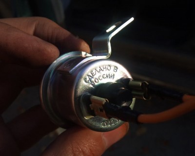

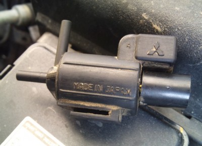

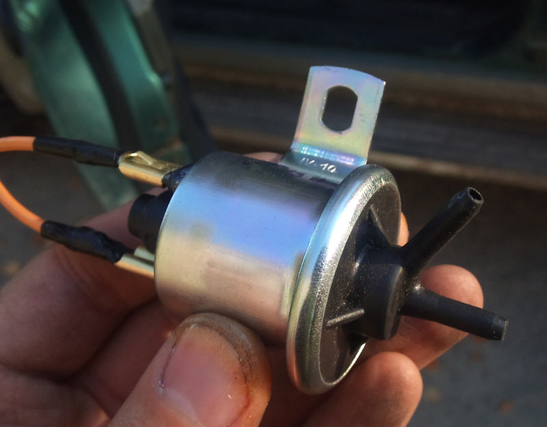

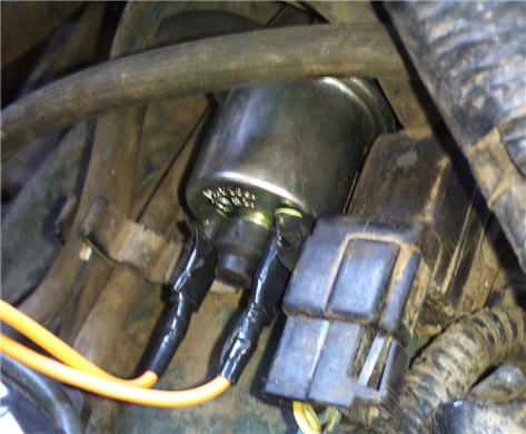

вот спасибо добрый человек за наводкуJenek писал(а):У меня вышел из строя один из клапанов, поставил от газа. Их главное правильно подключить по вакууму и нет проблем.
усё встало как родное практически , даже ушко крепежа в нужном месте
так сказать наглядно для потомков:
оригинал выглядит так наше совковое так
