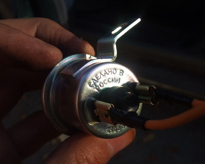

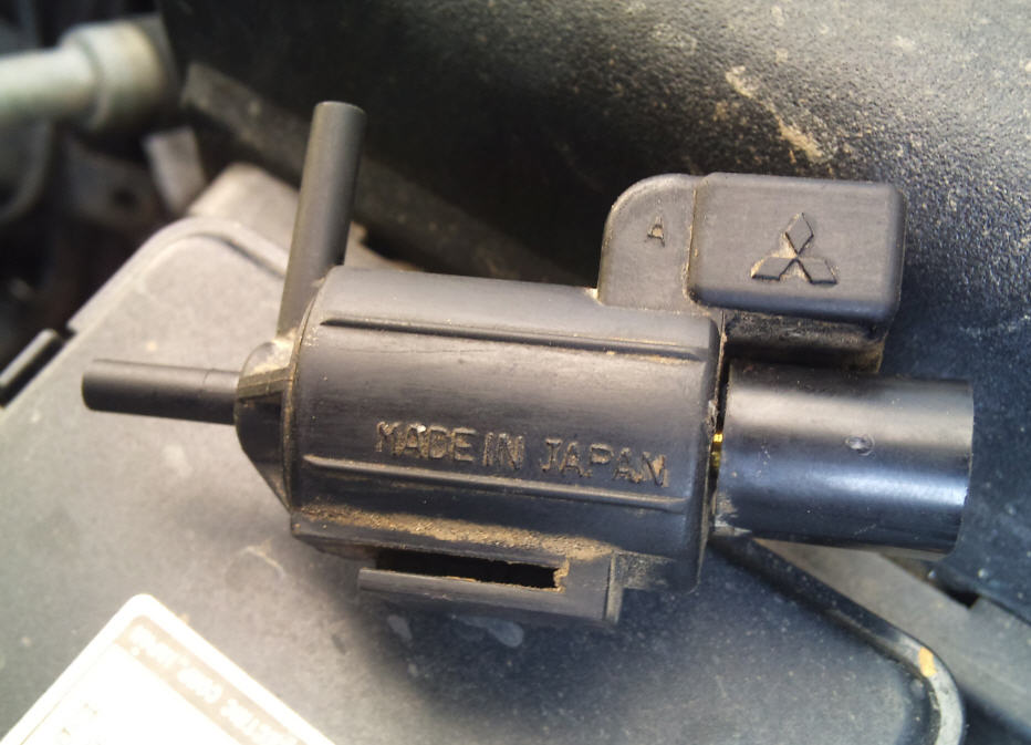

vk2
Jenek писал(а):У меня вышел из строя один из клапанов, поставил от газа. Их главное правильно подключить по вакууму и нет проблем.
вот спасибо добрый человек за наводку :*DRINK*:
усё встало как родное практически , даже ушко крепежа в нужном месте ::-D:
так сказать наглядно для потомков:
оригинал выглядит так
наше совковое так :*CRAZY*:
установленное уже
затраты по финансам 170 рублей (можно было и дешевле, но другие без ушка крепления были)
