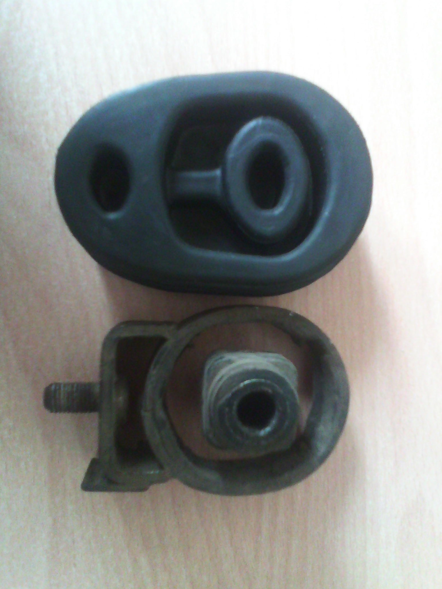

спасибо, я все эти темы перечитал (и не только эти). Нашел разные коды одной и той же детали, но так не разу не наткнулся на отзыв, менял ли кто то в реалии.
Т.к. ответов нет, то и буду видимо оригинал ставить, хоть и дороговато.

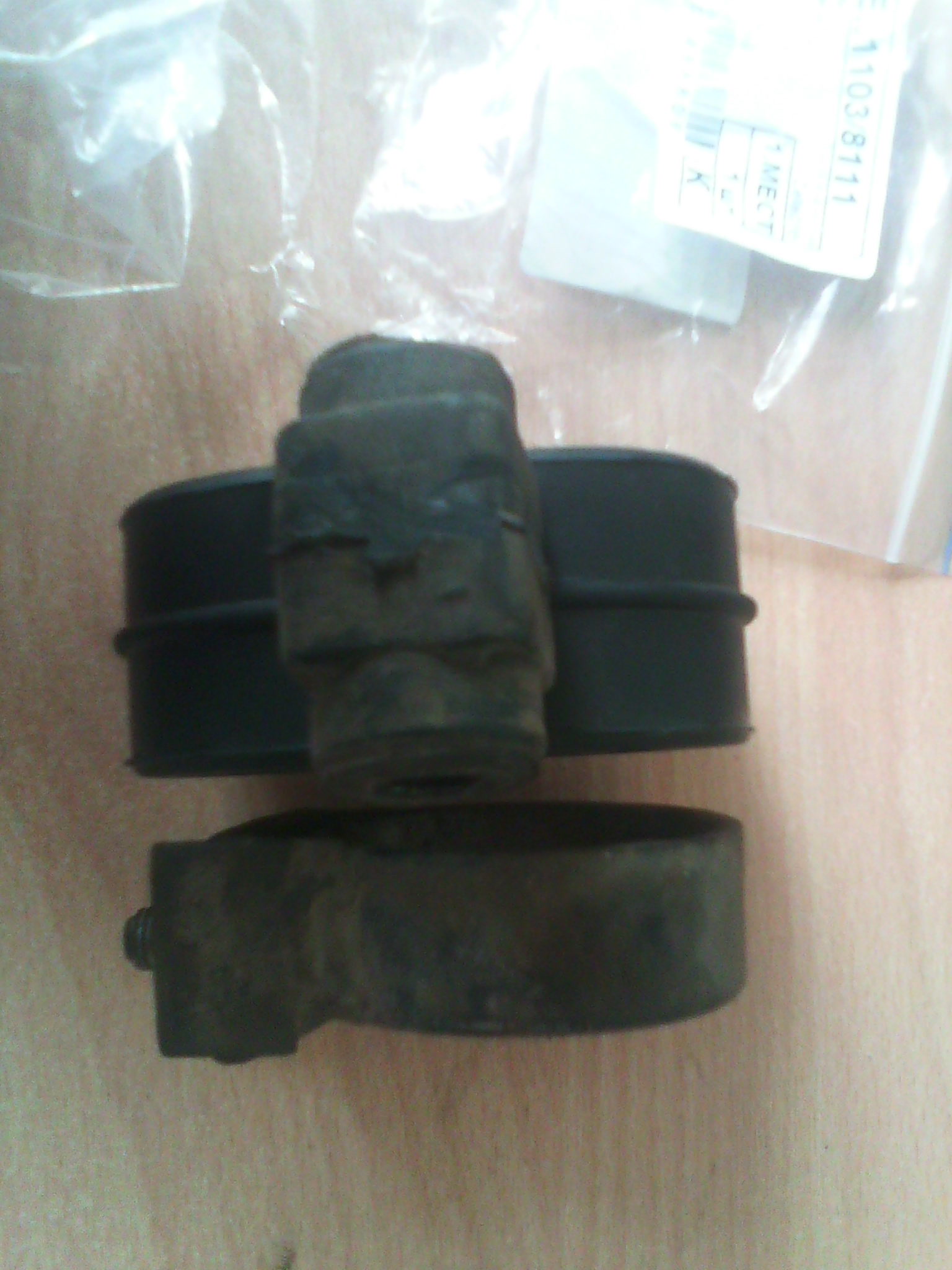

На глаза попалось крепление глушителя от Форда - 15708
Ну очень похоже. только из мягкой резины все.

Можно вопрос - а нахрена? Есть оригинал, есть куча неоригиналов, меняется этот узел за 5 минут. У меня оригинал, перемычки тоже порвались давно, но на работу это не влияет. До оригинала стоял фебест с толстыми перемычками, поменял на оригинал в надежде, что будет меньше вибраций, но особо ничего не изменилось. Так что здесь можно ставить любое говно в родном конструктиве.memzmi74 писал(а):На глаза попалось крепление глушителя от Форда - 15708
