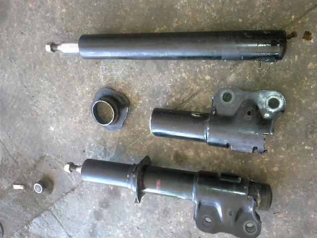

Из хлама сделал вот что . Сидел и от делать нечего решил сотворить подобие стойки мини . Взял корпус стойки ланцера 10 , удалил все что не нужно , уши кстати на 70мм но дырки уже на 12мм . Взял катридж с ОПЕЛЬ АСТРА толщиной 44мм , входит очень плотно . опорную чашку с хундая и получилось фото с лева , осталось все это дело наварить но прожег катридж -нужна сварка автомат . Размеры все как на родной . Катридж можно любой этого диаметра . Корпус можно забрать у оффциалов за пиво . Опору можно свою доделать или подобрать .

Заказал с пинина по глупости , но они оказались очень длинные а мутанта делать не охота . Спасибо знакомому на ИО забрал по сходной цене с моей установкой . Итого я потерял не так много но приобрел замечательный донор в виде убитых стоек с ИО . Скоро буду подбирать катридж , отпишусь . Сразу говорю что 10е не подойдут по толщине штока , там даже гайка на 22 . Будем мерить дальше .

И так эксперемент закончил
:-) фото делать смысла нет , опишу словами
корпус стойки с пинина бюджет халява , вкладыши новые с оки фирмы wеbеr масло город питер бюджет 1500 рублей пара , резьба и гайка с той самой оки бюджет халява . С родной стойки только опора под пружины . Отмерял , отрезал , приварил , собрал , поехал . Длинна собранной получилась примерно на 30 мм длиннее поэтому опору приварил выше на эту величину , тем самым получил лифт без гемороя .
Впечатления
мягко , комфортно , устойчиво ., дешево , надежно . Удачи всем !
Впечатления

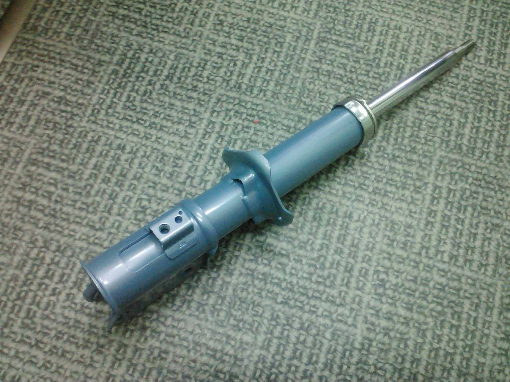

На Мини Н58А, 99 год аналоги от Каябы:
- передние - KYB New SR Special NST 5373 R, L
- задние - KYB New SR Special NSG 8017

Тоже с месяц назад озадачился заменой передних стоек. Из заменителей для кузова H58A нашел только Kayaba NST5373RL. Через Exist получалось 7600 руб. за штуку, оригинальные - 8200. Решил заказать Kayaba через интернет-магазин japanset.ru по 5700 руб. за штуку + 500 руб. доставка. Вчера забрал в транспортной компании.

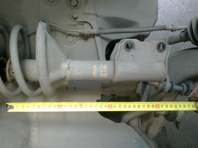

Пришло вренмя менять передние стойки и сравнил стойки Mitsubishi Libero и pajero mini - разница только в нижней чашке пружины (на Libero упор пружины приходится на 7 см выше). "Родные" спортивные покупать не стал, решил поэксперементировать со стойками от Libero. Первоначально просто подогнул нижнюю чашку с помощью болгарки и кувады. Пружины решил оставить старые. При установке проблемм особых не возникло. Дорожный просвет под передним мостом увеличился до 23 см (до замены стоек просвет составлял всего 16 см, по мануалу должен быть 19 см).
Пострадал "развал" - колеса стали стоять под углом и заметно стало есть резину.
Было принято решение переварить чашку, но поскольку знакомый сваршищик на данный момент отсутствовал и должен был появиться только через неделю, то решил пойти упрощенным способом - укоротить пружины сезав по 2 верхних витка на обоих пружинах. На удивление с учетом разницы количества виков стойки получились одинаковые, дорожный просвет стал 19 см, развал пришел в норму. Мягкость подвески умеренная.
