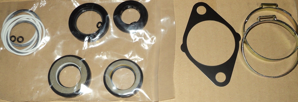

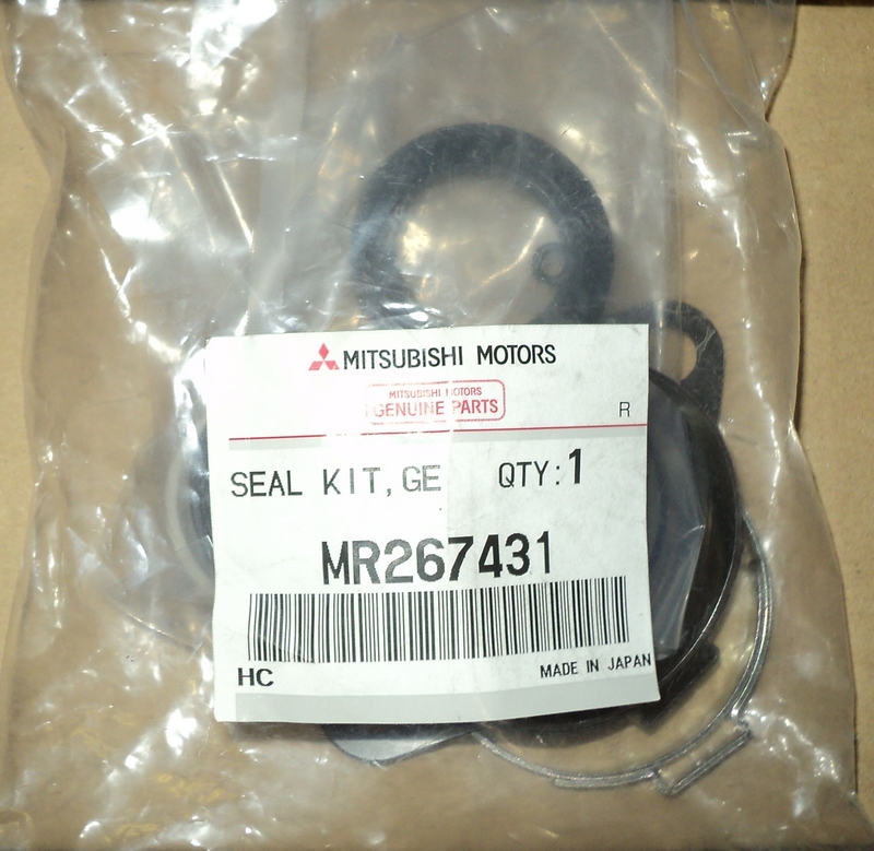

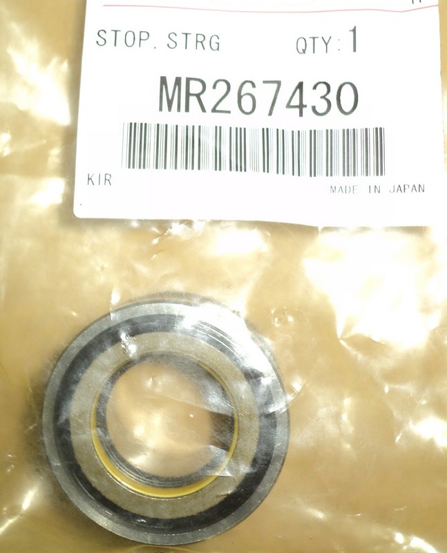

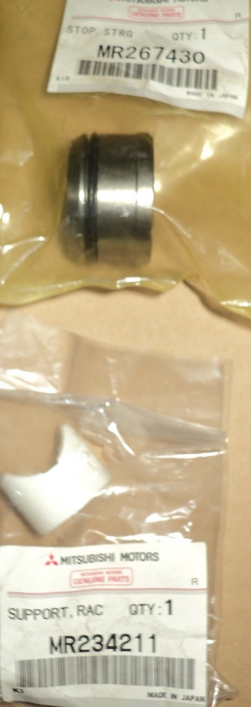

Пришли заказанные запчасти на рейку джуниора.
Ремкомплект,опорная левая втулка,упор под регулировку

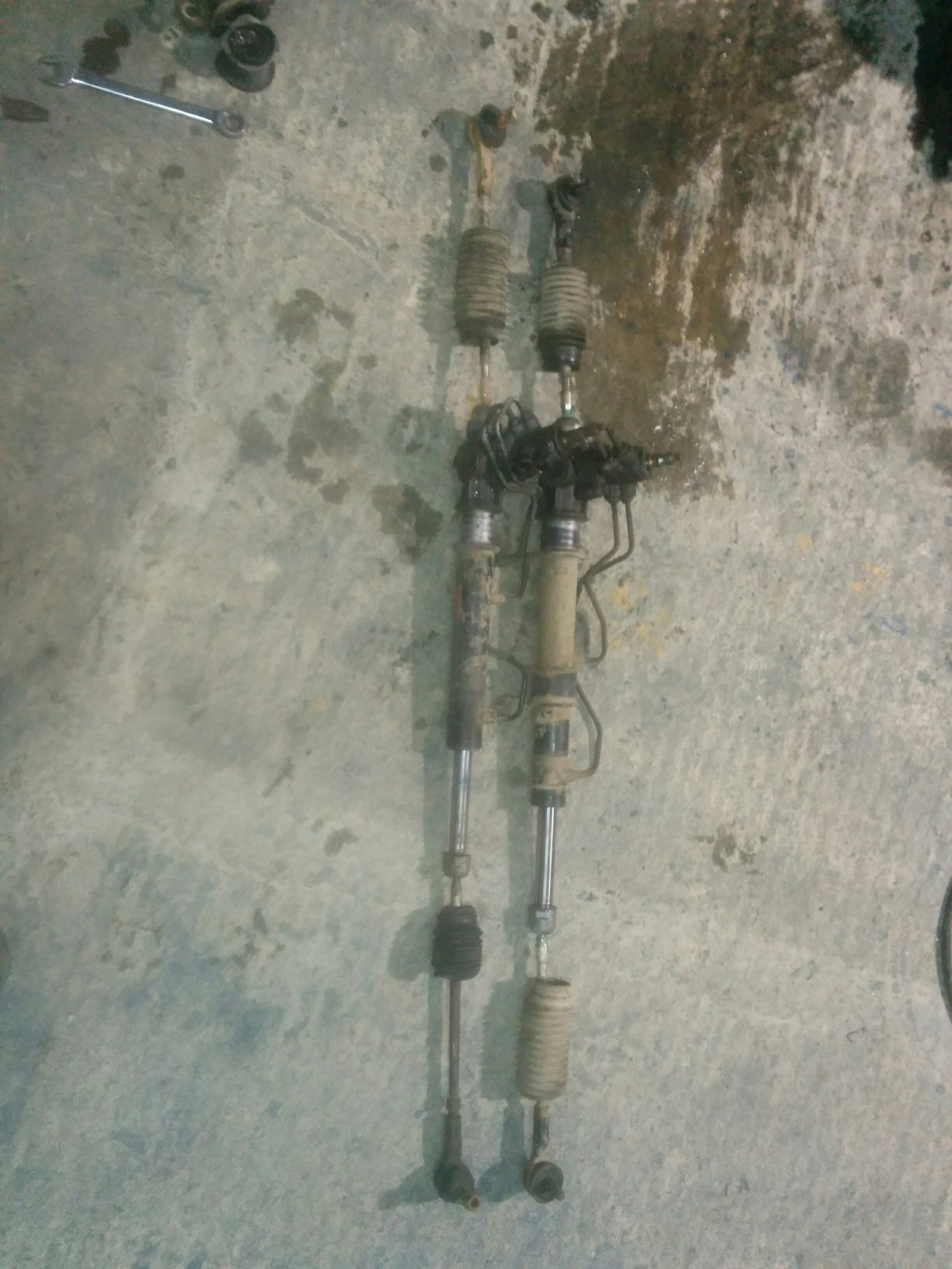

Как я и писал ранее,если сравнивать по каталогу элементы рулевых реек джуниора и 56ого миника,то корпус рейки,рейка и трубки,пыльники и внешние наконечники имеют одинаковые каталожные номера. Т.е. встанут без переделок вообще.
А вот вал-пошипник под карданчик и внутренние рулевые наконечники - другие.
Скорее всего последние просто чуть короче

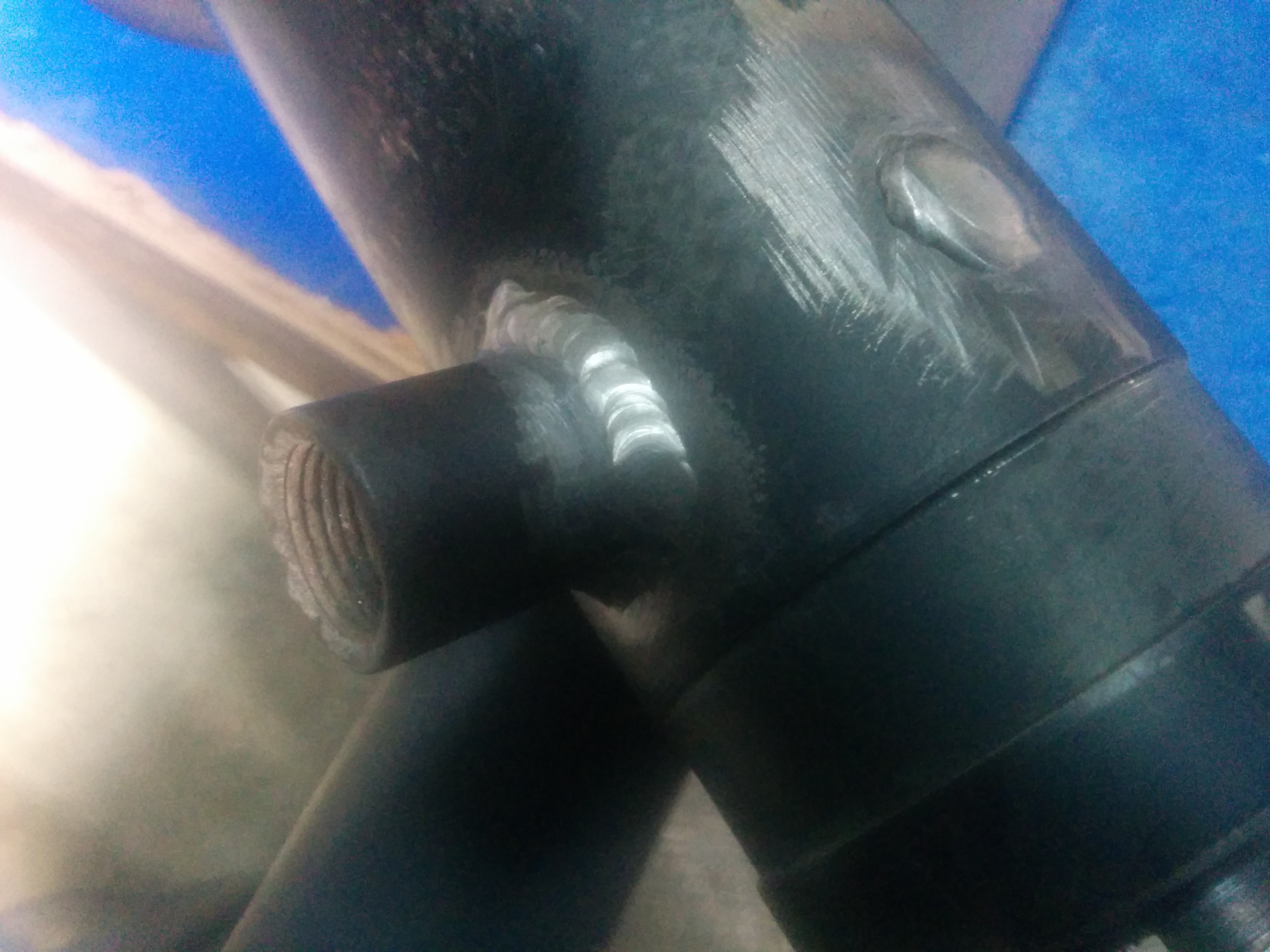

Рейка с Миника на Джуниор не встанет без переделок со сваркой это 100% , т.к. рейка от Миника ДЛИННЕЕ чем на Джуниор,
Как минимум нужно переварить это штуцер, иначе он упирается в балку

Без разницы, какой кузов, на всех мини рейки длиньше чем на Джуниор, возможно что часть запчастей и подходит, но сами рейки без "бубна" не поменяеш местами

От 56-го подходит, разница в длине шлицевого вала. Себе поставил без переделок

kuzya писал(а):От 56-го подходит, разница в длине шлицевого вала. Себе поставил без переделок
Вот.
Наконечникик разные и шлицевой вал под карданчик другой длины
oopss писал(а):Без разницы, какой кузов, на всех мини рейки длиньше чем на Джуниор, возможно что часть запчастей и подходит, но сами рейки без "бубна" не поменяеш местами
С чего ты взял,что все рейки с миников длиннее - нипанянтна
Даже каталог это не подтверждает
