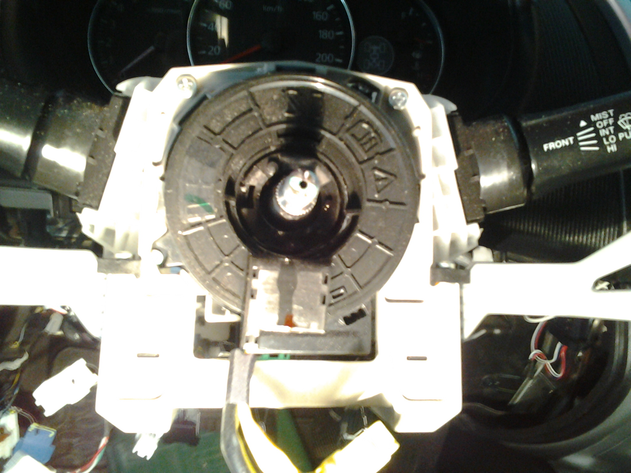

Борис71 писал(а):У мну недостаточно, нет проводки, нет улитки, сам родную перепаивать не хочу, покупать тож не хочу дорого и кнопки и улитка самое дорогое, А так один датчик 5-7 баксоф и две кнопки, у человека очень гармонично вышло, я вообще думал их вкорячить на кожух рулевого, ну ежели тама место есть, так шоб и незаметно было, тем более кожух все одно сымать. Вобщем по теплу возможно заморочусь.
Да улитка нужна если ты хочешь кнопки музыки!
ещё раз повторяю
1 вставка кнопок круиза
2 датчик тормоза
3 датчик сцепления
4 иногда нужен проводок, который соединяет улитку и кнопки круиза и музыки
всего 4 позиции
никаких улиток для круиза менять НЕНАДО!

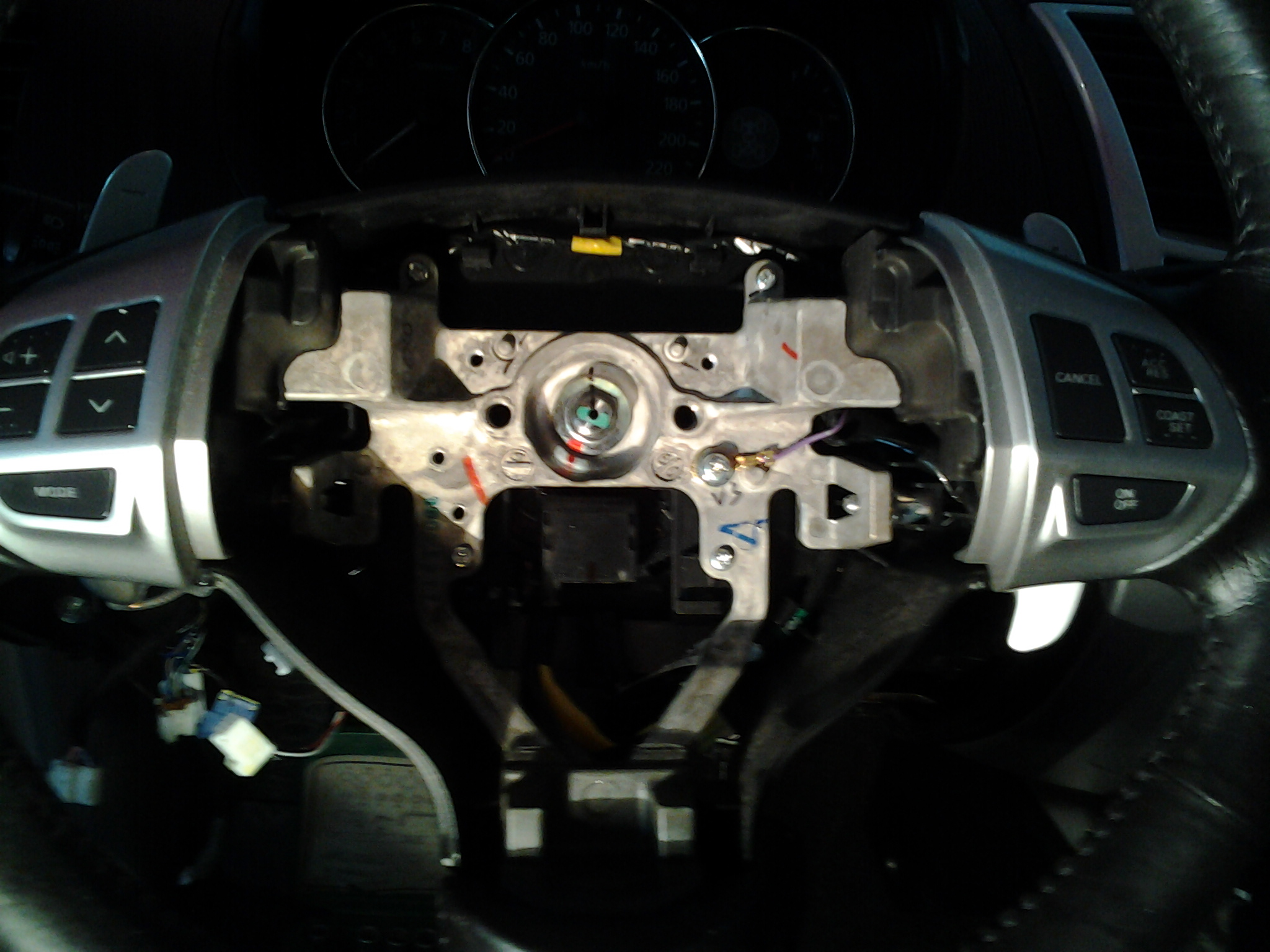

***Vladimir***
Сообщения: 99
Зарегистрирован: 01 июл 2013, 09:31
Двигатель:: 4D56 Дизель
Мой автомобиль(и):: Mitsubishi Pajero Sport II
Откуда: Москва ЮЗАО
Поблагодарили: 18 раз
Re: Установка круиз-контроля
Сообщение ***Vladimir*** »
Monterovod писал(а):
Борис71 писал(а):
***Vladimir*** писал(а):Установил круиз на авто. 2012 года, механика, руль литой.
Полезная опция.
Спасибо всему форуму и особенно Славко и Артур 29. Не знаю на какие кнопки нажать чтобы благодарить.
Так, а какой способ взял для установки? Самый дешовый и простой две кнопки и провода от колонки на торпеду, https://www.drive2.ru/l/951044/ Сам хочу как потеплеет попробовать этот способ. Бо у мну проводки в руле нет улитку нуна менять, короче слишком много всего, да и пользовать его буду не часто 2 - 3 раза в год. Посемк думаю даже не два датчика на педали покупать, а только на тормоз. Бо по логике на механике первую педаль которую я нажимаю это тормоз а не сцепление. Еси не прав поправте
Боря не заморачивайся, зачем курочить торпеду
Чтобы заработал круиз достаточно кнопки (вставку ) на руль круиза и два датчика, возможно ещё проводок в руль копеечный.
Способ самый простой, у кого литой руль. Который использовал Артур 29. Тоже вначале решил поставить две кнопки, но потом поставил переключатель от Гранты. Очень удобно. Всегда под рукой и все функции круиза.

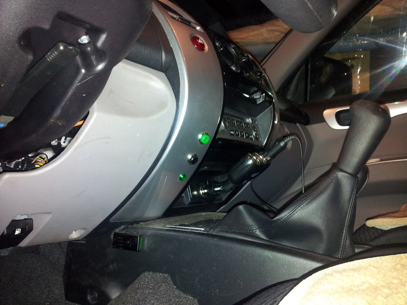

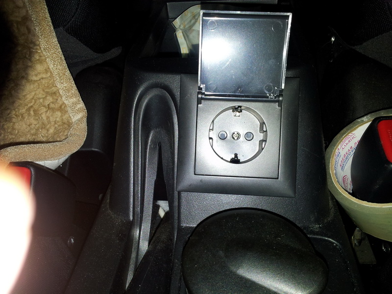

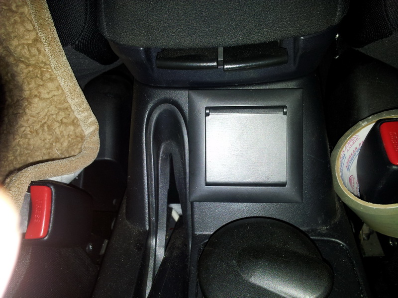

А по поводу курочить торпеду, так у меня стоят розетки на 220 v 1,6 кВт в салоне и в багажном отделении.
Кнопки включения и выключения инвертора
