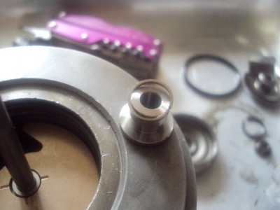

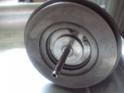

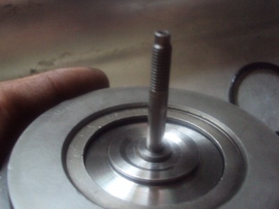

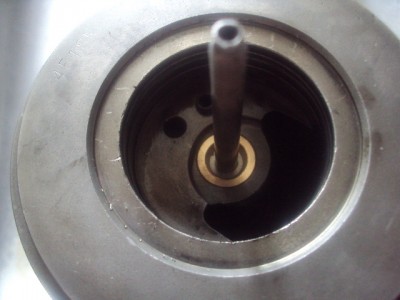

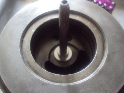

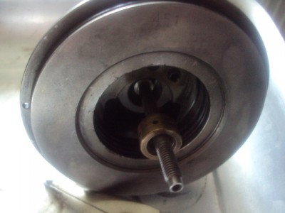

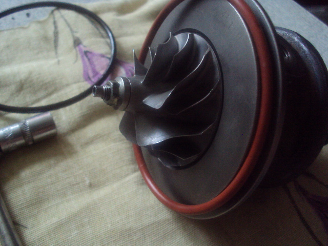

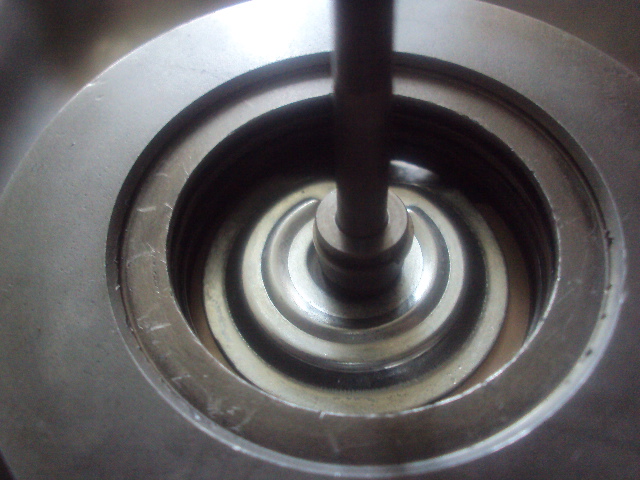

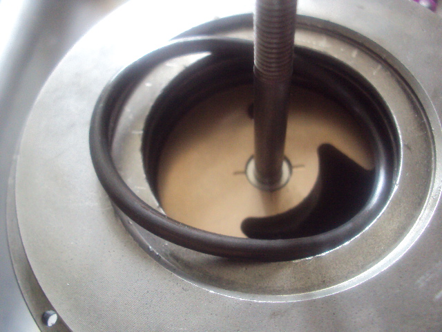

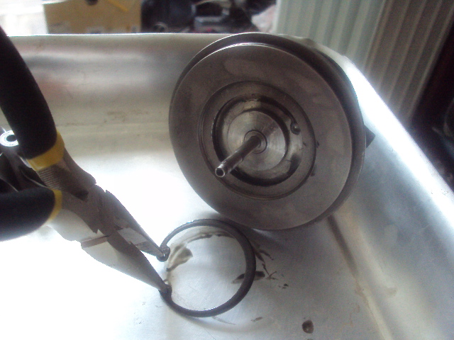

Re: деффектация турбин

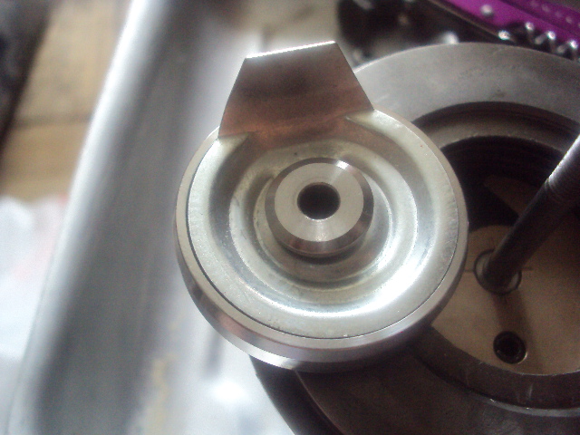

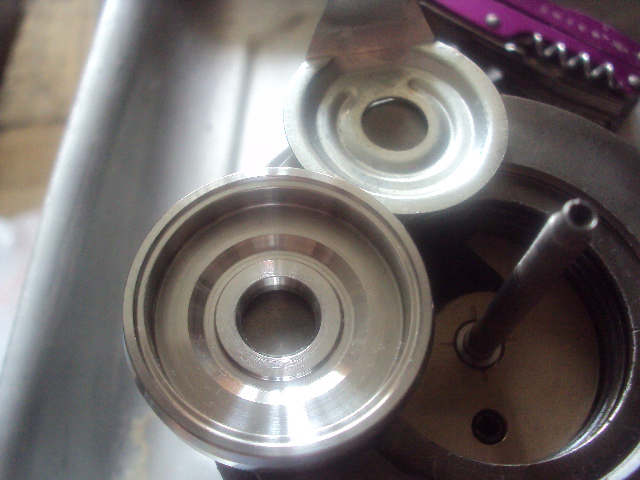

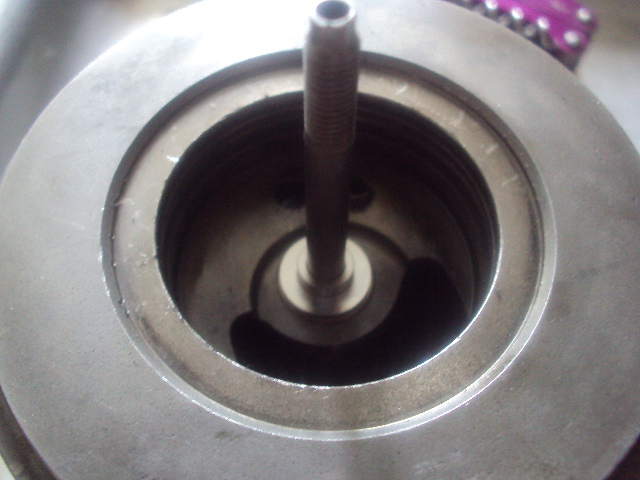

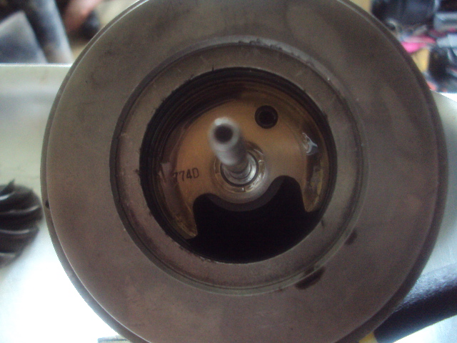

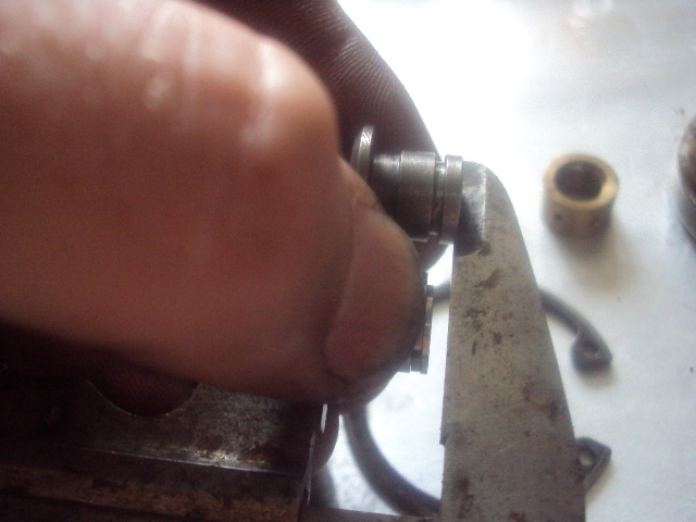

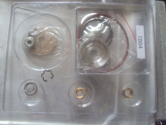

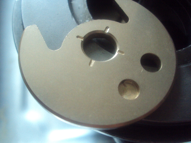

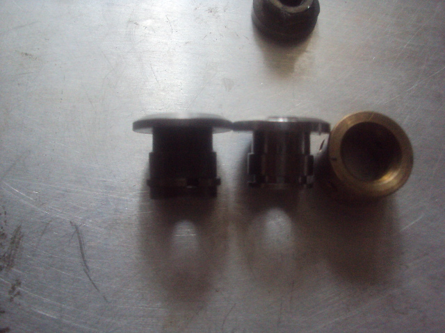

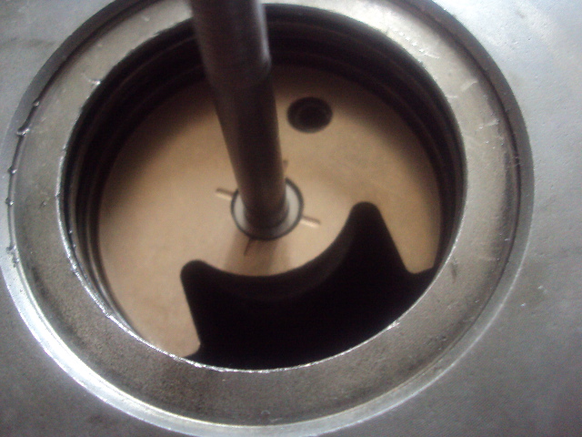

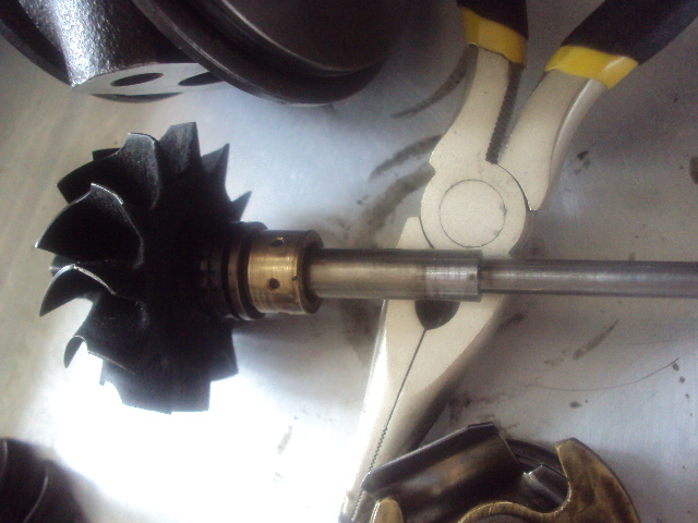

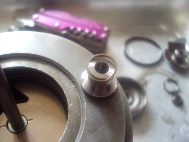

Установил ремкомплект от Николая ,но в ремкомплекте оказалась несостыковка
начал сборку
вот самое главное несостыковка разница 1.5 мм
пришлось втулочку оставить старую
больная турбина
за 50 км выкинула 0.5 литра масла ,теперь надеюсь всё будет

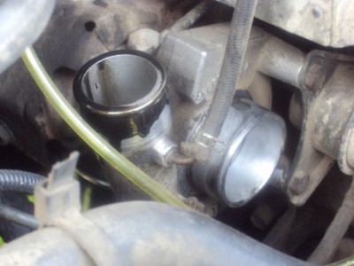

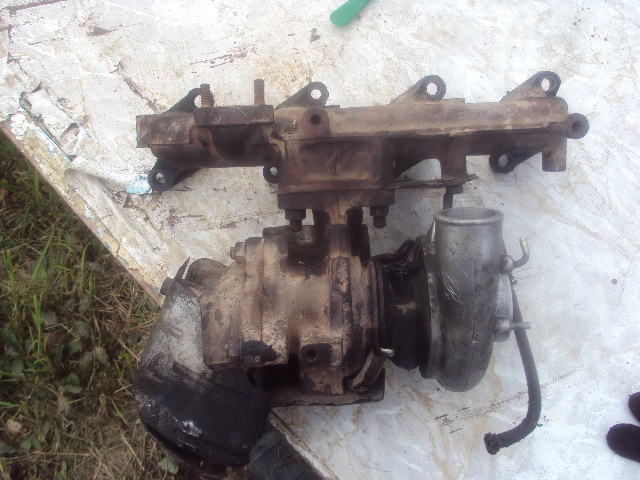

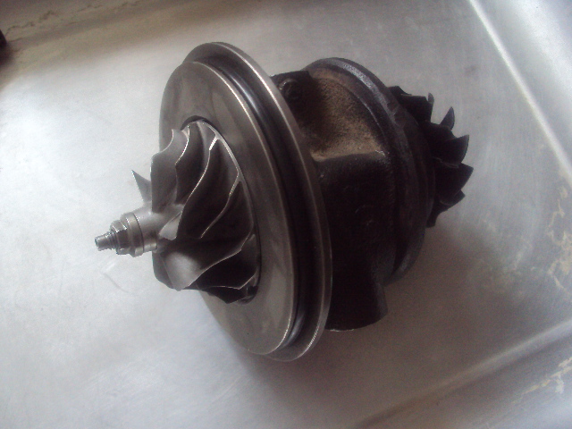

Первый раз пришлось с коллектором снимать
,но там есть хомут его раскрутить и турбинка вместе с улиткой сниметься .
Здесь видно он раскручен уже

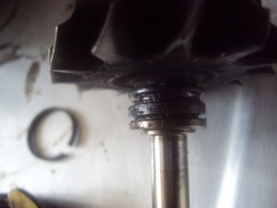

Вот сегодня разобрал и блин огорчился ((( 3 лопатки подбиты на горячей чрыльчатке и 3 или 4 на холодной по гнуты кончики..... рем комплект оказался бесполезен хоть я его и воткнул свист не ушел... буду ездить до следующих выходных а там поставлю контрактную турбу (перебранную) если не пойдет то буду думать что делать...Так огорчился что даже фоткать не стал (

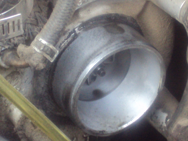

исправляю сообщение спустя пару дней.
и так, изначально была проблема: двигатель не развивал полной мощности, при нажатии на педаль газа на пятой передаче за машиной поднималось облако черного дыма, первая мысль - не додувает турбина или проблема с воздушными патрубками (например ослаб хомут и патрубок соскачил), патрубки визуально проверил - все на месте! давление надува проверить монометром не было возможности, по этому оценивал хотя бы приблизительно (дует или нет) простым способом - сжатием воздушнрго патрубка и одновременного увеличения оборотов двигателя! результат был следующим: патрубки не только не раздувались, но при более сильном сжатии они начинали сжиматься!
С турбины сняты оба патрубка ипроверены: люфт в "крыльчатки" в норме, то есть осевого нет, радиальный чувствуется еле еле, подклинивания не наблюдется, на выходе турбины видны слабозаметные следы масла! заключение: турбина в рабочем состоянии - т.е. дуть должна! запустил двигатель и лодонью прикрываю выход турбины и увеличиваю обороты двигателя - турбина дует и не плохо! В непонятках пошел курить форум, а чуть позже пришла мысль: запускаю двигатель, закрываю лолодью патрубок который идет от турбины на интеркуллер - двигатель продолжает работать! этот факт меня смутил, по этому отсоединяю возд. патрубок от впускного коллектора и на заведенном двигателе прикрываю его лодонью - двигатель начинает глохнуть! как так??
еще раз внимательно просматриваю патрубки.... и вот неисправность: у меня интеркуллер перенесен с верха вперед перед радиатором, нижний патрубок идущий на интеркуллер видно очень плохо, и перед соединением со стороны двигателя виден порыв патрубка длинной около 3 см . Почему сразу не заметил? во первых в гараже было не достаточно светло, во вторых это место действительно просматривается очень плохо, в третьих от конца патрубка тряпочная оплетка сильно распушилась. Ножем обрезаю около 5 см патрубка и подсоединяю его обратно к интеркуллеру, все собираю, запускаю двигатель, сжимаю патрубок и увеличиваю обороты двигателя, и о чудо - патрубки раздуваются так же как и раньше!
Пробный выезд показал что все работает так же как и раньше! А я изначально думал что проблемы в турбине!
П.С. не пинайте сильно, я с дизельными турбованнымидвигателями пока на ВЫ!
