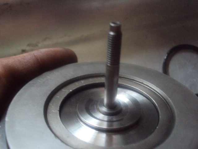

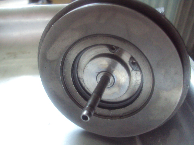

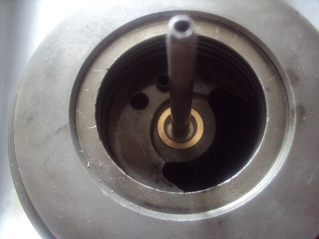

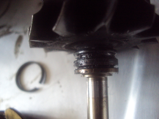

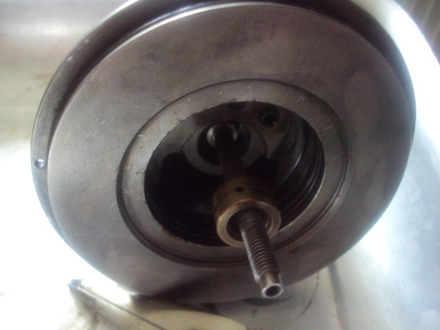

Установил ремкомплект от Николая ,но в ремкомплекте оказалась несостыковка :*DONT_KNOW*:
начал сборку
вот самое главное несостыковка разница 1.5 мм :*DONT_KNOW*: пришлось втулочку оставить старую
больная турбина
за 50 км выкинула 0.5 литра масла ,теперь надеюсь всё будет :*OK*:

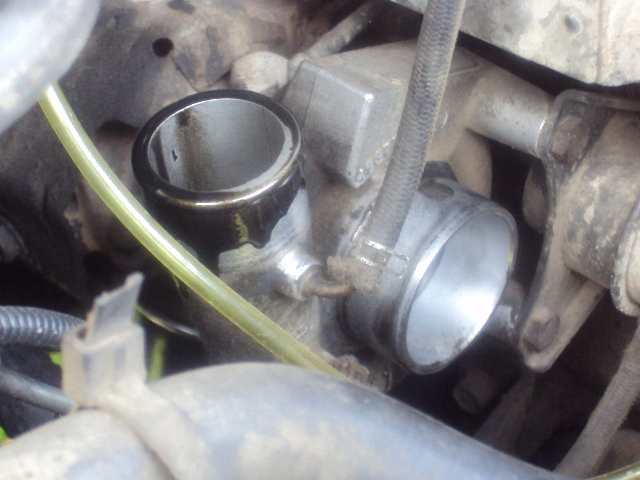

Привет пажнероводам от деликовода! vlad13 хорошо все отписал, подскажи Ты горячую часть откручивал от выпускного коллектора ? Я вот на делики боюсь начинать разбирать, из за боязни сломать болты держащие горячую улитку... Может турбину разобрать не снимая горячую улитку, получится?
Re: деффектация турбин
Добавлено: 27 июл 2011, 23:13
vlad13
Первый раз пришлось с коллектором снимать :]:-O: ,но там есть хомут его раскрутить и турбинка вместе с улиткой сниметься .
Здесь видно он раскручен уже
