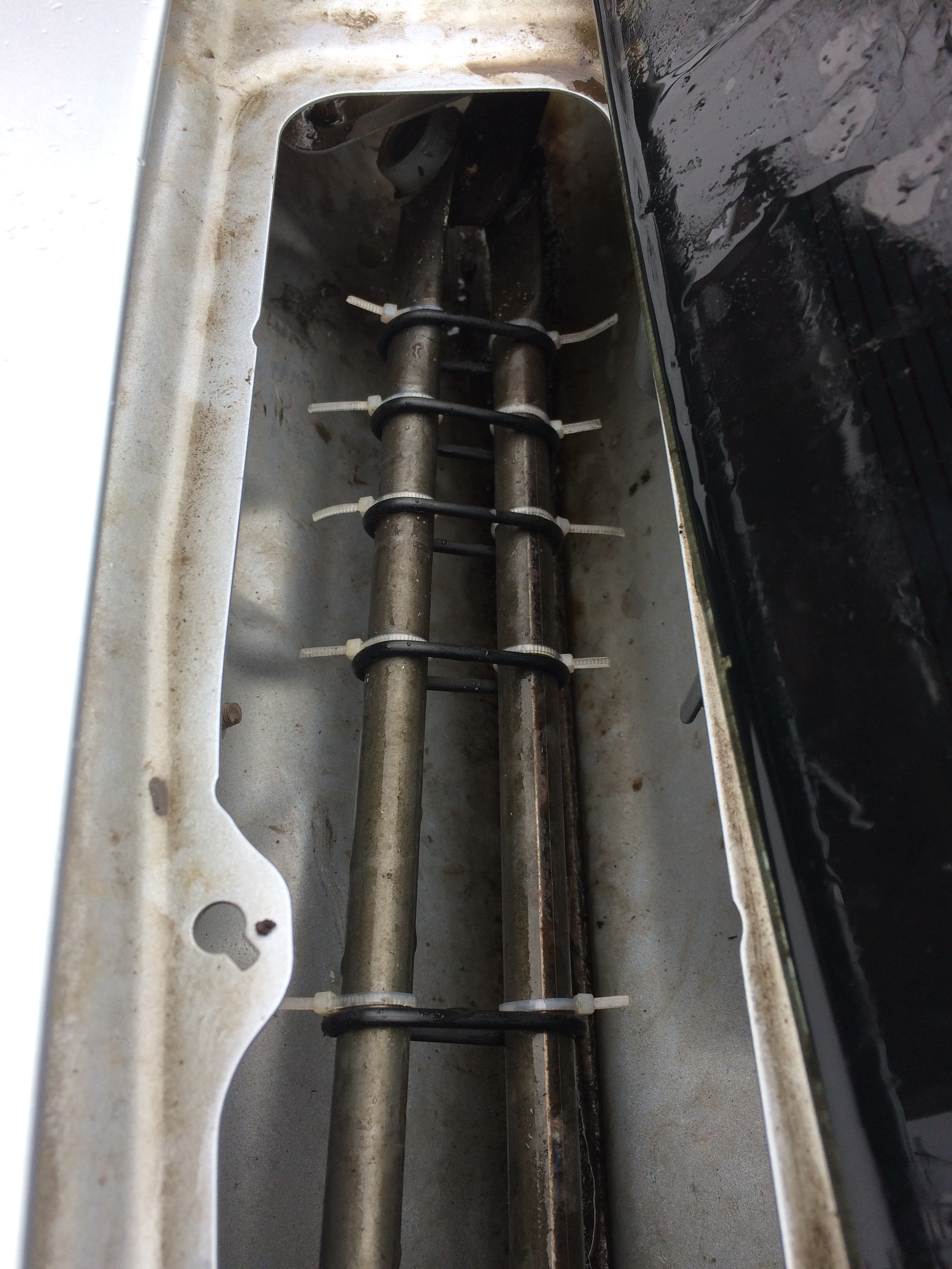

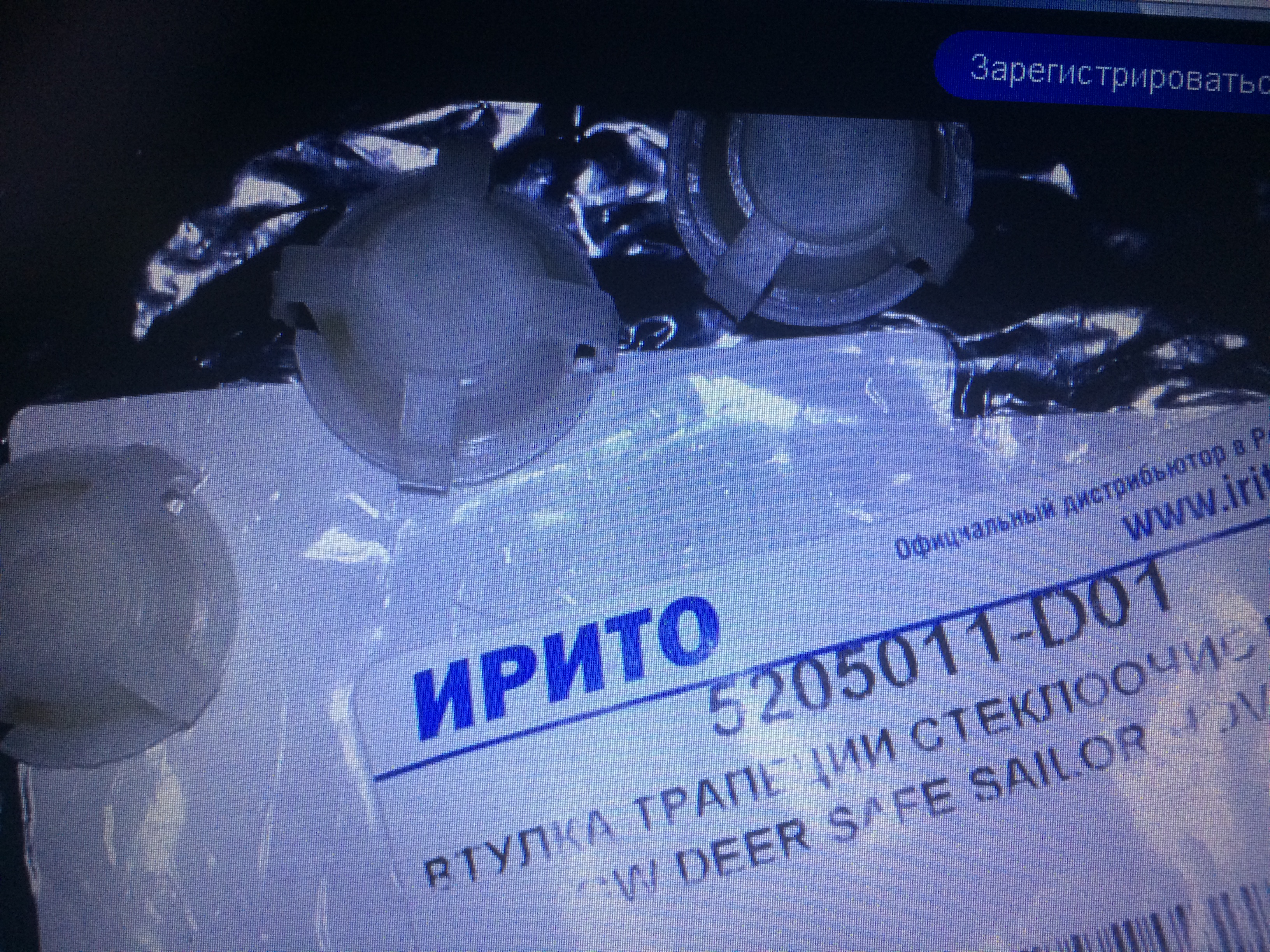

Отремонтировал свою трапецию. На длинную тягу поставил втулки от Грейт Вула 15р штука. На фото. Только предварительно нужно сточить на наждаке до круглой формы выстпуающие усики, а потом молотком, можно втулку подходящего диаметра подобрать чтоб забить, я черз болт стучал по 4м сторонам. Держит мертво. И надевается на шарнир не легко.
А на короткую тягу там от Калины втулки. Может кому пригодиться.

Так много неоднозначных мнений в этом обсуждении, что решил вставить свои 5 копеек. Столкнулся с той же проблемой - отрубился водительский дворник. Почти случайно по поиску на ЮТУБЕ увидел рецепт - ВТУЛКА ОТ КАЛИНЫ МАЛАЯ. Стачиваешь небольшой выступ и она встаёт как родная.
