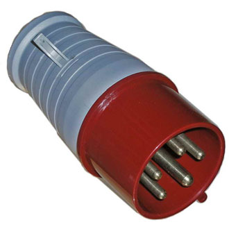

Кто занет эти разъемы, какие у них реальные размеры, и подойдут ли они для подключения люстры?

в диаметре примерно 50-60 мм

Санечек писал(а):Кто занет эти разъемы, какие у них реальные размеры, и подойдут ли они для подключения люстры?
Такой для люстры будет гламурненько смотреться!
по бруталу)))

Позвольте Вас поправить диаметр энтих разъемов никуя не 50-60 мм, это синенькие будут в таком диаметре, те которые на 220, красные будут уже 80 мм на 25А нагрузки и 95 мм 40Амперные, по длинне они 3 диаметра, сами считайте размерчик в сумме пап/мам - вот это уже по бруталу полетУРАГАН писал(а):Санечек писал(а):Кто занет эти разъемы, какие у них реальные размеры, и подойдут ли они для подключения люстры?Это скорее не разъёмы, а розетка для 380в!!! У меня на даче сварочный аппарат в сеть включается такой штукой! С диаметром согласен!

. Я прикупил разъем для прицепа пластмассовый, 7 контактов , начали делать уже более-менее неплохо, при должном подходе можно обеспечить герметичность. Установлю "маму" на багажник.
