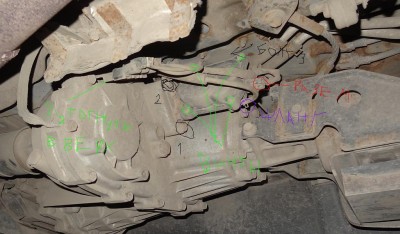

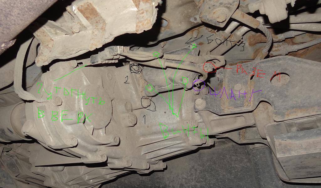

я делал так:
1. открутьл 3 болта, снял шланг и разьем
2. тк он не отсоединялся я провернул акпуатор против часовой стрелки по краям видны 4 шурупа, ихвыкручиваеш и разсоединяеш корпуса. только осторожно там есть маленькие шаёбочки не потеряйте их (видно на 2х последних фото)
3. снял черную шестерню как на фото №2 и просто потянул в сторону противоположную движения авто
4. открутил 2 самореза и отверткой поддел моторчик, разобрал почистил и смазал, сопротивление обмотки не мерял (не подумал об этом)
5. собрал мотор проверил на акб - работает
6. металический шток астался в раздатки я его не смог вытащить
7. собрав актуатор вставив в него шток подал питание на контакты от акб и шток сам влез во внутрь только под самым концом осторожне не повредите резиновое кольцо
8. прикрутил на место 3 болта крепления актуатора и немного поганял шток с помощью тогоже акб 2х проводков
(+\-) заезжает в раздатку
(-\+) выезжает из нее
9. подключил разьем и шланг
10. вкл зажигание переключил селектор и передок включился (счастья не было границ)
Ну вот както так, надеюсь это комуто поможет
Вроде расписал понятно.

как смог так и подписал
вроде не чего не должно отпрасть

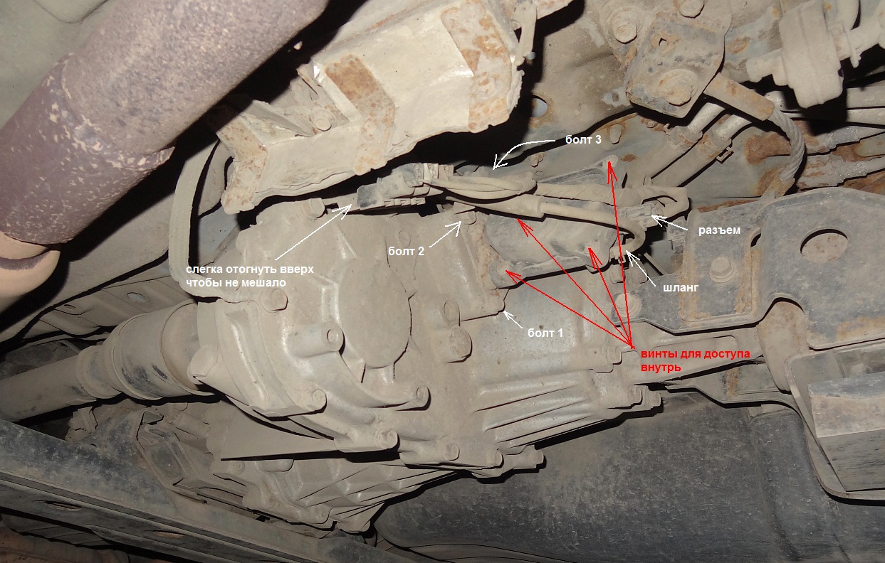

ну вроде все понятно... спасибо!
чуть позже сделаю картинку покрасивее для FAQа.

Re: Исправление проблемы включения раздатки своими фото отч
Ну, как-то так наверное...

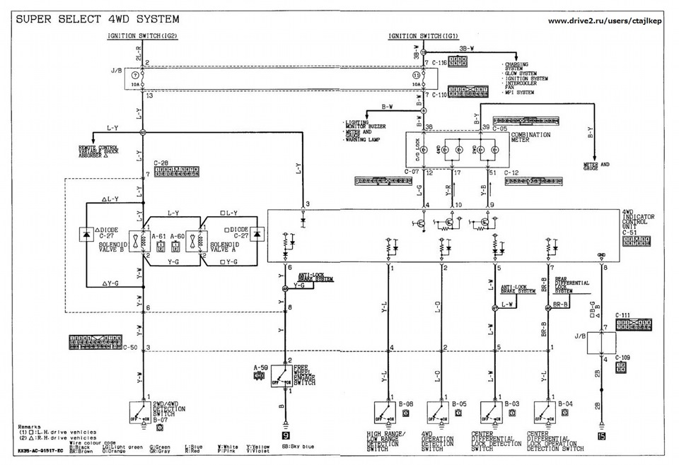

Может есть у кого распиновка разъёма блока управления SS на русском языке , в положении 4H мигают зелёные лампочки пер.колёс хотя все датчики срабатывают, как указано , видимо , что-то в проводке не доходит до блока. Сами переключения происходят нормально , чётко , в 2H лампочки передние мгновенно ( миг-миг ) и гаснут , а в 4H лампочки мигают , хоть убейся , всё проверил , кроме на самом блоке. Сам блок , я думаю , исправен - при снятии разъёмов с пневматических клапанов и пробных переключениях сразу загорается жёлтый квадратик , при установке разъёмов квадратик гаснет , сам блок не ошибается , что-то не доходит от датчиков , нужно промерять на самом разъёме , помогите , плиз
Вот есть схема , мог бы , кто карандашём пометить , что , где , что и почему не все датчики на схеме , должно быть семь на моей ( передний, задний мост и пять на раздатке ) или это схема не та ?

Схема от П2.
Сейчас найду но не на белоруском точно

Спасибо , но на Белорусском было-бы лучше... Спрошу по-другому : где тот разъём в котором сходятся все провода от датчиков ? что-бы проверить доходит ли сигнал от датчика до блока , на разъёмах самих датчиков всё замыкается и размыкается правильно , а в 4H лампочки мигают.SNOOPER писал(а):Схема от П2.
