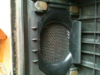

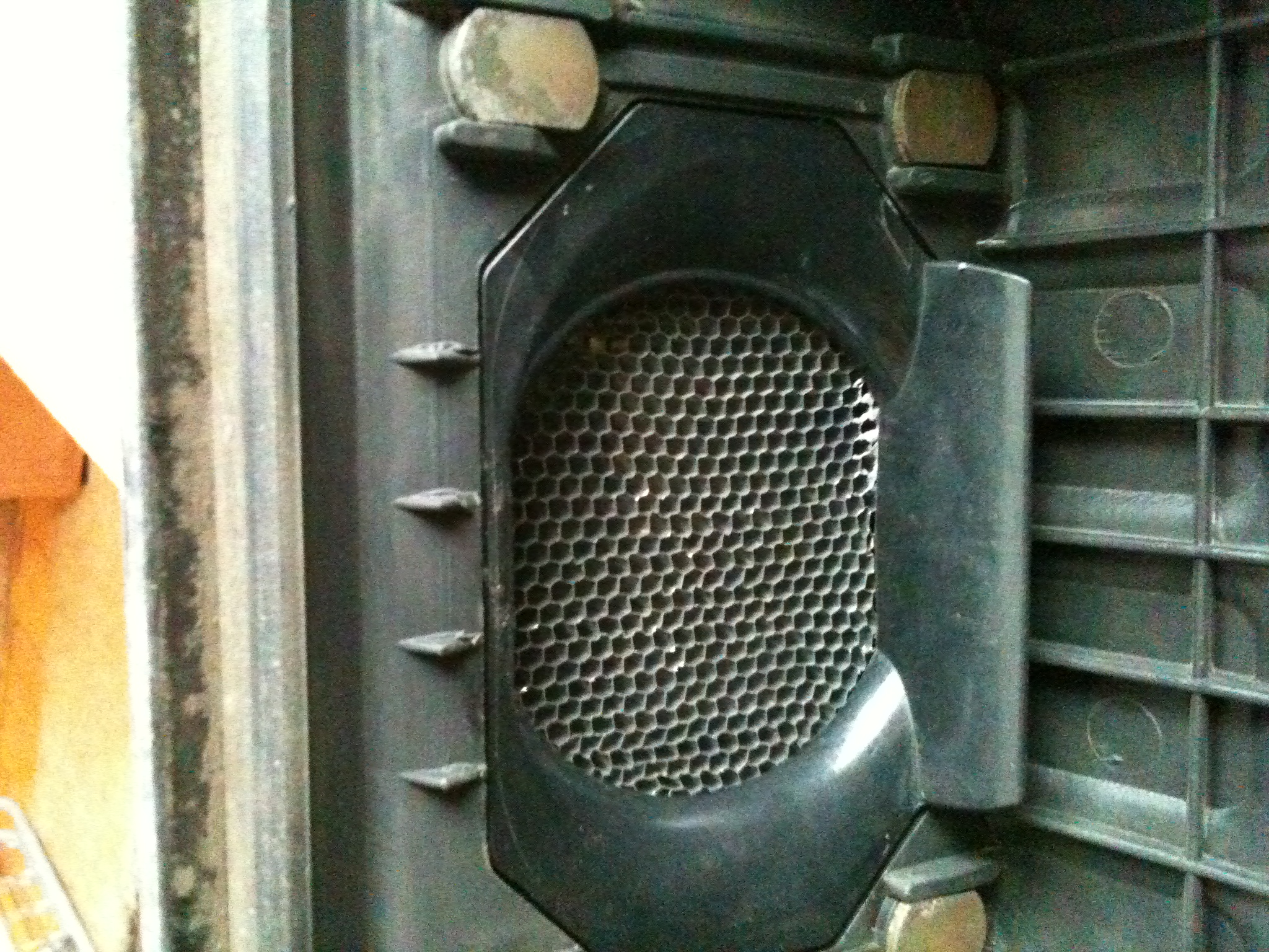

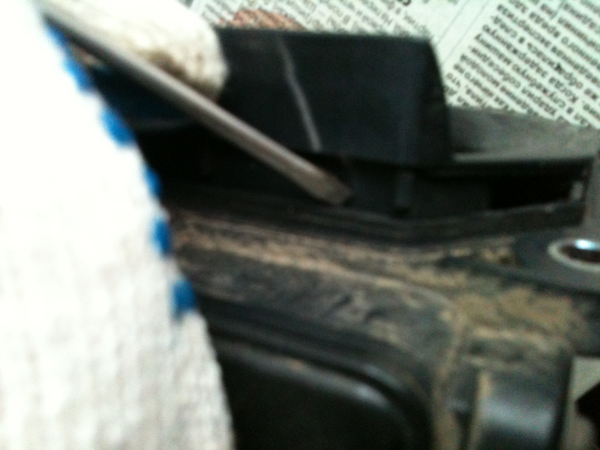

Неделю покатавшись без данной сетки пришел к выводу что машина стала "Жрать" много бензина, а потому решил поставить ее на место, вот что из этого получилось:
p.s. после данной процедуры снизились холостые обороты до 750-700 (были в районе 1000) и на драйве тоже упали до 500-550. :*VICTORY*:
результат
результат

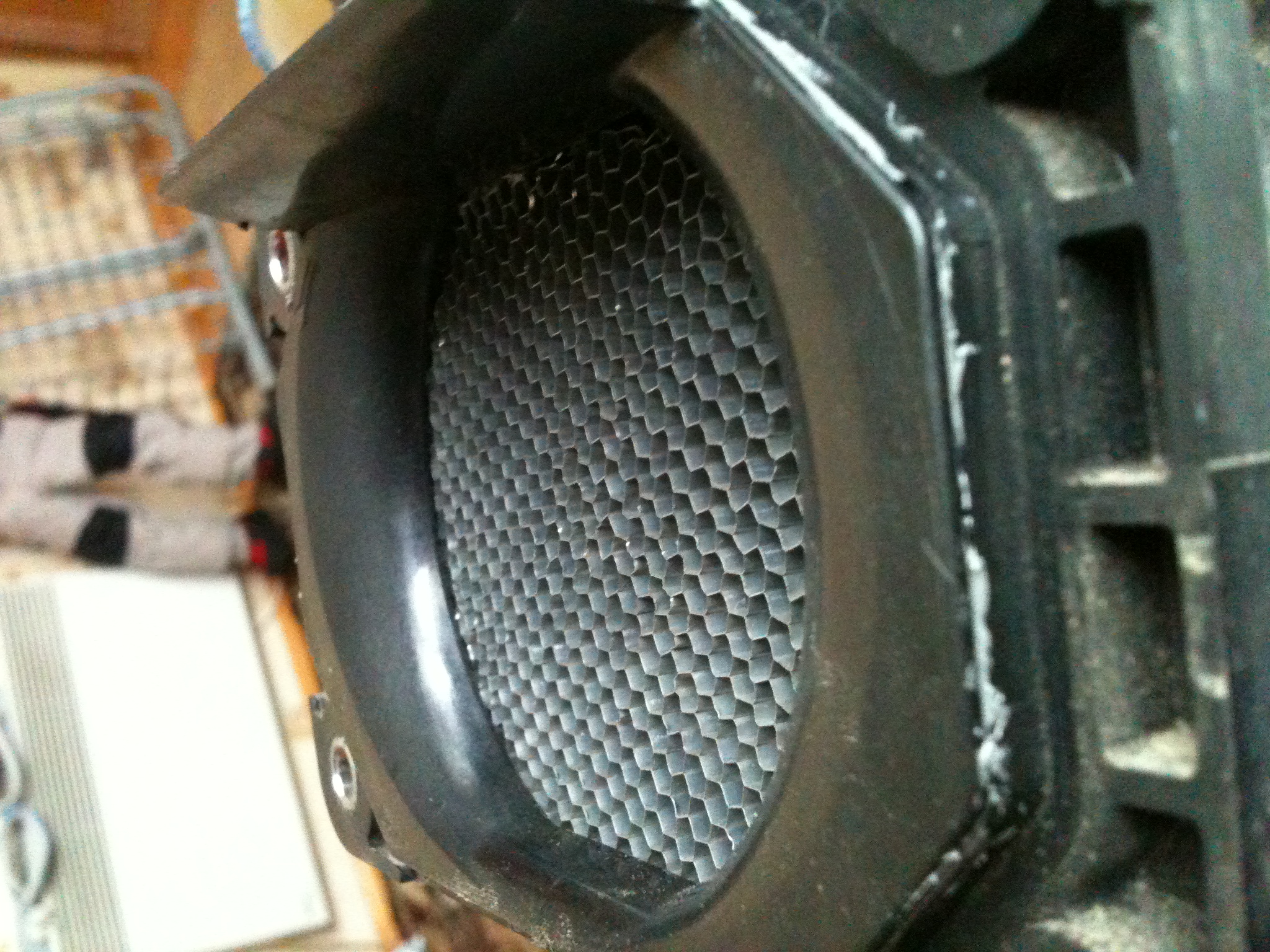

приклеил на поксипол

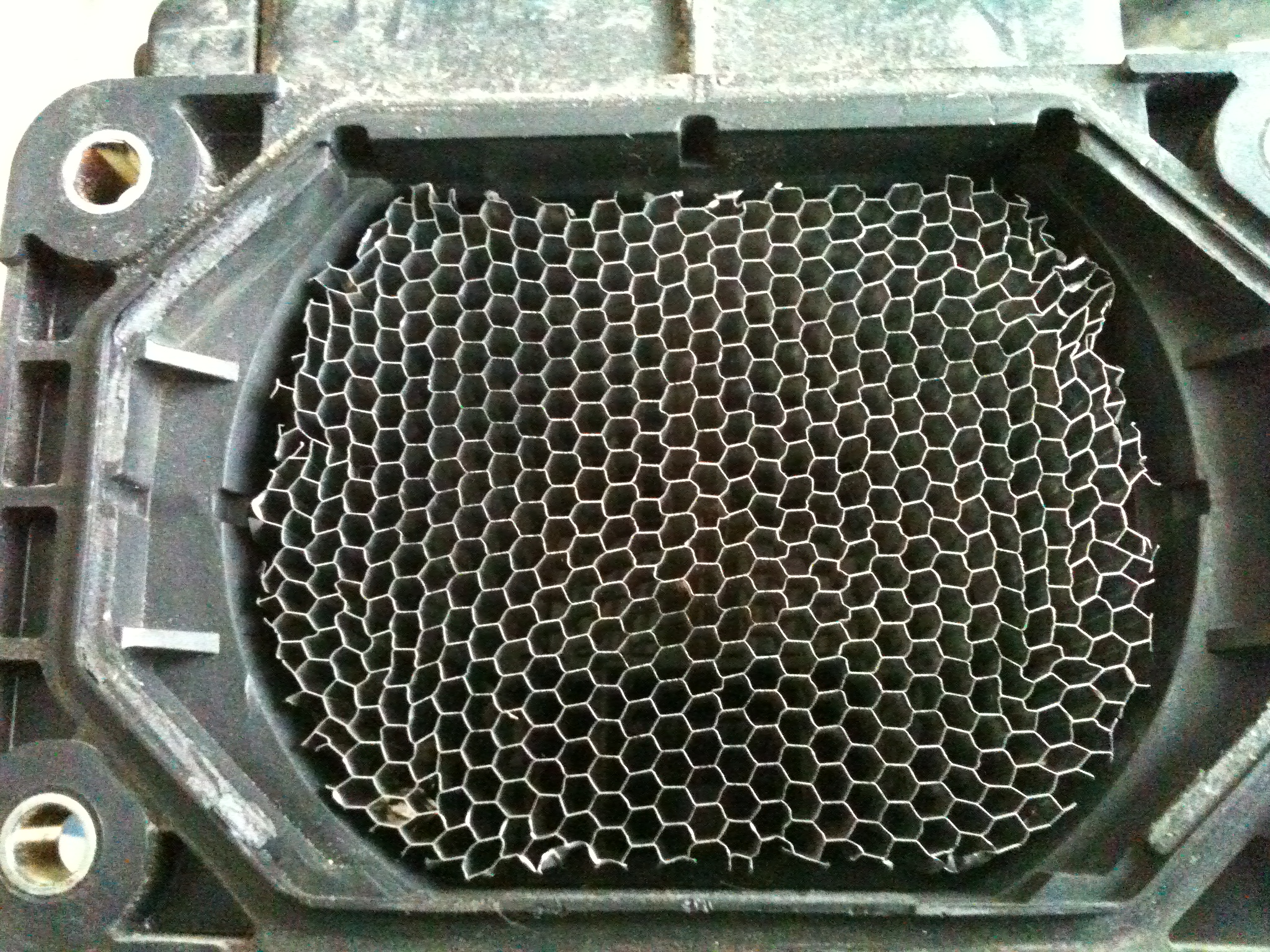

приложил, потом как мог расправил и посадил на "поксипол"

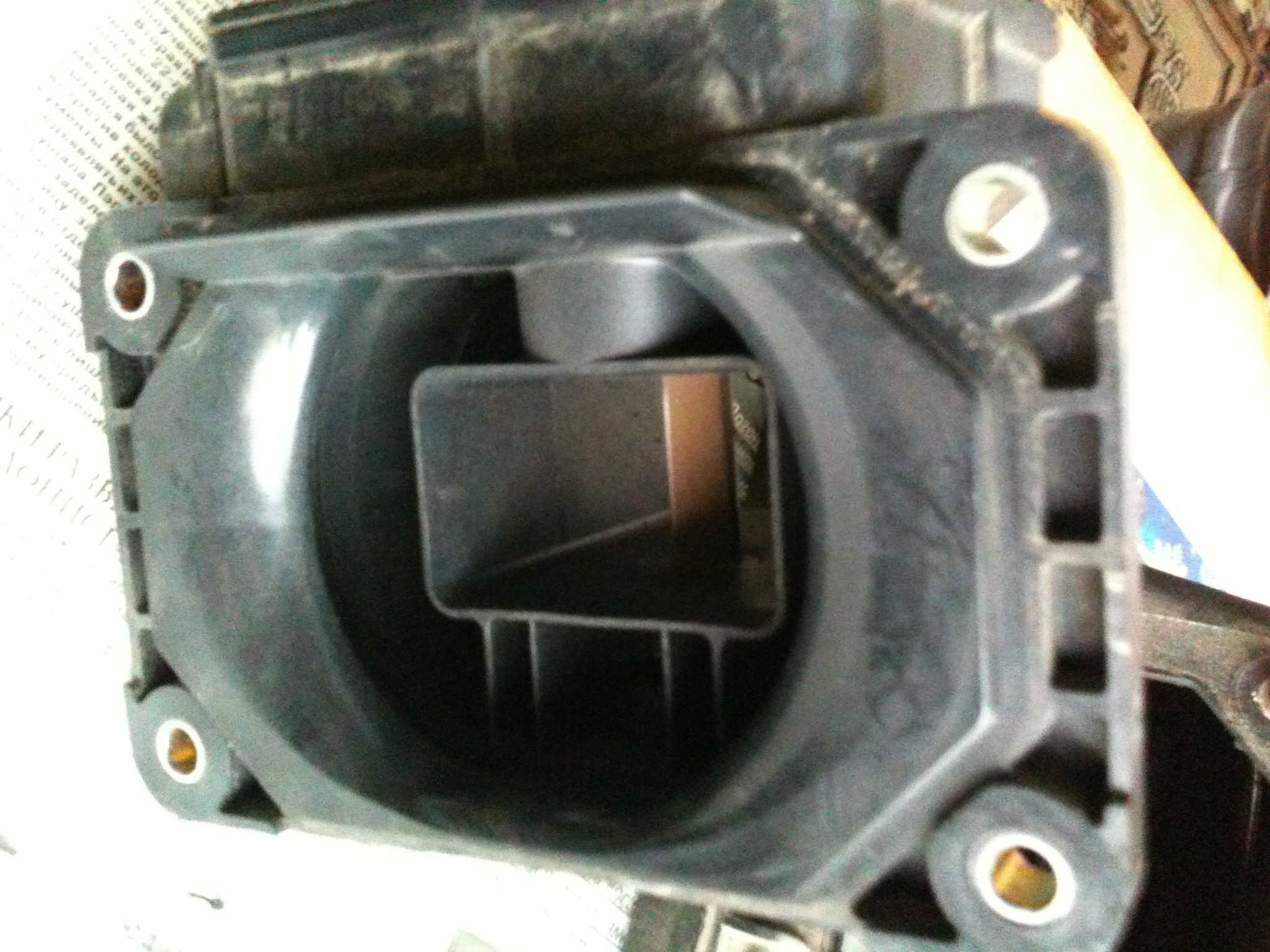

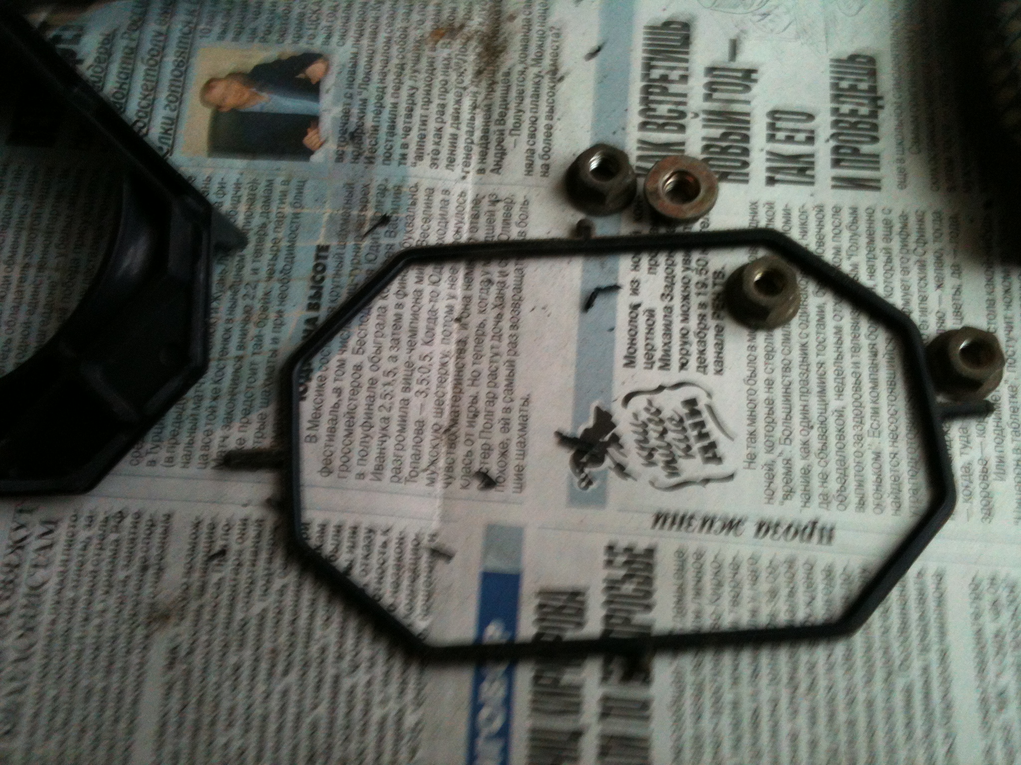

когда собираешь, на до не забыть прокладочку

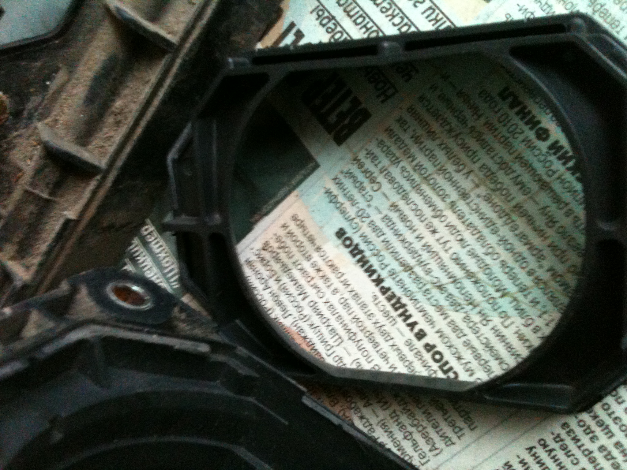

с помощью тонкой отвертки отковырял "козырек"

может не надо было на поксипол? :) теперь деталь на 146% неразборная)))

kyzya11 писал(а):может не надо было на поксипол? :) теперь деталь на 146% неразборная)))
а на что? :?:
ну и потом я не всю сетку на поксипол прилепил а только ту часть которая под "козырьком", все остальное может свободно "гулять".
сам козырек приклеил по старым местам приклеивания. в конце концов, можно по поксиполу пропил сделать и разобрать :;-):
