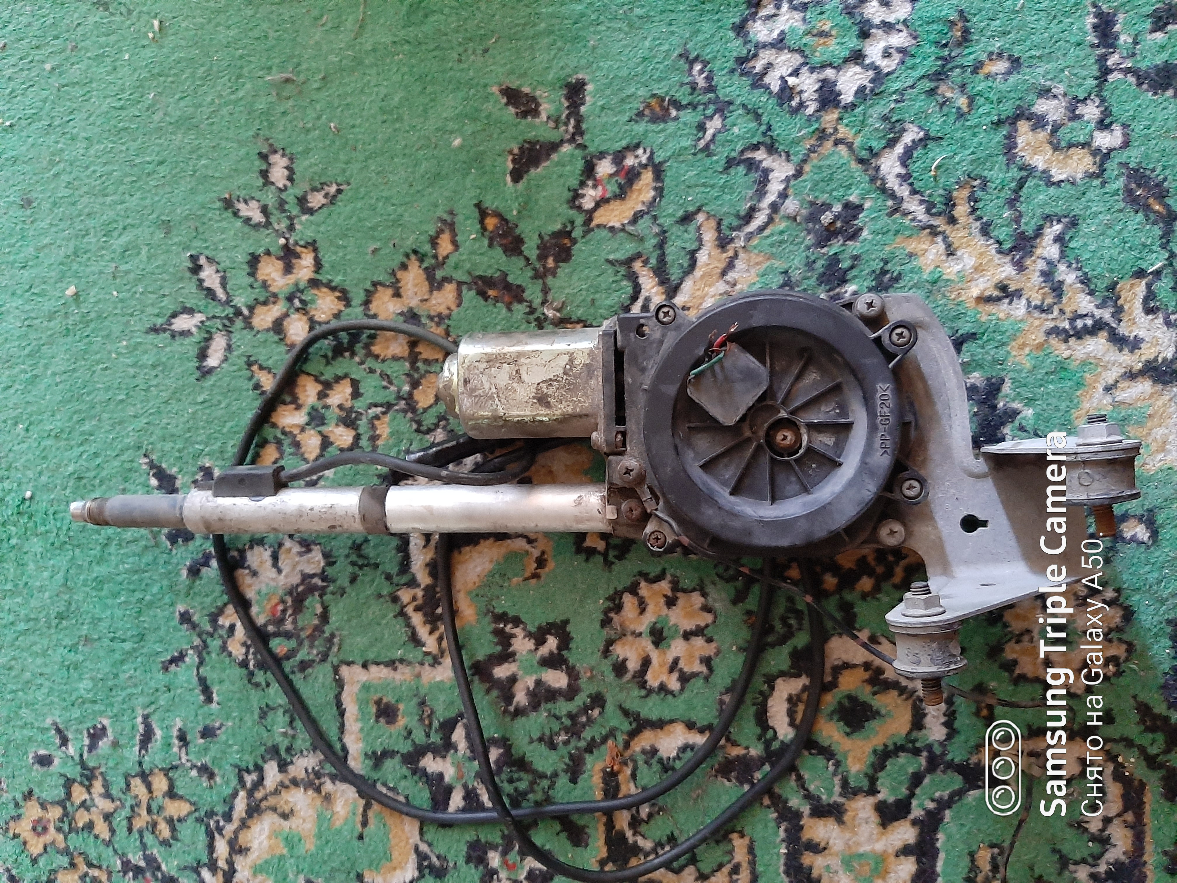

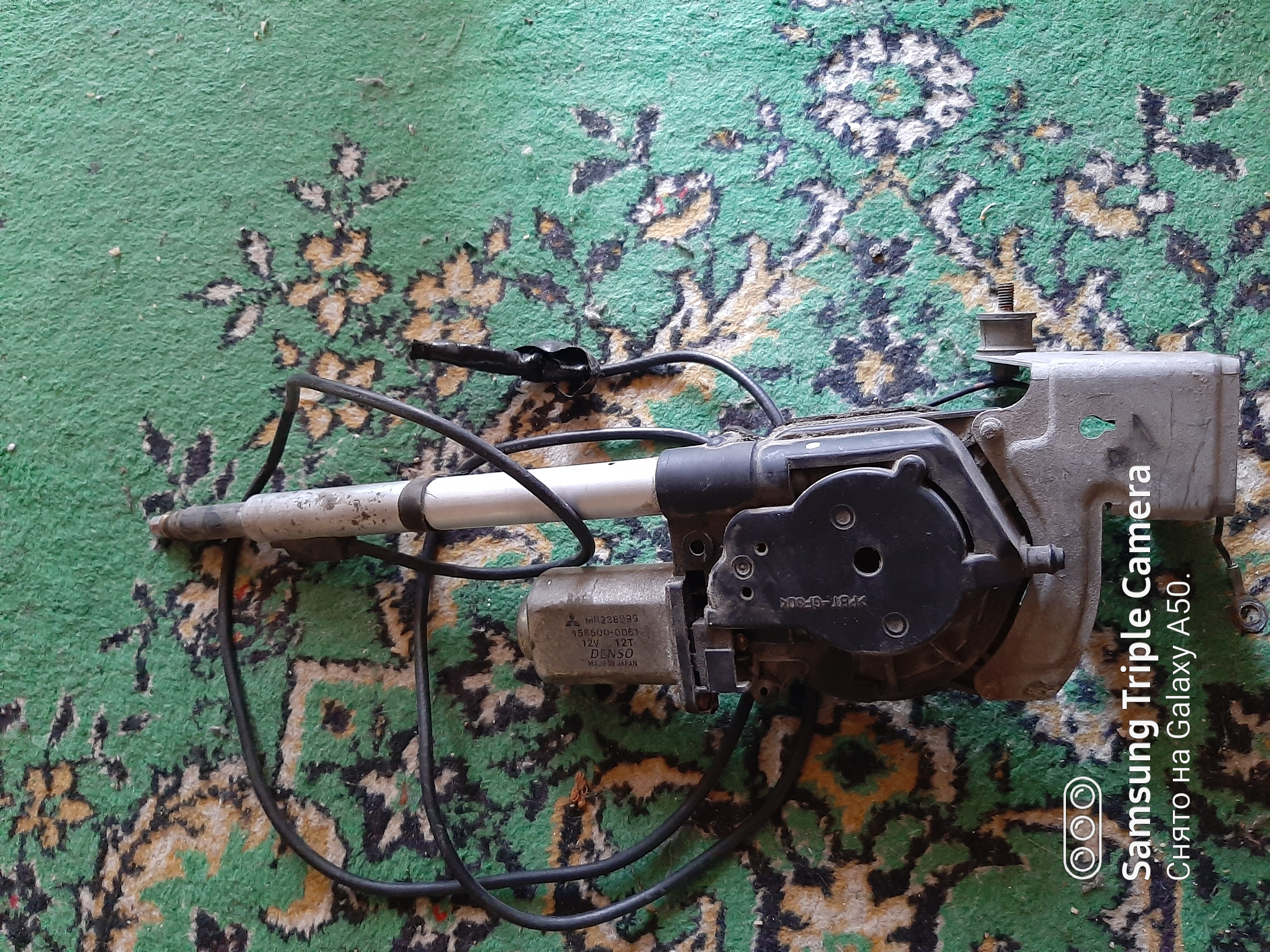

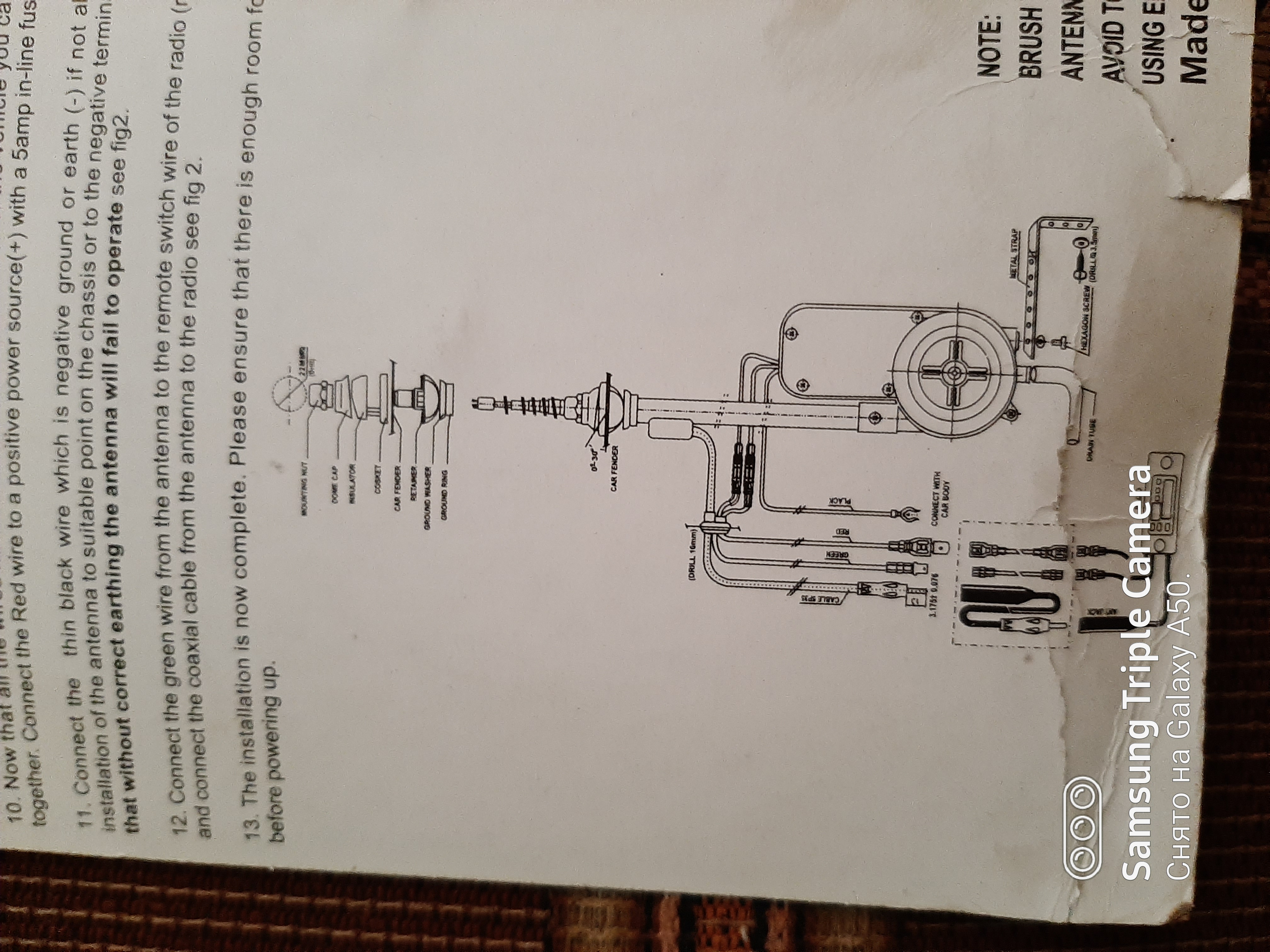

Подниму тему.Я далеко не электрик,схемы читать не умею.Но вопрос,как подключить китайскую антенну с тремя проводами к штатной косе чтобы ничего не спалить.Просто объясните без понтов,если можно. С ув.

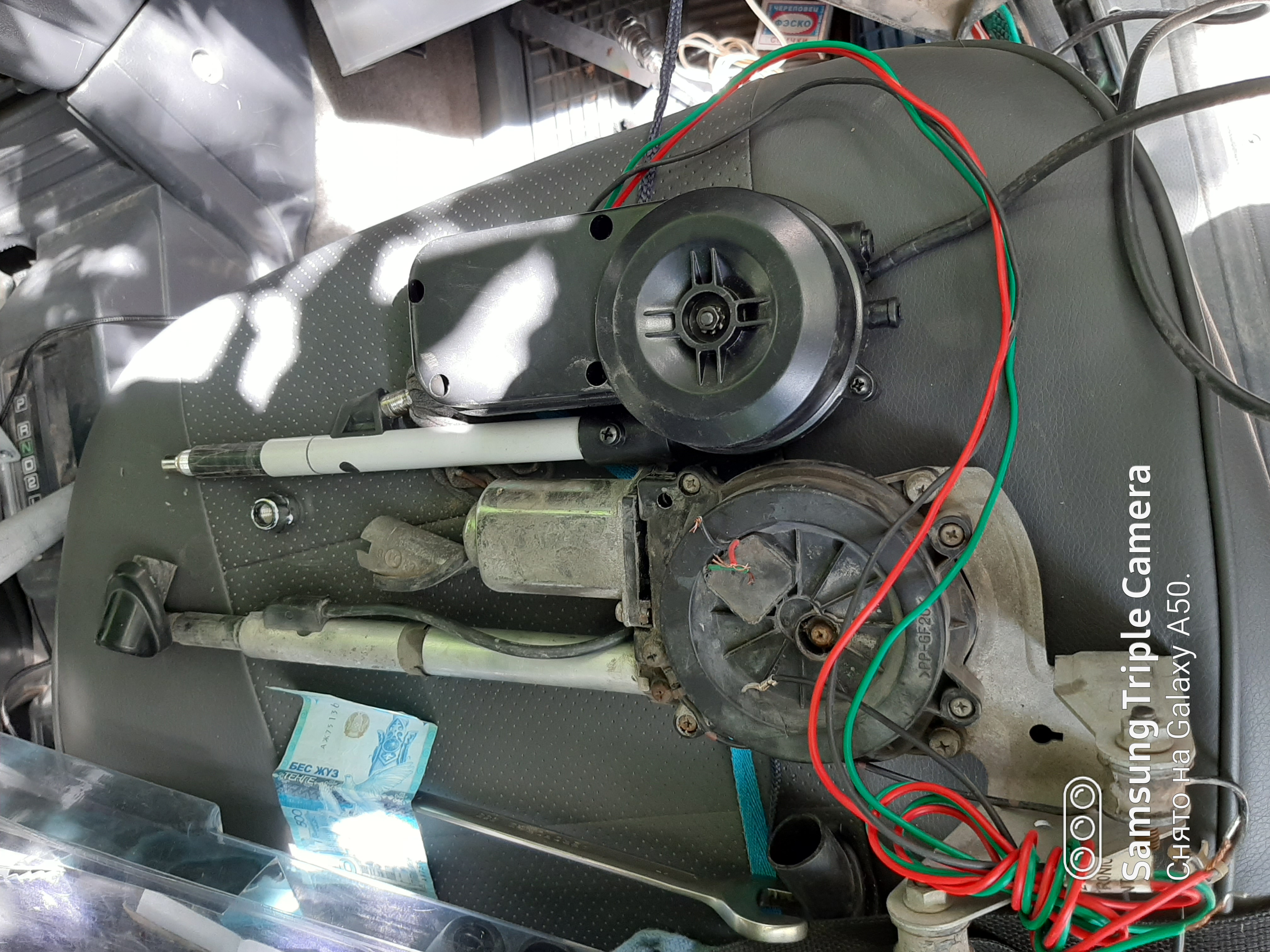

Мне много ненадо,в кит антенна 3 провода,черный,красный,зелёный. Чёрный, красный-постоянка,зелёный-разрыв.С аккума работает,со штатного штеккера нет,хотя на штатном присутствуют 12"в.на красном и чёрном, на зелёном с черным по-разному около 2-6в.Антенна такая,вчера подогнал хвост который на крыло,там и оставил.хвост который в крыле оставил свой, пришлось допилить.

Штеккеров у меня 2,один 3-х контактный,другой 2-х.Просто нужен алгоритм работы этой системы. Могу кинуть 2 провода с аккума(через кнопку)но хочу задействовать штатную косу.

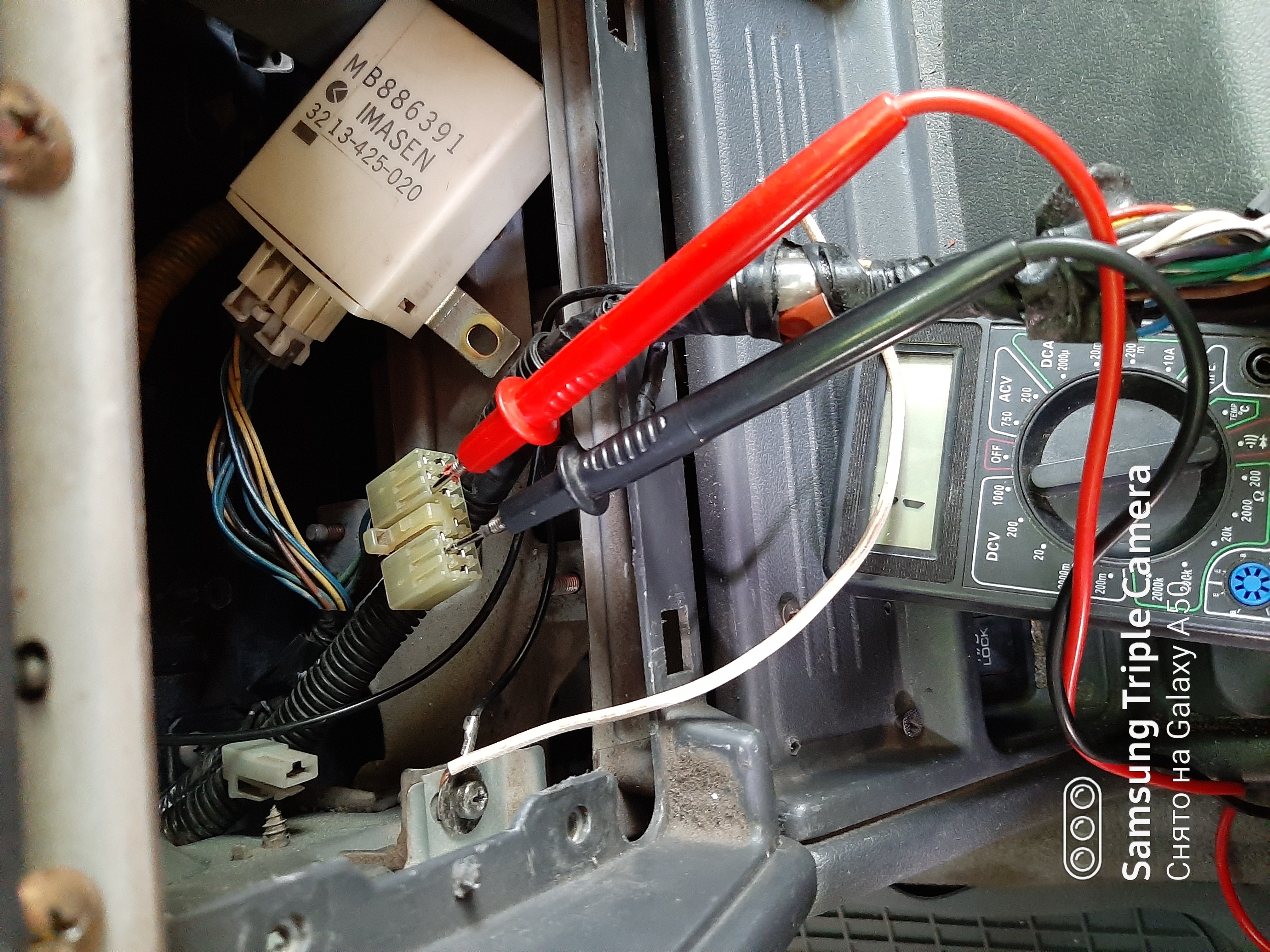

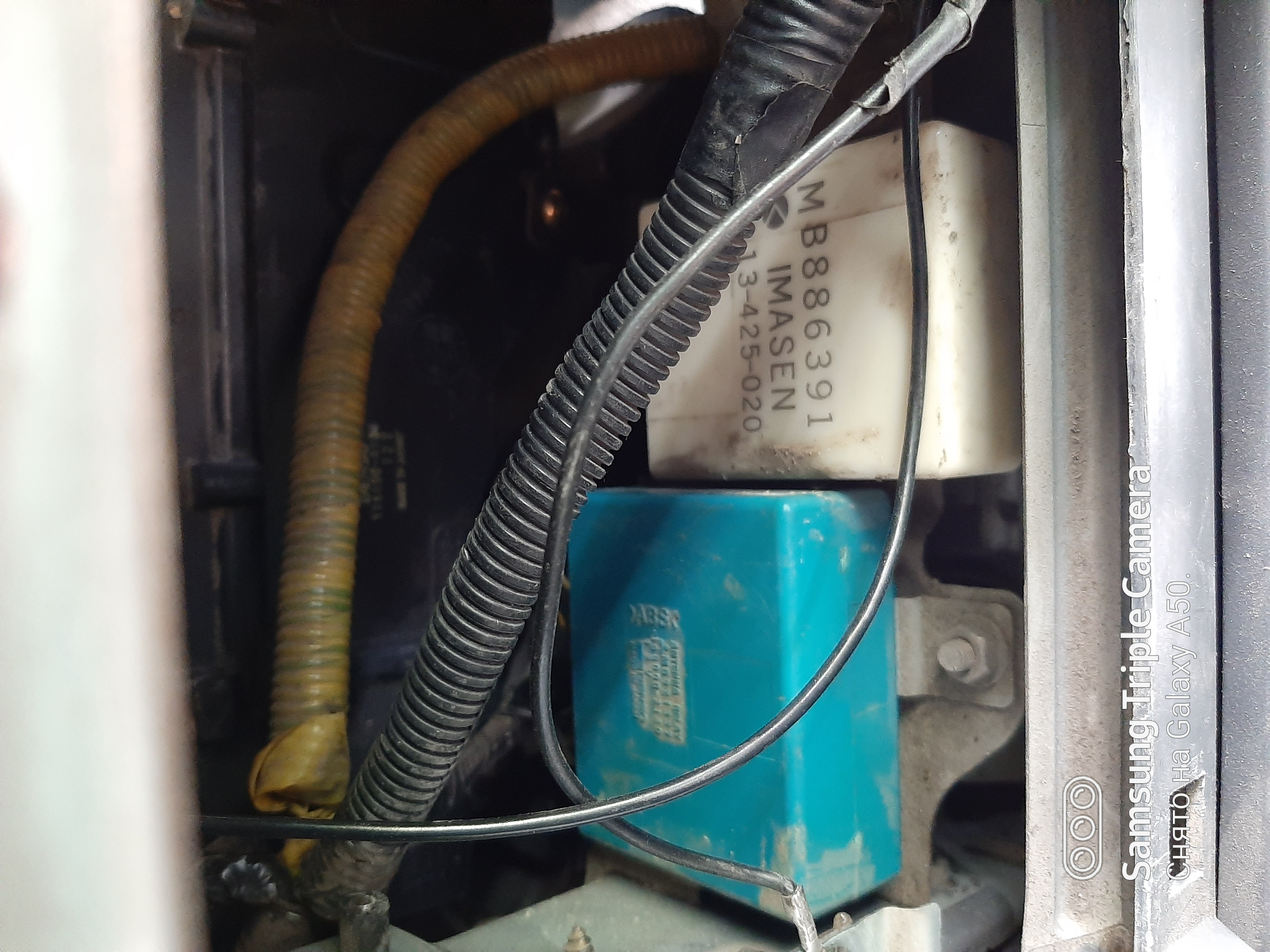

Со старой снял штеккер,по цветам соединил не едед,с аккума едет.Проблема тянуть провода,через штатную трассу не вариант, там всё плотно,лишние дырки не нужны,либо из-под подкрылка снизу, но это вааще колхоз.Из поиска прочитал что есть синий блочек под магнитолой ,как его обойти(выбросить)хочу сделать антенну с кнопки вкл/выкл.
Этот блок?загрузились в обратном порядке

Электроантенна. Проблемы
Так не пойдёт!
Потому что эти 12В идут через блок управления антенной. Его нужно отсекать, т.к. в твоей антенне своё управление.
В общем, смотри, какая ситуация...
Чётко по проводам сориентировать тебя не смогу, т.к. у тебя араб, а схем на них нету.
Штатная антенна у тебя 3-х проводная, а в схемах, что есть по европейцам, на антенне 2-х проводный разъём.
Так-то это ерунда, но провода другие цветом, поэтому нужно их вызвонить самому.
Штатный блок уберёшь, отцепишь разъём и смотри, какие провода (по цвету видимо зелёный и красный и чёрный) совпадают с теми, что выходят на разъём антенны. Чёрный- это скорее всего масса.
Так же тебе нужно найти на разъёме блока питание +12В (предположительно он должен быть красным (может с какой-то полоской) и чуть толще, чем все) а так же массу (предположительно чисто чёрный и тоже чуть толще).
Но, ещё такой момент, питающий должен коммутироваться с замка зажигания.
Со стороны разъёма эти провода обрежешь.
+12В соединишь с красным, что идёт на антенну, массу- на чёрный. А зелёный нужно пустить на тумблер антенны , а на ответный контакт подать +12В (возможно он туда уже заведён, оринтируйся по цвету проводов косы).
На тумблере должна быть подсветка, с ней не спутай!

dvm99 спасибо огромное, блок снял красный зелёный чёрный вызвонил. Не хочу штеккер резать ,мало ли
.Пытаюсь вызвонить кнопку на вкл/выкл.Но чета на ней много поводов.Хочу найти на штеккере вкл/выкл,и через штеккер организовать .

В том то и дело, что не звонятся.на штеккере не звонятся,на кнопке 5 контактов..

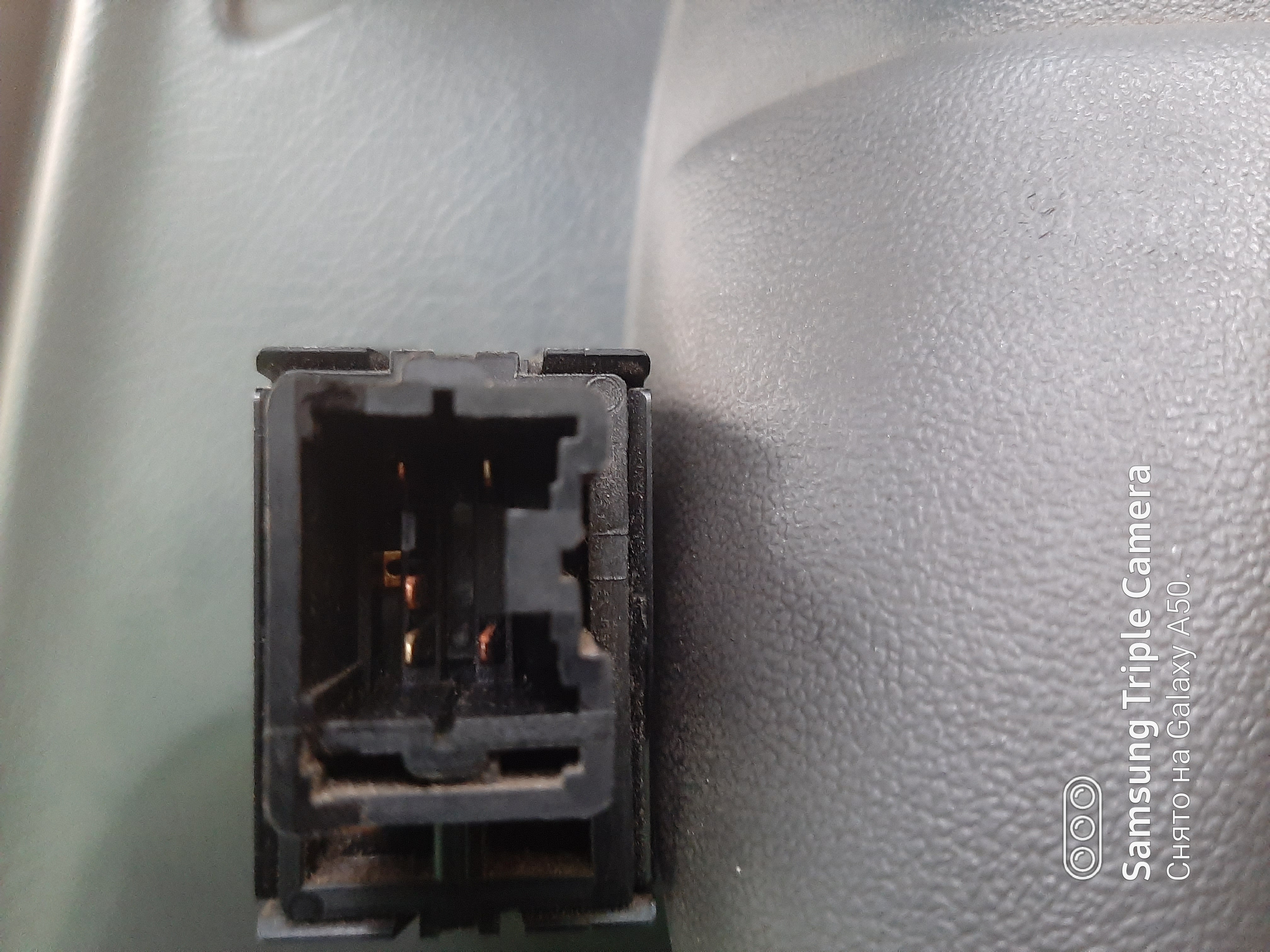

Сейчас что-то припоминаю... Видишь на кнопке три пина медные (красные), а два бронзовые (жёлтые).
Дык вот жёлтые это вроде как на лампочку подсветки.
Медные должны коммутироваться.
Если не вызваниваются, мож тумблер дохлый. Его можно аккуратно разобрать и посмотреть нутро.
Я разбирал для замены лампы.

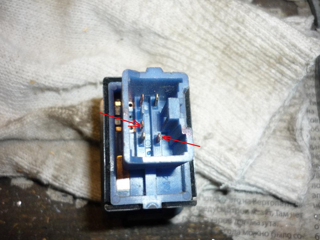

Кстати, вчера в гараже нашёл кнопку такую...
Вот красным пометил контакты, которые тебе нужны.

Спасибо огромное, побежал звонить на входе в блок.

P.S TO dvm99,те контакты что вы мне указали на кнопке, да на кнопке они звонятся. Но на штеккере, только один.Сам в а**е,чудес не бывает, но так случилось. Думал электронщики объе**т блок,но не смогли.Сорри,видос не лезет.

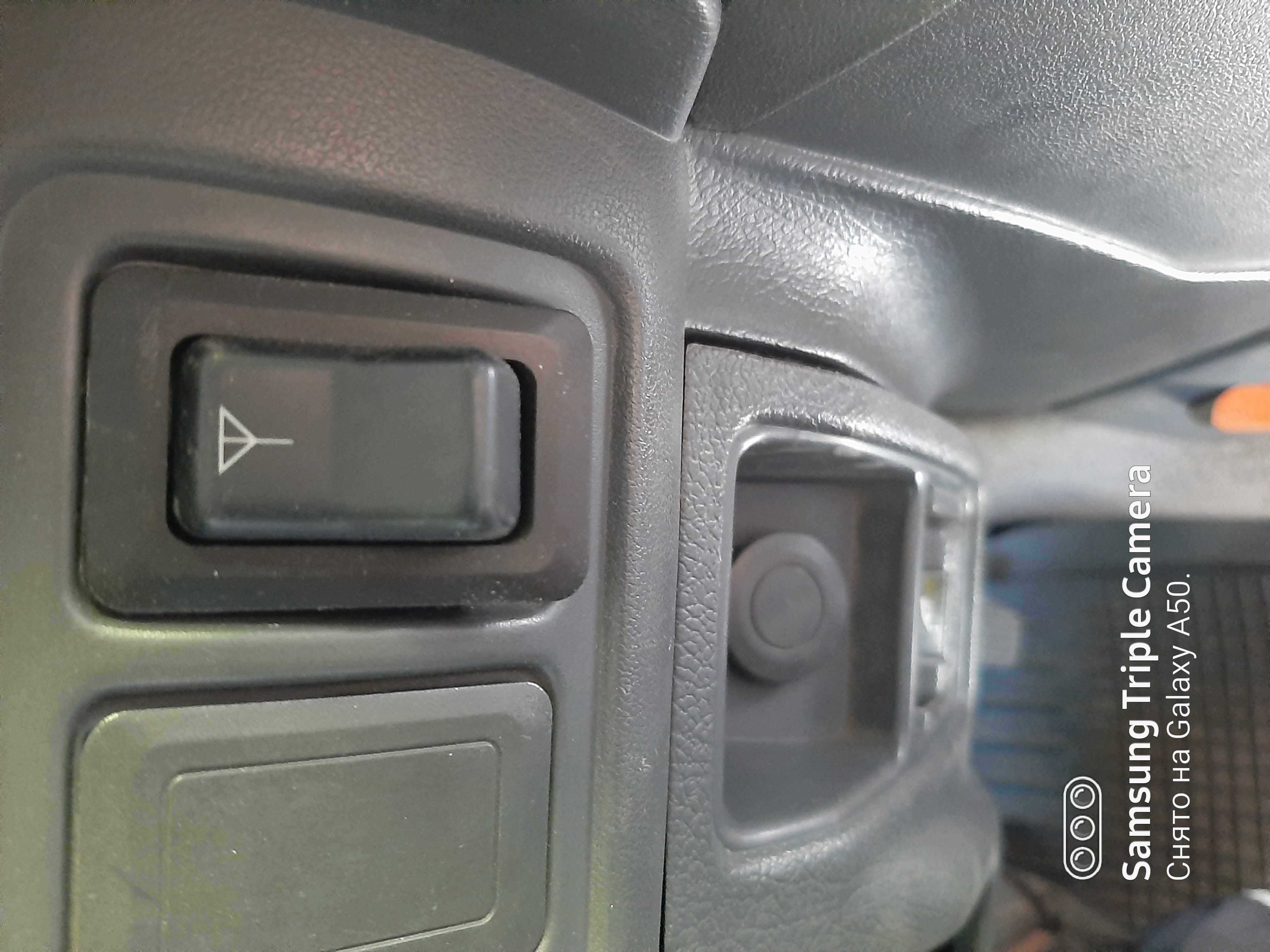

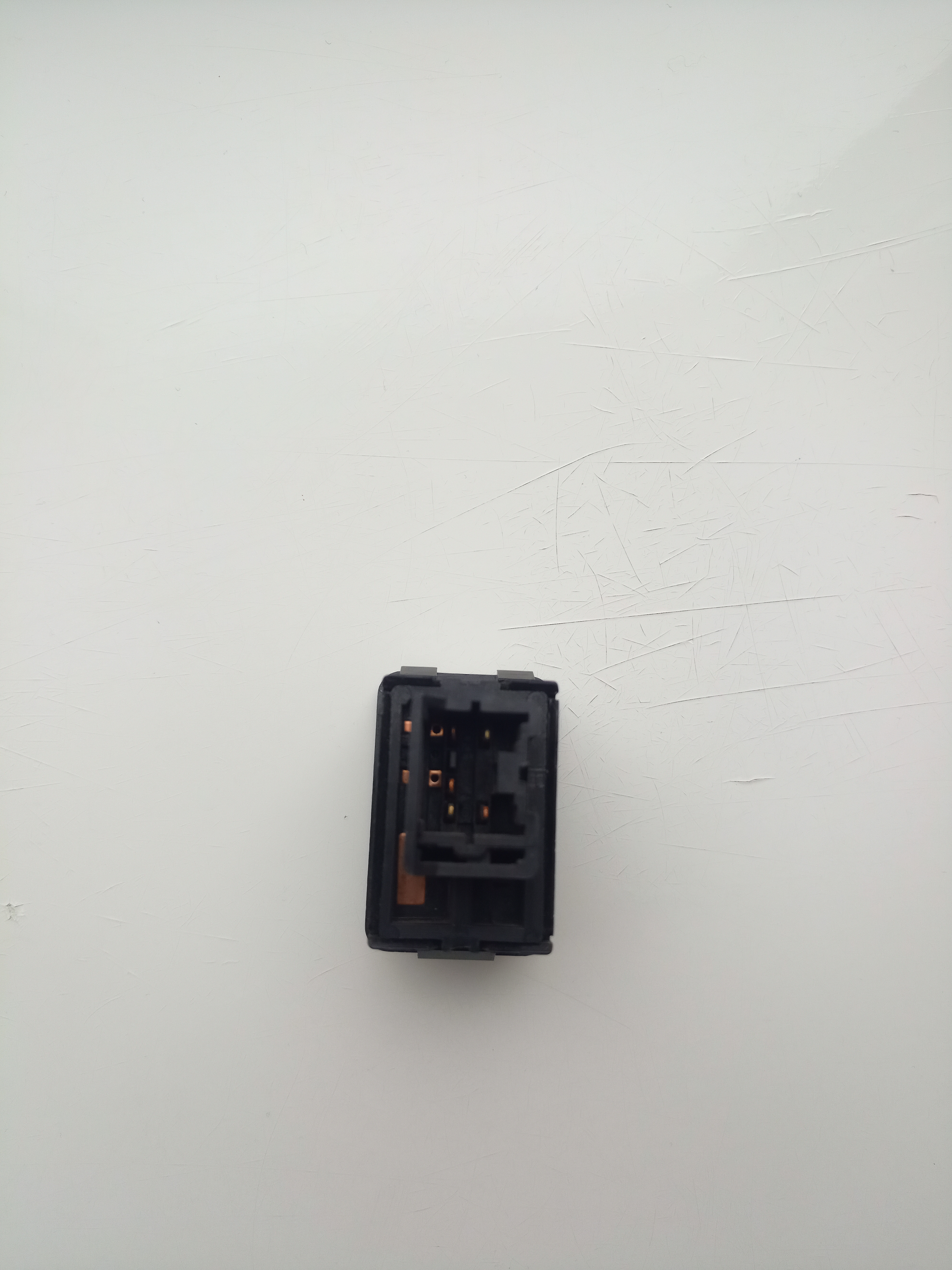

Всем здравия. Друзья, помогите, пожалуйста, решить небольшую проблемку. На протяжении 8-ми летней эксплуатации автомобиля не работающая электо антенна не давала мне покоя. Лет 5 назад была куплена электо антенна аналогичная заводской от корейской машины с клавишей. Вчера было все установлено и все работает. Но у меня в наличии есть паджеровская клавиша управления электро антенной... И как не любитель колхозить ( как и все почитатели этого харизматичного автомобиля ) что то без крайней необходимости, то мне нужен ответный штекер для этой клавиши....
Вариантов 3
1. Оригинальная
2. Может от чего то подойдет еще....от 3 паджа, от спорта или еще от чего либо
3. Либо сколхозить (не желательно)

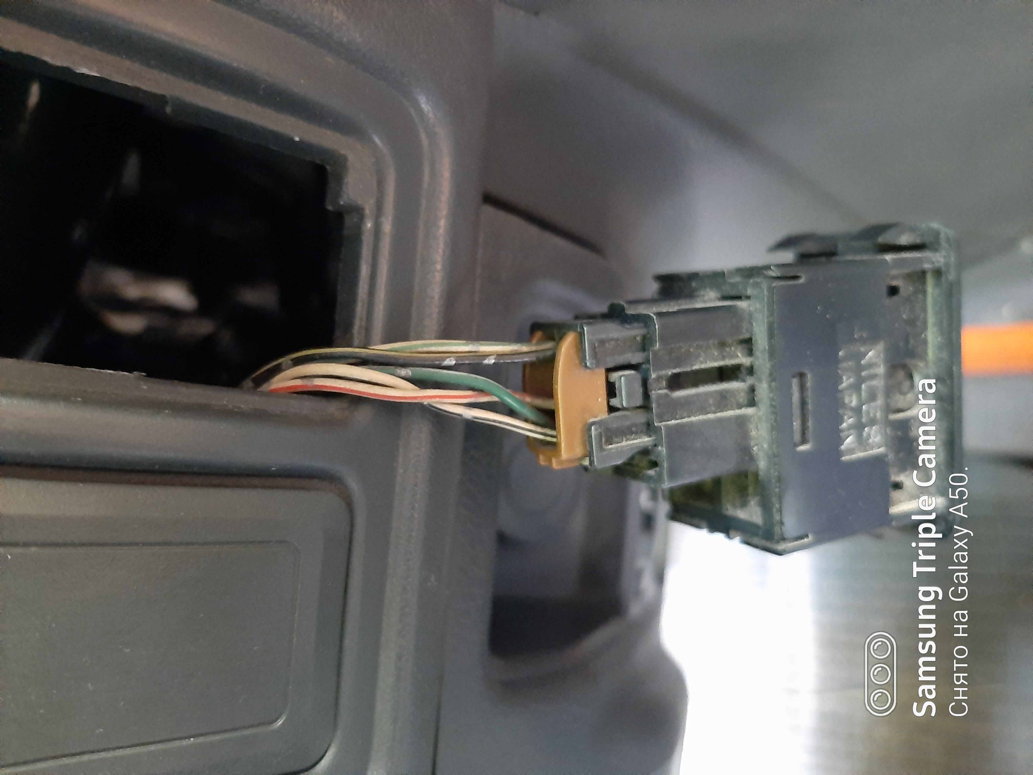

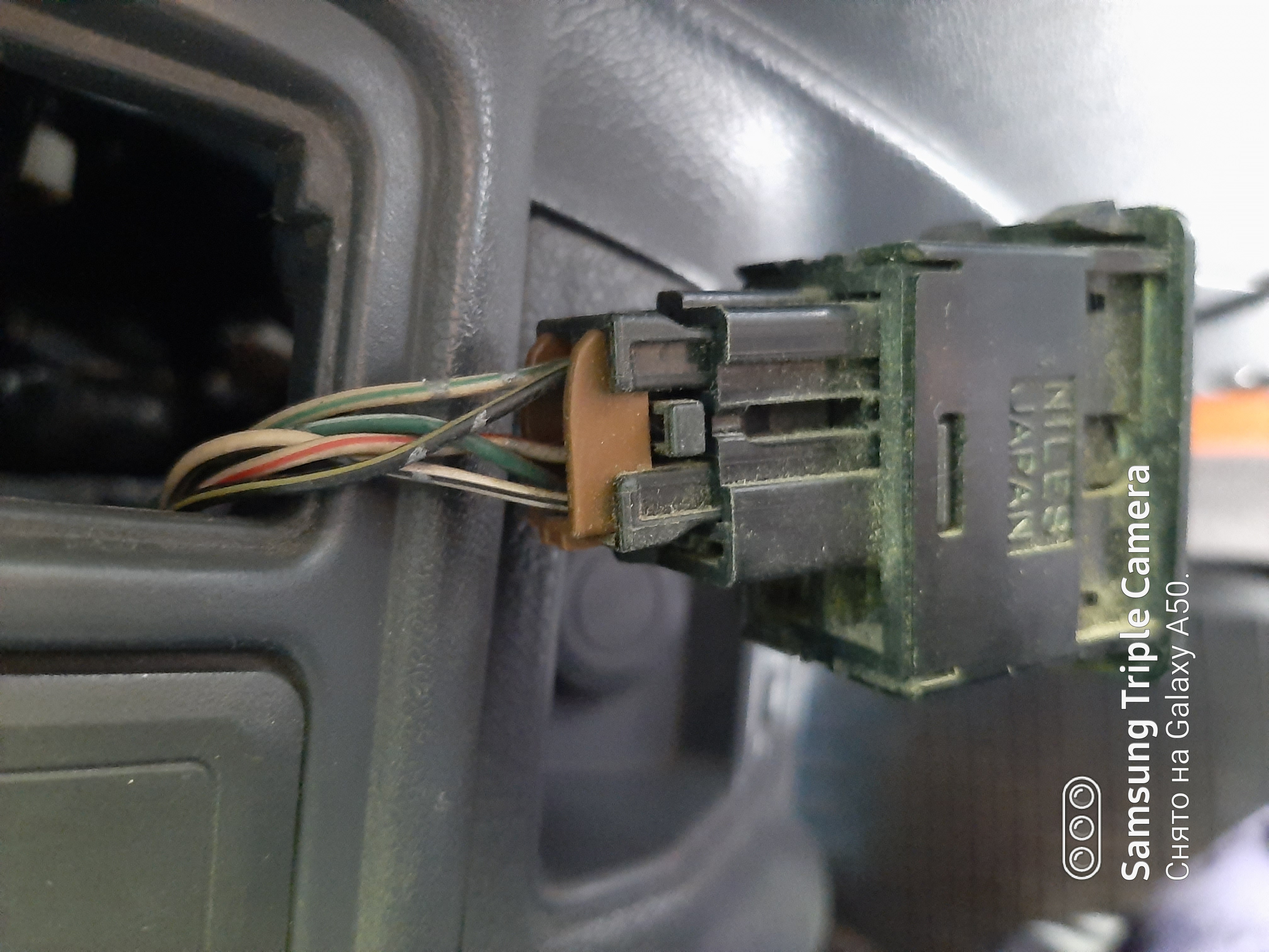

фото разъема клавиши для электро антенны
Вариантов 3
1. Оригинальная
