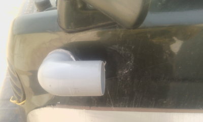

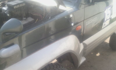

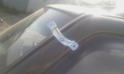

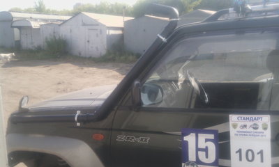

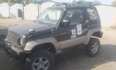

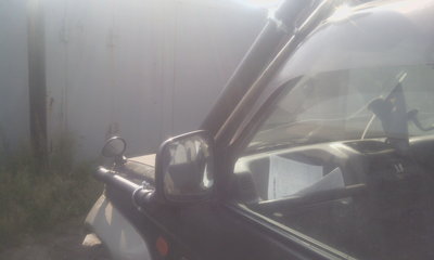

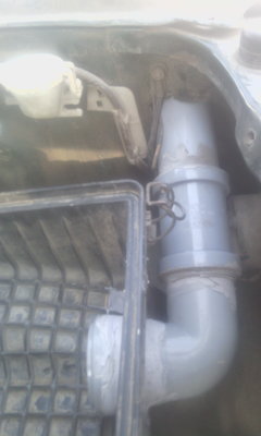

Не дождавшись картинок, поставил такой. Гофры нигде НЕТ
использовал:
трубу канализационную 50х100-1шт
50х75-1шт
отвод 50х90-2шт
50х45-2шт
муфта 50-1шт
хомуты для труб 47-58-2шт
хомут 40-60-1шт
50х75-1шт
отвод 50х90-2шт
50х45-2шт
муфта 50-1шт
хомут 40-60-1шт
Pajero JR-II 4A31 лифт 10см, шнорк, лебедь RUNVA EVB 9500(108:1), SIMEX XT 32x9.5r15
- Droopy
- Сообщения: 353
- Зарегистрирован: 26 июн 2008, 05:00
- Двигатель:: 4A30 -> 4A31
- Мой автомобиль(и):: Pajero Mini '03
- Откуда: Железногорск Красноярский край [24]
Re: Шнорхель на Мини
отлично получилось ) главное замазать дренажные отверстия если есть в коробке фильтра.kuzya писал(а):Не дождавшись картинок, поставил такой. Гофры нигде НЕТ
использовал:
50х75-1шт
отвод 50х90-2шт
50х45-2шт
муфта 50-1шт
хомут 40-60-1шт
Pajero Mini '03 4A31 4WD 5MT.
