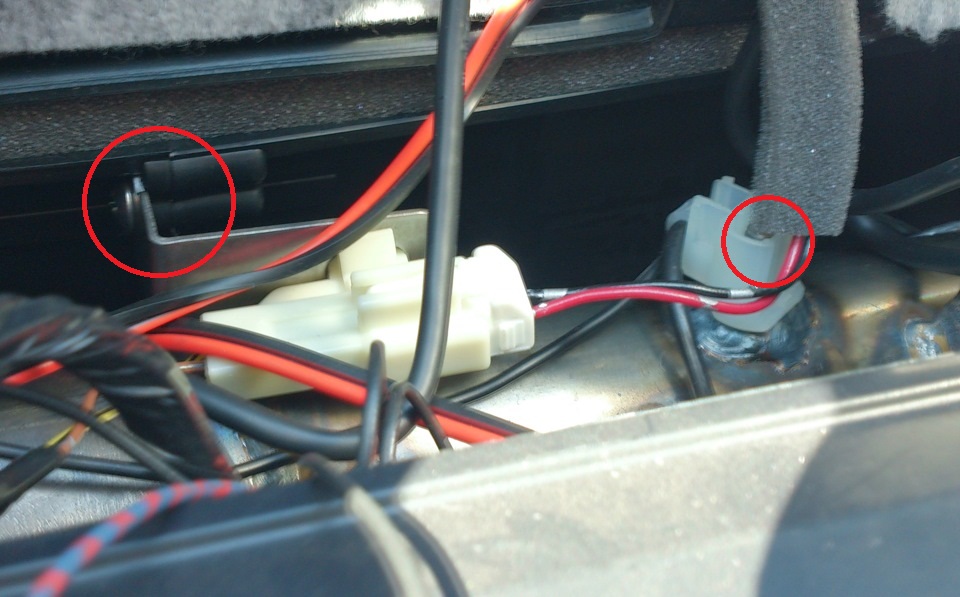

Друзья! После долгих поисков обнаружил место жительство сверчков, которые доставали меня скрипом где-то в центре передней панели. Проклейка всего что возможно (включая пластик снизу лобового "жабо") результатов не принесла. При этом отмечу, что скрипело не всегда и это затрудняло поиск. Решил наудачу снять разобрать и проклеить компьютер и наконец нашел причину скрипа! Первая - скрипит и сильно правый пластиковый держатель проводов одетый на резьбовую шпильку. Проявляется при легком покачивании удерживаемого провода. Вторая - слегка открутился кронштейн разъема датчика солнечной активности. Проявляется тоже при легком покачивании. Устранение достаточно просто: подтянуть саморез и закрепить держатель (правда я его снял и установил пластиковый хомут). И ещё, к саморезу достаточно трудно подобраться. Буду рад, если кому-то эта инфа окажется полезной.

Также и там же, только в мороз сильный щёлкает не по детскиZau писал(а):Друзья! После долгих поисков обнаружил место жительство сверчков, которые доставали меня скрипом где-то в центре передней панели. Проклейка всего что возможно (включая пластик снизу лобового "жабо") результатов не принесла. При этом отмечу, что скрипело не всегда и это затрудняло поиск. Решил наудачу снять разобрать и проклеить компьютер и наконец нашел причину скрипа! Первая - скрипит и сильно правый пластиковый держатель проводов одетый на резьбовую шпильку. Проявляется при легком покачивании удерживаемого провода. Вторая - слегка открутился кронштейн разъема датчика солнечной активности. Проявляется тоже при легком покачивании. Устранение достаточно просто: подтянуть саморез и закрепить держатель (правда я его снял и установил пластиковый хомут). И ещё, к саморезу достаточно трудно подобраться. Буду рад, если кому-то эта инфа окажется полезной.
