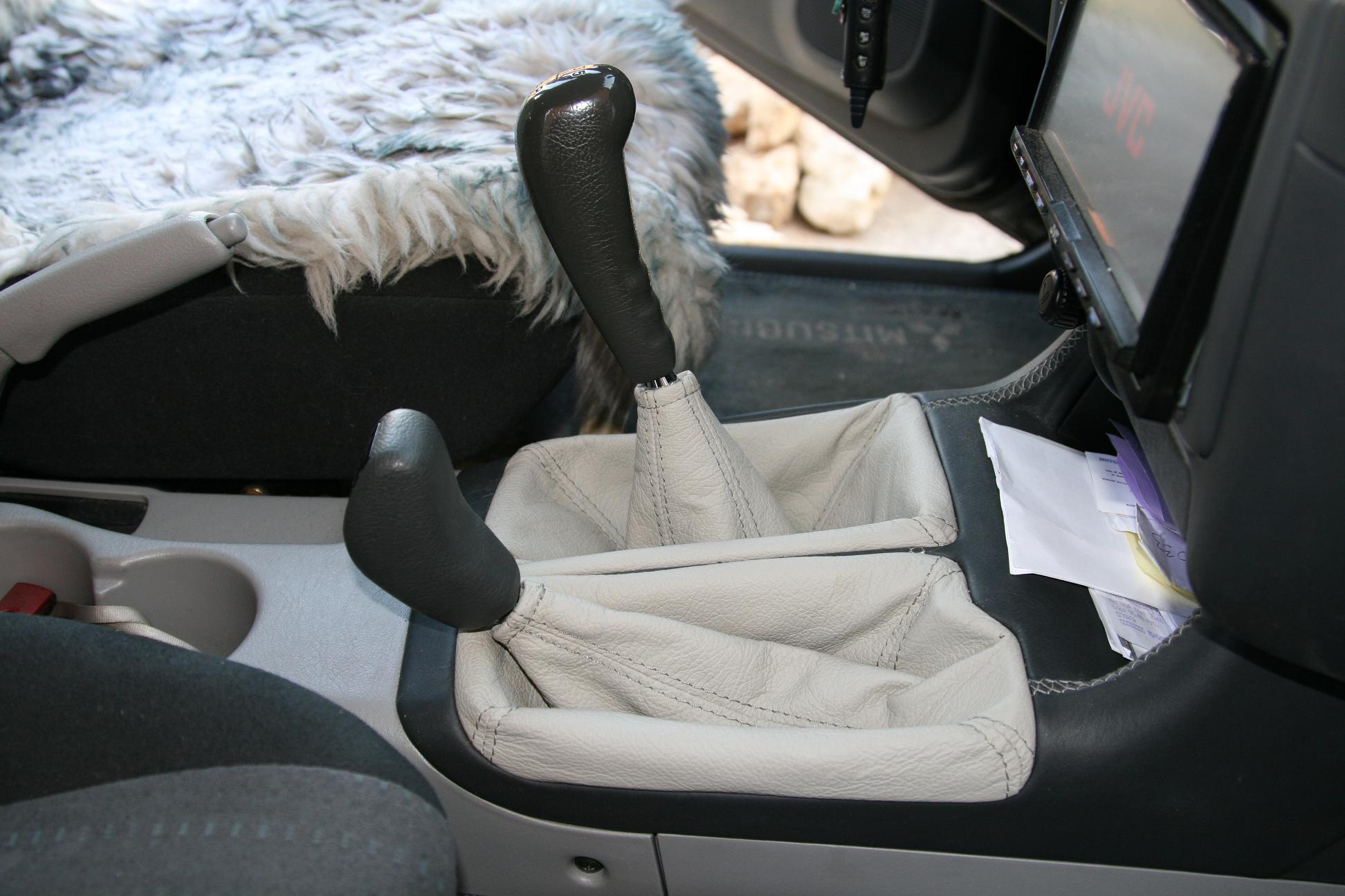

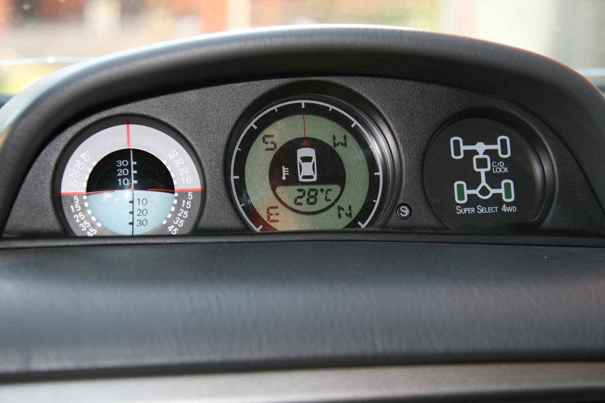

Зацените, чего получилось после замены раздатки и модернизации допприборов:

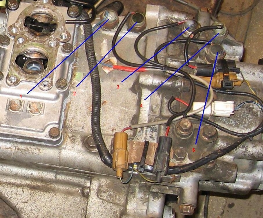

Как подключал приборы от челика? Блок управления менял?

от П2 еще один добавил

А какой из датчиков ты подключал?
