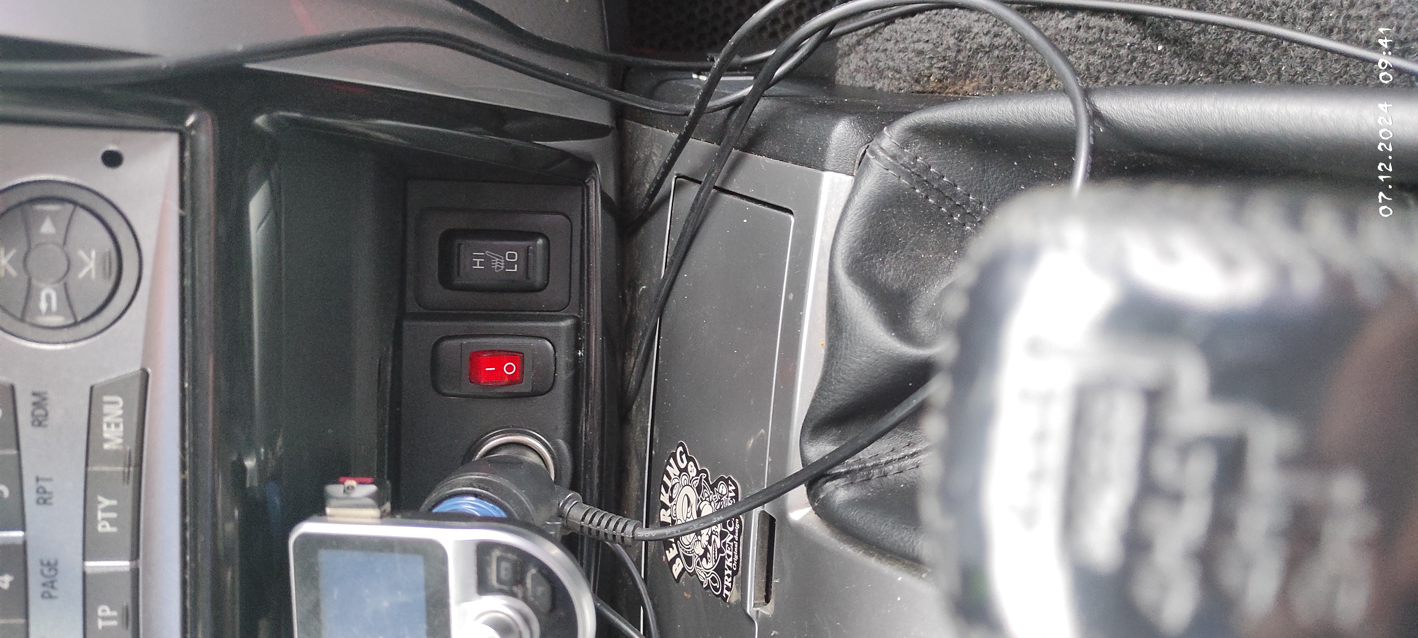

alekslans
Сообщения: 106
Зарегистрирован: 27 ноя 2017, 12:56
Мой автомобиль(и):: Pajero Sport 2014г/в, 2,5л, 178л.с.
Откуда: Тверь
Откуда: Тверь
Благодарил (а): 14 раз
Повышение оборотов ХХ при включении печки
Сообщение alekslans »
Достали меня тоже эти обороты на холодную. Резанул сине-белый провод у мозгов и врезал кнопочку. Теперь можно оставлять на ночь с включенной печкой. Главное про кнопочку не забывать. В принципе, если включена, то горит красный диодик в кнопке.
