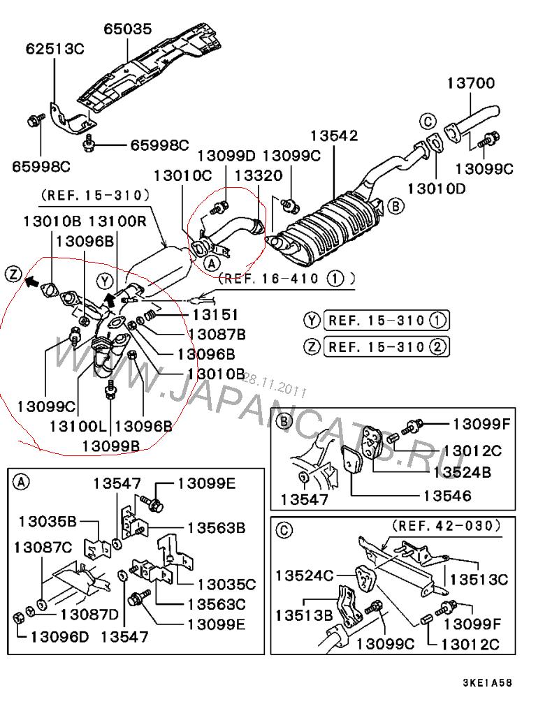

парни у кого есть штаны на 6ж72 и труба от катала до банки на короткий ???

Да, у меня такая. Судя по тому, что во фланец после ката подошло кольцо и пружинки от ваза (если не ошибаюсь от 2110), возможно подойдет и сама труба. ИМХО ее проще будет найти и подогнать, чем искать живую паджеровскую.
