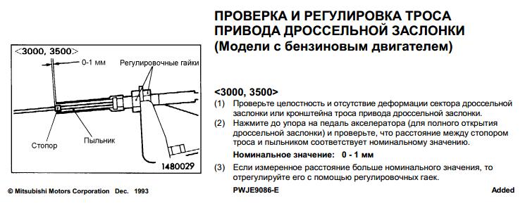

Добрый день,ZILLA писал(а):CAT@, верно. Но трос можно менять без снятия гидроблока. Помощник сверху тросик придерживает и запихивает его в оплётку а также страхует.
ZILLA, тросик я все же поменял (всё оказалось достаточно просто) уже довольно давно, но остался вопрос по регулировке, т.к. стопор троса - тот по которому собственно регулировка, он - на новом тросе лежит в пакетике отдельно... и как его правильно установить (где именно обжать на тросе) я не пойму
А из симптомов опять же сохранились
- запаздывающие переключения 2->3 и 3->4 на повышенных оборотах, вплоть до 4000-4500
- как следствие таких "перегазовок" - сильно повышенный расход топлива (до 25-30 л)
P.S.
из возможных "проблем" по мануалу нашел следующие:
ПРИЗНАК НЕИСПРАВНОСТИ
Переключение передач происходит при скоростях выше нормальных значений.
ПРИЧИНА НЕИСПРАВНОСТИ
1. Нарушена регулировка тросика управления дроссельным клапаном.
2. Заедание клапана центробежного регулятора.
3. Частичное засорение сетки фильтра.
4. 3аело дроссельный клапан в клапанном механизме.
СПОСОБ УСТРАНЕНИЯ
1. Отрегулировать тросик. (не сделал - не понимаю как установить стопор)
2. Снять, помыть и прочистить клапан. (о каком клапане речь? переключения 3-4? как его правильно демонтировать?)
3. Развальцевать, промыть и продуть, или заменить на новый фильтр. (имеется ввиду фильтр мех очистки в поддоне? я его менял при замене масла - он новый, когда снимал поддон для замены тросика - фильтр чистый, масло - также, магниты - чистые, стружки, грязи не было)
4. Разобрать клапанный механизм и очистить клапан. (о каком клапане речь? см.п.2)
Заранее спасибо за комментарии.

Re: проблемы с автоматом V4AW2
CAT@, таки всё просто.
Скинуть тросик с дросселя, немного запихнуть его в гильзу, а потом медленно вытягивать. Как только появиться сопротивление (клапан дроссель начнёт открываться) сразу тянуть перестаём и ставим маркером метку по границе троса и гильзы. Далее вешаем бобышку так, чтобы отметка маркера была видна, т.е. бобышка была перед меткой и зажимаем бобышку плоскогубцами. Усё.
По пунктам.
1 - уже на пальцах объяснил.
2 - стоит на выходном валу акпп, но если он заедает, то будут переключения на повышенных будут всегда.
3 - чистый - это хорошо.
4 - речь о гидроблоке. Туда без мануала и прямых рук лучше не лезть.

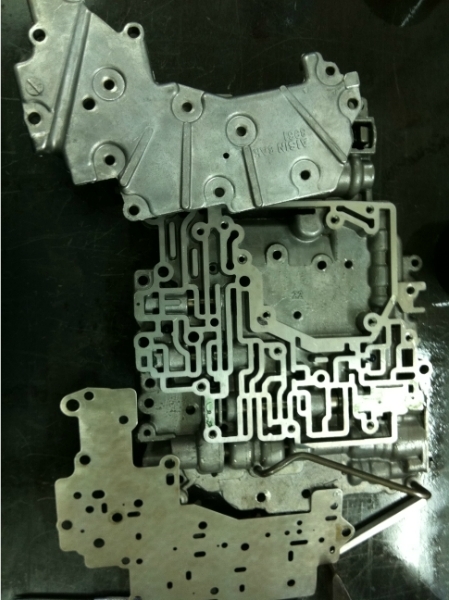

Спасибо за ответы!
2. речь о регуляторе, который показан на картике во вложении №1?
3. ОК
4. т.е., когда пишут "клапанный механизм" - имеется ввиду гидравлический блок, что на картинке во вложении №2? А клапан ДЗ - тот, что показан на картинке №3 как "throttle valve"?
P.S.
Мануал есть на английском, но если уж будет необходимость "лезть", то мне проще Вам его из Питера привезти на общественном транспорте на "операционный стол"
1. понял, сделаюZILLA писал(а): 1 - уже на пальцах объяснил.

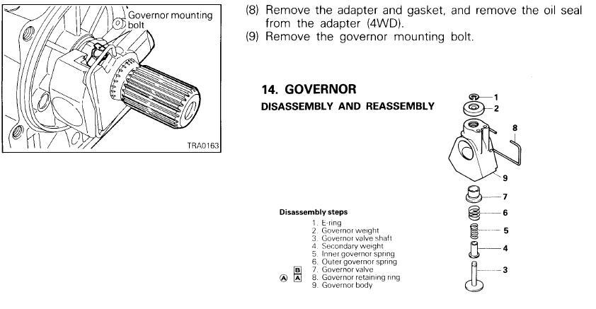

3. ОК
P.S.
