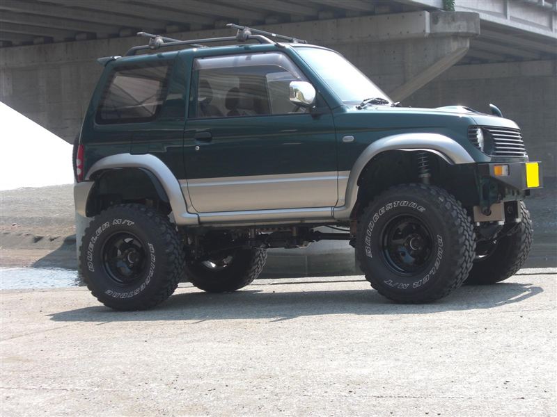

рекорд?

а других ракурсов нету? надо так же замутить)
