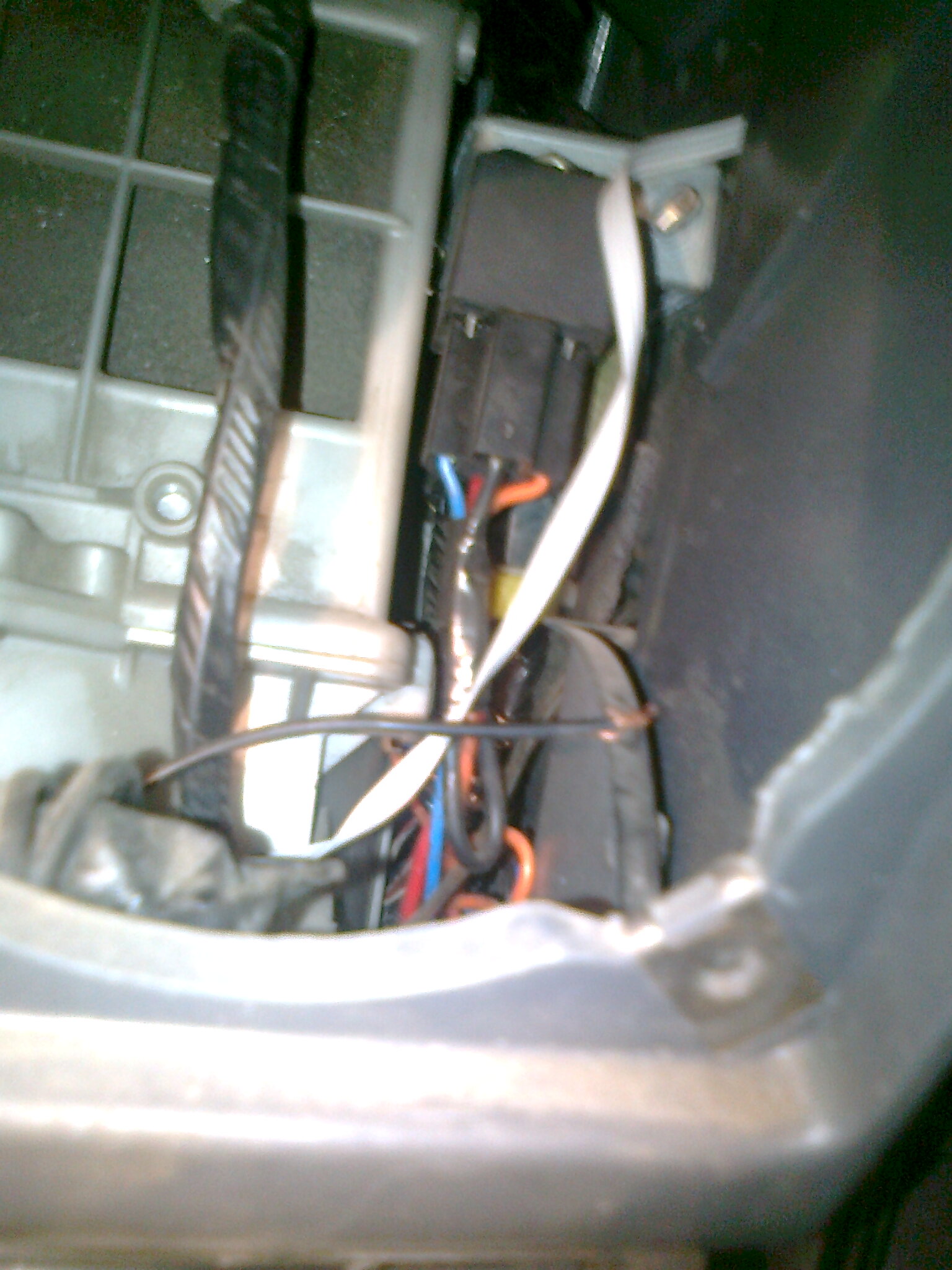

ермак писал(а):я своё снимал быстро. за крышкой динамика,я правильно понял?
Именно оно, пришлось снять мозги, чтобы до него добраться, сдернул с него фишку, на нее приходит 11.7В, замкнул контакты,сдернул фишку с бензонасоса, тоже 11.7В, значит проводка цела и все дело в реле...Но само реле не снять, кто-то умный его прикрутил к печке...открутить можно только со снятием торпеды... :*WALL*:

у меня стояла блокировка от сигналки на бензонасос.при вкл. зажигании он (бензонасос)работал постоянно. тебе можно реле на бензонасос вывести отдельно? я думаю проблем не много.

было так. убирать не стал.при выходе из строя родного реле береброшу концы на это реле.

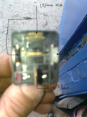

Вот это

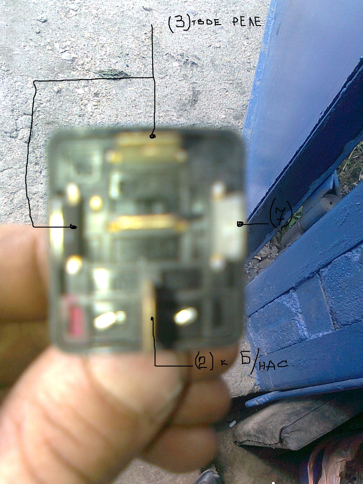

у меня так..в скобках концы твоего реле

Нак с моего реле идут провода и на стартер и на б.н. может и стартер из-за него погорел???

с 6 ноги через выкл блокир старт на втягив реле.

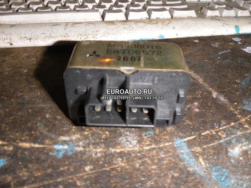

В Экзисте за это реле 2800 просят :shock:

то какое на моём фото 70 р.разницу давай пропьём?

А ск-ко у тебя на него проводов идет? У меня 9.

концов 10 а проводов 9
