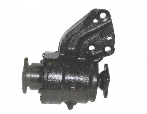

Re: Механическая лебёдка Паджеро
Жипер, а на любую Паджерку2 мехлебеда встанет?
И каков бюджет, если сей девайс инсталлировать?
как то так
как то так
При наличии соответствующего КОМа на любую с МКПП.Pteradaktel писал(а):Жипер, а на любую Паджерку2 мехлебеда встанет?
как то так
Ставится за полдня с пивом.
На машине все для этого есть.
При танцах с бубном можно и на автомат.
Бюджет хз - за сколько найдешь.
У меня на работе на шишиге, на 131 и на 2х уралах стоит...
Есть не просит, но иногда уж ооочень выручает. А потому все преимущества перед электр. знаю.
А КОМ на кпп стоит? где его там искать-посмотреть? мож у меня уже есть.
как то так
как то так

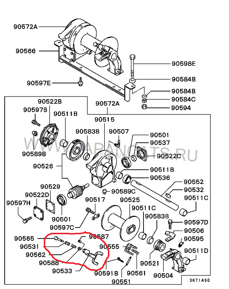

Еще один вопросик.
Ручку переключения муфты свободной размотки можно как то разобрать? У меня она не вытягивается, думал закисшая, залил, погрел, в общем ее чего то держит другое. Она просто на себя вытягивается или повернуть как то надо?
Закисло, верное дело. она вытягивается за шпынёк чтобы снимать вилку со стопора. кнопка сия пружиной удерживается в одном положении. нуна ещё с бубнами потанцевать. греть и обстукивать. так думаю
+1.Alessandro писал(а):Закисло, верное дело. она вытягивается за шпынёк чтобы снимать вилку со стопора. кнопка сия пружиной удерживается в одном положении. нуна ещё с бубнами потанцевать. греть и обстукивать. так думаю
