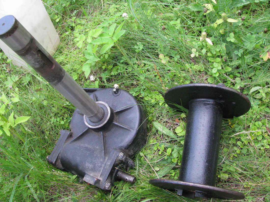

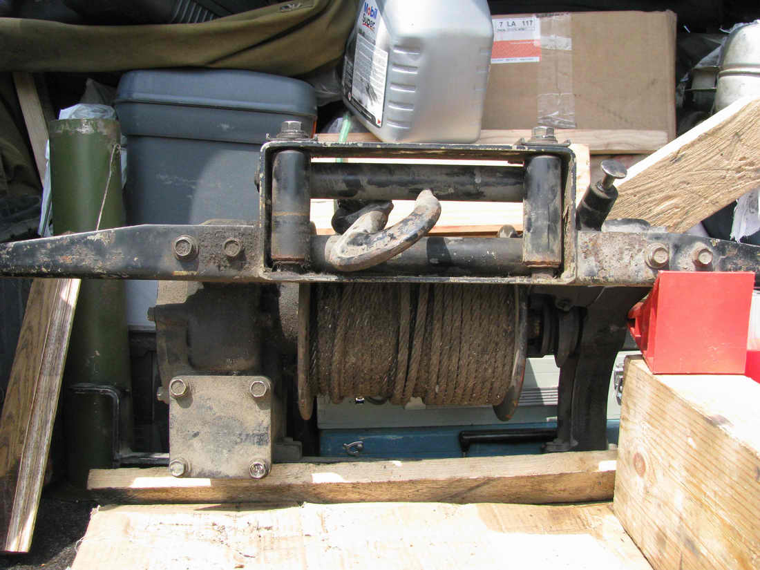

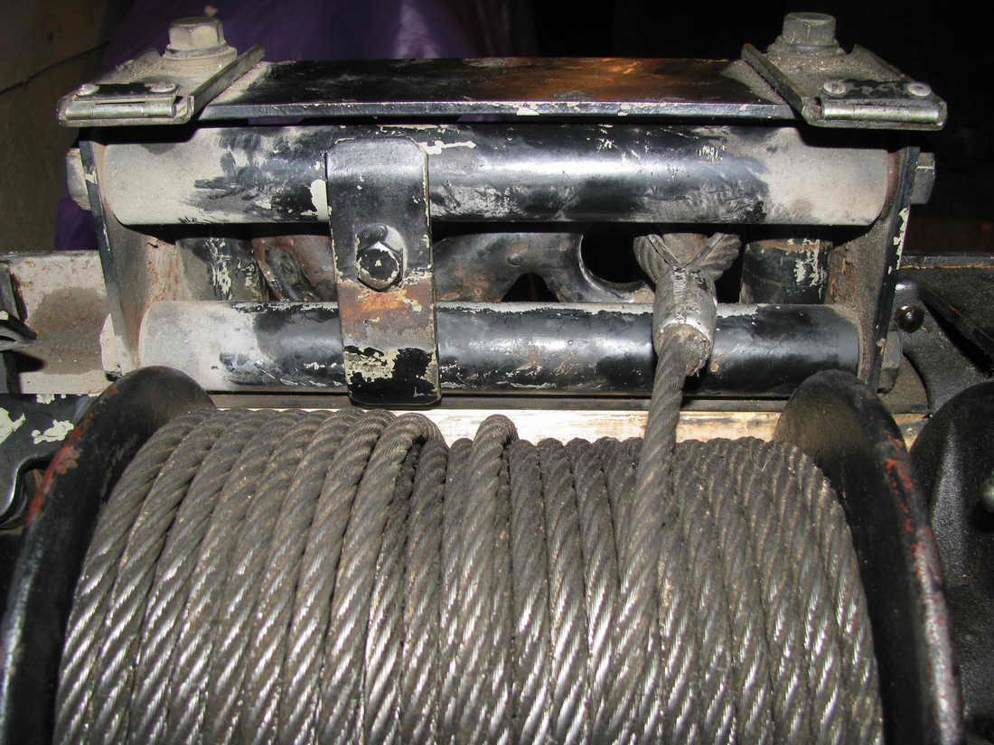

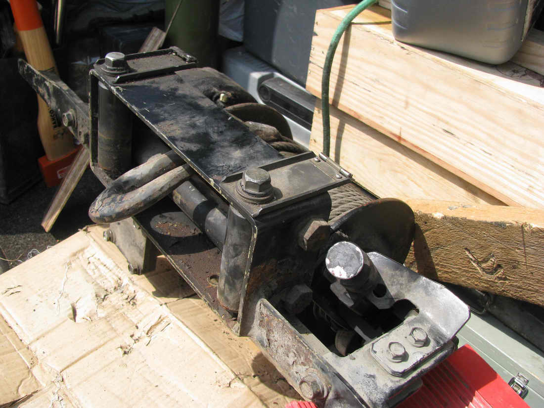

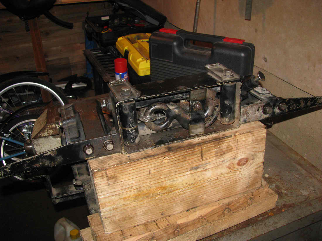

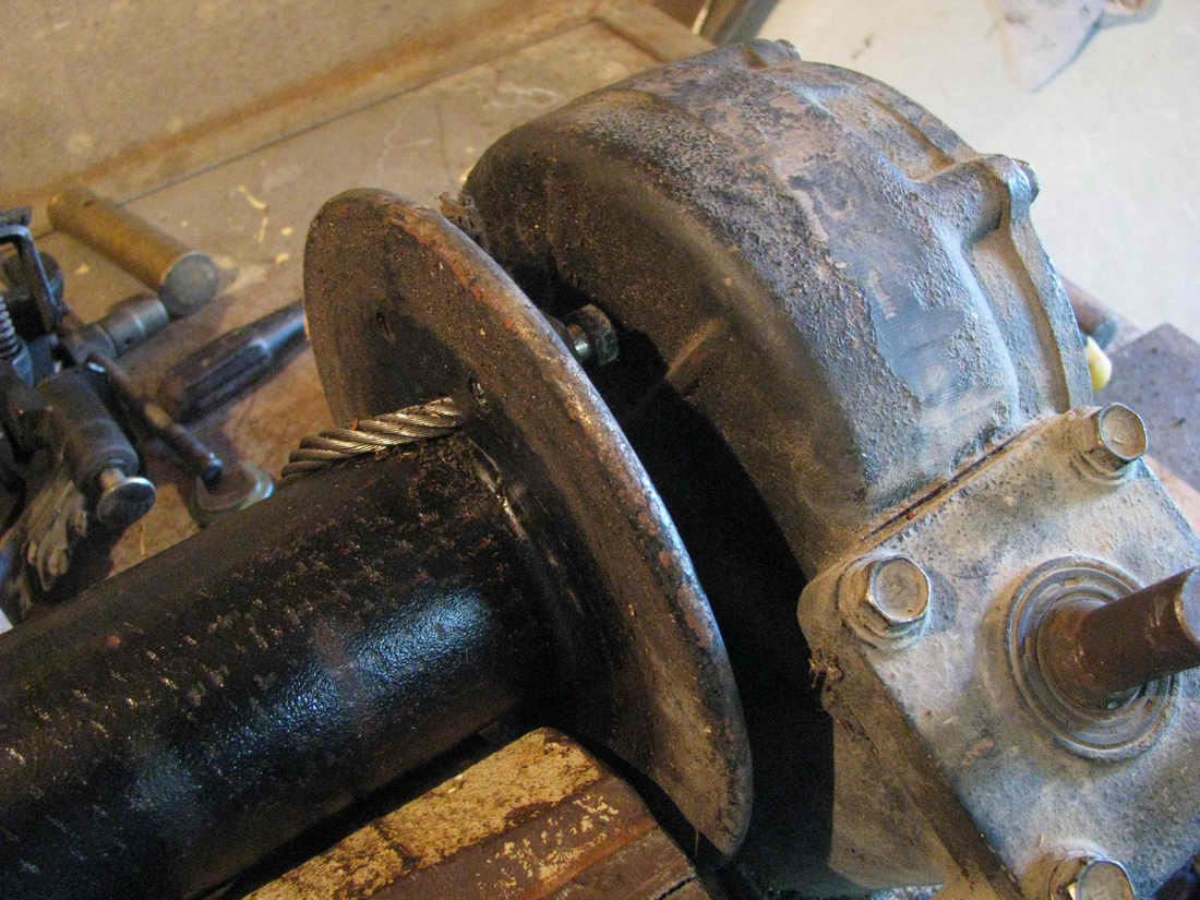

Привет всем.
Вот братцы купиль и палючиль из Хабаровска лебёдку и поскольку с ходу там ничего не крутилось(кроме разве что частичного перемещения муфты кулачковой на валу), то пришлось сделать частичную разборку/смазку/сборку. Надо сказать, что как разбирать не имел никакого представления, но поскольку лебёдка проста как табуретка(табуретка имхо сложнее ), то внимательно присмотревшись к сей железяке понял как примерно она сконструирована и разобрал в общем-то без проблем. Болты отвернулись все, ничего не заломалось. Единственный вопрос возник при извлечении призматических шпонок из вала(с тем чтобы можно было тронуть барабан с места). На фото видно как я сначала постарался зубилом, чтобы поднять шпонку из канавки, но я вовремя остановился, т.к. понял что таким образом окончательно её испорчу. Просверлил отверстие на каждой шпонке(их две), нарезал резьбу и ввернув винт с некоторым усилием но вынул шпонки из гнезда.
Шпонка размером 8х10. Сверлил и резал резьбу М6. В остальном киянка деревянная ну и где-то слесарный молоток помогли. Закисшие места почистил, смазал новой смазкой и собрал. Размотал трос вручную легко(чтобы легче было ворочать барабан), а вот наматывал.. это песня . если кому это предстоит, не завидую. Даже на верстаке делать это муторно. Вот пожалуй всё. Никаких особых секретов. В редуктор не полез и сальники не менял, думаю пока не нужно. Лебёдка не юзаная вроде. Заменю вот только масло в редукторе. Кстати, места где детали закисли, старая смазка затвердела и большей части «спасибо» этой прослойке а не ржавчине(которой маловато оказалось) в том что детали не двигались относительно друг друга.
Если есть вопросы спрашивайте. Что узнал – расскажу. Остальное по мехлебёдкам мона узнать у Рубера, Генри Моргана и конечно Жипера. Может кого упустил – извините, просто я не знаю кто ещё тут знаком хорошо с мехлебёдками. Я пока тоже обучающийся.
ЗЫ В книге купленной у Дебаркадера вычитал что сия лебёдка имеет рабочую тягу в 700кгс, а кратковременную в 2000кгс.

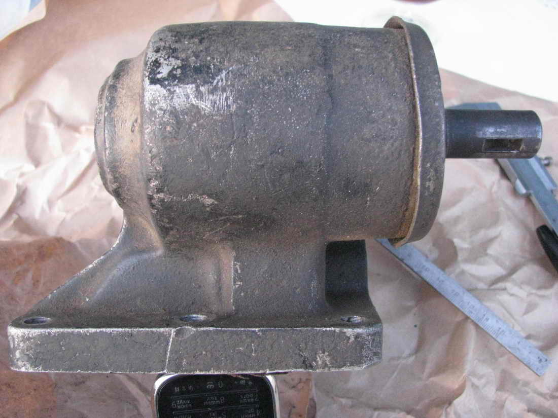

Сменил название темы. Подумал что лучше так: что наковыряю всё сюды про неё.

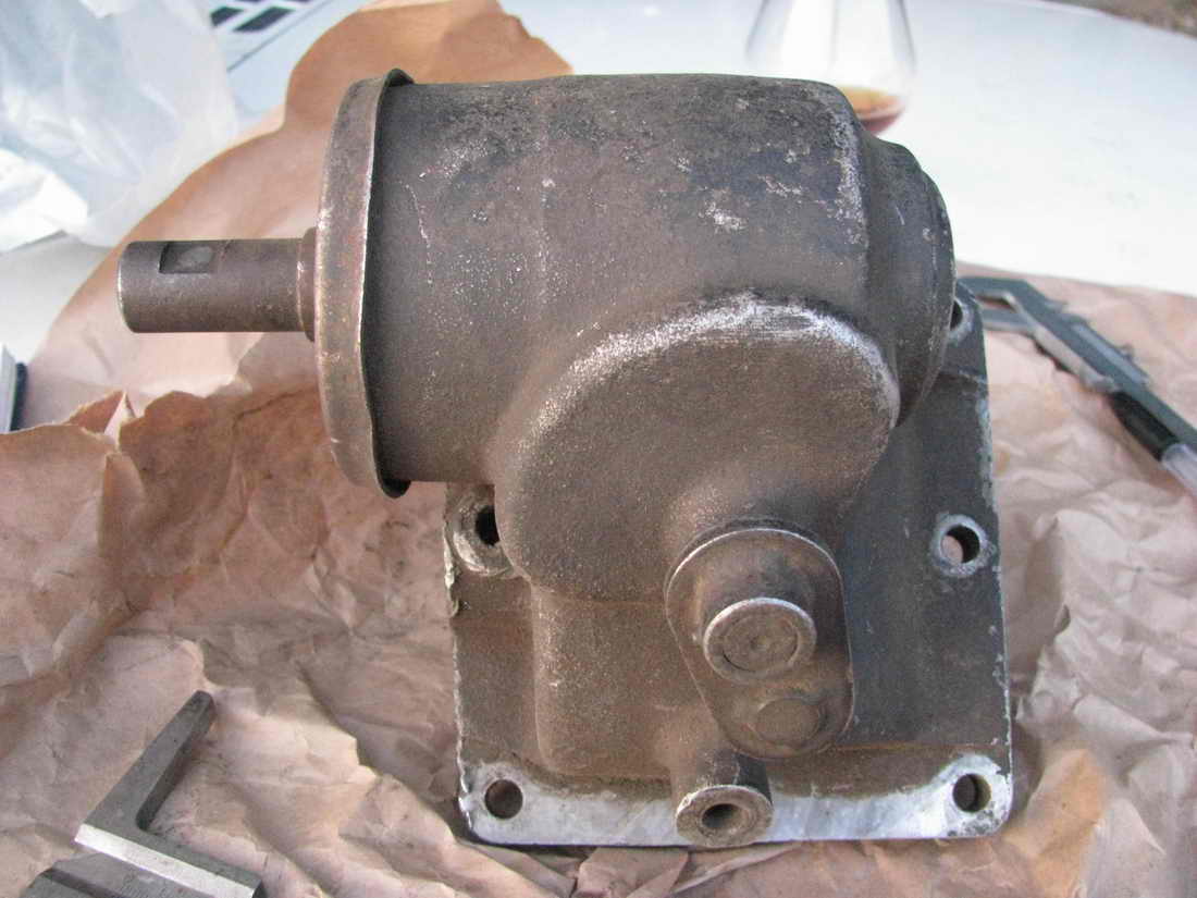

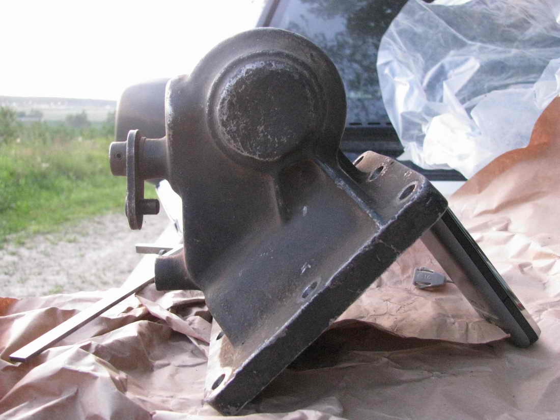

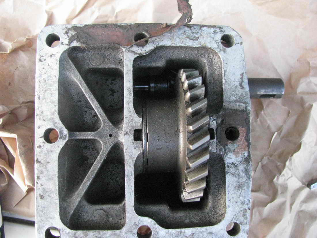

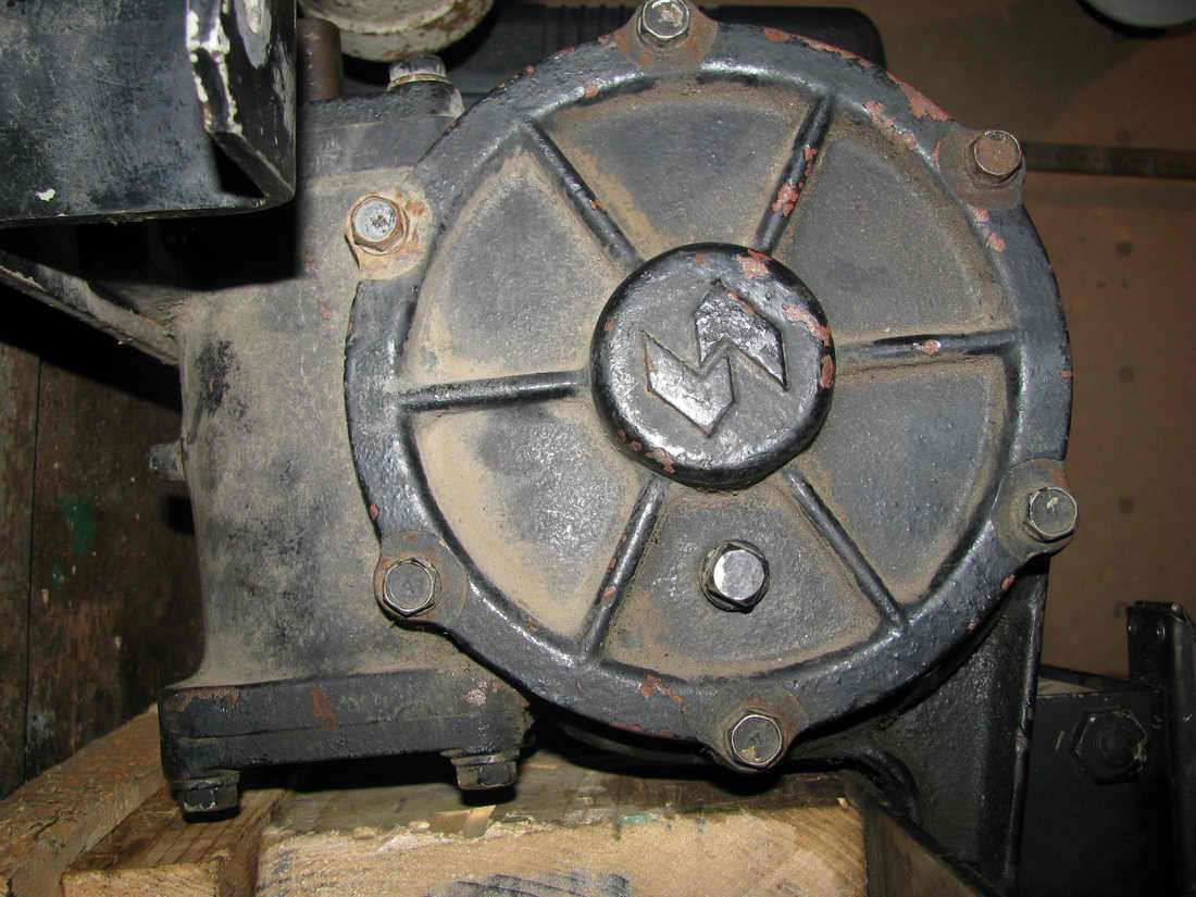

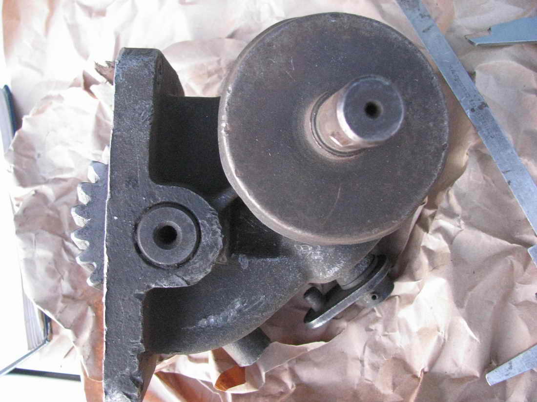

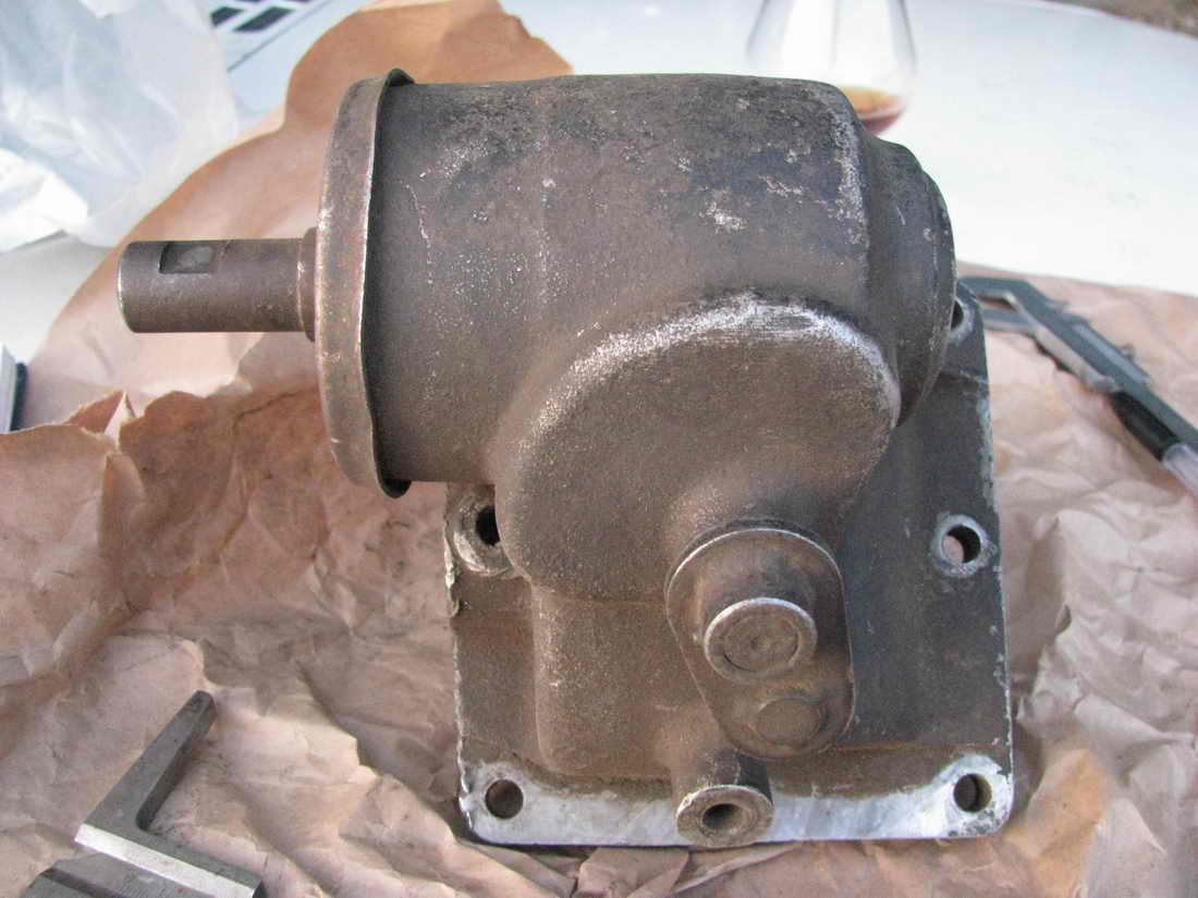

Вот КОМ мною приобретённый. Паразитная шестерня 26 зубов. Думаю перебрать перед установкой, т.к. от руки валик вращается с некоторым заеданием. Думаю грязь.
Прокладка бумажная, очень плотная 0,3мм(измерял штангелем 0,05)

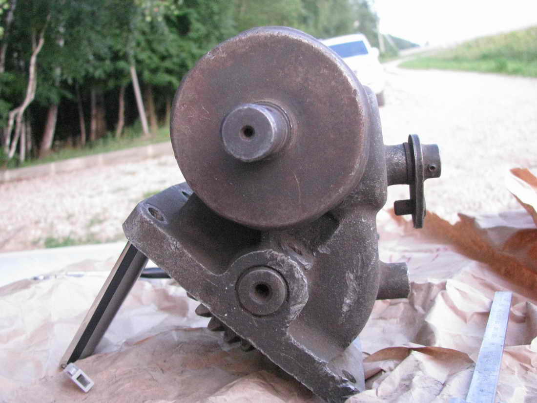

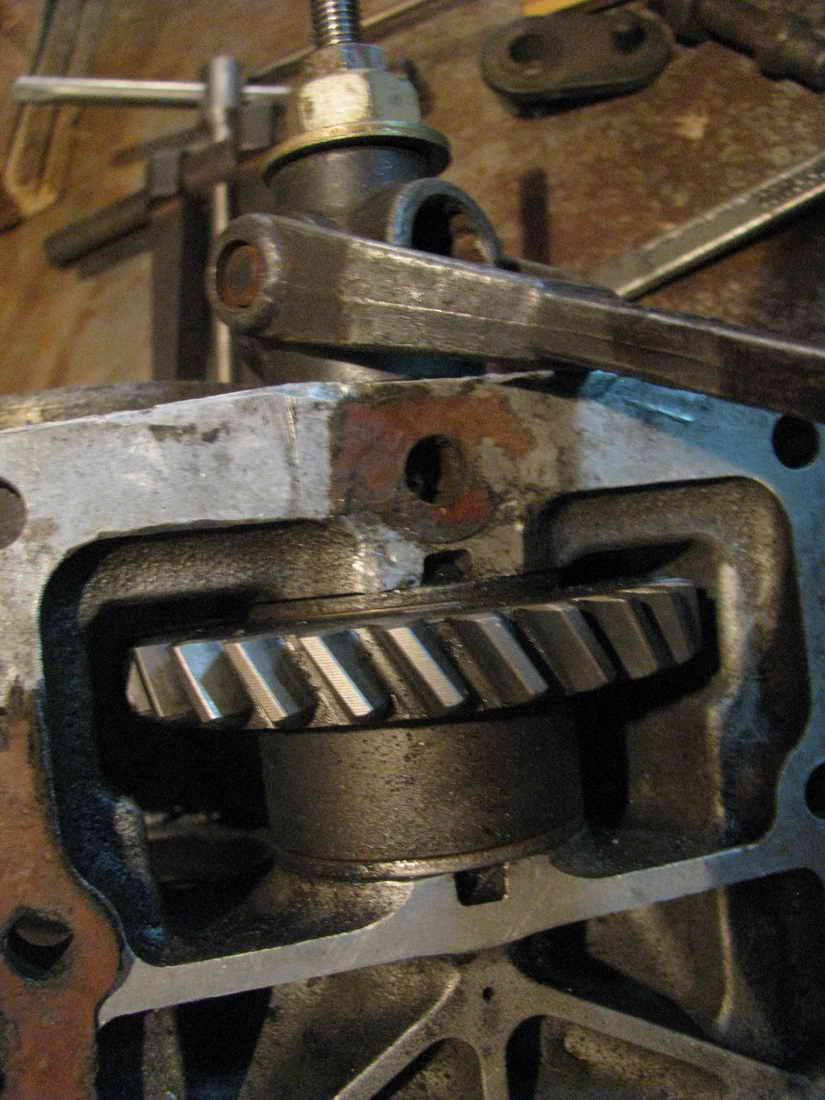

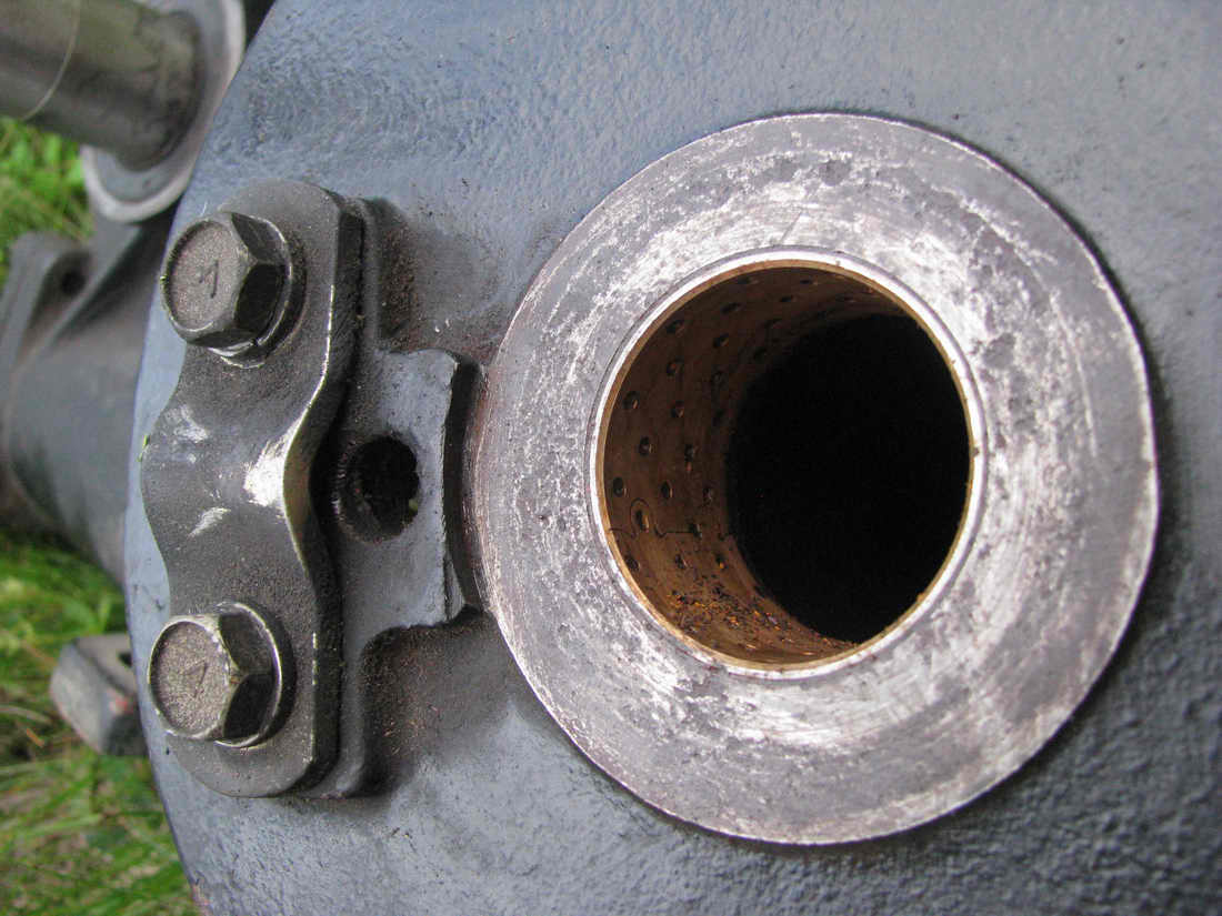

Вот фото. батарейка села и не всё успел сделать. дофотаю - доложу..
Комментарии после. времени нет писать
Шестерня паразитная на 26 зубов. остатки прокладки 0,3мм.

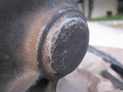

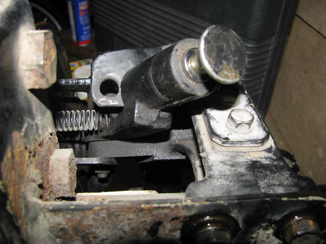

На этом фото видно, что кто-то когда-то стучал молотком по этому месту. там внутри конец выходного вала опирается на подшипник. Зачем стучали? не знаю, догадываюсь чтобы снять КОМ(стронуть) с раздатки. Но стучание не прошло даром,  после разборки с внутренней стороны корпуса в этом месте обнаружил трещины. Вроде пока не сквозные, но всё равно неприятно. не знаю,  влияет ли это дело как-то на посадку вала внутри корпуса. Надеюсь что нет
Этот стальной пыльник призван и закрывает сальник выходного вала КОМа. С него и начал разборку. Помоему сделан он по дурацки. т.е. один раз запрессованный на вал конечно дело своё делает, но вот если возникла необходимость его снять то всё, гнётся и деформируется. не нашёл способа как его снять без повреждения. Снимал съёмником. Железка тонкая потому изогнулся. кое как поправил молотком но уже не то. Как думаю железка меняется на новую всякий раз когда перебирается КОМ. Новой нету,  буду ставить эту или закажу/изготовлю новую.

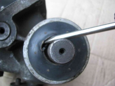

Стараемся аккуратно вывернуть сальник, чтобы не повредить отвёрткой поверхность вала по поторому трётся воротник сальника. Лучше использовать крючок из стальной проволоки, но его у меня не было под рукой, потому воспользовался отвёрткой.
Последний раз редактировалось Alessandro 26 июл 2011, 12:40, всего редактировалось 2 раза.

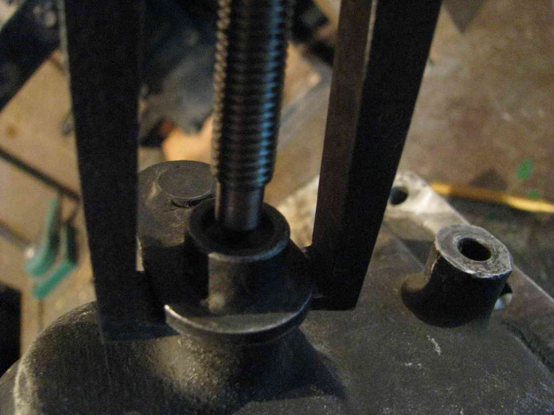

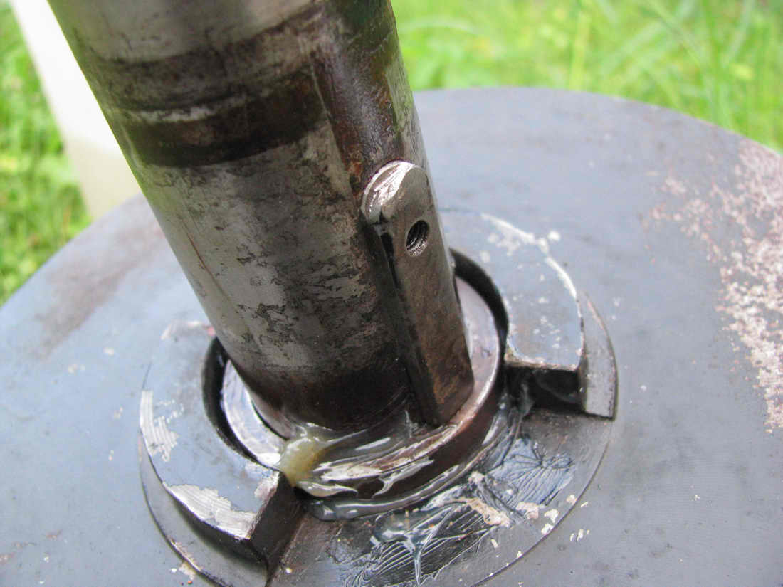

Ещё фото

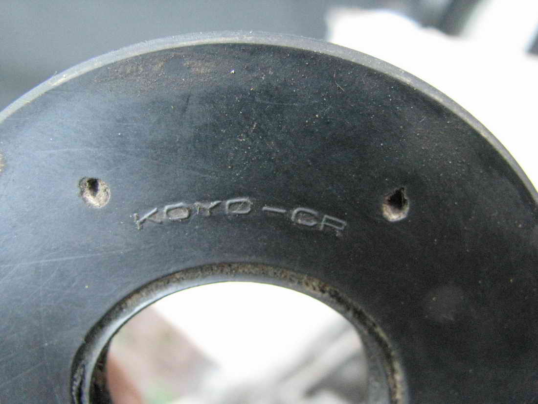

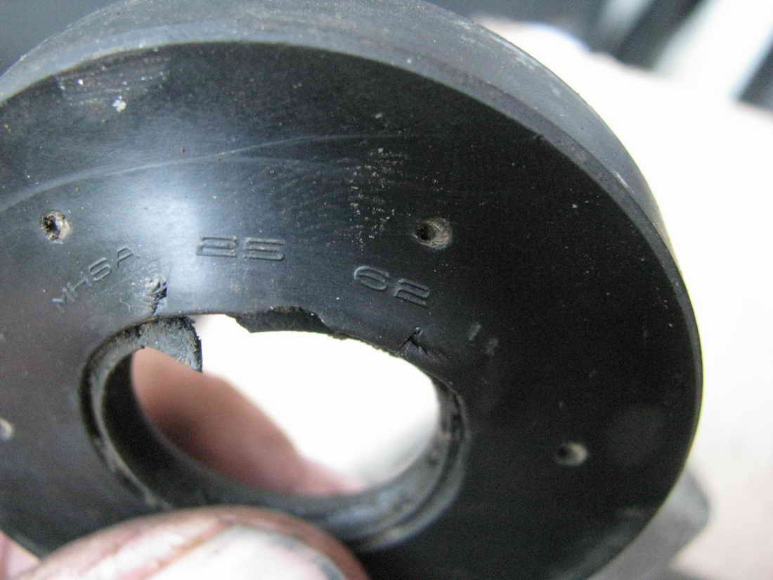

Он же. Размер или каталожный номер? 25 62 11
Выковырянный сальник. Фирма наверное указана KOYO-CR

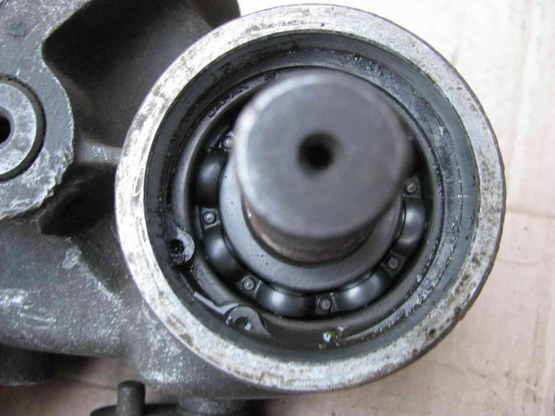

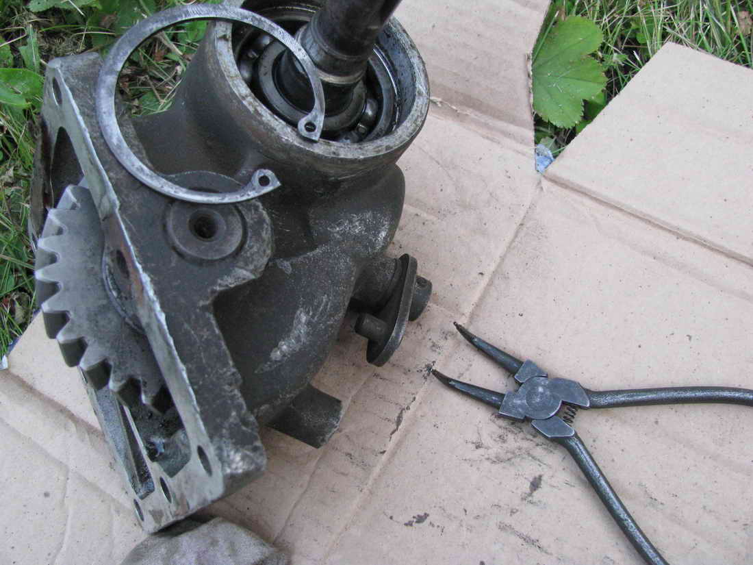

Вал ещё на месте. Вся сборка фиксируется стопорным кольцом. Чтобы до него добраться нужно снять стальной пыльник, потом сальник и уже потом видим то что на фото.

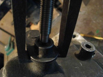

Снимаем стопорное кольцо с помощью специальных клещей. Эти что на фото барахло. минут 5 пытался ими этот колько выудить но оно постоянно срывалось и вставало на место. пришлось помогать отвёрткой. Лучше иметь хорошие клещи.

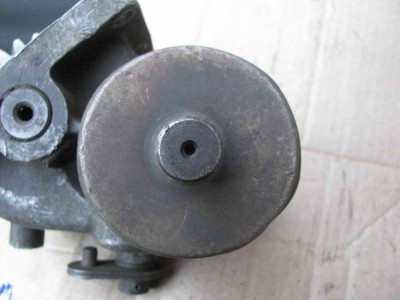

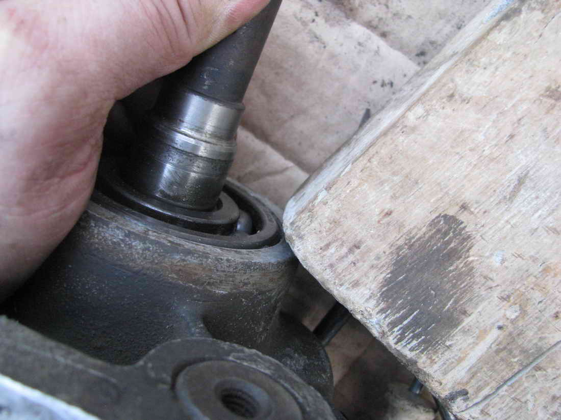

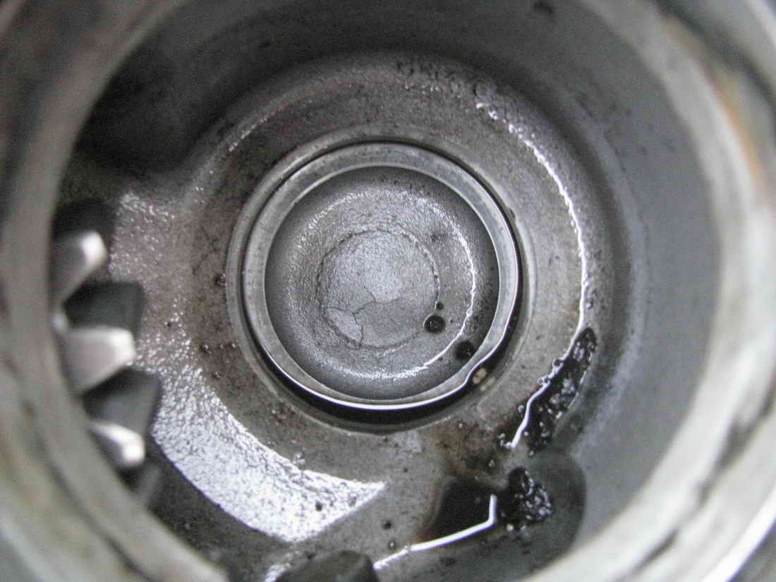

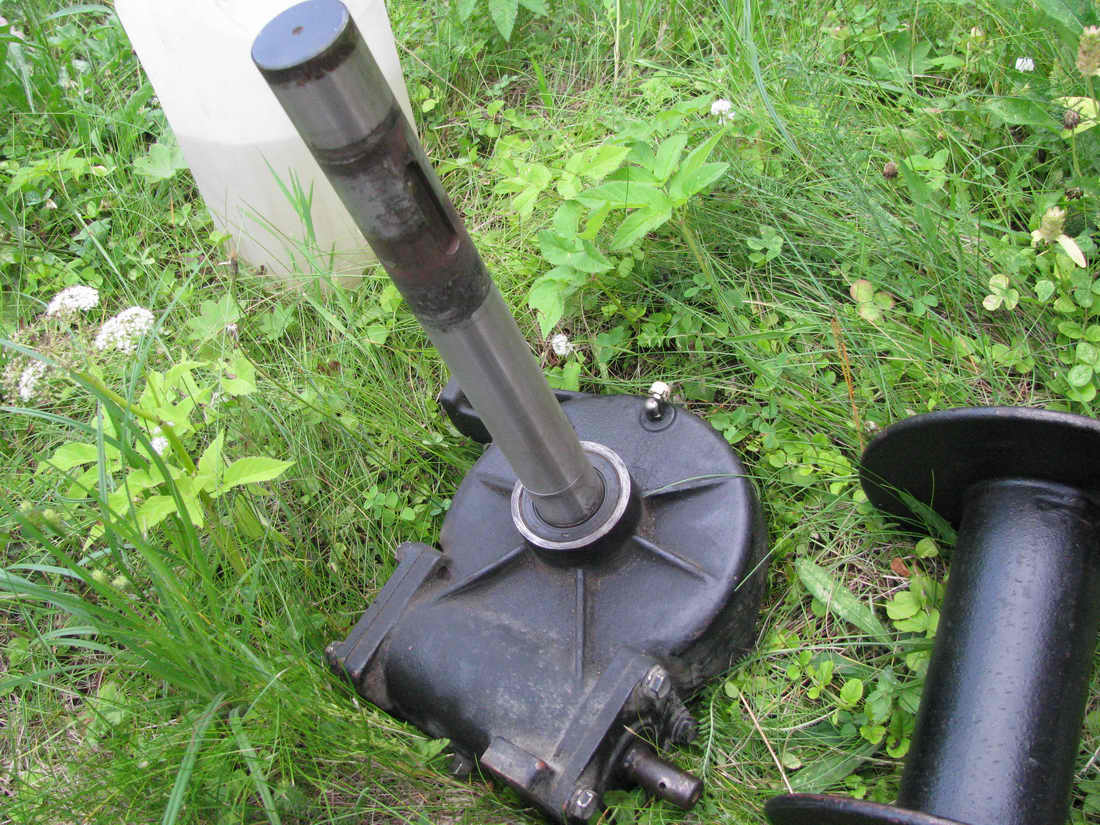

Вал вытаскиваем удерживая его одной рукой за выступающий конец,  а второй рукой стучим аккуратно деревянной киянкой по торцу отверстия корпуса. Деревянной киянкой понятнопочему: корпус алюминиевый и стальным молотком и даже из цветмета края легко можно испортить-завальцевать. вышел вал потихоньку, но хорошо. Выходит вместе с подшипниками.

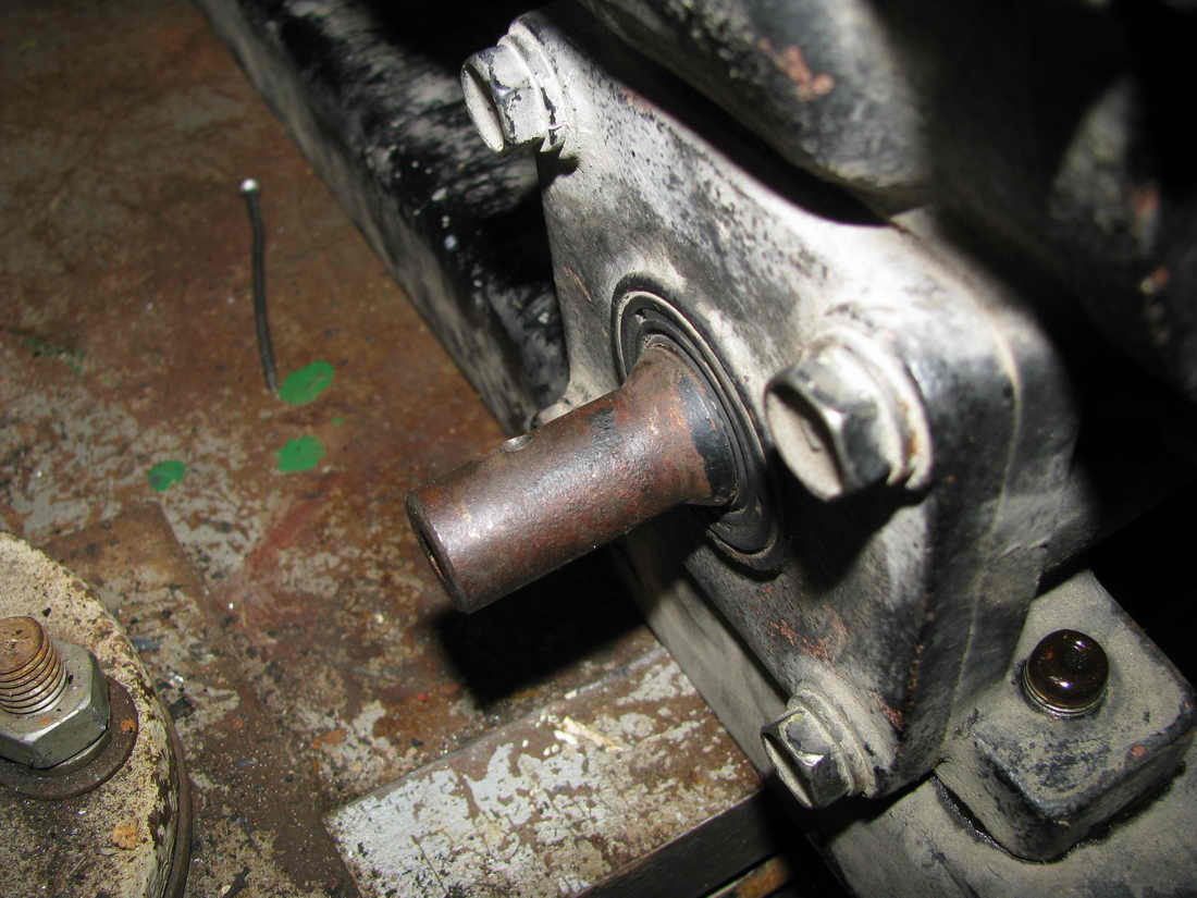

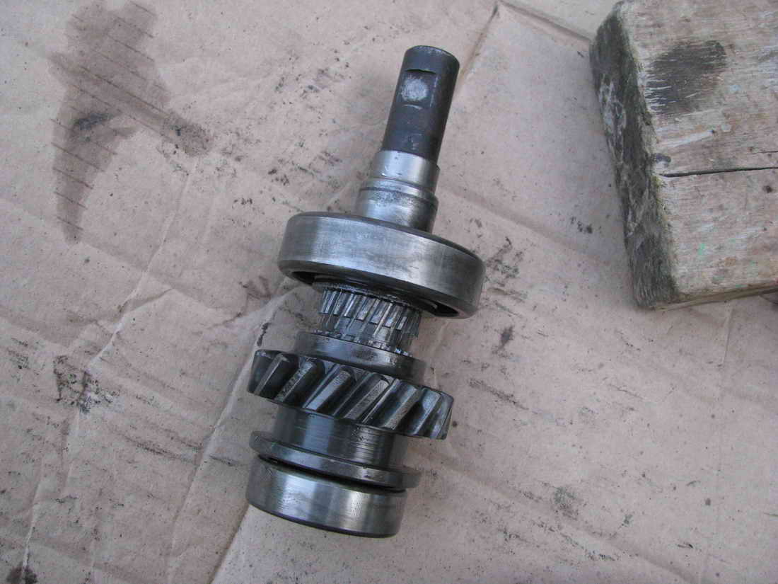

Вал в сборе, только что после выпрессовки из корпуса

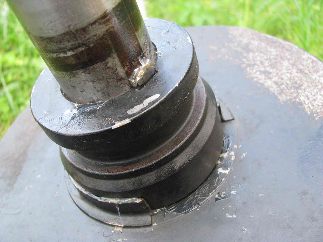

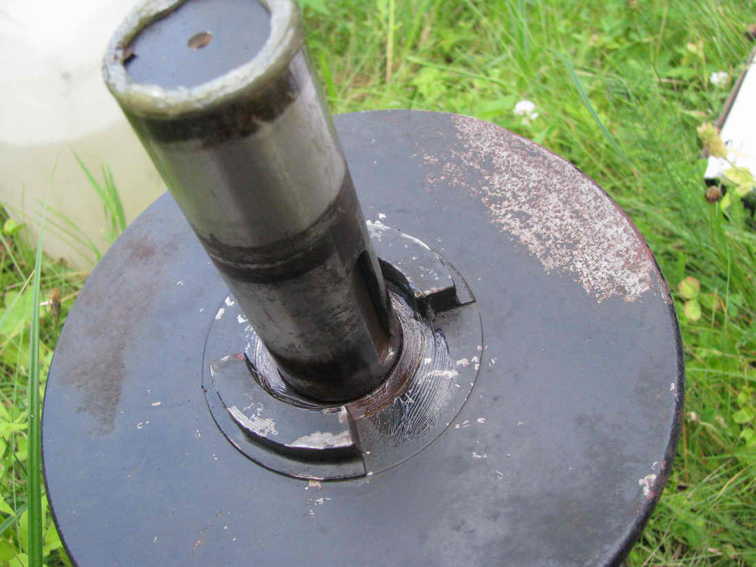

А вот и трещины,  которые образовались от ударов молотком снаружи по корпусу в этом месте. Опять грязь.

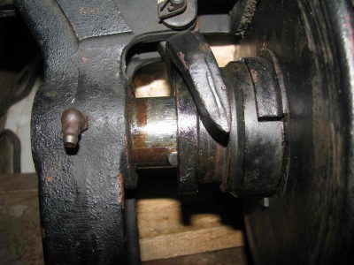

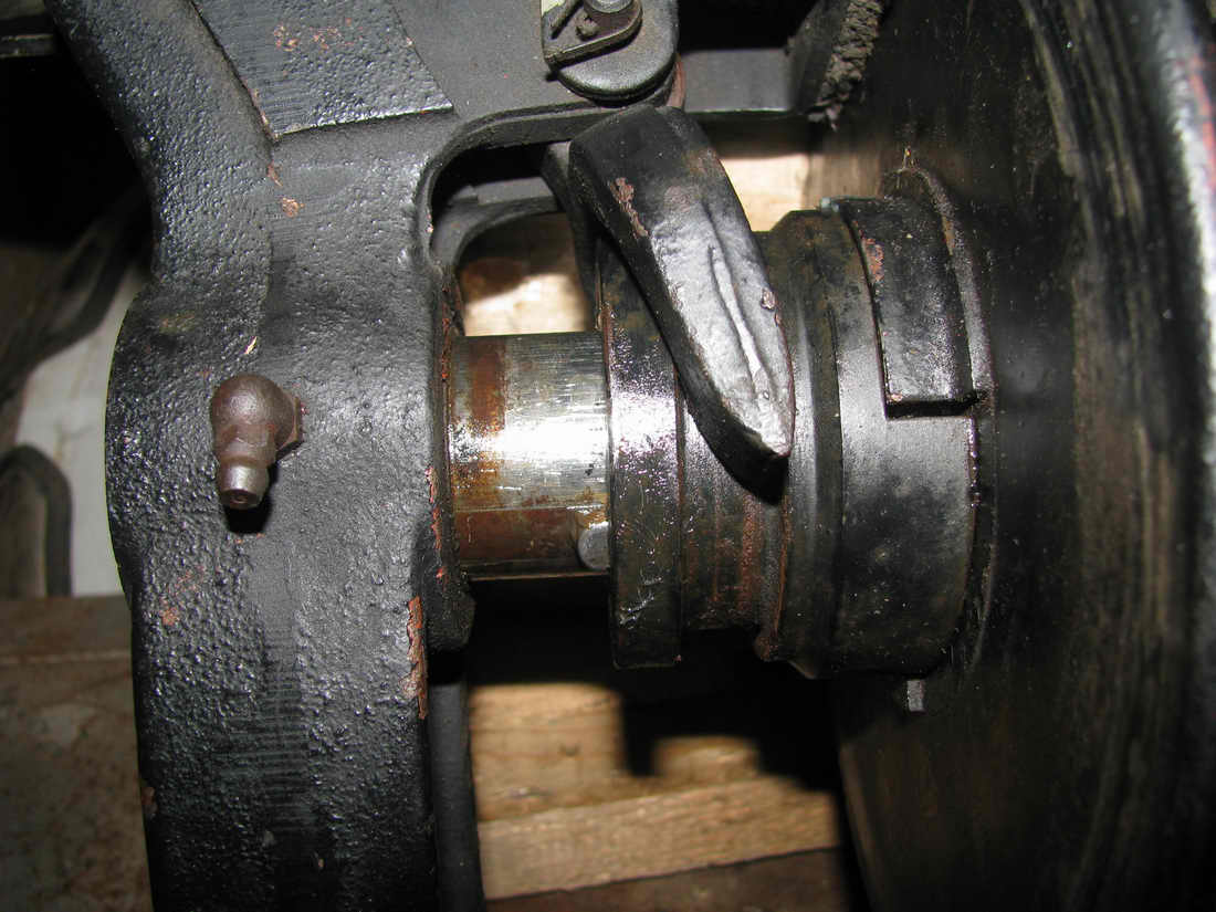

Кулиса двигающая зубчатую муфту по валу и разобщающая с её помощью вал с паразитной шестерней. Внутри видна грязь, комки

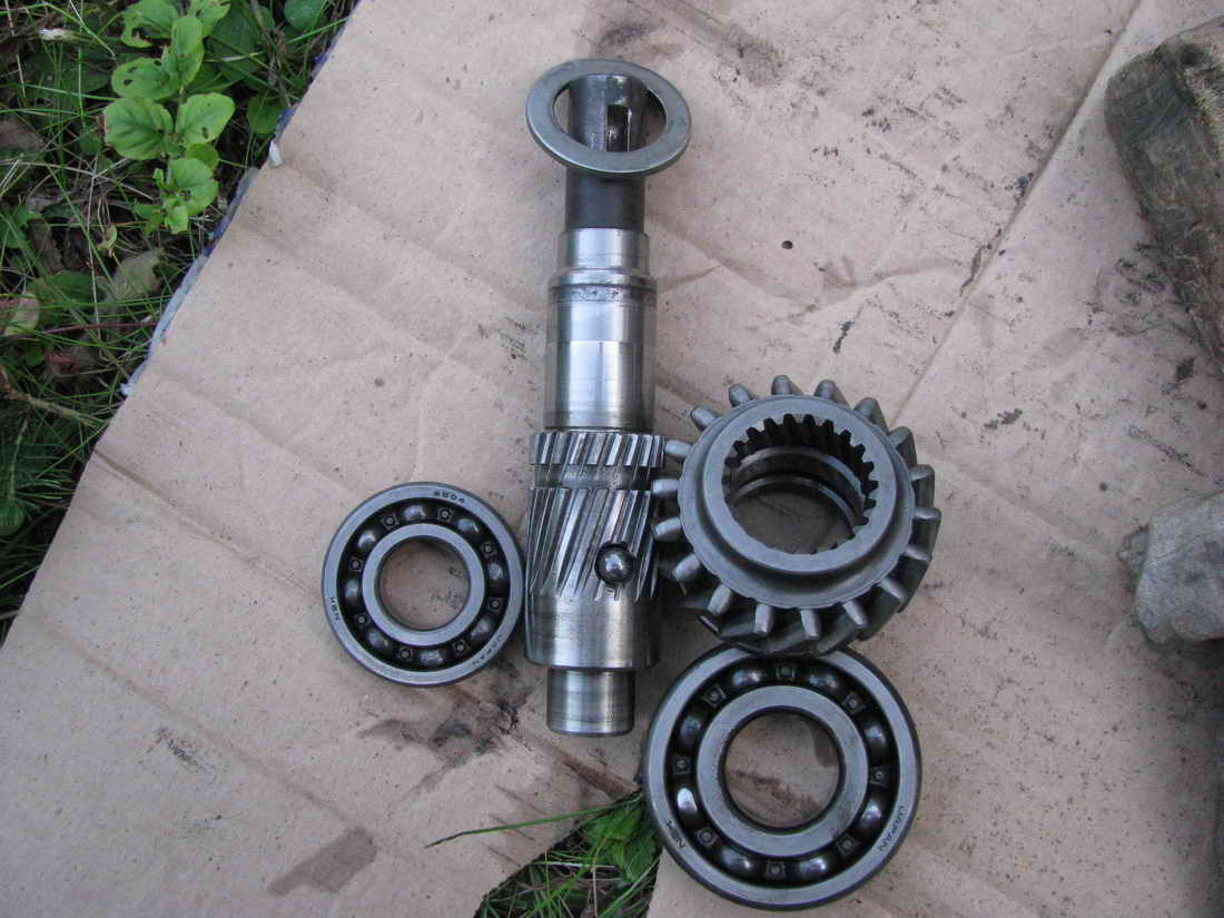

Потроха КОМа. Передний подшипник 6305, задний 6204. Оба фирмы  NSK. Передний большой снимал съёмником. Пошёл туго. Задний посадка плотная но снял с вала рукой.

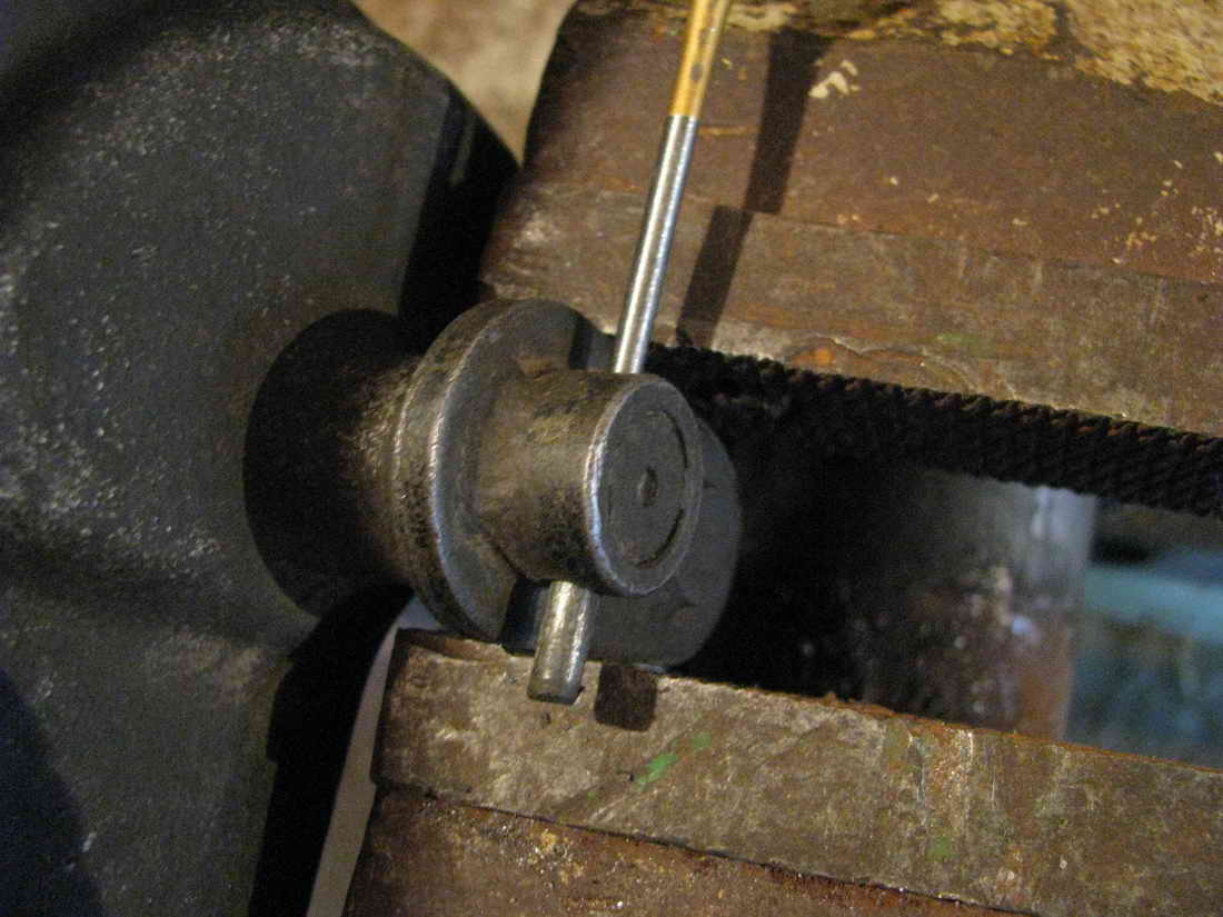

Выколоткой подходящего диаметра выбиваем  штифт фиксирующий рычажок привода кулисы зубчатой муфты включения КОМа.<br />Я может что не так называю. Х.з. как всё это называется, на ходу придумываю. :)
Последний раз редактировалось Alessandro 26 июл 2011, 13:00, всего редактировалось 1 раз.
Alessandro
Сообщения: 3805
Двигатель:: 4G54
Мой автомобиль(и):: Pajero ll
Поблагодарили: 25 раз
Re: Механическая лебёдка Паджеро
Сообщение Alessandro »

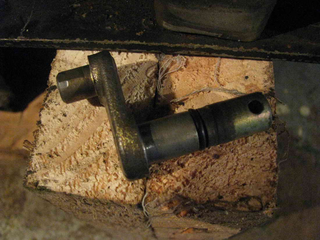

Ещё фото.
Почему фото задом наперёд загружаются? ТО что нужно сначала и потом по порядку, всё наоборот. блин, помрёшь подгонять текст к фото.

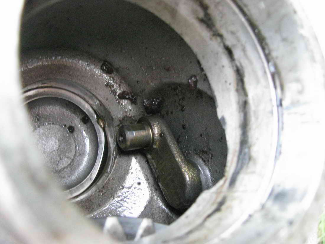

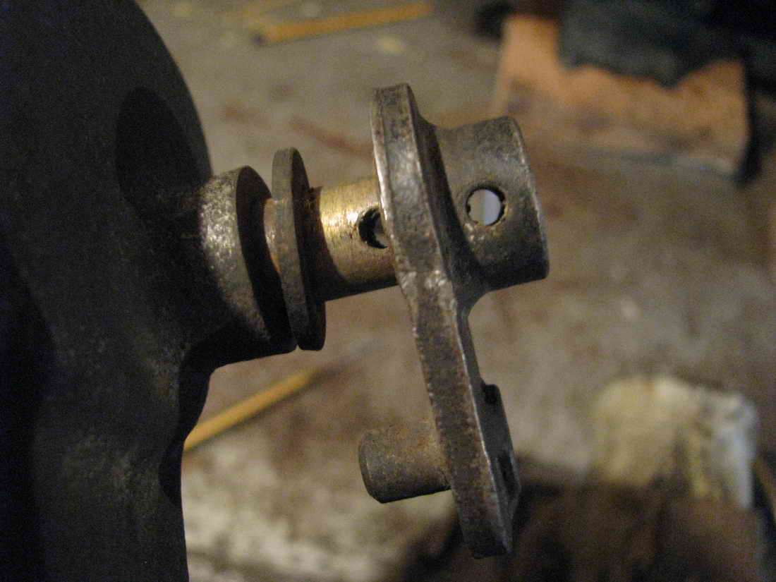

Рычажок включения КОМа после выпрессовки фиксирующего штифта снимается легко с помощью всё того же съёмника.
Выпрессованный с места рычажок включения КОМ. После этого кулиса вытаскивается изнутри корпуса КОМа. Перед этим нужно конечно изъять из корпуса вал со всей чепухой.
Кулиса двигающая зубчатую муфту внутри корпуса. Можно на ней увидеть уплотняющее резиновое кольцо которое не даёт маслу сочиться наружу КОМа. С виду хорошее,  потому менять не буду.

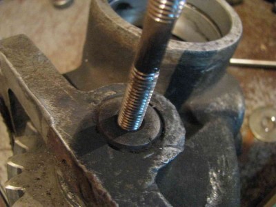

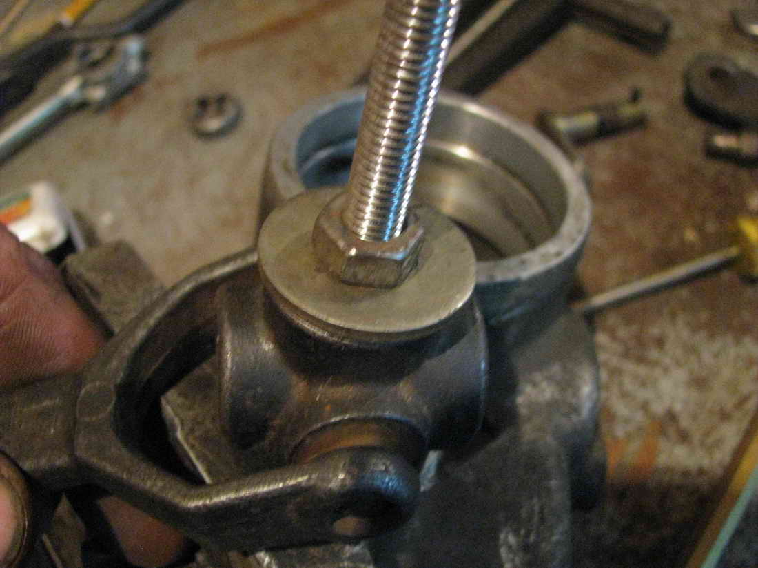

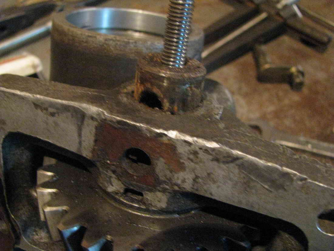

Для выпрессовки оси паразитной шестерни нужна шпилька М8 достаточной длины.  взял примерно  100мм(была под рукой). Шпильку вкручиваем в торец оси. Резьбу оси лучше почистить(я прогнал метчиком) и потом шпилька вворачивается легко.
На шпильку одеваем кусок стальной или юлюминиевой трубки внутренний диаметр которой больше выпрессовываемой оси(чтобы при выпрессовке ось входила вовнутрь трубки). Сверху нанизываем шайбу перекрывающую диаметр трубки(чтобы не проваливалась внутрь),  накручиваем гайку на шпильку и выбрав слабину ключом продолжаем её навинчивать. Ось стронется и станет выходить из отверстия.
В отсутствие трубки подходящего размера начал выпрессовывать с помощью торцовой головки. после на последнем этапе,  когда ось вышла на определённую длину,  нашёл огрызок алюминиевой трубки и вытащил осьокончательно. Лучше иметь конечно съёмник для подобных вещей, но можно обойтись и тем что под рукой.
Начало выпресовки оси паразитной шестерни.
Сообщение Жипер »
Alessandro писал(а):ПоУсё дорого, везуть долго. посему колхоз из мозга + русская кувалда приветствуются :*CRAZY*: Что русскому жиперу хорошо, то ипонскому анженеру смерть ::-|:
Я ш напесал - ищи расейские сальники по образцу.
На мицу из Экзиста скорей всего придет отказ (как у мну).
У меня щаз стоят все расейские сальники в лебеде.
ftsyuri1@mail.ru
Спасибо. это я отвечал товарищам по счастью(владельцам мехлебёдок) :) Сябе таки поисчу аналог мож евпропейский. наши наверное быстро дубеют.
Юрий, а что вот с пыльником который стальной(что сальник на КОМе закрывает), как из ситуации выходишь? снимая намял я его изрядно. имхо криво встанет.
Подшипники нашёл, пара койо около 900р. сальник тоже рублей 400-500. ну ещё вот игольчатые подобрать. короче долларов в 100 переборка встанет. фих с ним, лишь ба в раздатку встал. времени нет проверить. на выходные может прикину
