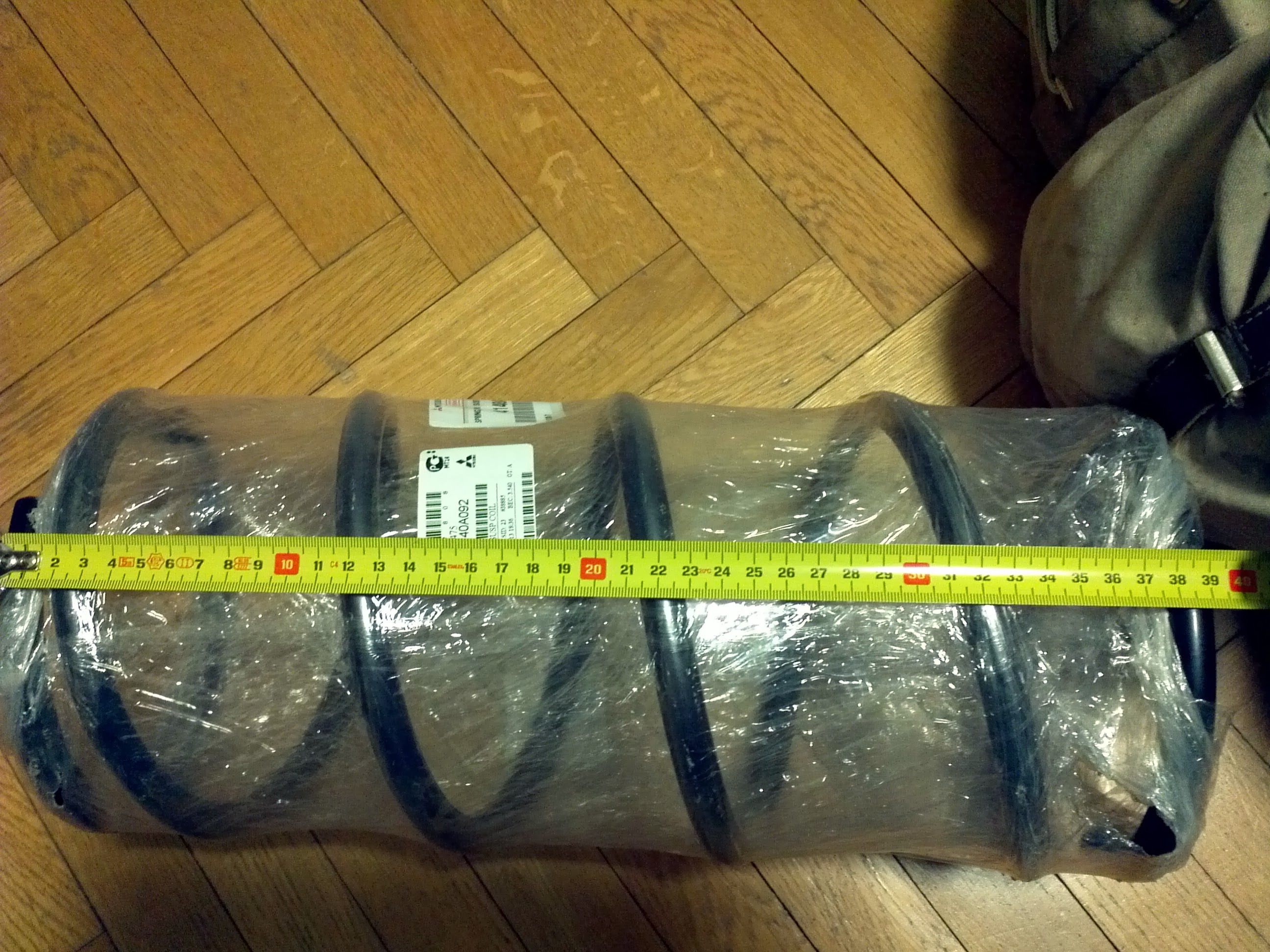

У этих 390 длинна, на см больше. Да и вес поболе наверное =3.540
В Киеве пружины обошлись 190 дол.

Внесу свои 5 копеек авто с марта 2011г. Пробег 85000км. С газовым баллоном вместимостью 92 л. и весом кг. 50 вместо запаски и запаской и ящиком для шмудряка в багажнике катаюсь с 35000км. 1,5 года. Чувствую что чаще на пузо стал садиться, с новья такого не было. Решил озадачиться, прошерстил форумы сделал вывод что вес моей кормы мало чем отличается от веса с силовиком. Остновился на KYB т.к. самый легкий и быстрый способ приобрести. Теперь будем ждать той самой печальной просадки как у большинства.
пробег 85 т.км. бенз бак полный, газ. литров 70.
После замены пружин бенз бак полный, газ. литров 40.
высота старой пружины в рабочем положении
расстояние от арки до центра на вывешенных колесах
русский Hi-Jack
русский Hi-Jack
расстояние от арки до центра на новых пружинах

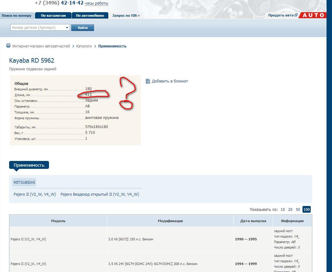

rd5962 такой же длины как и rd5963? Если без обвеса, наверно надо взять 62 пружины? Можно их ставить со штатными амортами?

На сантиметр длиннее..
А что с амортами? При замене сзади штатных пружин на более длинные (без фанатизма) надо менять аморты?

Я на предыдущего спорта ставил Kayaba RD 5965 - отличие от стока в лучшую сторону, плюсом авто поднялось прилично. Года за 4 не просело... думаю - а если ее в нового Спорта поставить? Отличие от 62,63 в более тонком прутке 15мм.
