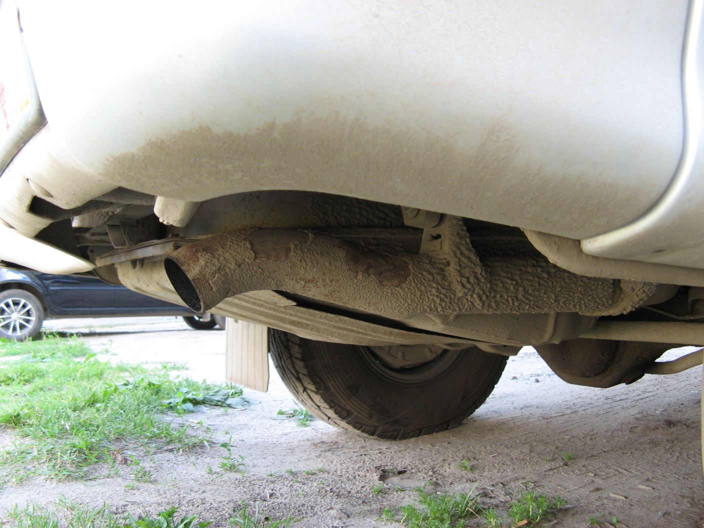

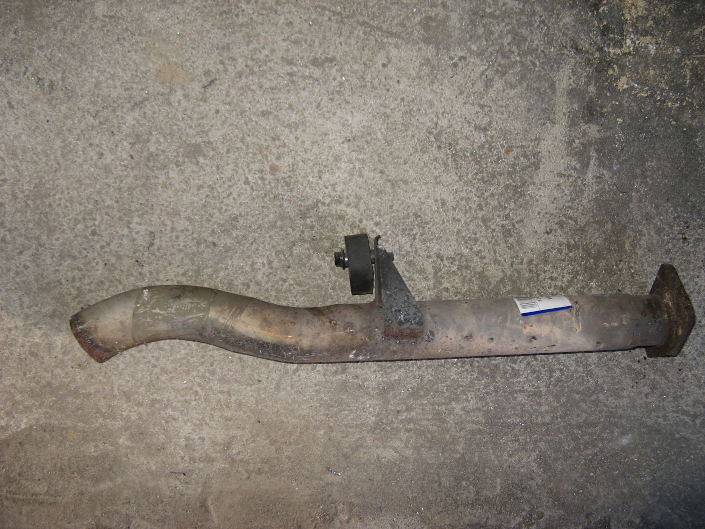

Поглядел фотку, спасибо! Благодаря этому понял, что на моей машине колхоз, и та часть, что отвалилась уже приваренная. Но шовчик был ровный, да и шибко не разглядывал я это место раньше. А про кончик трубы думал, что его замяли, а потом выправили. Вот у себя в архиве нашёл фотку случайно, как оно было...
Дим, фотку жиперской трубы- это конечно неплохо, но мне гораздо интереснее бы было посмотреть, как на машине располагается кончик выхлопной по отношению к бамперу. Если можно, сделай такую фотку: вид сбоку, и чтоб объектив был был примерно на уровне низа бампера.
Шибко не горит, могу подождать.

Примерно так у меня это выглядит, правда это не оригинал, но у родного форма была один в один.

Ага, хорошо! У меня кажись чуть длиннее торчала и ещё изогнута была в сторону боковины.

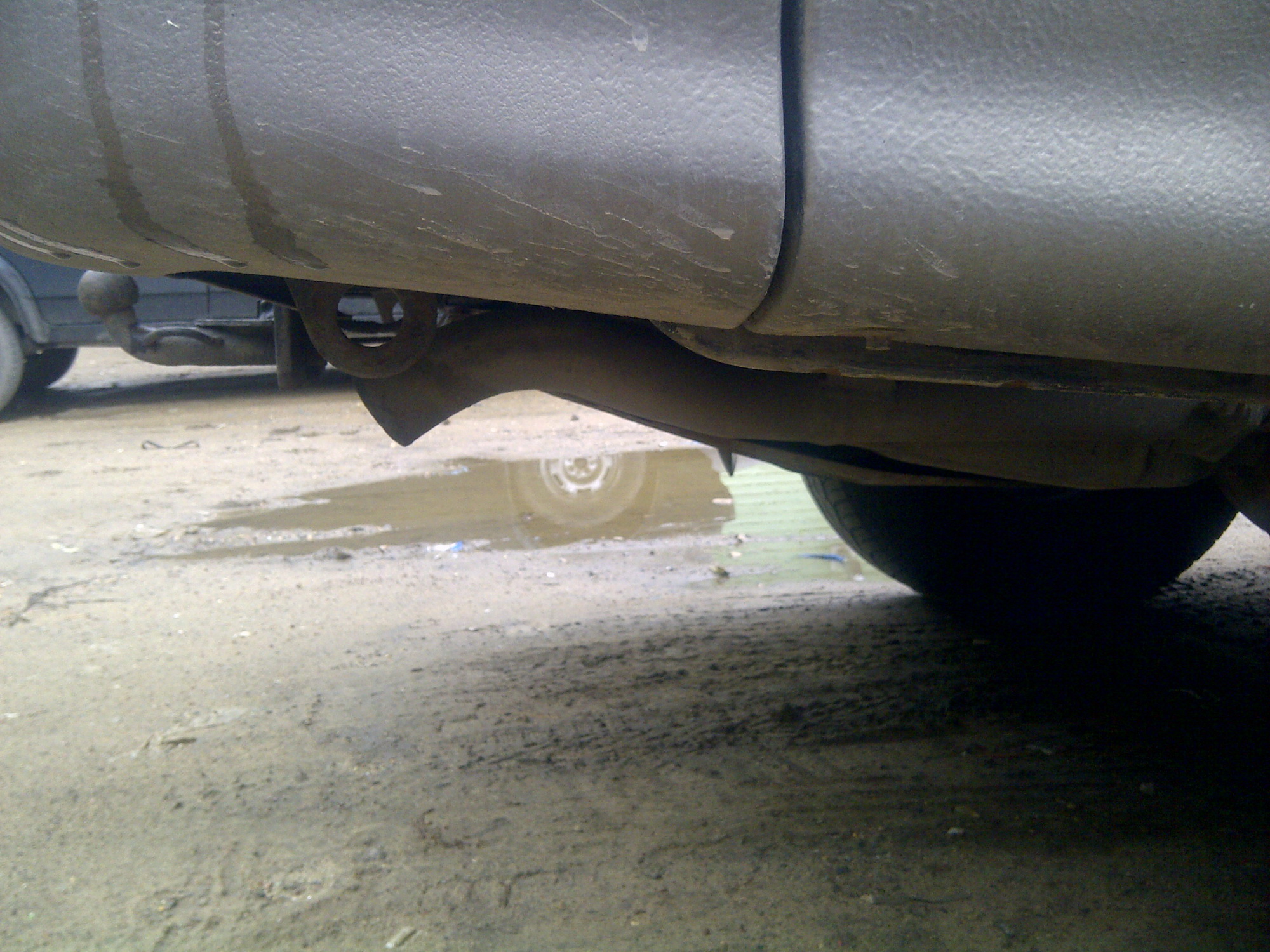

Смотрю, уже накидали фоток, но раз уж сфоткал, тоже закину.

de писал(а):Смотрю, уже накидали фоток, но раз уж сфоткал, тоже закину.
Ты не преживай, всё нормально! Я ж "северных оленей" вообще не видел! :) . Сейчас хоть есть от чего отталкиваться!

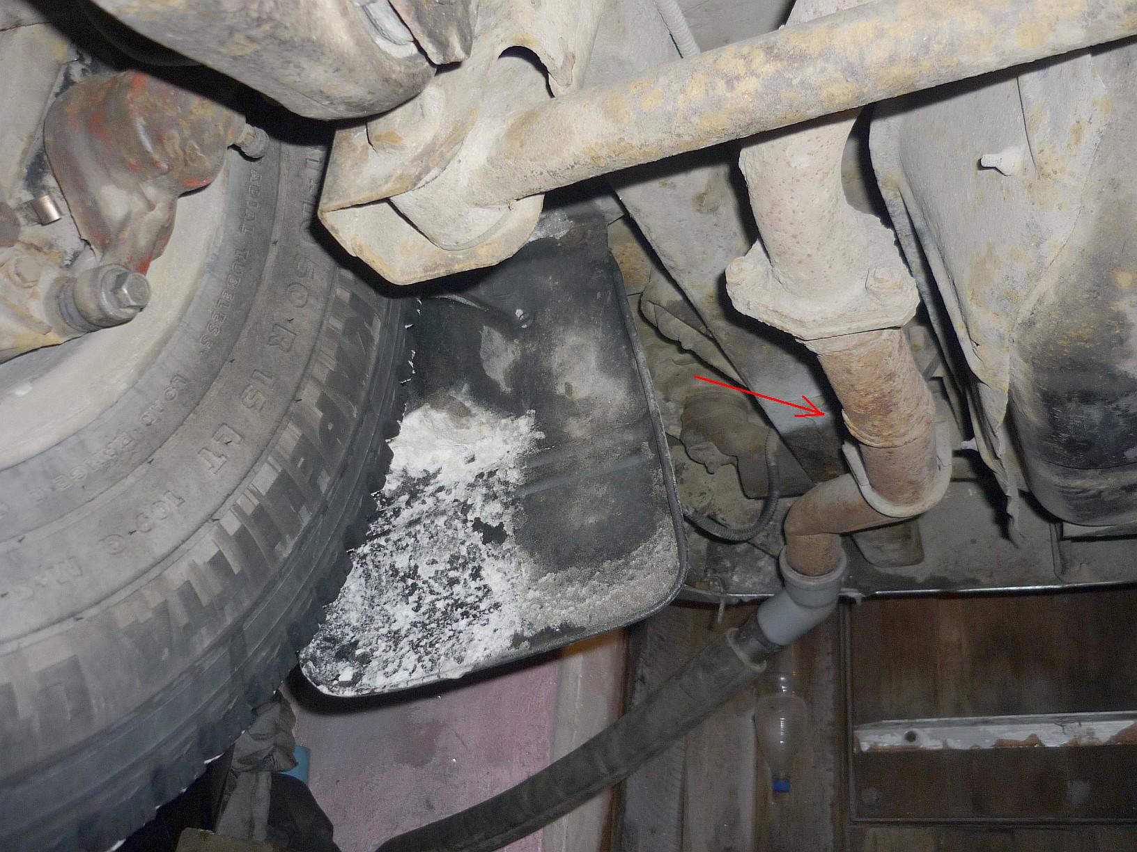

а у меня прямая, почти рядом с бампером оО

Зачит видимо не родная... В мануале все с кривыми кончиками...
Но если трабла с засасыванием выхлопа в салон нету, то мож и не стоит заморачиваться?

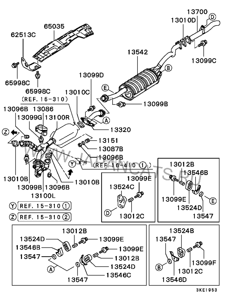

Прикупил тут намедне себе паджеро 2. По вину пробил по экзисту схема вроде такая:
Только ката нет. Видимо его уже ликвидировали давно.
Исходя из схемы (и по факту) у меня только одна банка. Резонатор наверное называется?
Экзист за оригинал просит 18 рублей. Босала в аналогах нет, да и не особо вроде отзываются о нем.
Жиперу отписал, у него нет такого, да и отдает он целиком (вместе с катом) за дорого.
Не подскажете где может с разборки другой поискать оригинал бу? К кому еще можно обратиться? За оригинал 18 рублей жаба давит платить...
