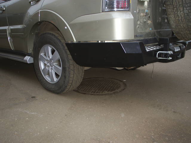

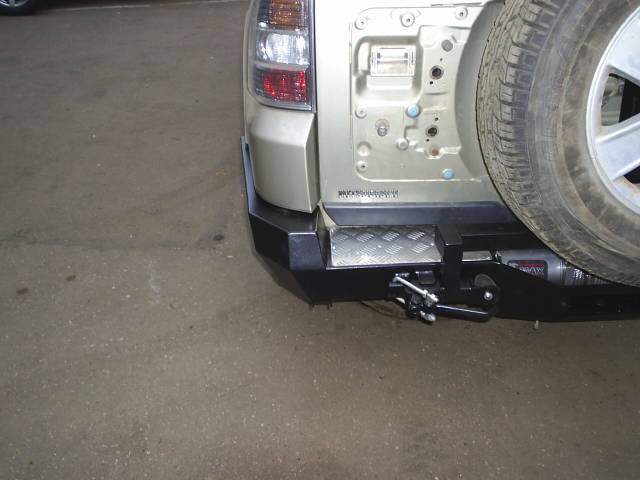

алексей - Маленький Мук писал(а): Ну есть отважные мальчишки( тыж понимаеш ;) ) но все мы знаем чем это чревато ::-D: и чем заканчивается :*JOKINGLY*: крыши и кузов пополам :*ROFL*:
под пытками пришлось сделать ::-D: ::-D: ::-D: зато назад отвинчуется ;)

2 мшу: где такие ручки-фиксаторы калитки берутся? и петлю калитки с чего делаешь? из ступицы ваза?

марсель писал(а):2 мшу: где такие ручки-фиксаторы калитки берутся? и петлю калитки с чего делаешь? из ступицы ваза?
Клипса-модифицрованный "запор борта камаза"
шарнир: поворотный кулак таза классики,ессно с отболгаренными и оттокаренными ответвлениями под Ш.О.,и ивоные конические подшипники( 39,5" ЖИВЁТ!-ПРОВЕРЕНО)(тока болтить!!!! сварка на поворотном шпинделе-зло)
позырь "запор",если не понравицо-я те ссылю(спасибо Ruber),там замок самодостаточный,правда рукоять обрезиненая и красная-по пидорски смотрица))))))

МШУ писал(а):под пытками пришлось сделать ::-D: ::-D: ::-D: зато назад отвинчуется ;)
Саш, а снизу-сзади какую-то защиту делали или тока бампер? там справа трубки печки-кондея торчат совсем открыто ... ну и ящик третьего ряда сидений обычно трется об землю ...

wildfisher писал(а): Саш, а снизу-сзади какую-то защиту делали или тока бампер? там справа трубки печки-кондея торчат совсем открыто ... ну и ящик третьего ряда сидений обычно трется об землю ...
Не знаю....мне 4х4 партс притащили бибику(лебедка то т-макс ;) )
кстати не вижу технических проблем закрыть печку отдельным листом....но ,так,без фанатизма,а не прыгать с валунов :*VICTORY*:
зы там ацкий "съезд" из за коробки с лебедкой получился,скорей на ней будит виснуть...
