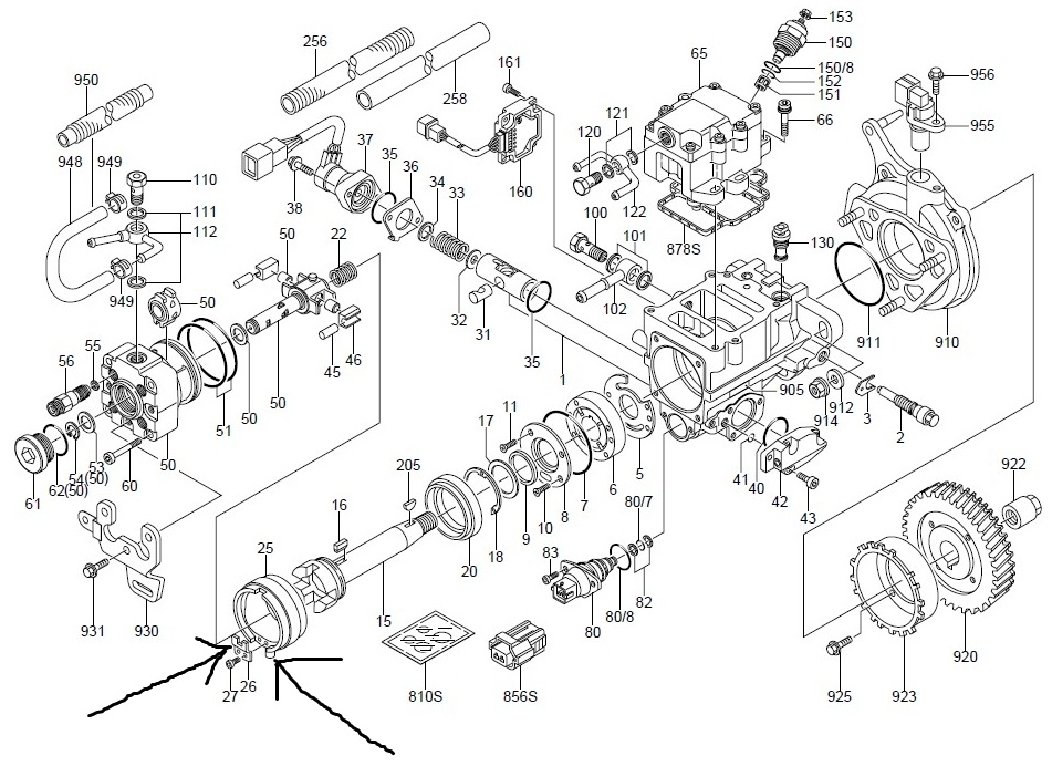

Эту деталь ломает при завоздушиваннии насоса. Это поводок кольца(термин немного другой) опережения.

Я имел ввиду деталь под номером 26 и что при ее замене требуется регулировка.

При ее замене требуется регулировка. Регулировка осуществляется выбором поводка определённого размера. Всего 13 размеров.Сергей КР писал(а):Я имел ввиду деталь под номером 26 и что при ее замене требуется регулировка.

Где можно узнать как производится регулировка? Какие еще регулировки у этого насоса?

Можете это объяснить? Этот насос устроен так, что практически не завоздушивается. Развейте для себя это ошибочное знание. И тем паче, поломка узла 26 никак не может быть с этим связано, даже если бы ТНВД и завоздушивался...Эту деталь ломает при завоздушиваннии насоса.
Метка смещается сама на 1 зуб при совмещении меток в процессе установки. Вам неверно установили ТНВД...что правильно установленный насос когда шестерня смещена на один зуб по меткам. Это так? Мне при установке сместили на один зуб, чтобы когда он станет на свое место, метки сошлись, а когда завели, пришлось насос загонять в раннюю сторону.
Замена требуется только при уходе регулировочного параметра!!! Деталь 26 является регулировочным компонентом...Я имел ввиду деталь под номером 26 и что при ее замене требуется регулировка.
